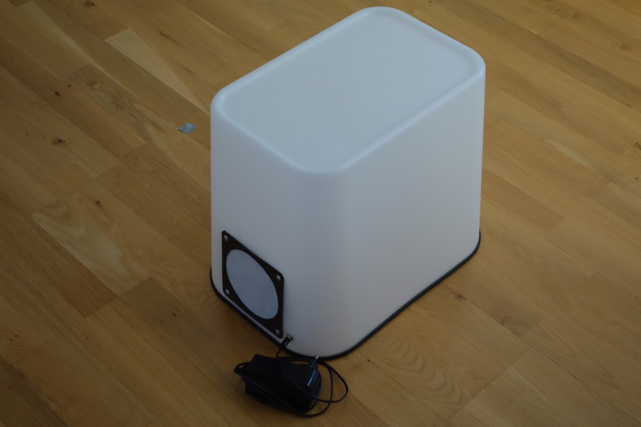

    Tørkeboks:
    Ca 30 ltr plastboks fra IKEA var akkurat passe stor.
    Monterte inn vifte fra Kjell & co. I plastboksen boret jeg 8 - 10 hull (10mm) spredt litt rundt (de fleste i overkant) i motsatt kortende av viften slik at tilført luft fra viften slapp ut og gav gjennomstrømning.
    Tørkestativ ble laget av en bit med vanlig 58mm gerikt og plaststaver. Plaststavene ble kuttet til lengde slik at toppen passet med senlterhullet på platene. På gerikten limte jeg et stykke tynn neoprenegummi. Kantene på en gerikt er jo litt opphøyet - akkurat nok til at platene får støtte slik at de ikke triller av. Tilpasset lengden på stativet slik at det passet akkurat inn i tørkeboksen.
    Løsningen fungerte utmerket. Redusert tørketid og helt støvfrie plater etter tørk.
