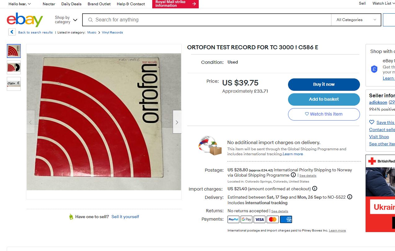

    Jeg fant den på eBay :) Så da må jeg vel skaffe meg denne også da? ;)

    Tror ikke, det er den rette. Viste bare Cover.
    Den du trenger er Ortofon Direct Cut No. 0001, som jeg linket til Discogs :)

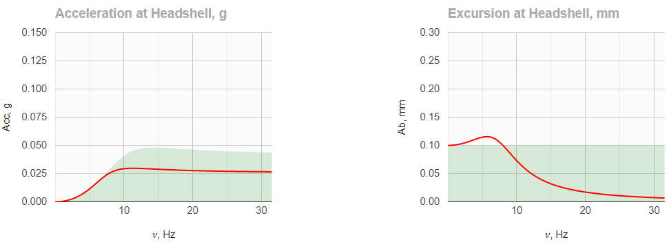

    Tillegg til resonanskalkulering:
    Min Denon DL-301II i SME 3009 Improved er grønn på 10 Hz. I Korf-kalkulatoren er den akkurat på tangenten på akselerasjon. Jeg har derfor lagt på 2,5 g masse. Med mine små forsøk har jeg kommet til at det er viktigere at det er godt innafor hos Korf enn at trad resonans (laget for udempede nåleoppheng i 1950 eller så) er grønn.
    Kan du si noe om lydforskjell?
    33.039
    31.442
    Dersom man er i grenseland akselerasjonsmessig hos Korf: Roligere, mindre styr i diskanten om det tilføres masse, da helst med vibrasjonsdemping, i armhodet.
    Men det er er faringer jeg har gjort i mitt oppsett. YMMV og alt det der. I vinylens verden er det mange meninger og lite viten. Det er kun med grammofonen jeg er audiofil, hehe.

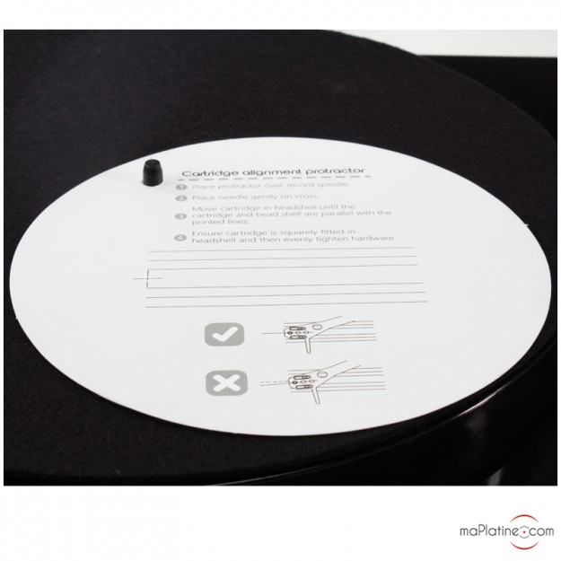

    Huff, det er så ille, ja... Jaja, når jeg ser på Rega sin originale protractor så skjønner jeg jo egentlig hvorfor. Det virker som om filosofien til Rega er: "Pytt sann, det er jo ikke så nøye" :D
    Vis vedlegget 844980
    Naaahhhh..... se nu godt etter.
    Den nederste er feil. Markert med X.
    Den øverste er riktig. Men den må være riktig i begge "spor" uten å flytte på pickuppen.
    Den danske importør leverer også "svada"-kommentarer, når han bli´r spurgt.
    Iflg. han er VTA noe tull og slett ikke nødvendigt :oops:

    Roy Gandy (Mr. Rega) har alltid hatt bastante meninger om VTA og viktigheten rundt justering. Jeg anser han ikke som en idiot og mener at hans fact sheet er verdt å lese:
    Rega VTA (Vertical Tracking Angle) Fact Sheet by Roy Gandy:
    Rega VTA Fact Sheet by Roy Gandy (unospace.net)
    Hmmmm.....ser ut som nevrosene må gjennom en 100% Factory Reset, justere alt på nytt......og spille hele samlingen på nytt...... :unsure:

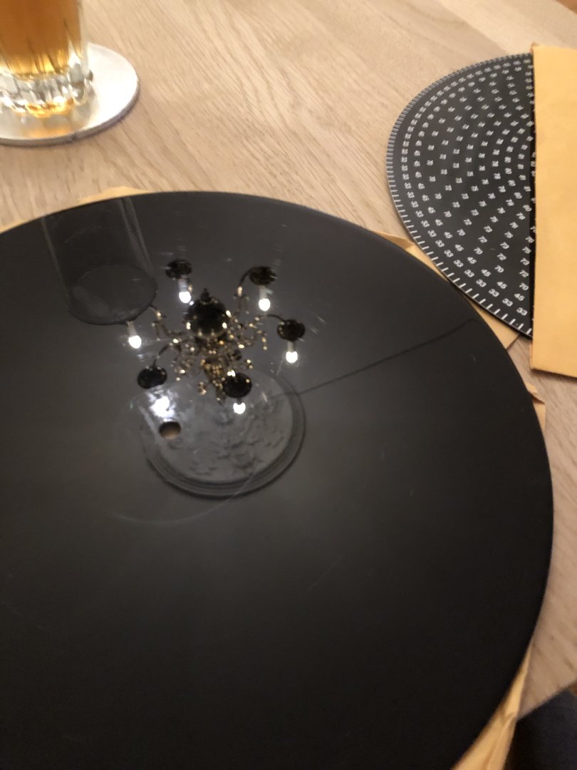

    Da må jeg altså først skaffe meg et lite speil, men jeg ser at tonearmen på min spiller (RB330) er som den på videoen, altså uten mulighet til å vri headshell. Om det er nødvendig å justere Azimuth foreslår Ortofon å legge inn en plastbit mellom pickup og headshell. Men blir dette nøyaktig nok?
    Det blir litt prøving og feiling. Enten legger man en flis av et bankkort på høyre eller venstre side og ser om det har effekt.
    Med dette kitet under kan man legge en pinne i midten og justere 1/8 omdreining opp/ned på bolten og kontrollere til 0.25 grader.
    Google WallyToolsFulcrum for metode
    OBS OBS
    1mm på en side tilsvarer 6 grader så man trenger noe som er 0.2mm om man vil justere med 1grads nøyaktighet!!!
    Ang bruk av speil for Azimuth sjekk så er min erfaring med speil dårlig fordi den reflekterende flaten er under glasset og dermed håpløst å se riktig . Jeg får det bedre til ved å bruke en «blank» del av vinylplaten som reflektor
    Bruker mobiltelefon med zoom
    Jeg gjør som på Ortofons YouTube , prøver å få nålen og refleksjonen og linjen til å ligge på samme linje…

    @Balle Clorin Du kunne jo ha skrevet det med å bruke blank vinyl i stedet for speil litt tidligere da - så hadde jeg sluppet turen til Europris for å handle meg et søtt lite sminkespeil i ettermiddag :D :D Men pytt sann, det kosta jo bare 30 kroner :p
    Etter å ha testa sminkespeilet litt har jeg nå lagt pickupen nedpå blank vinyl. Og spesielt når jeg tar bilde av det så viser det mye tydeligere. Ikke se på den fotografiske kvaliteten, jeg har et crappy mobilkamera og var nødt til å ha på blitzen for å få detaljene skarpe. Men tross alt er det jo detaljene det handler om her.
    Jeg har jo ikke peiling på dette, men jeg synes ikke dette ser så ille ut. Men hva mener dere som kan dette? Jeg har altså ikke gjort noe som helst, bare satt antiskate til 0 og lagt pickupen nedpå:
