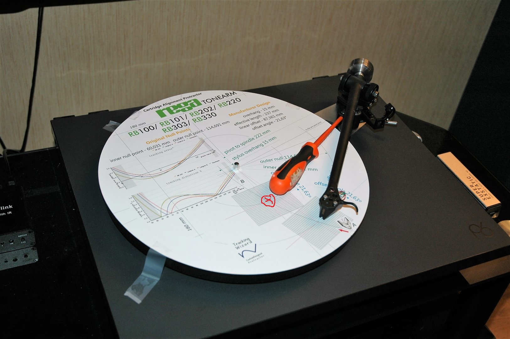

    Da spør jeg..... ligger den protactor riktig??
    Det er en linie, som du skal sikte på, som skal gå rett til center av armbasen (to pivot point) Rød Pil. Der skal du låse tallerkenen fast, sette pickuppen ned og justere.
    Når det er gjort,dreier du tallerkenen litt, til neste linie Grøn Pil passer med "pivot point" og låser tallerken. Og da skal pickuppen passe ned i det skraverte feltet og. Får du ikke dette til, må du utvide hullet til armen og trekke den enten lite frem eller tilbake, til det passer presis.
    Bilde:
    Vis vedlegget 847142

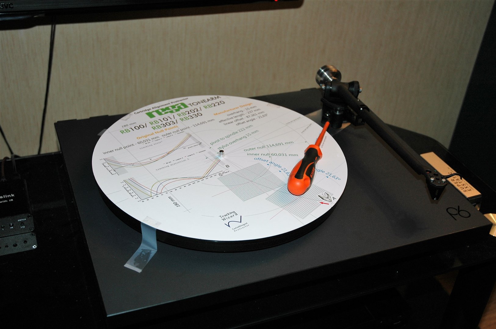

    Tok en sjekk på dette, men det ser vel greit ut? Skrujern som "pil".
    Her er justeringsposisjonen:
    Og her er tallerken dreiet til neste linje:

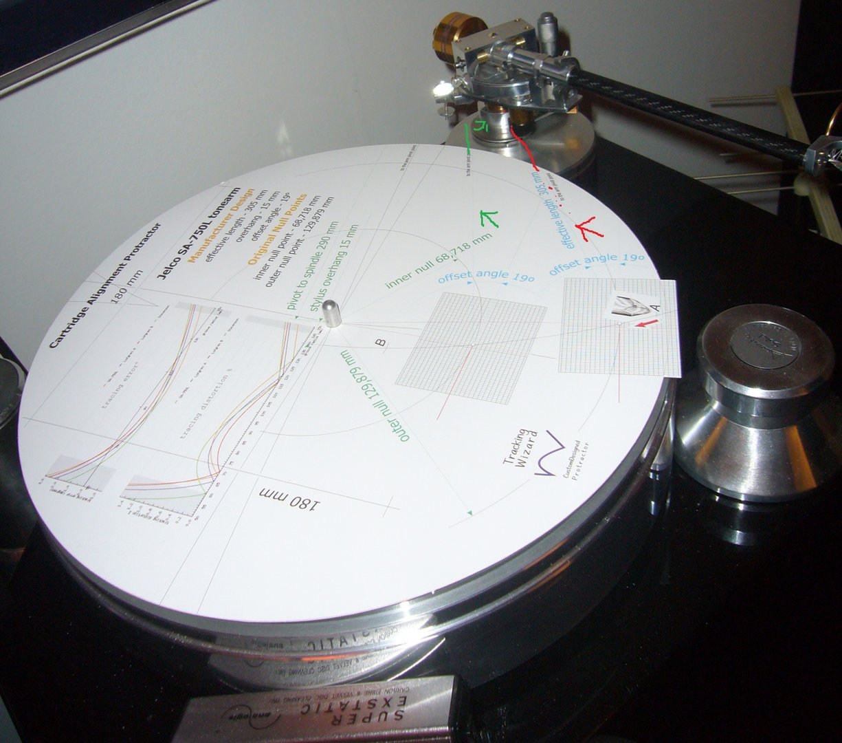

    @IvarT ...... se hér ;)
    Ved første linie skal nålen stå mitt i prikken i første feltet, og 100% parallellt med liniene.
    Ved andre linie skal nålen stå mitt i prikken på andre feltet og 100% parallellt med liniene,
    Her skal nålen stå mitt i krydset.
    Her skal nålen stå mitt i andre krydset

    Ps med en arc protraktor så skal du ikke dreie tallerken. Nåla skal kunne følge buen med tallerken og protraktoren bom stille.

    Takk igjen, @HasseBasse :) Ja, jeg må visst få tak i en liten skumgummikile, den tapen er et herk ;)
    Ved første linje, altså der jeg justerer pickup, er det jo selvsagt ingen problem. Her er jo pickupen finjustert til å følge linja (arc) mellom punkt A og punkt B og ligger midt i begge kryssene.
    Men når jeg dreier tallerken til andre linje og forsøker å plassere pickupen i krysset, så ser det slik ut:
    Under justering er pickupen flyttet litt bakover, så den hadde kanskje "nådd fram" til krysset om jeg hadde flytta den helt fram i armhodet, men da vil den ikke treffe på linja (arc) mellom punkt A og B når jeg vrir tallerken tilbake til første linje på protractoren.
    Eller må jeg rett og slett begynne på nytt igjen og forsøke å få pickupen til å treffe i begge kryssene når jeg vrir på protractoren først?

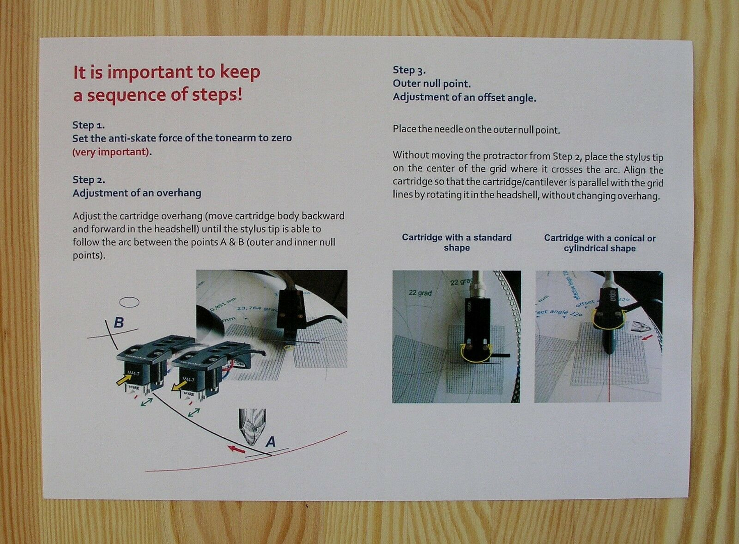

    Hva jeg ville gjort er å sørge for at nålen følger buen hele veien, klarer du det er du ferdig.....du setter nålen i første kryss, flytter armen opp tett ved hvor der står "groove radius", rammer nålen ikke linjen prøver du igjen. Da flytter du pickuppen litt, avhengig av om den er før eller etter linjen. Du setter nålen på første kryss, flytter nålen opp, rammer den ikke prøver du igjen....har du lest bruksveiledningen til protraktoren?

    ^^ Prosedyren er da superenkel:
    1) sikt inn protraktoren mot armbasen slik at ale de tre siktelinjene går mot senter på armbasen, og «lås» tallerken og protractor i denne posisjonen
    2) still inn overhenget (15 mm) og at og at nåletuppen følger kurven fra «a» til «b» (i og for seg hele kurven)
    3) bruk de to nullpunktene, «skraverte» områdene, til å stille offset
    4) kontroller at overhenget fortsatt er riktig og at nåletuppen følger kurven fra «a» til «b» (i og for seg hele kurven)
