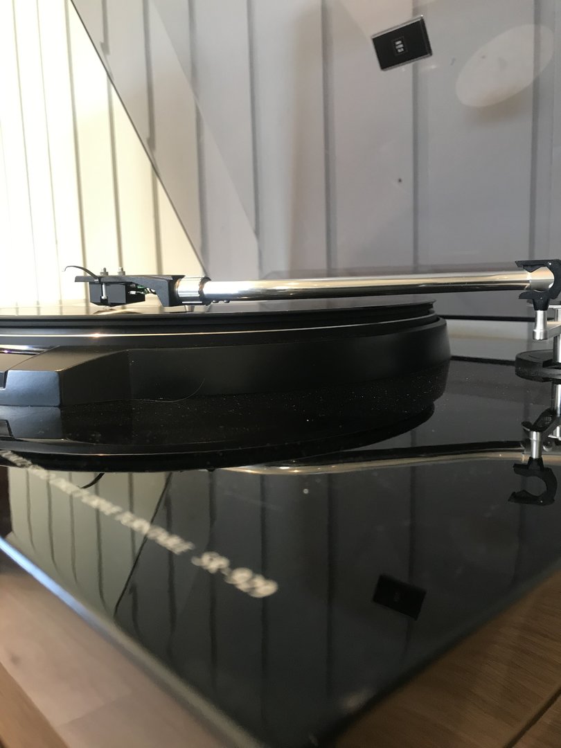

    Satt på lettere chell og fjernet sand kassa. Nå kan det spilles veldig høyt før det blafrer. (Yello)

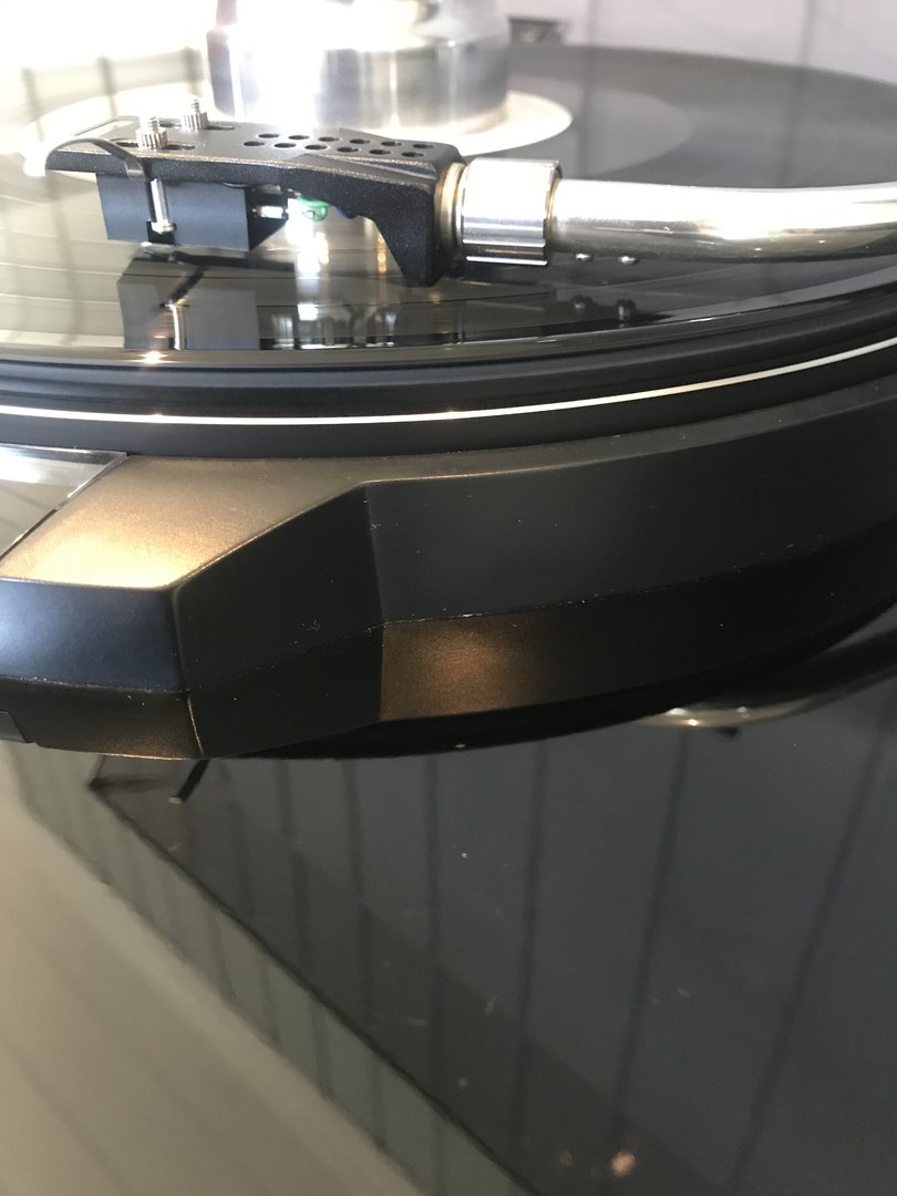

    Kan være vinkelen som lurer meg, men det ser ut som at du har veldig liten klaring mellom det nye armhodet og platen, i grenseland om platen er bare litt bulkete?
    33.002
    31.346
    Ja, det ser ser absolutt slik ut. Jeg kan bli lurt av at vi ser underkanten av armhodet litt ovenifra.
    Uansett er det ikke for lavt om det aldri er borti plata.
    Det ser ut som laget under vinylen er for tykt...... :unsure:
    S
    Slettet medlem 32125
    Men når du først nevnte det så ser jeg at chellet har en litt svak «stuk» opp i framkant som gjør at egentlig så burde armen løftes litt opp i bakkant. Det er jo vinkelen på pu som skal være i vater. Må egentlig drite litt i armen her ser jeg. Det andre chellet som stod på er helt rett. Nå har jeg det originale sansui chellet på. Men veldig enkelt å justere.

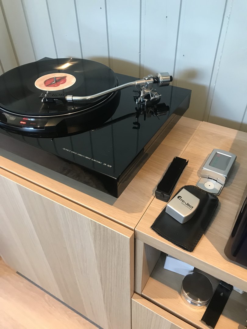

    Flott spiller, Gundersen.
    Blondinehåret som forsvant minner meg om at jeg bruker en sminkebørste til støvtørking av de følsomme delene, rundt arm og pickup. Det trengs spesielt siden jeg ikke har lokk på den største spilleren. Og filtmatta støvsuges og børstes regelmessig.
    Hva bruker folket ellers til renhold av denslags?
    Sitter å pirker med en liten fille. Sminke børste var jo lurt.
    33.002
    31.346
    But seriously: Mikrofiberklut på flatene og Rihannas antrekk, om en i en syntetisk utgave fra Jif, til arm og slikt. Men jeg har støvlokk. Støvlokk er kjekt til Technicsen din også, @ottone. Generisk hette i passende dimensjoner finnes det vel lokale produsenter av?
