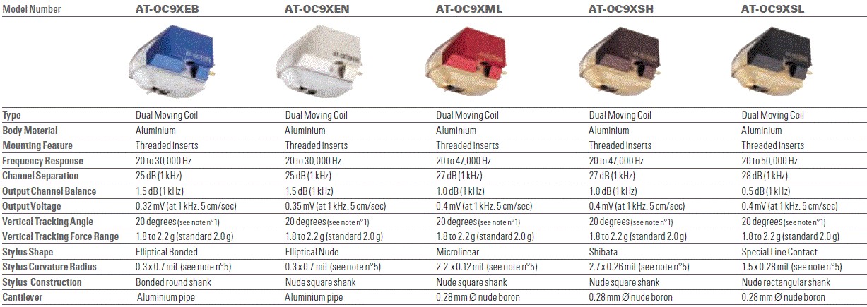

    Hvor god kan en pickup egentlig bli?
    Har fundert på min neste PU og har tittet litt på de tekniske spesifikasjonene ,selv om de sier på langt nær alt, viser det seg at det er vanskelig å finne noen som oppgis som bedre enn 30db kanalseparasjon, 0.5db kanalbalanse og sporing 90u, uansett pris. ( Nå er jo sporing egentlig alt over 70 sjelden nødvendig på musikk).
    Og Audio-Tecnicas specifikasjoner på den gamle OC9 serien var bedre enn de nye. Min ATOC9ML/II har spec 31db kanalseparasjon og balanse 1db, mens jeg måler den til 35 og balansen til 0.5, den nye specen på AT-OC9XLM har >27db /1..
    Det rare er at det er ikke mange som er bedre en dette selv til 10-100 ganger prisen. Det er svindyre PU til 50-100k og over oppgir kanalseperasjon på 25 db, og balanse på 1 db , . Burde man ikke kunne forvente noe bedre for en formue på en PU ? feks 32+separasjon og 0.3-0.5 db balanse og sporing 80um?
    Det er jo knapt noen av topp PUen som egentlig har bedre målt stereoperspektiv og balanse bedre enn en AT MC til 5-6 k.
    Det er PU som koster 4 ganger mer enn en annen men har dårligere seperasjon og balanse, dårligere nål og dårligere materialer. Det er ikke så lett å navigere i dete markedet...:confused:
    Mistenker at fellesnevneren er at det er samme nålleverandør og de setter begrensningen.Men om man betaler 50k+ for en PU ville jeg forvente å få toppsorteringer, samt noe annet en aluminium nålefane.
    Tror jeg likegodt kan holde meg i de lavere luftlag ang PUer.. vi får se...

    Vis vedlegget 846103

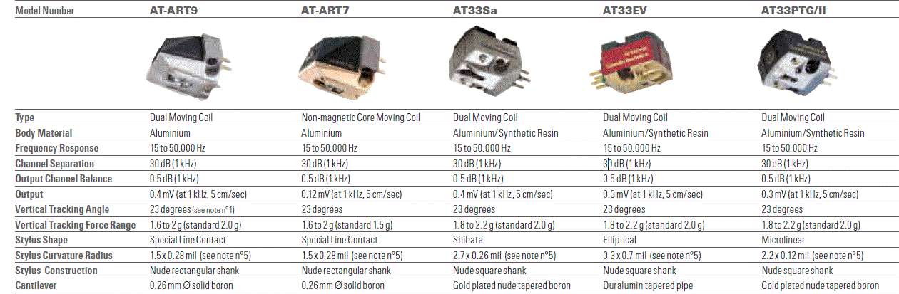

    Vis vedlegget 846104 Vis vedlegget 846105
    Er det noen som vet om en god MC PU til 5-6k som har kanalseparasjon 30+ og balanse <0.5db ?Utenom AT?
    Og helst med nålefane i Bor og Microridge sliping
    Noe i Sumiko familien kanksje, men dobbelt så mye som jeg tenkte å bruke,,,

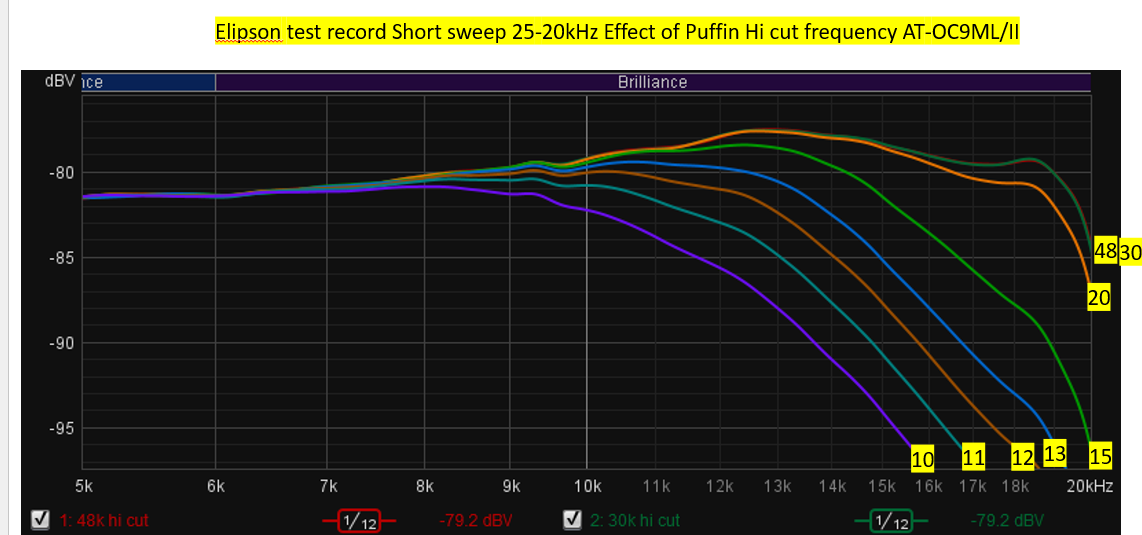

    Kan nevne at målinger jeg ikke har tatt vare på viser at man må sette "HI" Cut til 48k for ikke å få for tidlig avrulling under 20k.... HI på 20k gir avrulling lenge før. Lyttemessig er det barede yngste av oss som vil merke forskjellen...
    Som middelaldrende med nedsatt hørsel endret jeg sporenstreks innstillingene.
    Kan jo ikke gå glipp av det jeg sannsynligvis ikke hører uansett! Regner med at det låter luftigere, mer oppløst og høyorganisk.

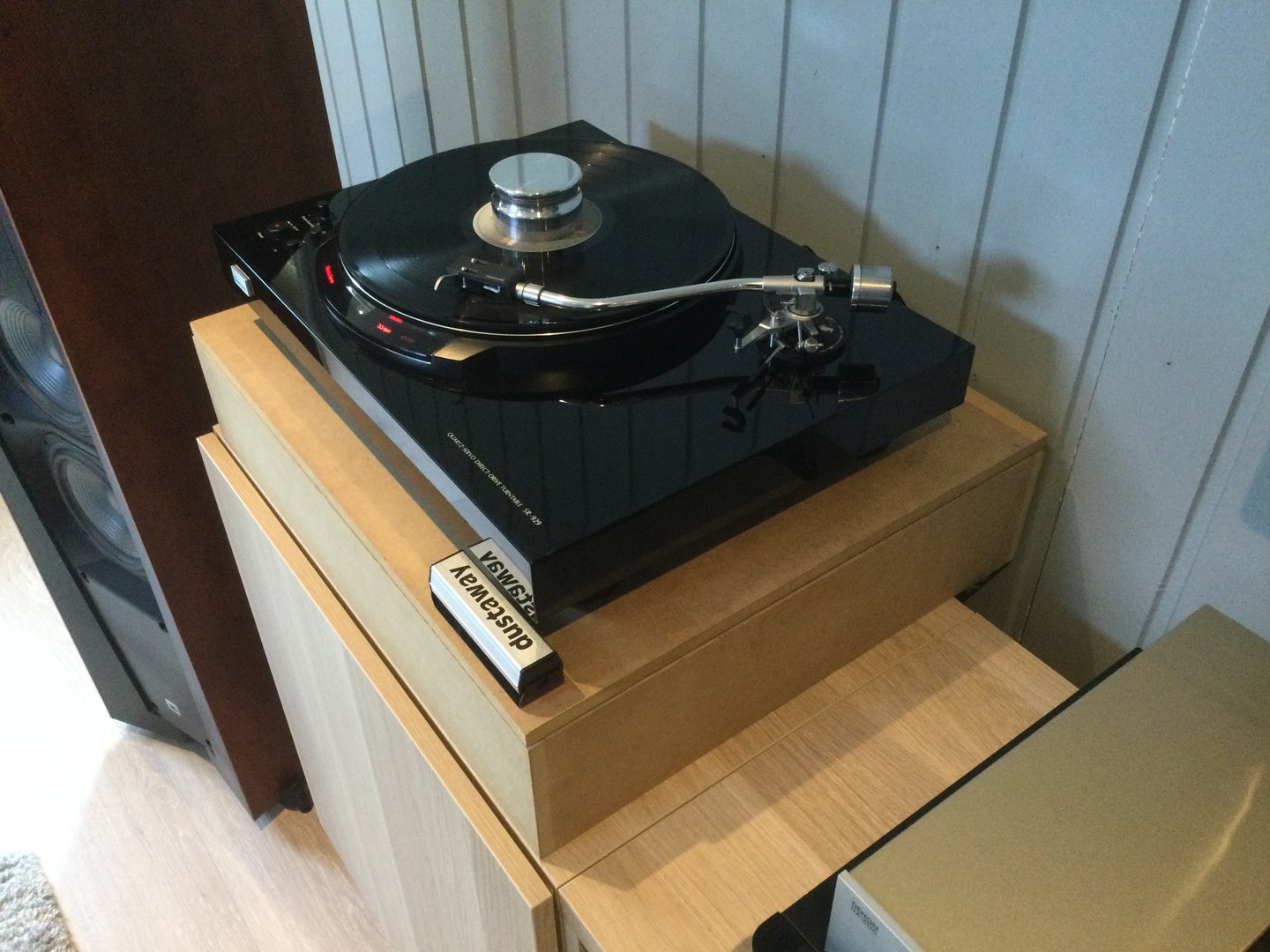

    Dust it er neste på listen min, hvilken duster bruker du?

    2020+

    En sånn støvtørker arm er nok mest passande for direktedrevne spillere med rpm servokontroll tror jeg. Pga hastighetsforskjellen mellom ytterspor og innerspor vil friksjonen variere over platen og dermed vil hastigheten på en remdrevet spiller -uten kontinuerlighastighetskorrigering- dvs nesten alle- variere over platen= Feil hastighet på alle spor unntatt ett.
    Må visst få meg en ORBE da eller Technics

    Enig Clorin. Solgte nettopp min luxman spiller DD med en slik støvbørstearm - kunne ikke tenke meg å flytte den over til min mmf spiller, med fare for at hastigheten blir feil.
    Vis vedlegget 846266
    Sorry jeg har forledet Eder littegrann. Jeg gjentok Hi Cut frekvenssjekken på Puffin idag og avrulingen under 20k med 20k vs 48k- er ikke stå stor som jeg husket.
    Ingen forskjell på 48k og 30kHz som øvre grense, med 20Khz som øvre grense begynner det å rulle svakt av fra 14KHz og er ned 2db ved 18khz(orange kurve). Det er det neppe noen her inne som merker

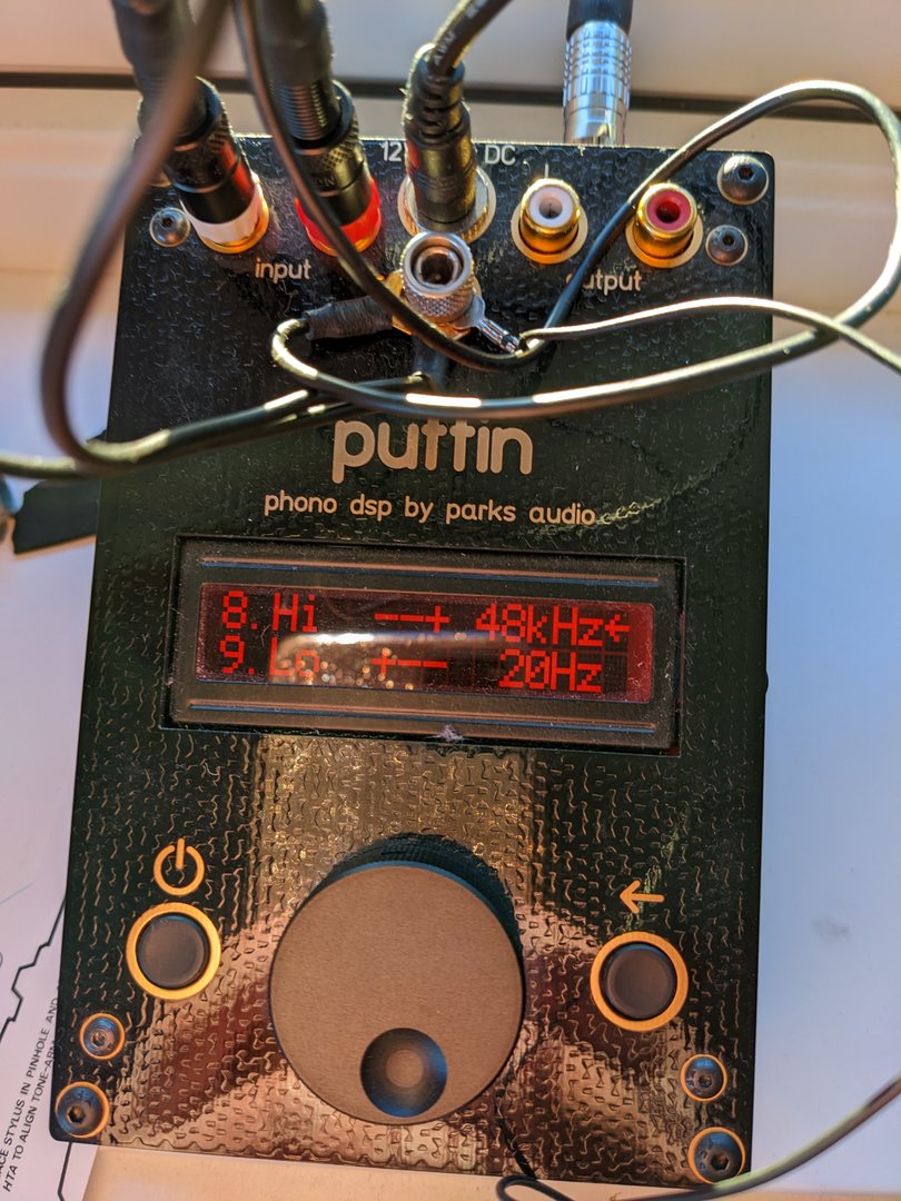

    Vis vedlegget 846569
    Hæ? Kan du skrive litt høyere? Hører ingenting gjennom ulinga til bikkja etter at jeg endret high cut til 48 kHz.

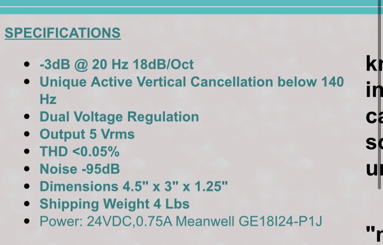

    Ser man på frekvensspekteret på innspilt vinylmusikk er det ikke stort som foregår under 40 hz. Jeg er mer skeptisk Dobly A B C støyreduksjon som fjernet hele diskanten , den gang da jeg hørte den…
    Det rumble filtere ser ut til å fungere meget bra, ser ikke hvor det kutter , men trolig under 20 Hz, vi får høre hva tilbakemeldingene blir her. Active vertikal cancellation filter er det samme som et elliptisk monofilter. Puffin har det samme og jeg måler litt lavere bassnivå, men samtidig lydmessig en tightere mer presis bass. Smak og behag osv …
    Edit:
    32.944
    31.219
    Verlikal kansellering under 140 Hz blir omtrent som å spille med et DBA opp til øvre teoretiske grensefrekvens. Mono under 140. Jeg hører ikke det. Har prøvd.
