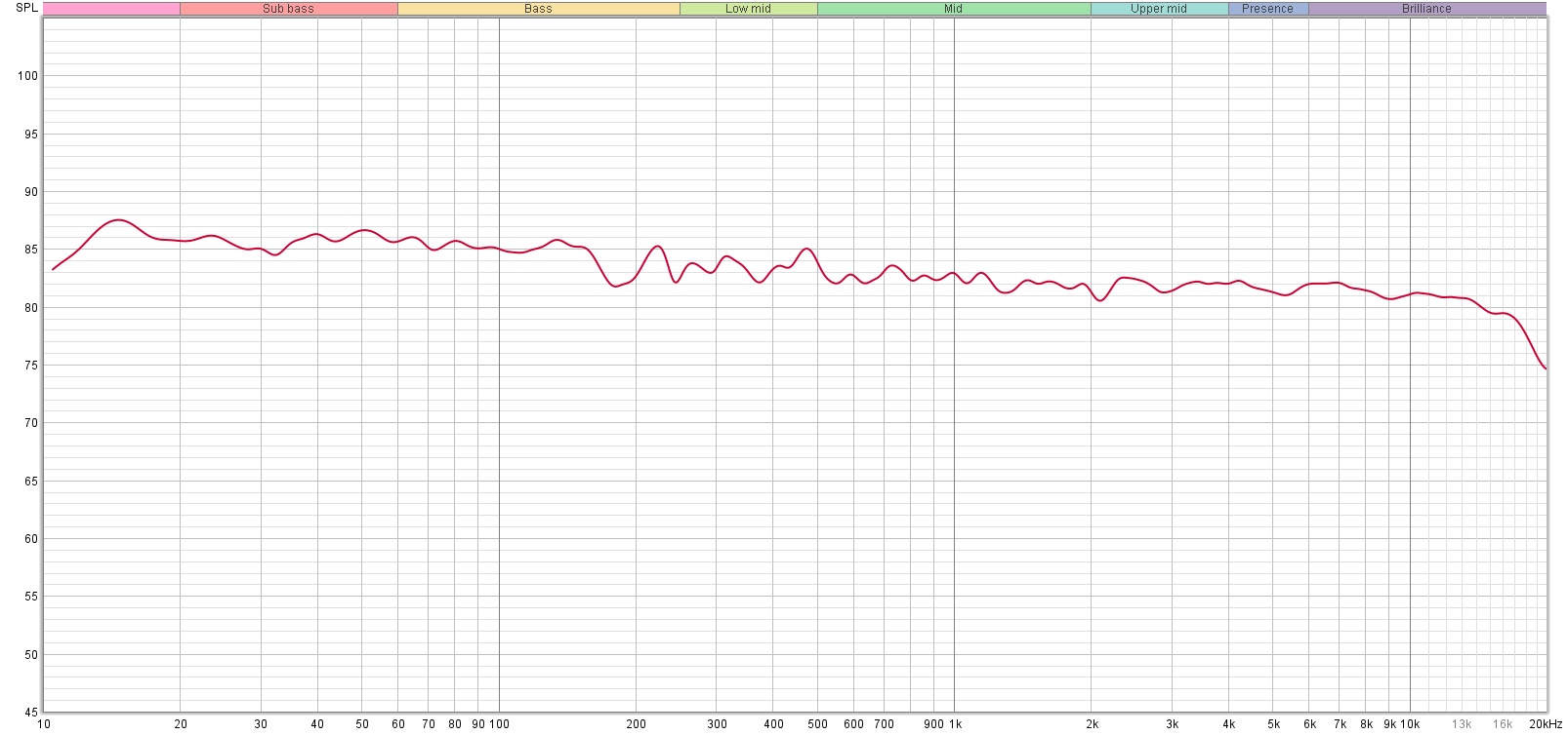

    Jeg er i stand til å akseptere uenighet og er også bevisst på det ikke er lett å bare sette en strek mellom bransje og kunde. Og sånn går no dagan.
    La meg poste en intetsigende kurve for å skryte og få oss tilbake på riktig spor.

    Kan vi få 1/6 glatting 20-20kHz og en uten glatting 10-300 takk. ;)

    Hva er grunnen til at mange høyttalere/oppsett har så stort fall fra 10k til 20k? Er det ønskelig? Ville et løft i dette området vært feil og ubehagelig? Det fleste hører kanskje ikke så mye over 12 - 14k
    De fleste diskanter ruller av langt mer enn det spesifikasjonene kanskje skulle tilsi. Samtidig er det nok større avvik i måleutstyret på høye frekvenser. Da jeg byttet fra Umik-1 til Umik-2 så viste målingene en flatere frekvensgang over 10k. (Begge ble brukt med riktig kalibreringsfil). For egen del så er det uproblematisk å høre 12khz, mens dagsformen avgjør om jeg hører noe som helst ved 16khz. Da er det i det minste ingen grunn til å ha en kurve som faller over 12 khz.
    Avvik i måleutstyr er nok en av forklaringen. Mine har supertweeter som går opp til 100k. Men om de faktisk gjør det, eller om det har noe hensikt tviler jeg på, men som alt annet, det ser flott ut på papiret😀
    Det er ihvertfall forklaringen her. Er egentlig ikke så opptatt av det over 10kHz og rører ikke den biten.
    Spredningen er også gjerne smal så høyt opp, i tillegg til at de høyeste frekvensene dempes enda mer av rommet (sofaer og gardiner osv) slik at det naturlig faller i rommet. Så hvis man måler on-axis en meter unna høyttaleren kanskje det går rimelig rett til 20k. Men i lytteposisjon off-axis og tre meter unna blir det gjerne endel fall.

    Rekkevidden i dette området er vel heller ikke allverden. Faller kanskje betydelig etter et par meter. Nå skal ikke jeg konstruere et problem. Kun en undring fra min side😀
    Målt i sweetspot? Det er vanligvis fordi diskanten blir veldig direktiv etterhvert som membranet blir stor i forhold til lydbølgene. Da snevres spredningen inn og man får mindre energi strålt ut i rommet sammenlignet med lavere i frekvens.
    Når man så måler i sweetspot er det stort sett litt off-axis i forhold til diskanten. Kombinert med at man mister litt energi på avstand og at man fanger opp mindre energi fra rommet grunnet spredning vil grafene målt i sweetspot stort sett vise et kraftig fall over 10 khz.
    edit; Mange produsenter forsøker å kompensere dette med en kraftig on-axis heving slik at balansen skal bli bra på en eller annen ønsket vinkel fra avstand, men det er en dårlig idé på generell basis. Direktelyden er svært dominant i forhold til hvordan vi opplever tonalitet, så altfor mye energi i toppoktaven vil oppleves veldig plagsomt for mange av forbrukerne.
    En bedre løsning er da en ekstra diskant som opprettholder spredningen lenger opp.

    Er nok riktig, men ville et løft i mellom 10 - 20khz i SS vært ønskelig? Jeg mener på ingen måte at en skal EQ seg opp i området.
