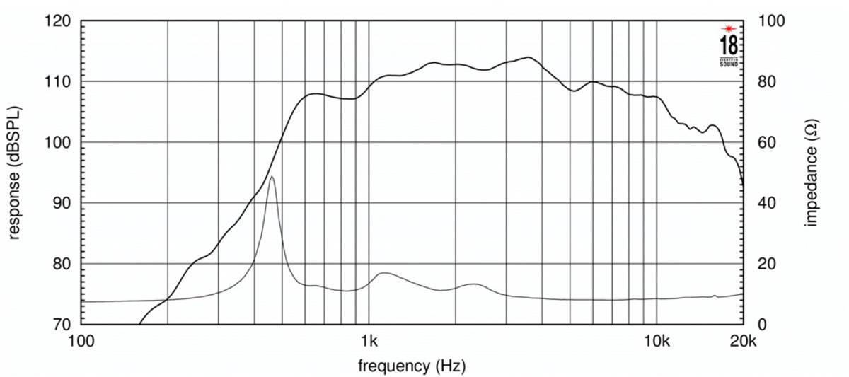

    Mens dere andre spikker fliser tenker jeg å få til noen gode målinger for delefrekvenser og høyttaler EQ i løpet av dagen. Jeg får hjelp til å drasse høyttaleren (DIY JBL M2) med meg til jobb slik at jeg får den opp i høyden med god avstand til alle flater. Men jeg vil gjerne ha innspill på hvordan jeg best bør gjøre dette i praksis. Her er fremgangsmåten jeg har sett for meg;
    - Høyttaleren er stor og tung, så jeg tenkte å bruke en stabel med paller som stativ for å få den opp i høyden.
    - Ser for meg å ta utgangspunkt i senterpunkt mellom driverne på ca 2 meters avstand. Tenkte så å EQ'e begge drivere flat mellom feks 500-1500hz før man setter deleflanker. Er dette en ok måte å gjøre det på?
    - Timing. Hvordan pleier dere å gå frem her? Impulsrespons når begge drivere er EQ'et til flatt og blir målt i samme område?
    - JBL havnet på 273us delay på woofer mot diskant i originale M2, men det handler vel like mye om faseforløp i den naturlige avrullingen i driver/passive filter som det gjør om fysisk løpetid? Når jeg setter den samme delayen inn på min høyttaler så er det en kjempedipp on-axis.
    - Er det noe å tjene på å gå vekk ifra JBL sin LR 36 db deling på originalen med tanke på at jeg har en annen driver? Dette er driveren jeg bruker;
    oks81
    29.10.2012
    12.985
    11.688
    Hjemme
    Dette er ikke en fasit men gjerne noe veiledende du kan prøve :)
    Jeg trur jeg ville målt hver enkelt driver med kortere avstand, kanskje 1m og midt i senter.
    Du kan gate målingen så du slipper rompåvirkning.
    Da ser du på impulsresponsen på hornet når første refleksjon kommer, da har du hvor mye du bør gate.
    Kan bruke samme gating på bass.
    Fordelen med plassere høyttaleren slik du tenker er at du kan ha lang gating.
    Delay:
    Bassdriveren vil ikke gi noen god impulsrespons for å nytte til delay.
    Plasser gjerne mic på 2m midt mellom driverne.
    Fasevende ene driveren og juster delay til du har en dyp dip ved deling.
    Da skal det summere fint når du fasevender driveren igjen.
    Ville gått for 24dB LR deling. 8-900hz er vel innafor på det hornet.
    Kan bruke targetkurve i REW, pass på at du har en targetkurve som er 6dB nede ved ønsket delefrekvens.

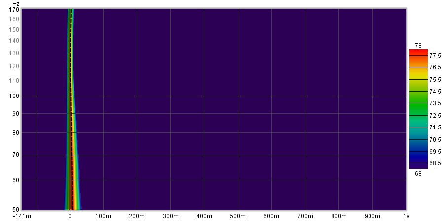

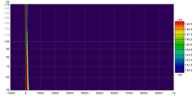

    Ikke ille for en baklada rævhøyttaler med parabolic entry! :)
    Var det kun pc høyttalerne og pc mic du målte med?
    The Shy
    10.04.2017
    13.460
    22.780
    Langesund

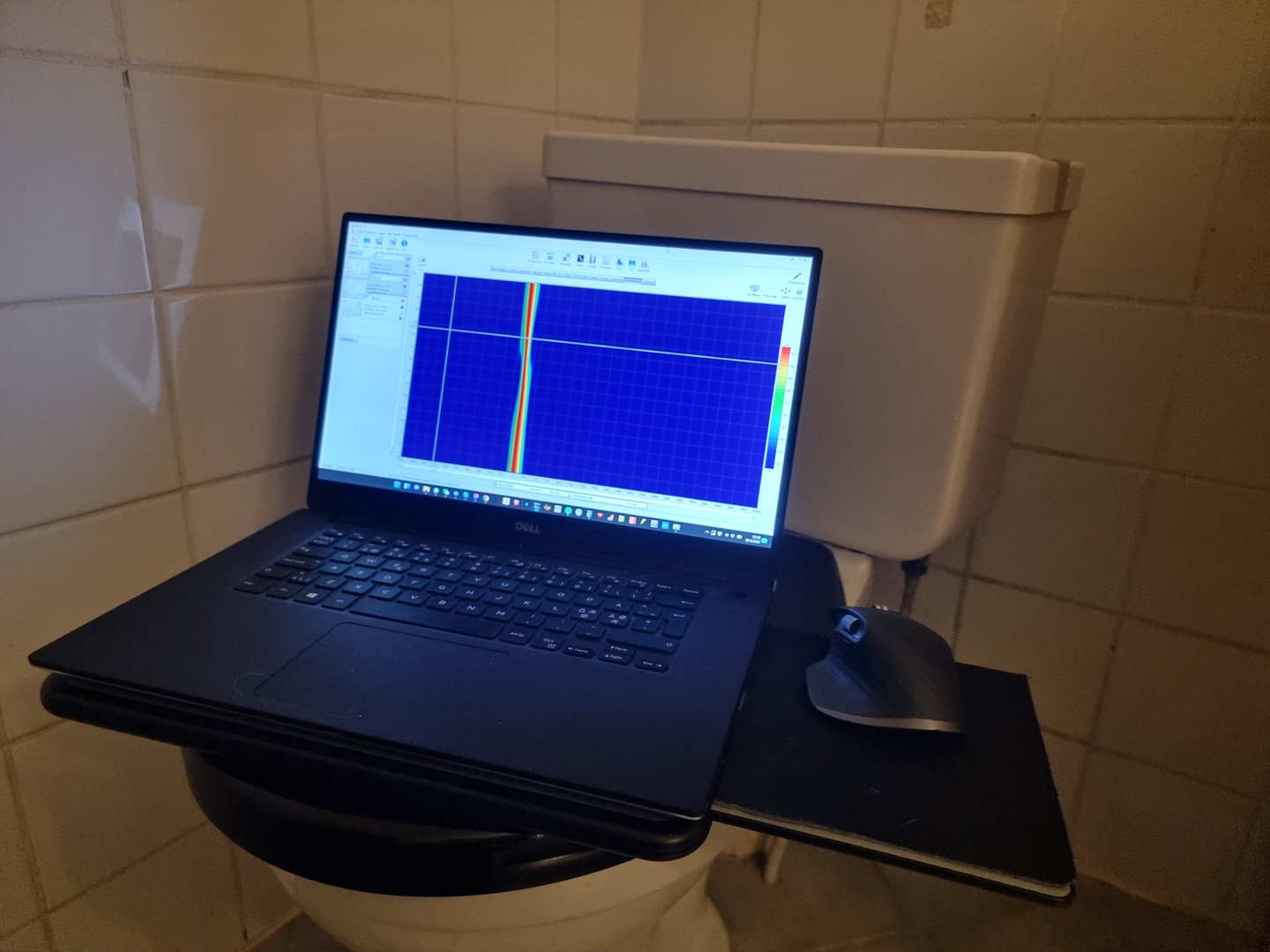

    Hva er det du prøver å oppnå med dette?
    Selv om innstillingene er gjort så uleselig som mulig så jeg at det var noe rart.
    Det at noen tar med PC på dass for å måle er jo informativ i seg selv. Godt jobba;)
    Du hadde bra mange sjanser til å påpeke noe som helst mulig galt. Selv ikke en dreven ekspert som deg var en gang inne på noe av verdi.
    Jeg synes kurver har fått en liknende status som prislapp på utstyr. Det har størst konsekvenser for de med litt mindre erfaring, de tror det er en slags benchmark for hva de bør oppnå. Det hele gjøres verre av at målinger postes uten beskrivelser. Fokuset ligger på å vise hvor flink man har vært snarere enn å spre kunnskap.
    Det er flere ting som gjør at beskrivelser er viktige:
    - Dersom en ikke beskriver noe vet vi ikke om den som har gjort målingen selv vet hvordan han/hun har målt.
    - Det fremstår fort som et slags mål at en kurve skal se akkurat sånn eller sånn ut.
    - Men om man kan triksene i boka kan man få til noe som ser heftig ut, og da skjuler man ganske mye også. Bevisst eller ubevisst.
    - Målinger utført i nærfelt skal typisk kunne gi oss en nær minimum fase ekkofri respons. Det får vi aldri i fjernfelt med mindre rommet faktisk er ekkofritt. I de to tilfellene ser vi etter vidt forskjellige ting. Forskjellen blir helt visket ut i den generelle dialogen på forumet.
    - En vesentlig konsekvens av ovenstående er at folk tror kurvene for oss et ganske klart visuelt svar på lydkvalitet. Spesielt impulsresponsen målt fra SS er et eksempel på dette, den kan se bortimot perfekt ut og det låter helvete, eller den kan se kaotisk ut, men det låter påfallende fint.
    - Frekvensbalanse er en annen faktor. Mange tror den skal følge en fasit, men den skal variere ut fra en rekke faktorer som høyttalerens spredning, lytteavstand, rommets størrelse, dets klangfarge osv.
    Ønsket mitt er at vi flytter fokus fra å se på kurver som en slags "harde bevis" til noe med stort rom for tolkning og sprer kunnskap i prosessen. Jeg lever i stor grad av å måle og å tolke målinger. Når andre måler for meg ber jeg om full rapport. Hvis ikke er tiden bortkastet. Når jeg måler selv skriver jeg full rapport dersom målingene har interesse for utviklingsteamet. Det hjelper ikke om de kan faget eller ikke, kurvene er faktisk temmelig verdiløse om de ikke får fullt innblikk.
    Og jeg har mange ganger selv måttet lese gjennom det jeg selv har skrevet for å forstå nøyaktig hva jeg målte for noen uker eller mer siden. De gangene jeg har tatt vare på målinger uten å skrive har jeg som regel lurt fælt i ettertid på hva det er mulig å lese ut av dem, og ofte måttet konkludere med at det stort sett ikke er noe vi kan lese ut av dem.
