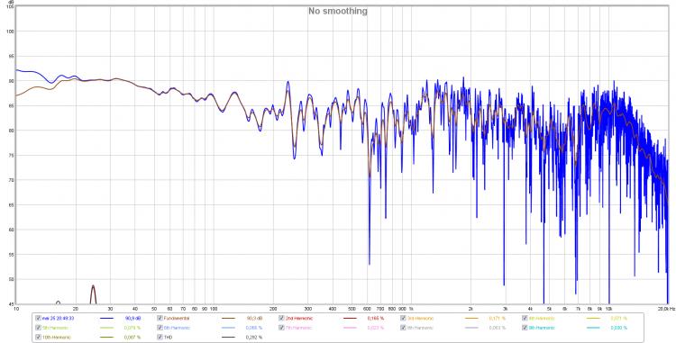

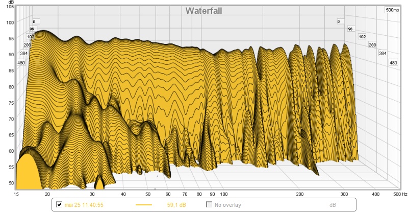

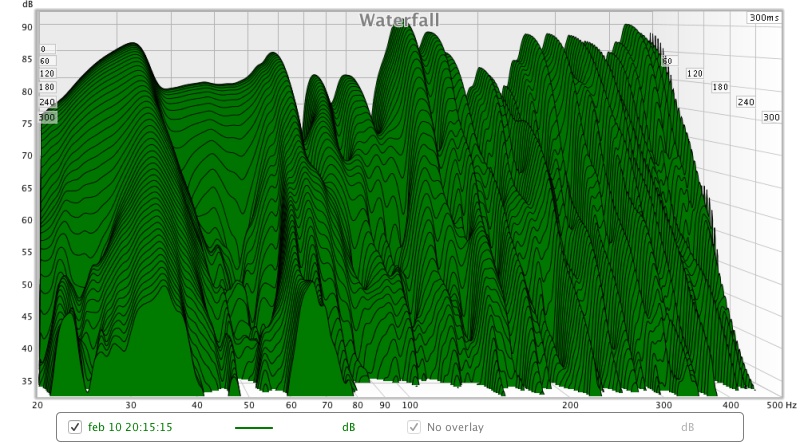

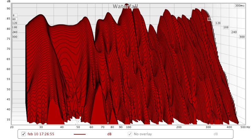

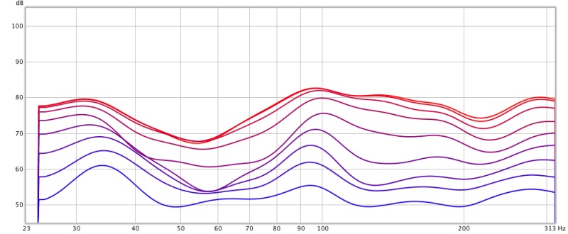

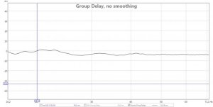

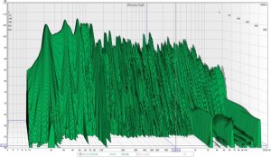

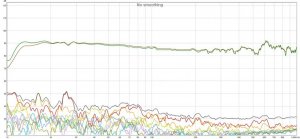

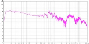

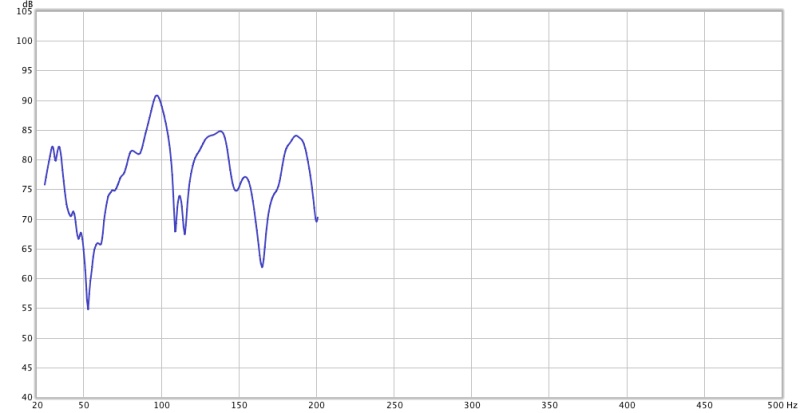

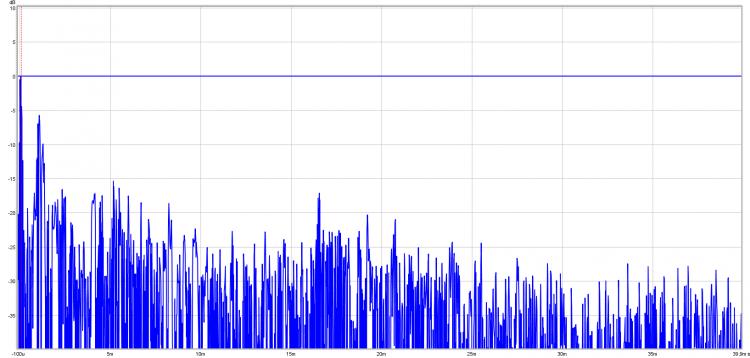

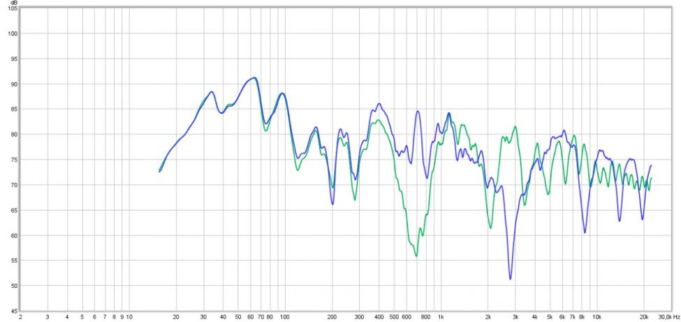

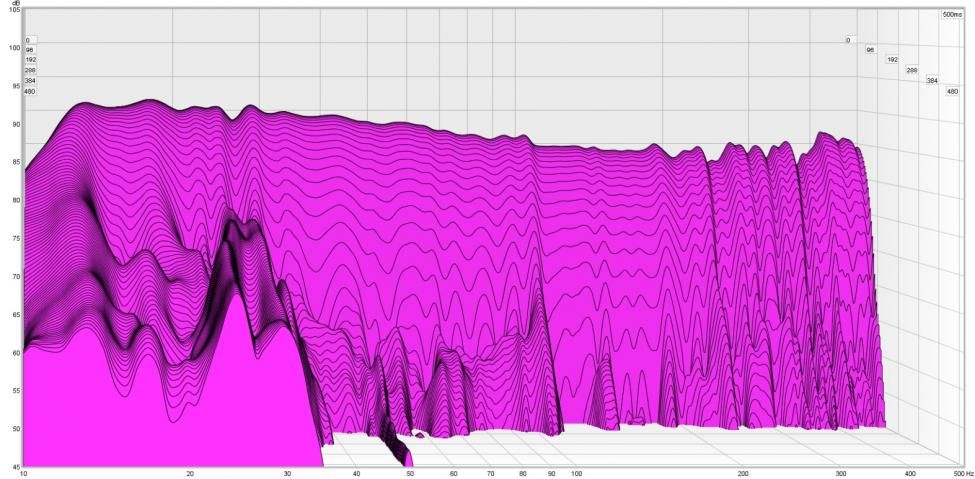

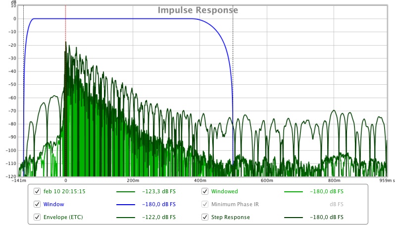

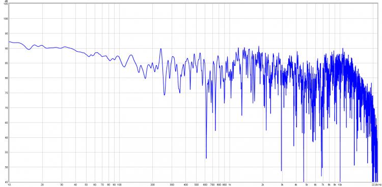

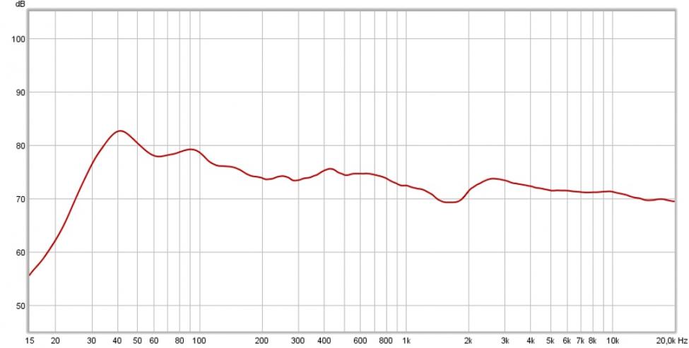

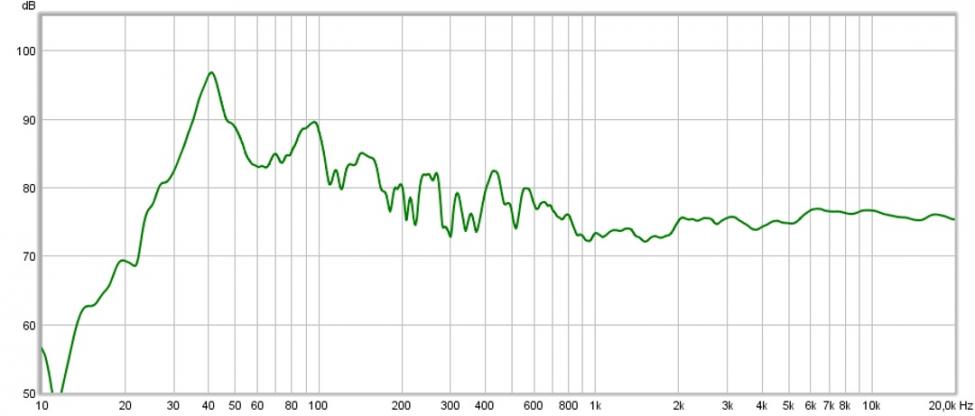

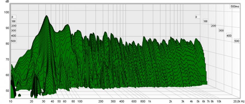

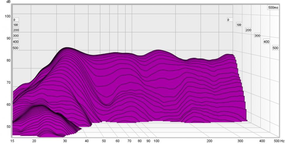

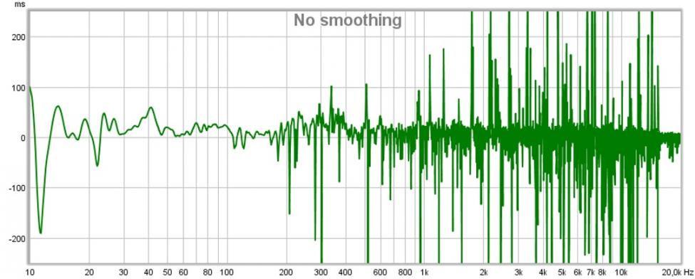

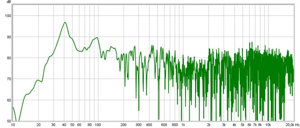

    Jeg ville starte en tråd der vi kan legge ut målinger av høyttalerne våre osv osv , vi har alle forskjellige oppsett og hvordan vi vil ha lydsignaturen vår etter rommets klang.
    Kan begynne jeg da her er spl full range front høyttalere , uten eq , rom korrigering , dps og ubehandlet rom. 50 cm fra bakvegg :)
    Mvh Imagine

    En ting som kan være en idé her er at alle holder seg til samme standard i db vinduet. Fin standard å forholde seg til er 105-45db i vertikal planet på frekvensrespons og vannfall med 500ms tidsvindu på vannfall. På GD er det kanskje greit med +- 250ms i vertikal planet. Og på impulsrespons holder man seg til feks 0 til -40 i vertikal planet og fra 0 til 40ms i horisontal planet. Det er mye enklere å kunne sammenligne og diskutere løsninger om alle målingene som presenteres har samme verdier.

    Imagine
    25.02.2014
    3.656
    858
    osøyro

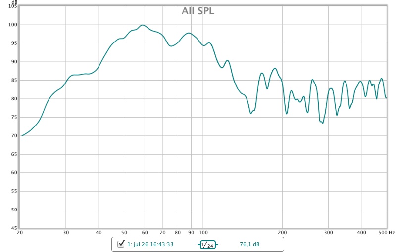

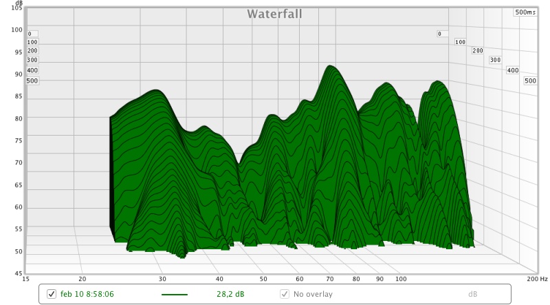

    Har gjort det her på frekvens respons og vannfallet :)
    Mvh Imagine

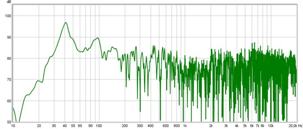

    thohaug
    02.02.2014
    2.921
    1.779
    Fetsund
    + samme glatting.
    Kjekt å vise uglattede målinger bare? Ikke vits å maskere noe vil jeg si.

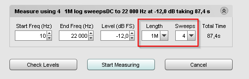

    skal vi gjøre dette skikkelig, så må vi ha standarder som thohaug sier.
    for det første bør det måles ved 85db.
    for det andre så bør det måles med 4 stk 1M sveip for å få så gode data som mulig.
    Vis vedlegget 322715
    for det tredje så må ting være helt uglattet.
    for det fjerde så må vi avgjøre frekvensintervall. å måle begge htt samtidig høyt opp gir merkelige resultater, men når alle gjør det, så er jo dataene fortsatt sammenliknbare.
    ellers er jeg enig i akselimitene. hvis noen tar på seg ansvaret for å sette opp en måleprosedyre og presentasjonsanvisninger så ville det vært fint. det er bare tull å legge ut glattede målinger, blir som å legge ut retusjerte bilder av seg selv og si, look at me, i'm gorgeous!
    Jeg klarer ikke å se forskjell på en 256 og en 1m måling..
    1m vil gi bedre støygulv, for da lytter rew til hver diskrete frekvens lenger. poenget er at vi bruker tight standard med lange sveip og 4 målinger som gjennomsnittsberegnes. da får vi optimale betingelser uansett om noen bor midt i byen med masse trafikk og slikt.

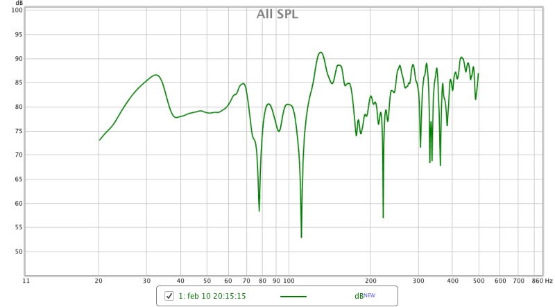

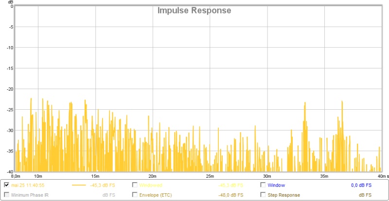

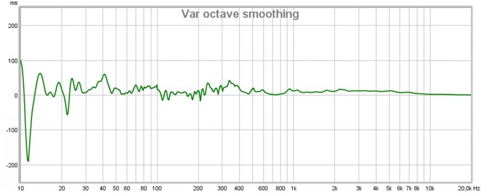

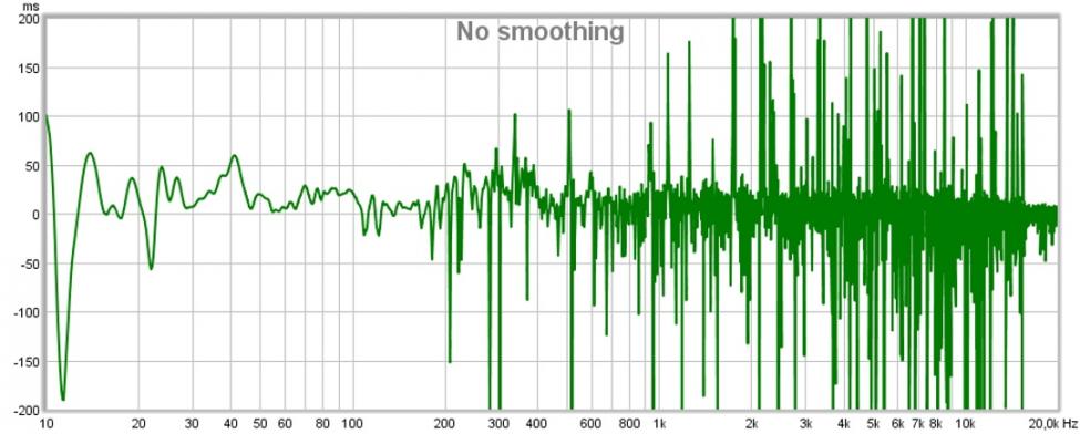

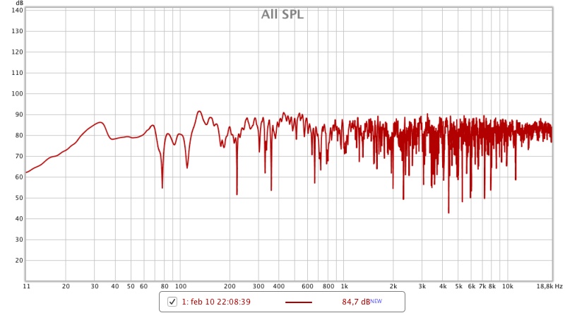

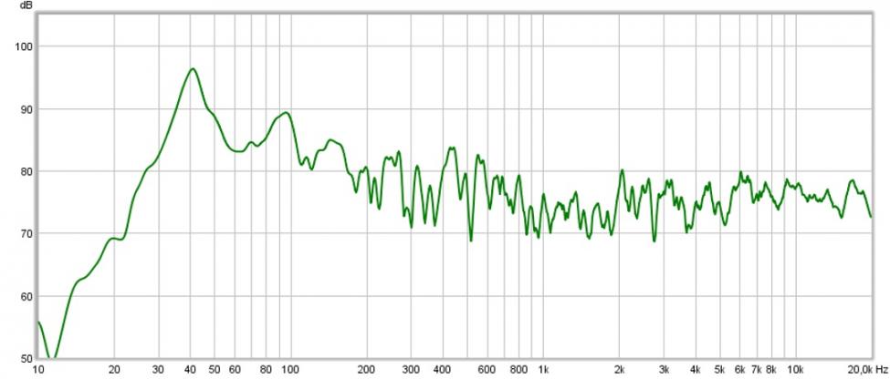

    Sånn ser det ut her. 4 sveip på 1M og 85db på splmeter
    Bra, men fortsatt mye å jobbe med.

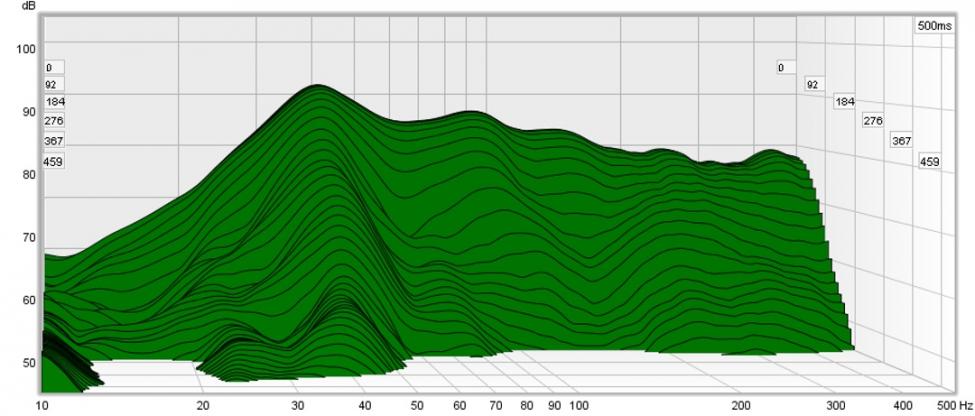

    thohaug
    02.02.2014
    2.921
    1.779
    Fetsund

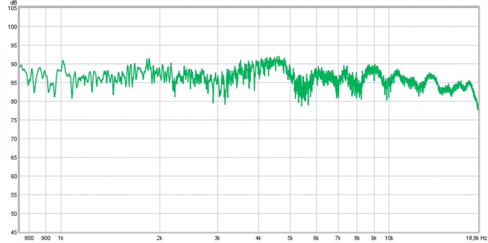

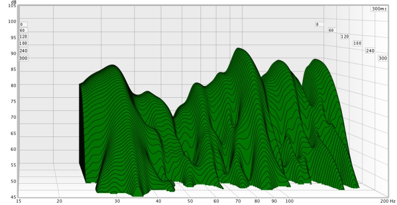

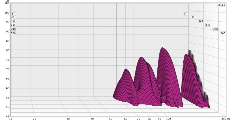

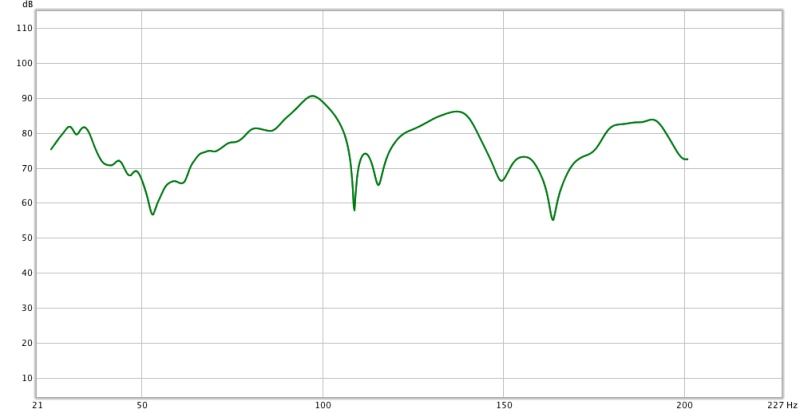

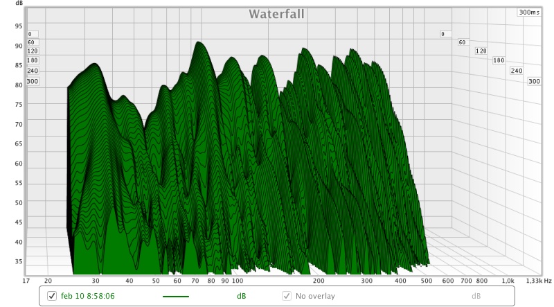

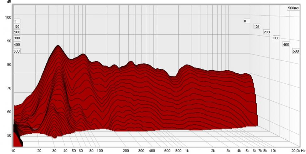

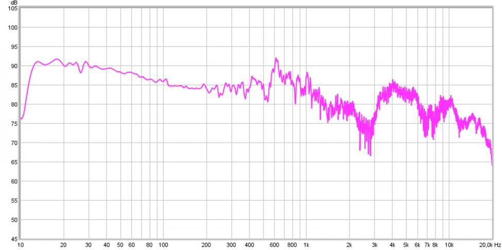

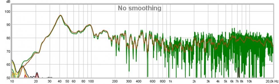

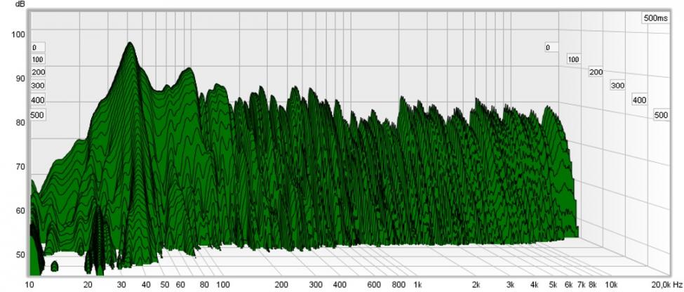

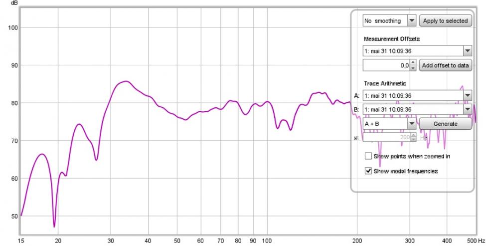

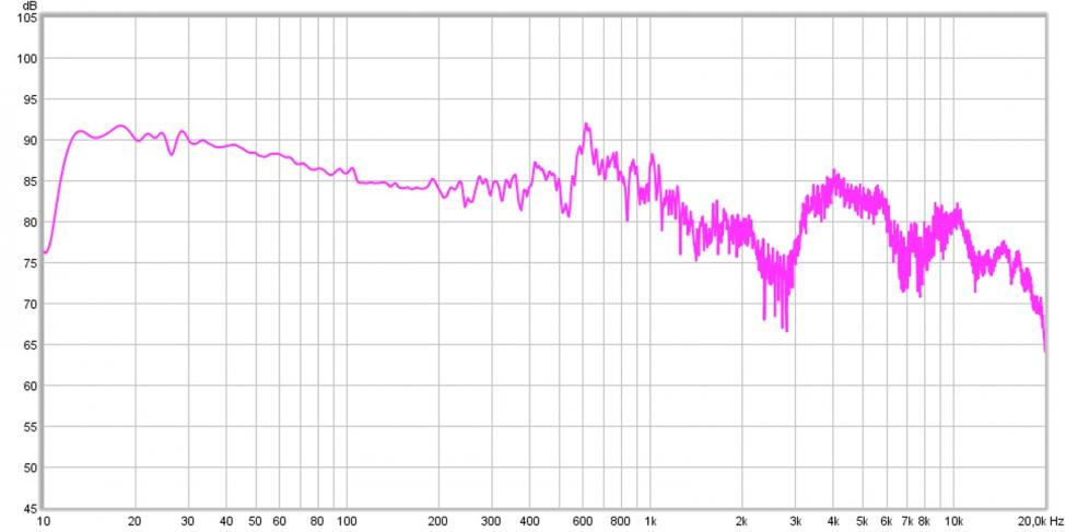

    Slik ser det ut hos meg, med 1M sveip 4 ganger på 85db. Som dere ser her så ødelegger sofaryggen min responsen oppover i frekvens helt ved slike lange sveip. Det er definitivt ikke slik det høres ut. Har derfor lagt ut en måling som viser hvordan det egentlig måler fra 750hz og opp.
    Bjørn ("Orso")
    03.11.2008
    11.293
    2.900
    Fine målinger. Rimelig tørt ser jeg. Litt dødt kanskje?
    Resonansen ved ca. 26 Hz hadde vært fint å minimere til filmbruk, dog ikke kritisk i det hele tatt. Men mulig er det.
    thohaug
    02.02.2014
    2.921
    1.779
    Fetsund
    Synes ikke det låter dødt i det hele tatt egentlig. Men det er vel mer en preferansesak vil jeg si.
    Har prøvd mye forskjellig for å bli kvitt den resonansen, men jeg tror ikke jeg klarer det med den plassen jeg har tilgjengelig. Setter hele rommet i sving ved den frekvensen. Virker som det er den strukturelle resonansen i rommet her, ettersom både vegger og tak begynner å flekse når jeg drar på med musikk som treffer den frekvensen. Resonansen er ikke spesiell hørbar, men jeg ser det pga lerret og lignende bare begynner å bevege seg opp og ned. De resonansene som synes på vannfallet under 24hz er ikke hørbare overhode. Prøvde å sette på en 15hz tone på 110db og det var bare dønn stille. Så de frekvensene bryr jeg meg overhodet ikke om. Har muligens trua på mange skikkelig gode kommersielle feller ala modex superedge VPR fra gul til tak i hele det ene hjørnet mitt bak. Men det blir jo en del kostnader for noe slikt.

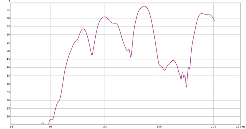

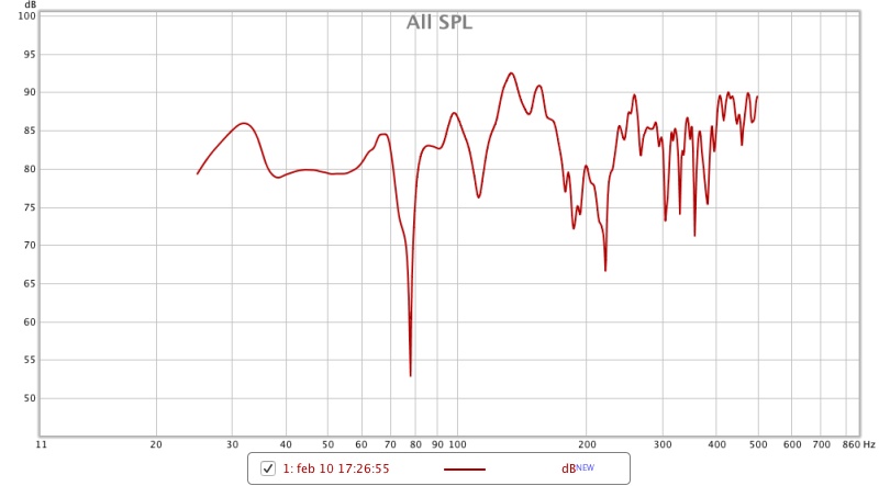

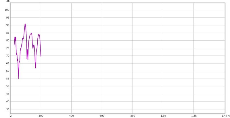

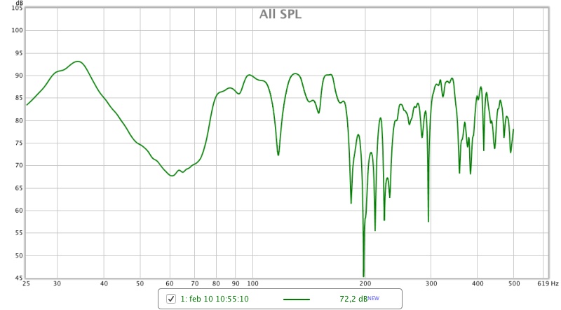

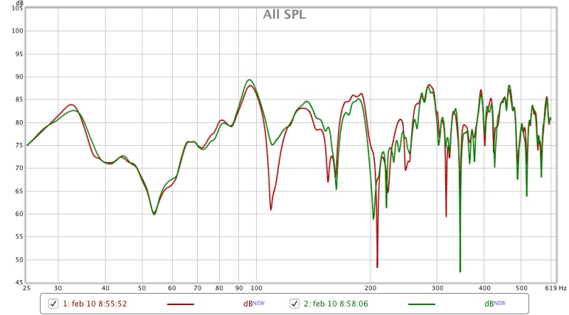

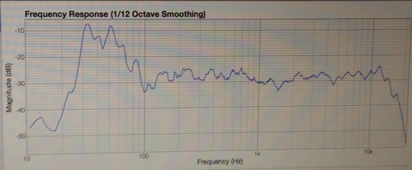

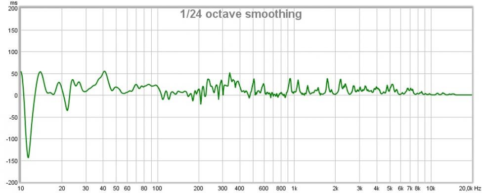

    mye rusk i mine målinger, spesielt oppover, men mellom 10-100 begynner jeg å bli fornøyd og det er hovedsaklig det jeg har fokusert på, he he. skal konse på å dempe refleksjoner fremover, og tar gjerne imot tips. har 13 ruller glava for demping av bass på veggen bak sweetspot, bygger cirka 60 cm ut fra veggen.
    jeg flyttet ut den ensomme lyttestolen og det vesle lack-bordet for å ta målingene, siden jeg forsøker å kartlegge videre tiltak, så rommet består nå kun av anlegget, tepper på gulvene, 13 glavaruller og noen tynne trinnlydplater på hver side av htt for demping av førsterefleksjoner. de er ikke effektive nok.
    det blir minimalt med møbler og stoler skal bringes inn ved besøk, så jeg vil hovedsaklig fokusere på tiltak for best mulig lyd her.
    problemene under 20 hz regner jeg med at er strukturelle, og det skal jeg sjekke ut. som thohaug bryr jeg meg lite om dem.
    greit med forvrengningsmålinger også
    neglisjerbar ved 20 hz, selv ved dette lydtrykket fra sweetspot.
    input på hva jeg bør gjøre oppover tas imot med åpne armer, da jeg er en kar med gigantiske skyggelapper og her har det gått i <100 hz det siste året.

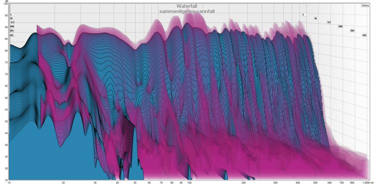

    I førsterefleksjoner bør du dempe ned til schroederfrekvensen i rommet ditt. Den pleier å ligge på rundt 200hz i de fleste rom. Dette vil da si at i førsterefleksjon så bør du benytte 20cm+ plater. Jeg benytter selv 25cm rockwool flexi-a i mine førsterefleksjoner på sidevegger, tak og på gulvet så har jeg skråstilte plater for at de ikke skal komme i veien for elementene. Så der er de 25cm i den tykke enden og 7cm i den tynne enden.
    Når du skal dempe langt ned i frekvens, så gjelder det også å ikke bare bruke god dybde, man må også ha god størrelse på platene for å fange opp refleksjonene. Mine egne plater er 220x135x25cm på hver sidevegg, og i taket så er platen 320x135x25cm. Gulvplatene er betydelig mindre pga praktiske hensyn (60x90x7-25cm).

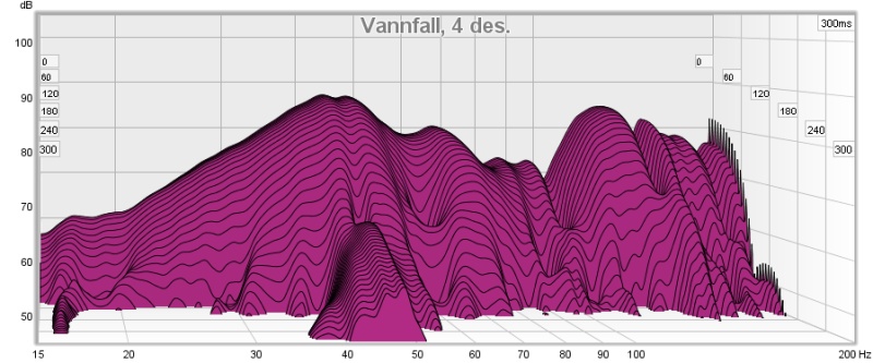

    Her kan du se forskjellen hos meg mellom 5cm rockfon plater + 5cm luft, og de nye 25cm rockwool førsterefleksjonsplatene mine. Betraktelig mye bedre med mer dybde som du kan se.
    litt forskjellig volum på målingene, men fortsatt lett å se forbedringene.

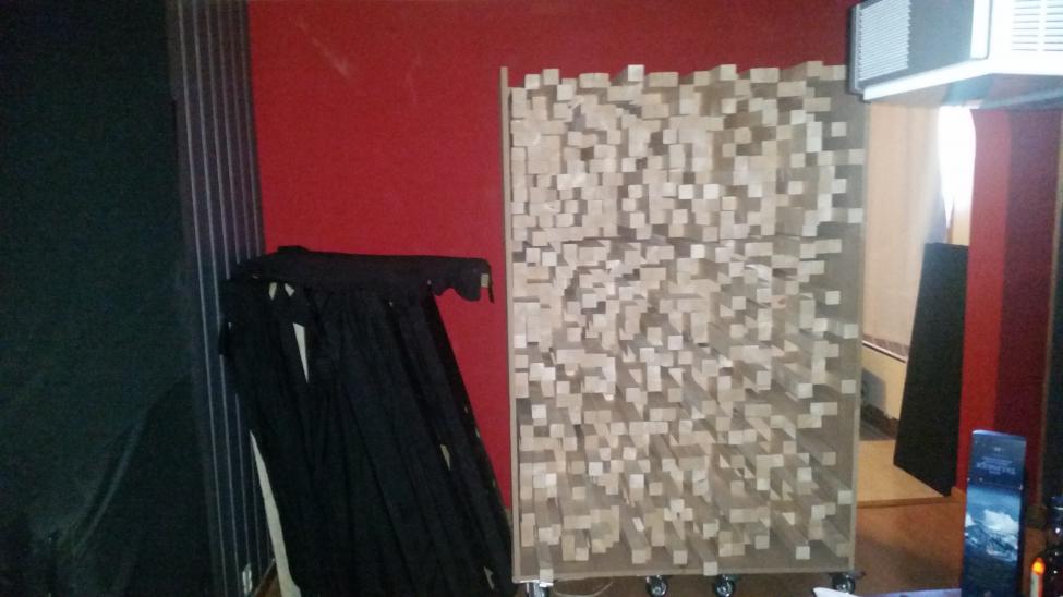

    Ville også vurdert en så dyp diffusor som mulig, gitt at du har god nok avstand til den. Diffusoren hos meg reduserte kamfiltereffekt drastisk som du kan se på denne sammenligningsmålingen med og uten diffusor. Bare se bort i fra nivåforskjeller, ettersom dette kommer av litt usentrert mikrofon etc..
    Min diffusor er 60cm dyp, og er bygget med standard 2"x2" plank. Dette gir den et effektivt virkningsområde fra 250-5500hz omtrent.

    Knallbra thohaug! Ang diffusoren din til bakvegg. Er ikke den relativt tung? Kan den lages av andre materialer for å begrense vekta? Er i gang med å planlegge bakveggen min nå, å er redd den diffusoren blir relativt stor..
    Diffusoren er tung ja. Ca 300kg. Den er bygget opp av 6 moduler som veier ca 50kg stykket, så om jeg skal flytte den til et annet sted så demonterer jeg den bare. Den står også på hjul, så det er bare å trille den rundt i rommet.
    Du kan også bygge den i EPS eller styrofoam. Men da blir effekten nedover i frekvens mer begrenset. Undet 500hz, så bør du ha noe som er stivere enn EPS, ettersom under den frekvensen vil EPS dempe mer enn det diffuserer. Isopor kan jo også muligens være en løsning. En mer tungvindt løsning som bevarer fordelen til treverk vil være å gjøre stavene hule inni. Da vil du begrense vekten på bygget drastisk. Det vil dog ta mye lengre tid å lage den. Det største problemet med diffusor slik jeg ser det er avstanden du må ha til den om du vil at den skal diffusere langt ned i frekvens. Som sagt, så har min diffuserende effekt ned til ca. 250hz og scatter ned til 150ca. Den fungerer altså helt ned til schroederfrekvens. Ulempen er at jeg må sitte over 3m unna for at den skal låte optimalt.
