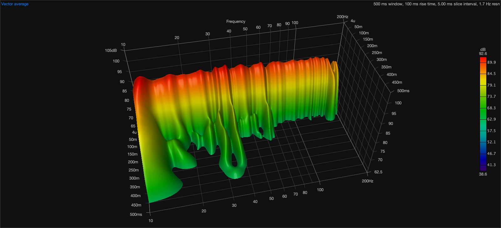

    I årevis har den forfulgt meg og jeg har grublet på hva som er årsaken. Men nå tror jeg at jeg er på sporet. Det er rett og slett den 3de SBIR nullen. Den første ligger i 60Hz området, men er borte grunnet The Wall Of Thunder 2.1. Gikk gjennom årevis av målinger og sett hvordan den har flyttet seg ned i frekvens alt ettersom høyttalerne har blitt trukket lenger ut i rommet.

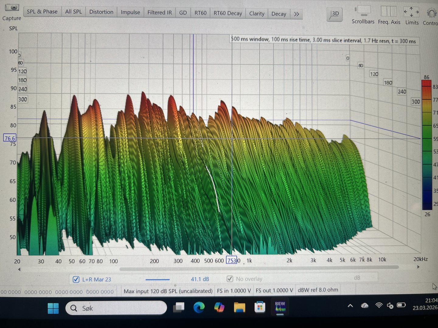

    Har puslet litt med umik-1 i dag og fått frem denne 😆. Sånn umiddelbare tanker i fra noen her inne?

    Skal få tatt bilde og målt litt bedre i slutten av uken. Forsøkte meg med 3 meter til Mik og 2 meter mellom HT. Men mulig et dumt spørsmål: Vil ikke en flat frekvenskurve gi "flat" og kjedelig lyd?

    Vi er ute etter en kurve som er jevnest mulig, men gjerne med litt fall fra bass til diskant (mer energi/nivå i bassen).

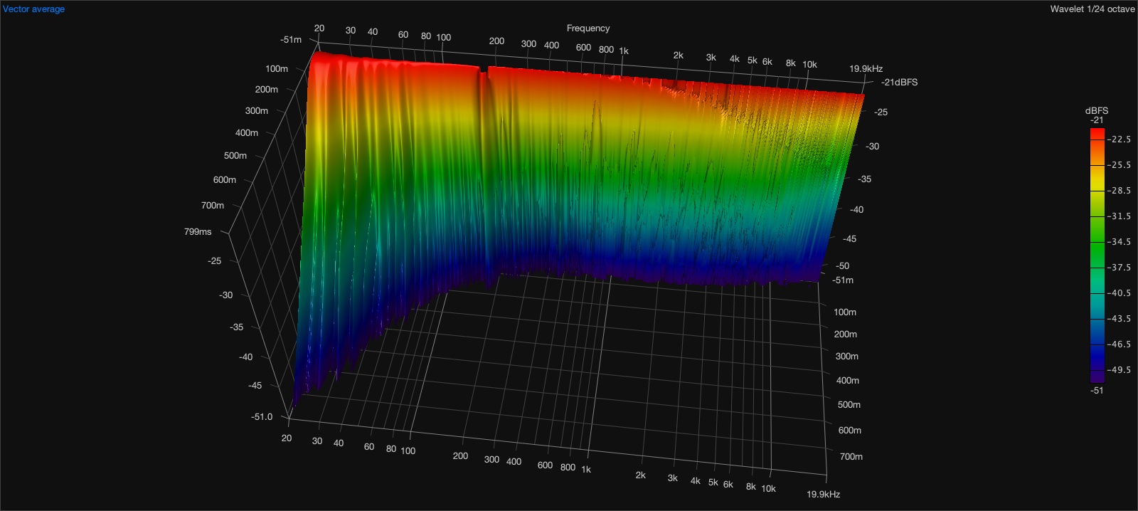

    Hvordan ser målingene dine ut fra messerommet? Før og etter prosessering.
    Jeg har ikke endelige målinger da vi både justerte EQ ytterligere + endret plassering av stoler/høyttalere etter øret etter målingene. Vi hadde et vrient rom hvor rad 1 hadde total suckout i noen frekvenser (ikke synlig uten videre på målingene), mens det på rad 2 var for mye bass. Det ble mer løft i bassen enn målingen viser til slutt, spesielt søndagen.
    Dette er vel den "beste" målingen fra initielle tester. Men dette er altså ikke helt slik det endte opp da det både ble gjort ytterligere justeringer etter øret på EQ, plassering av plasser og plassering av høyttalere. Avrulling i bassen startet ved ca 18hz i rommet.
    Og dette var vel en av de "verste" fra start:
    Her er dermed mye av endringene fra verst til best plassering. Hva gjelder "prosessering", så var det ingen EQ-punkter over 100hz.
