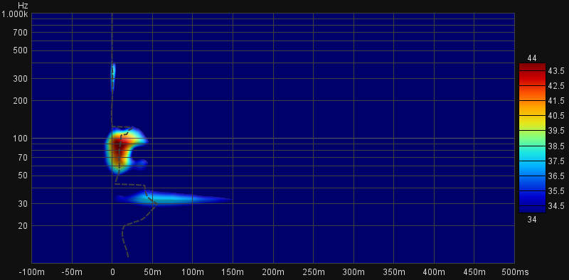

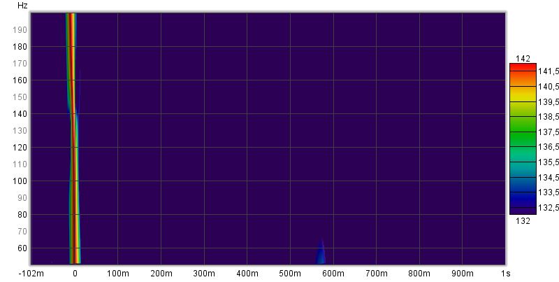

    Jeg tenker 142->132 dB ila 10ms og med litt forsinkelse i dypbassen. og med en merkelig etterdønning på 132dB over halvsekundet senere under 60Hz. Jetfly i lav høyde? :)
    Jetfly i lav høyde ville vel sett ut som ett stort juletre, og ikke bare stammen?
    erk
    16.01.2015
    2.114
    4.380
    Tårnåsen
    Ja men her får vi jo lov til å se bare stammen, med Z-aksen som bare viser 142-132dB ;-) Hagla til Snikkers da? Samma kan det være! 😅

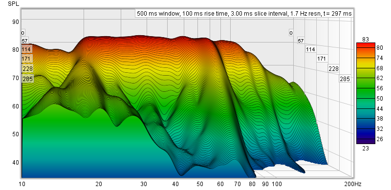

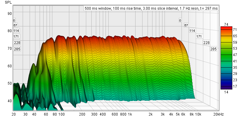

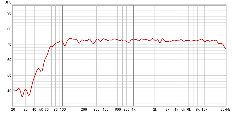

    Nye målinger :)
    Her er den ene høyttaleren - uten house curve - i lytteposisjon etter litt revisjon av delefrekvenser og EQ. 1/6 okt glatting.
    S
    Syncrolux
    Og DBA'et, også uten house curve. Som man ser har jeg et problem rundt 70 Hz som jeg ikke har funnet noen løsning på enda. Mulig jeg må ha noen akustikktiltak.... Avrullingen over 100 Hz er tiltenkt.
    Reaksjoner: Bx

    Ser pent ut det der, blir litt misiunnelig. Men liker du det så spikerflatt , uten noen heving i bass eller avrulling oppover?
    EDIT, så først nå det var uten smakstilsetning"House Curve".
    S
    Syncrolux
    Nei, selvsagt ikke. Det låter totalt pyton med denne responsen.
    Jeg lurer på om jeg ikke klarer å skrive forståelig... Jeg har flere ganger skrevet at målingene er UTEN HOUSE CURVE, altså flate målinger uten EQ for å lage akkurat det du sier der. Selvsagt har jeg en tilt i responsen. Har til og med en BBC dip ved 2,5 kHz. Denne house curve'n er jeg ikke ferdig med enda, men kan måle det jeg kommer fram til i løpet av dagen og legge ut den.

    Hvorfor er det så viktig? Du ser vel nok ut fra diagrammet? Det var jo nok til at du kunne uttale deg i går, var det ikke?
    Fordi denne visningen wavelet er en visningen en kan trikse og mikse til det ugjenkjennelige.
    Ellers er det vel en ganske tydelig dreining rundt 140Hz.
    Var jo i utgangspunktet mest ment som en spøk, siden den ikke ligner så mye av det andre jeg har sett lagt ut av dette.
    Var ikke meningen å disse den flotte målinge din:)

    Målingen er ikke spesielt informativ, som mange har påpekt. Allikevel postes målinger relativt ukritisk i alle mulige sammenhenger. I denne tråden er det blir gjort som et slags bevis på at man har rett i noe eller er dyktigere enn andre. I andre sammenhenger dømes produkter lett basert på målinger som er utført av tredjepart. Når man begynner å diskutere litt mer rundt disse målingene kommer det ofte frem at folk gjerne ikke forstår like mye av disse målingene som de selv tror. Listen over feil som begås er lang, og mange lærer måleteknikk av andre som gjør det feil. Forståelig nok blir folk usikre når jeg spør slik. Det skulle jo bare mangle om det ikke var en baktanke med det.
    Men vær så snille å ikke tro dere kan se hvordan noe låter basert på noen kurver. Det dere så var en måling utført på en PC som fra før var kalibrert for å måle svært høye lydtrykk gjennom et massivt dempeledd. Det i seg selv endrer bare dB-skalaen. Så har jeg benyttet wavelet med liten dB-range, som er det jeg råder folk til å gjøre for å se best mulig hva som skjer i rommet. Men utover det er det bare sneket inn litt hendig glatting, samt at jeg har benyttet normaliseringsfunksjonen.
    Det er med andre ord tilsynelatende ikke en veldig tilslørt måling, selv om man nok kan se bort fra SPL-skalaen. Tidsvinduet er langt nok til å fange opp mye rart, men med 10dB vinduet blir envelopen kort.
    Så, hva tror dere jeg har målt?

    Aiaiaii. Julenøtter ala lyden av Norge for døve.
    å måle er et fagfelt. Det samme et å tolke målingene, men julenøtter og quiz er vel for alle.
    Så jeg gjetter på lyden av en stekepanne som slippes fra 1.7metet ned på en stortromme i øvingsrommet til et metallband på Toten
    Var det rett?
