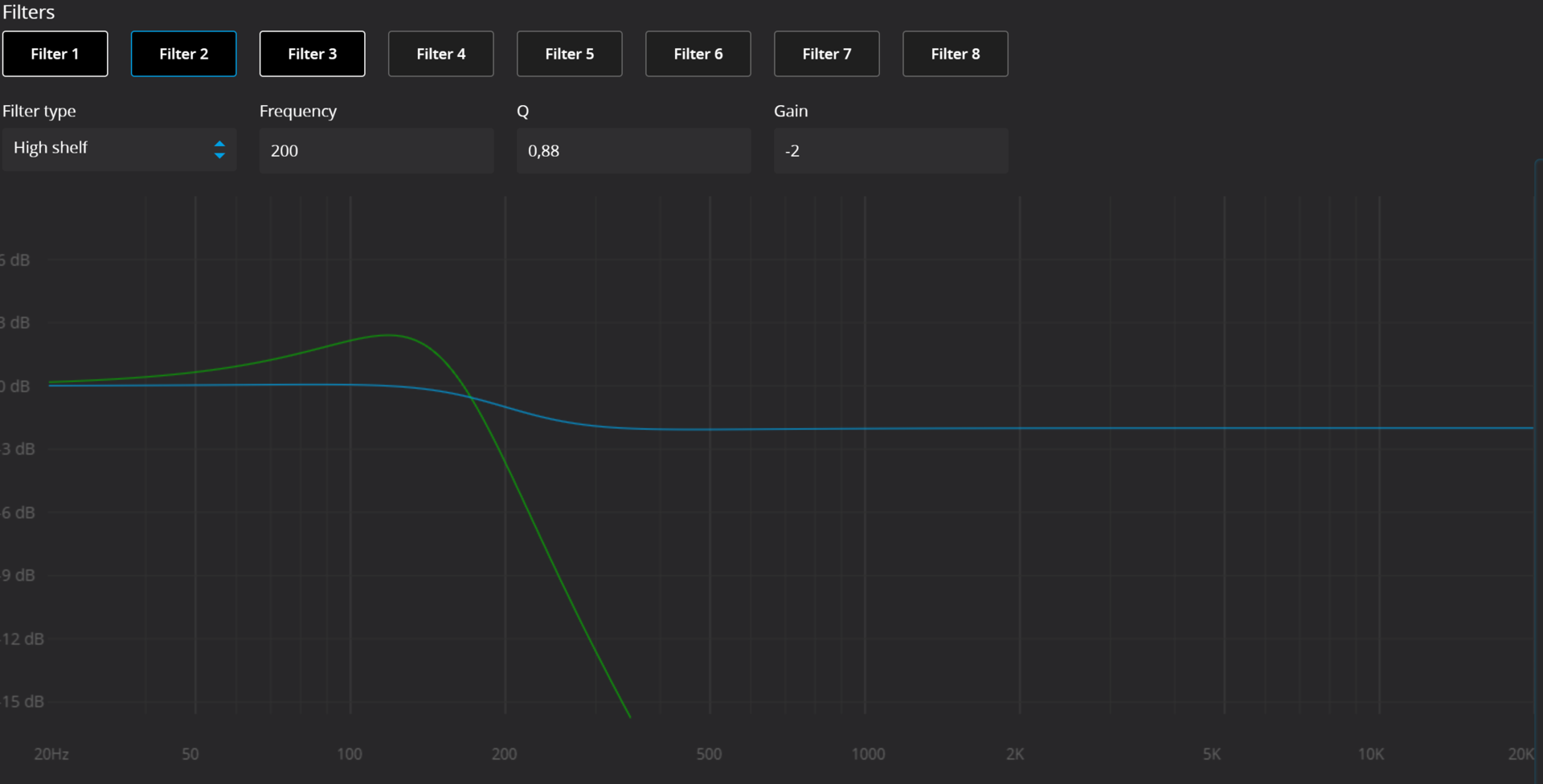

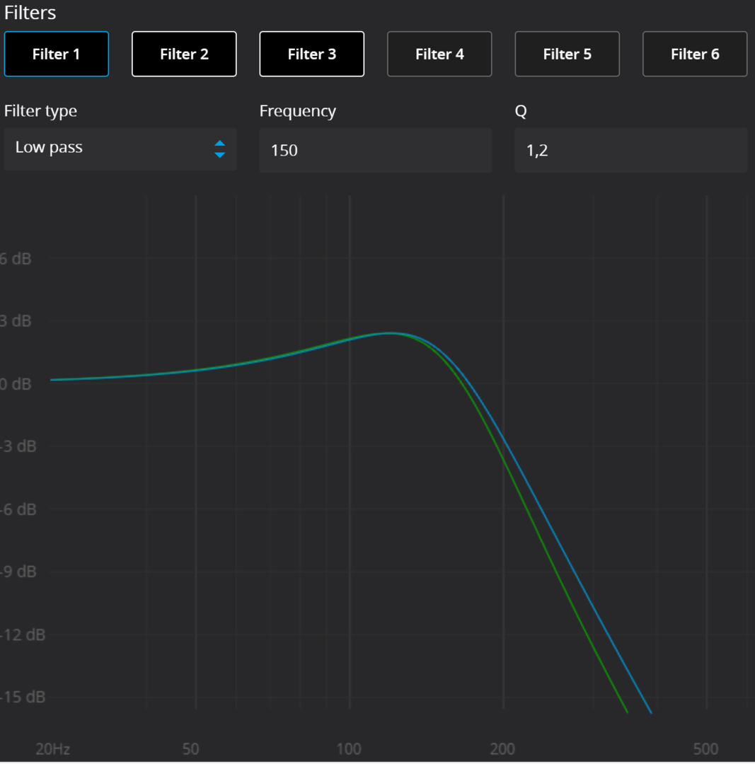

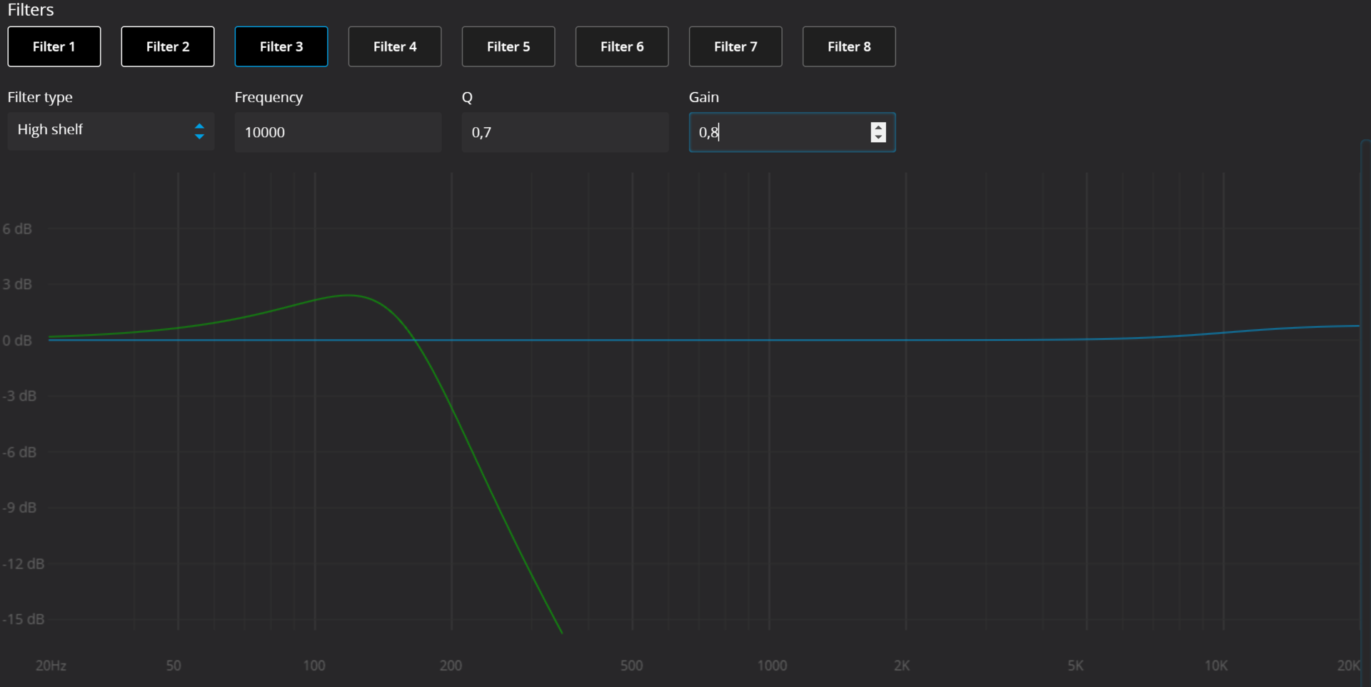

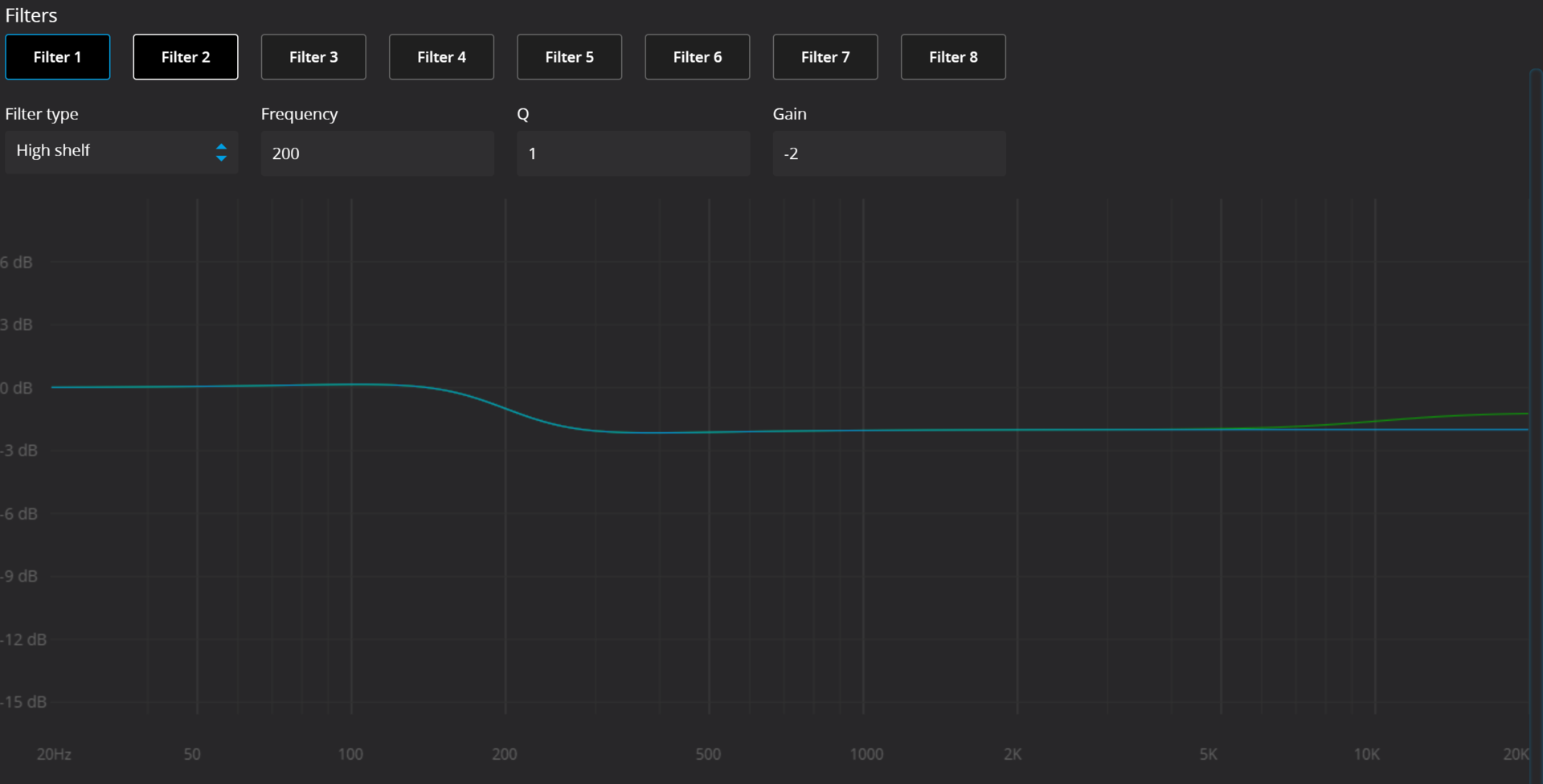

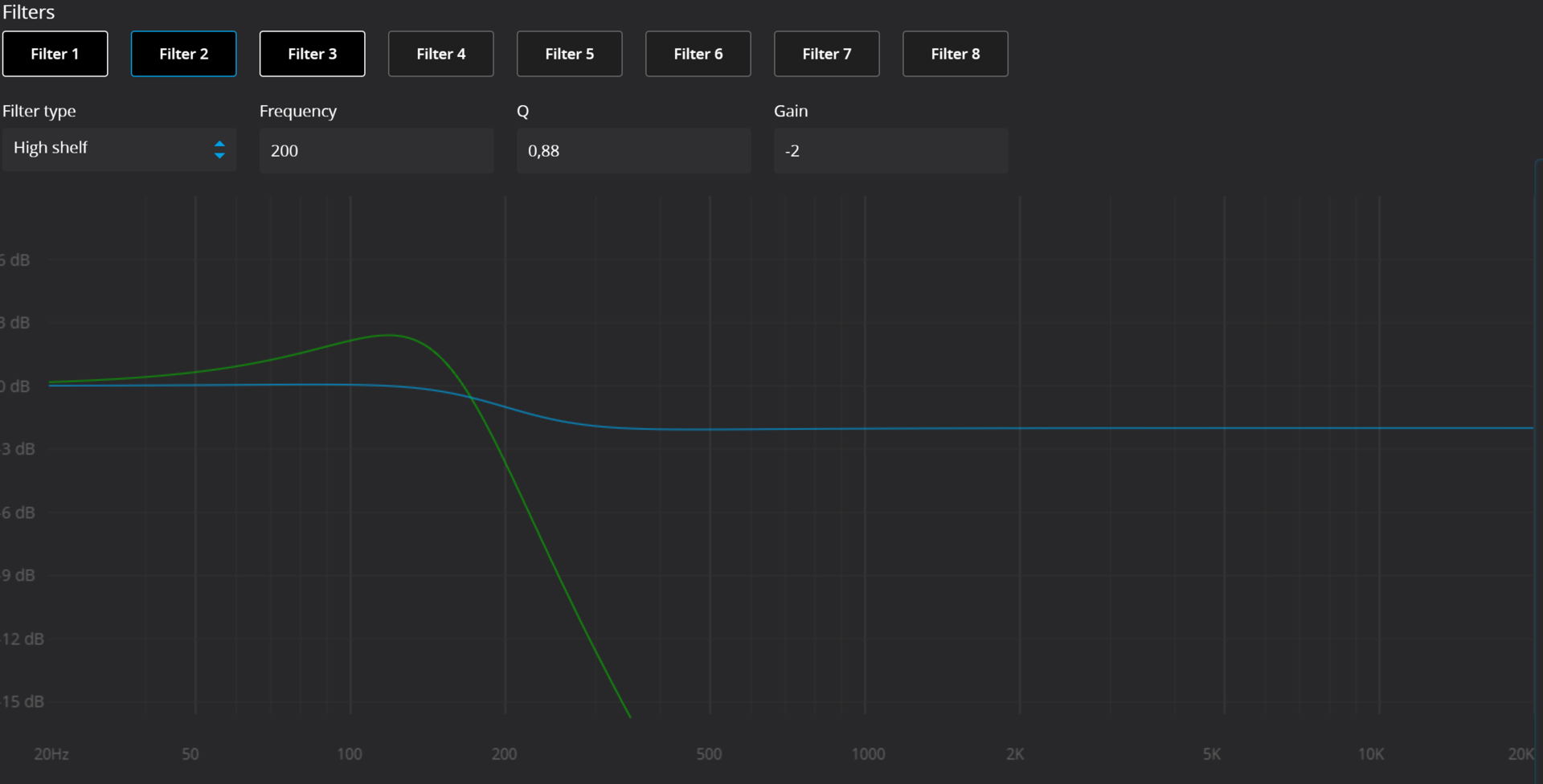

    I den forbindelse har jeg et spørsmål..
    Jeg kjører kun bassene (4x18" dipol) gjennom minidsp 2x4 og korrigerer et par moder og setter delingen med denne, bruker ikke delefilteret i plateforsterkerne.
    Det er en stund siden jeg gjorde dette sist, men når jeg regner ut Q og trekker ned peak med for eksempel 3 db på de to mest graverende punktene synes jeg det høres litt rart ut uten at jeg kan sette helt ord på det..
    Bruker jeg auto korreksjonen i REW og lager en target jeg bare skjærer av toppene med, er musikken igjen engasjerende. Målingene etter begge typer korrigering ser ganske like ut.
    Jeg setter PEQ punktene på denne måten:
    Hvis jeg vil attenuere med 3db og sett at senterfrekvens av mode er 100hz. Ved 97hz spenner peaken over 25hz båndbredde. Da er formel 100:25=Q på 4.
    Jeg føler jeg har mere kontroll ved å gjøre det slik manuelt i stedet for å la REW korrigere men det høres bedre ut når jeg importerer det REW genererte filteret, derfor bruker jeg det.
    Modene jeg korrigerer har senter ved 96 og 45hz. Jeg har brukt ettpunktsmåling fra SS ved ørehøyde. Delefrekvensen er ved 140hz.
    Hva kan det komme av at den manuelle korrigeringen ikke funker så bra, er det ikke gjort rett, eller korrigerer REW også for tid?
    Det er også vanskelig å dempe den største peaken og beholde transientrespons samtidig som man unngår at den blir dominerende på noen innspillinger. Men det har du jo også snakket om🙂

    Dette var informativt, og jeg skulle ønske jeg hadde sett denne før jeg startet å søke på de ulike begrepene i den store vide weben 😁
    Håper det er innafor med noen spørsmål i denne tråden også 😊
    Jeg har akkurat startet litt på dette med dsp da jeg nylig har gått til innkjøp av en lyngdorf tdai-1120. Den automatiske romkorrigeringen her er veldig bra, og den har fikset opp i mye spesielt knyttet mot et kjipt hjørne som den ene høyttaleren står opp mot.
    På tdai-1120 er det mulig å lage egne 'voicinger' med hjelp av disse eq-verktøyene;
    - Low pass
    - High pass
    - Parametrisk
    - Low shelf
    - High shelf
    Jeg har begynt å leke meg litt med voicingene, og skulle gjerne laget en voicing hvor vokal fremheves litt mer slik at den kommer tydelig og klart frem i lydbildet. Er det noen som har tips til hvordan dette best kan gjøres? Hvilke frekvenser bør fremheves/reduseres, og hvilke av verktøyene er det mest fornuftig å benytte?
    Alle tips mottas med en stor takk 👌😀

    Maks nivå rundt 100-200Hz, flatt nedover i bassen før det ruller av, 1-2dB reduksjon til 1kHz, ganske flatt derfra til 10k, om du har liten diskant uten waveguide kan det være greit å legge inn en reduksjon i nivå (1-2dB, 1-2 oktaver) i området der den tar over, gjerne litt økning over 10k (der spredningen avtar ganske kraftig).
    I tillegg kan du legge inn reduksjon i nivået der rommet har en dip, og heving der rommet gir heving. Det høres ikke helt intuitivt ut men det får systemet til å jobbe litt mindre og det høres litt mer naturlig ut. For eksempel, har du en peak på 8dB i rommet kan du godt legge inn 2-4dB på targetkurven. Da får man en tradeoff mellom transient og frekvensrespons, i stedet for all vekt på bare frekvensrespons.

    Noe slikt? Jeg har satt på 3 filtre:
    EDIT: Blir vel kanskje noe slikt i stedet?

    Hei
    Ang voicing. Dette drev jeg med for mange år siden med TDA2200 (uten RP). Det var knotete. Et Excel ark med makro som etterlignet et opplegg i McIntosh sin RP prosessor. Filene makroen genrerte måtte lastes opp serielt.
    Gledelig at Lyngdorf har muliggjort dette nå.
    Vil du legge ut noen screenshots av softwaren som legger inn EQ?
    Jeg la inn noen bilder rett over :) Er det dekkende?

    Nei, jeg ville hatt et jevnt fall mellom typ 200Hz og 1kHz, mens 200Hz bør ikke ligge særlig under 100Hz. Derfra og ned bør det ikke være noe løft eller avrulling før det faktisk skal rulle av.
    Neewbie som jeg er i dette er jeg ikke helt sikker på jeg forstår helt hva du mener. Er det lov å spørre om du (mega)raskt kunne tegnet opp en skissekurve for meg? 😇
