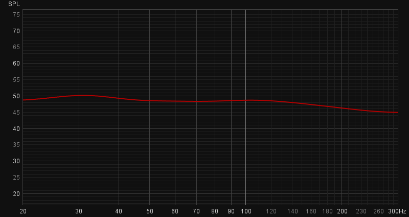

    Jeg har aktivt tre-veis system på kontoret med DSP. Flotte elementer og masse forsterkerkraft, men innstillingene har jeg ikke gjort så mye med annet enn en grunninnstilling. Vi bransjeaktører har jo begrenset tid, og jeg har jo egentlig ikke til til å skrive her heller, men jeg tar sjansen..🤭
    Uansett.. Jeg ble inspirert til å avslutte 2021 med en litt grundig måling av lytteposisjonen i rommet der jeg sitter når jeg jobber. Jeg synes ikke det låter noe bra..
    Målemic (UMIC-1) er satt opp på en 80cm lang karbonstav der hodet mitt stort sett befinner seg. 120cm fra hver høyttaler som består av en Seas excel 6,5 tommer og en Scan-Speak relevator. En 12 tommers Peerless XXL står i en lukket kasse på 150 liter i ene hjørnet foran.
    Rommet er 470 langt og 405cm bredt. 240cm takhøyde.
    DSP er tidskorrigert på centimeteren mellom alle elementene basert på måling med meterstokk.
    Delefrekvens er satt til:
    48dB LR 180Hz på bassen
    48dB LR 100Hz og 48dB LR 2000Hz på mellomtonene
    48dB LR 2000Hz på diskant.
    Over tid har jeg satt inn masse EQ punkter her og der på alle elementene for å gi "bedre lyd" (Kun tatt på hørselen)
    Dette ser i dag slik ut:
    Kanskje ikke så rart jeg synes lyden er litt rævva....
    Her må det begynnes på nytt ser jeg. Det får bli neste år.

    En time med DSP ratting er de individuelle elementene stilt inn slik.
    Summert ble det slik 12dB smoothing
    Det låt litt bedre ja..
    Men jeg vil anbefale alle på det sterkeste å ikke drive med tuning av anlegget på nyttårsaften. Det var noen raketter her som køddet litt med bassresponsen :LOL:

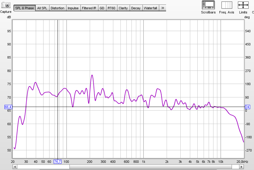

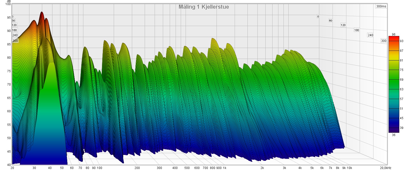

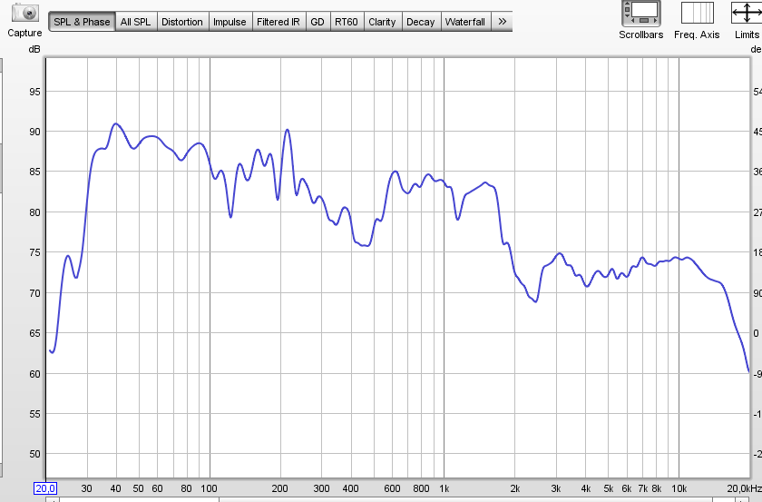

    Hei. Kom å mål med bula i romjula og satte straks opp høyttalerne og litt demping som jeg hadde liggende for førsterefleksjon. Bare som en start.
    Planen er å bygge noen DIY førsterefleksjons panelen på 10-15cm, leser mye bra om Hunton Nativo? Tanken er 6 stykker, 3 på hver sidevegg, stående. med størrelsen ca 120x60.
    Tror jeg lager noen DIY diffusorer for fram og evt. deler av bakvegg.
    Planlegger å bygge bassfeller i hjørnene bak høyttalerne, fra gulv til tak, er det Trefiber som gjelder der også?
    Klarer jeg å få fatt på 40hZ toppen med DIY bassfeller? Og hva med den store dipen ved 85hZ?
    Mange spørsmål, her trenger jeg innspill. :)
    Rommet er ca 4,5m langt og 3,3m bredt.
    Taket er allerede dempet med 5cm rockronplater bak Eikespilene.
    Full range

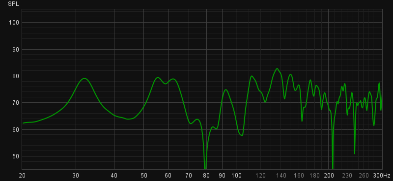

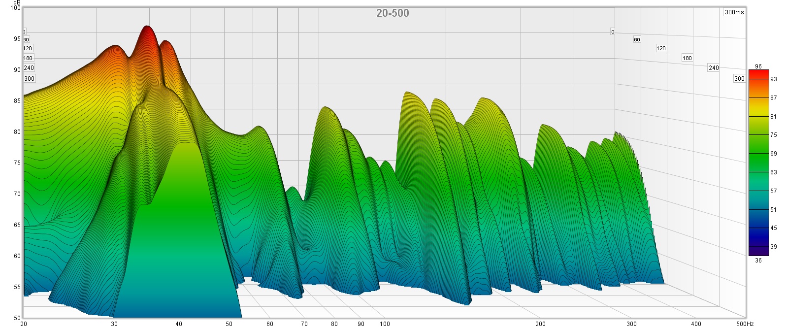

    Full range
    Vis vedlegget 778598
    Bassen
    Vis vedlegget 778599

    Dempe stående bølger trenger store tiltak.
    Fella mi er 70 cm dyp over hele rommets bredde og høyde.
    Så burde du jo få dratt ned toppen med DSP.
    Takk for svar. Blir ikke DSP i første omgang da jeg vil holde signalveien så "ren" som mulig.
    Hva har du laget fella di av?

    Mange subber og noen i motfase bak.
    Er jo slik jeg løste problemet.
    Ah skjønner. Jeg har ikke mulighet eller plass til å dra avgårde med et slikt oppsett, selv om det er det optimale kanskje.
    Kan være noe å hente på plassering da.

    Ingen :) Må jeg det?
    Ok, nei du må ikke og det er mange som spiller uten.
    Her spilles det med subber fra gulv til tak som eliminerer problemer i bassen.
    Mange prøver med akustiske tiltak, men det koster skjorta og tar mye tid.
    Da er det både billigere og bedre med noe som lager mer go'lyd enn å fylle rommet med passive rekvisitter...
    DSP + SUBBER er løsningen (y)
    DSP + SUBBER OG akustiske tiltak er løsningen (y)
    Kunne ikke dy meg:=)
    Men du og jeg er veldig enige i bunnen.
    Så er vi sikkert gode på bunnen også.
    Hvordan kan du si noe sånt? Du kan vel bruke så mange subber og så mye DSP du bare orker i ett rom med laaaaaang etterklang og så late som om da er problemet løst?

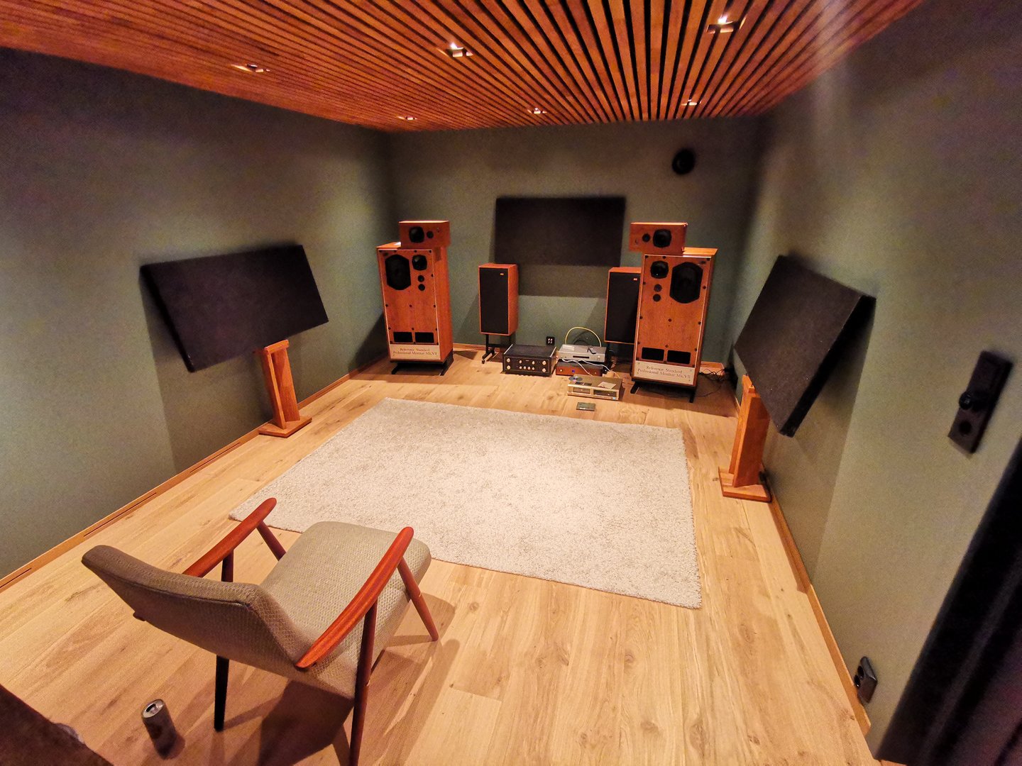

    Flott tak du har...
    Er det dempet med rockwool plater på 5 cm? Eventuelt hva er benevnelsen på disse?
    Takk for det. Er veldig fornøyd med det og en svært behagelig atmosfære i rommet med det.
    Flere som ikke har noe greie på akustikk har allerede kommentert det.
    Betegnelsen på platene er Rockfon 5cm og er kjøpt fra avshop på nett. Mye arbeid, men absolutt verd slitet og hodebyet.
    Nei, ikke flere enn nødvendig og det holder med 1 DSP...
    Dsp'en temmer vel resonnanser og tar dermed vekk en del av den tunge etterklangen på resonnansene, men den fjerner ikke generell etterklang, dette anbefaler jo også BX med Audiolense ettertrykkelig, bedre akustikk = bedre DSP.
    Med flere subber fyller man ut dipper og jevner responsen, men den responsen man hører lettest er etterklang. Den er universell identifiserbar hos nesten alle lyttere, frekvensrespons er mer fargende...
    Sef Dsp er bra men å si at man da kan glemme effekten av akustikk er som å be om en god biff, well done/ delvis kremert!

    Helt enig, Knubie!
    Det er imo to argumenter for dsp.
    1 Det kan gjøre lyden mye bedre når akustikken er dårlig. Akustikken betyr fortsatt enormt mye, men dsp har bra kost-nytte.
    2 Selv i de beste rom med den beste hardware kan dsp forbedre lyden. Og når utgangspunktet er som best, så kan nan ta lyden veldig langt i retning av perfeksjon.
