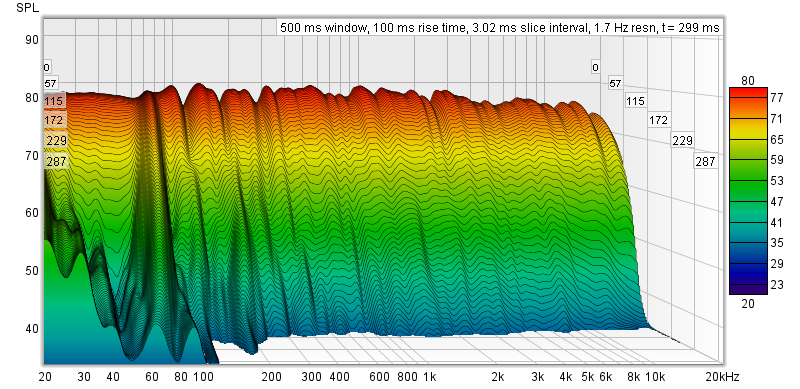

    Rommet mitt er 5x7x3 meter. Stort sett absorbenter og diffusorer og lite annet... Men ikke noe som virker under 200 Hz

    Det bør måles i tid. Et rom med konstant decay målt i sykler vil være og låte «overdempet» i betydning udemoet bass og overdempet i toppen.

    Hele bakveggen er dekket av skyline diffusorer med 30 cm dybde og trestaver som er 48x48 mm. Sidevegger har et felt hver på 2,5 m i høyden og 2 m i bredden med QRD diffusorer laget av 50 mm XPS. I ca halve taket er det noen isopor diffusorer av tvilsom karakter... Ellers er det 15 cm dyp Rockwool på resten. Alt er DIY.

    Denne er fra et rom med en god del diffusjon og absorbsjon, men ingen tiltak i bassen. Tatt i lytteposisjon, som er ca 3 meter fra høyttalerne. Ikke verst dette vel?
    Vis vedlegget 776108
    Det er veldig imponerende og et fantastisk utgangspunkt. Men den det ser litt feil voicet ut med en bred høyde mellom 80Hz og 3 kHz. Og responsen er i overkant flat. Jeg vil tro høyttaleren låter litt mindre enn den er. Og kanskje litt hardere i presensområdet enn nødvendig. Og då kan det hende at du har glattet vekk hørbare ting.

    Dette er uten house curve ..... 😉
    1/12 oktav glatting.
    Noen som vil mene noe om høyttalersystemet her da ?

    En sånn måling viser jo ikke dynamikk og ikke-lineær forvrengning. Men det den viser er veldig lovende.
    Jeg må måle på høyere nivå for å se noe forvrengning, for med 80 dB SPL på 3 meter såforsvinner all forvrengning i støygulvet til målemikrofonen....
    Tviler ikke på at den delen er bra. Men ettersom jeg er den jeg er må jeg ta sånne forbehold. Ellers blir jeg beskyldt for å mene at rævva akustikk, dårlige høyttalere, og elektronikk som forvrenger i huet og ræva kan fikses med en fir-korreksjon i lytteposisjon.

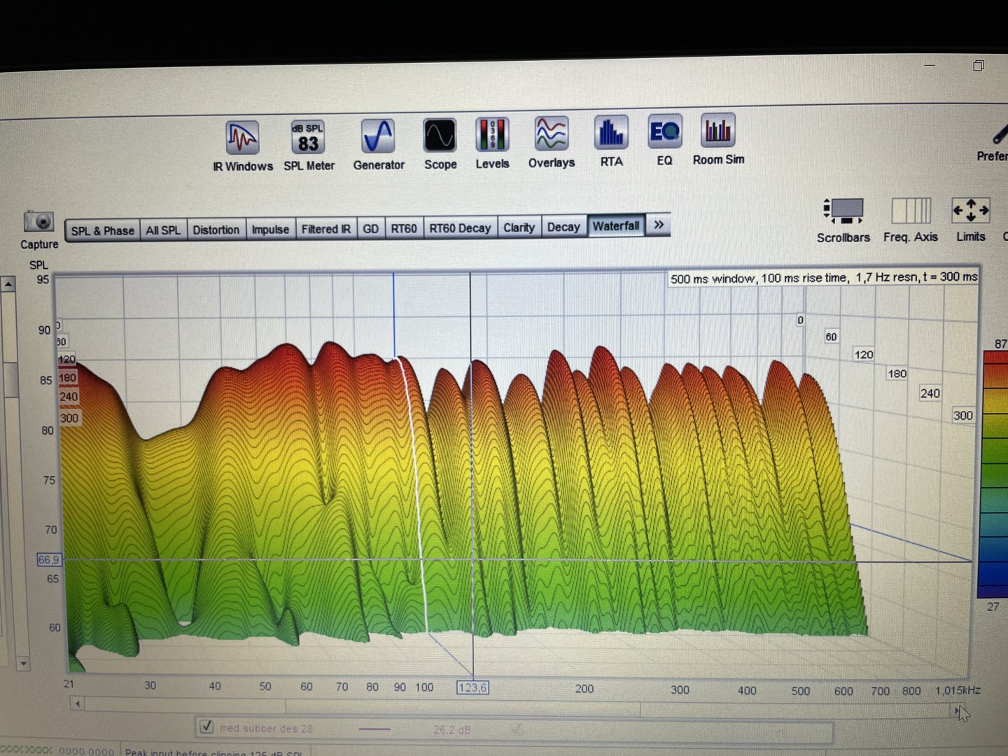

    Uten subber. Eneste justering er EQ i roon som er dratt ned i 80hz. Ingen glatting. Beklager dårlig bilde.
    Vis vedlegget 776144
    Det er noen bredspektrede ujevnheter her. Jeg tror 1-3 dB for lite i 100-200 området setter sitt preg på lyden. Søkket i bassen er jo det som stikker mest ut her. Det betyr nok noe for bassoppleveksen og tonalt kvaliteter på feks kontrabass.men jeg tror ikke det preger lyden like mye totalt sett. Men viktigere enn hva vi ser her er hva som skjer de neste 5-6 oktavene. Den globale balansen er svært viktig.

    Jeg har noen utfordringer, men gjør ikke noe mere før basstårna er på plass. Men føler akustikken i rommet begynner å komme seg😀
