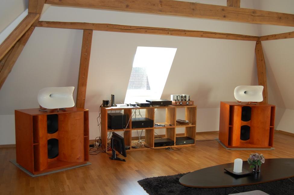

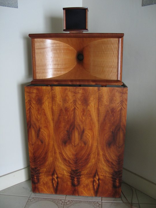

    Eller et baklada horn lik JBL sine scoops 4520/4530
    Scoops har lyd fra hornet til en akustisk cutoff som sikkert havner rundt 100 tallet. Over det er lyden direkte ut av elementet, og i motsatt fase av det som kommer ut av hornet lik blh. Teoretisk helt feil, men låter visstnok kult likevel.
    For den kresne bruker er scoops lavpassa ved 100-150 og fronthorn tar så over. Gjerne subhorn i bunn
    Her er et eksempel på et fornuftig oppsett med scoop:
    Eller en kan rett og slett lage en scene
    Eventuelt in wall
    Hvis en er villig til å svelge en kamel eller to i forhold til bassrefleksmisnøye, kan 4560-inspirerte fronthorn være en mulighet
    Denne type "horn" har hornladning fra 150-200, og fungerer som en direkte radiator/bassrefleks under det.
    Konklusjonen er nok at hvis målsetning er en enkel toveis, er en tradisjonell bassrefleks gjort riktig en veldig grei løsning

    Jepp, det er slik autotech og azura har sine basshorn. Autotech har et 50hz også, og mulig de kan spesialprodusere kun halsen og så kan trosse banke sammen kjeften selv. Blir jo greiere iforhold til frakt. Azurahorns selger kun hals (hvis de ennå er i bissniss)
    Jeg er skeptisk til mer enn en 90 graders brett hvis målsetningen er å spille opp til mellomtonehornet.

    De basshorn på brukten må deles høyest 200hz funker kun med et trehorn på toppen

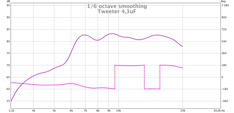

    Måledag.
    Mid driver i BMS i horn uten EQ, HP 400 24dB LR.
    Ved å leke litt med target finner jeg ut at driver ruller av naturlig tilsvarende 6000hz 24dB i toppen.
