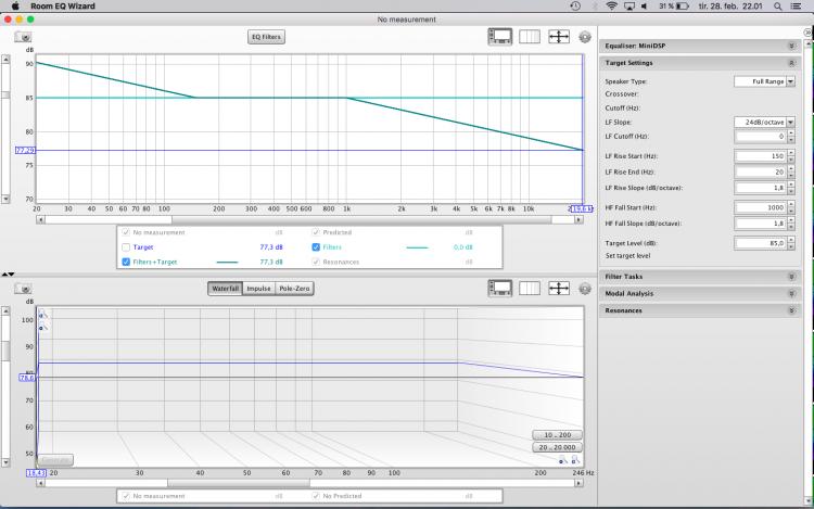

    Sitter nå og leker litt med REW for å lage target curve :)
    Ikke så vanskelig, må bare tørre å trykke.
    Fasiten ligger i EQ vinduet og trykke litt under "Target Settings"

    Jo det er jo greit med den funksjonen.
    Men hvis du nå kunne funnet ut hvordan du får den inn i målevinduet så hadde jeg blitt lykkelig :)

    Jeg kjører sveip, så åpner EQ vindu for sammenligne.
    Men ja, hadde vert greit å få targetcurve over andre veien!

    Var litt kjekt å finne ut av target.
    Planen er å låne et par BMS 4590 coax drivere av godeste Hornlyd.
    Er de klar for 350 target? :)
    Ser ikke så mange andre som kjører så mye fall i toppen...
    Er jeg helt vekke eller?
    Tenker det må være en del fall siden jeg ikke har diskanter..
    Fallet fra 1k og opp var ikke fra target som jeg fikk fra JoHoo, det er standard i REW.
    Man lærer stadig vekk! :)
