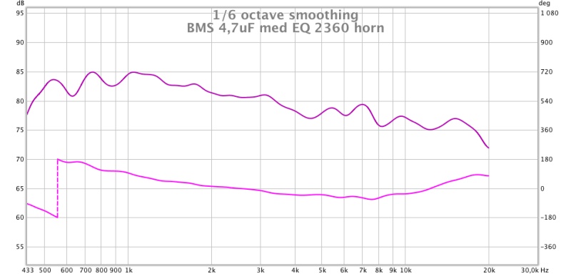

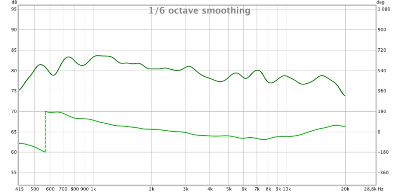

    La inn en breed high shelf @2k med 5dB heving
    Noe slikt er det bedre?

    Har prøvd noen låter etter kurve i #1612.
    Det er ALT for lyst. Har dratt ned til 2db + på shelfen.
    Dette må gjøres med å spille musikk. Huggorm musikken skal også låte bra!
    Med det sagt så tålte BMS heving etter #1612. Det resonerer ikke etc som det gjorde med 2446/aquas.
    2446 gjorde seg absolutt best 600-7k. Der er de også sykt bra imo!
    Dette med voicing er også så sinnsykt dagsform avhengig!!
    Nå koker jeg kruttsterk kaffe for å skjerpe øra!! :)
    Kom gjerne med innspill gutta!! Kroppen er full av hår, men ikke ett eneste blir sårt! :)

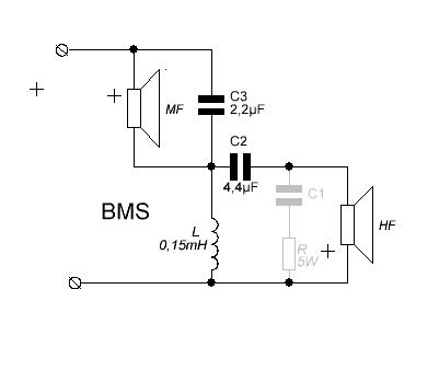

    Her er vel originalfilter til BMS 4590.
    C1 og 5w motstand er ikke med.
    oks81
    29.10.2012
    12.934
    11.599
    Hjemme
    Tar litt forbehold om filteret, jeg fant bare bilde på en russisk side i det jeg holdt på å hacke meg inn i gamle KGB arkiver.... :)
    Blir jeg vekke noen uker veit dere hvorfor...
    Men kondensatorene stemmer med det audiodakt nevner!
    Vis vedlegget 430999
    Litt reverse engineering light: ERSE - Crossover Calculator - Third Order 2 Way
    Da er altså spolen et første ordens lavpassfilter elektrisk 8000 Hz / 8 ohm
    Høypassfilteret er ca 6500 Hz tredjeorden
    Det jeg er litt usikker på er om dette er et seriefilter da diskanten og C2 bypasser mellomtonen og vise verca.
    Jeg tror at et skreddersydd (til dine horn) parallellfilter er mye bedre.
    Kanskje BMS har laget dette filteret for å spare plass og penger?

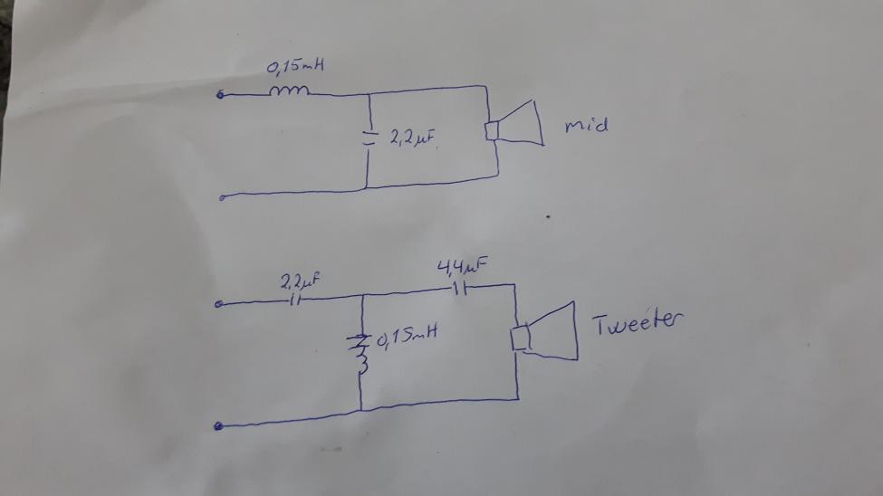

    Deler en opp filteret litt så ser det egentlig slik ut:
    12dB lavpass, 18db Høypass.
    Jeg finner også 18dB 3.ordens til å være ca 6300hz.
    Lavpass finner jeg egentlig ikke til å passe med noe....
    Etter dagens tester finner jeg egentlig ut at mid spiller ikke høyt nok, og tweeter spiller egentlig ikke lavt nok til å møtes skikkelig.
    Derfor må jeg nok inn med EQ mellom uansett.
    Jeg høypasser 6dB, og har ingenting på mid.
    Dette summerer fase akkurat på samme måte som BMS filteret. Dette ser ut til å fungere fint.
    Bakdelen med slik jeg har gjort det er nok at diskant ikke vil tåle store effekter siden deling ikke er bratt.
    Men jeg skal ikke fylle telenor arena med konsertnivå heller.... :)
    Kanskje 1w inn i driver når volum står på fullt...
    Konklusjonen min så langt er at det er egentlig ikke så mye mer å finne på med filter siden det ikke er noe nivå å dele på og leke seg med.

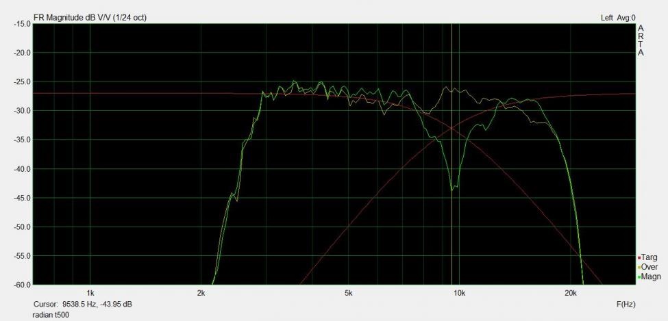

    Riktig. Når du har et ekstremt søkk med motsatt polaritet, enten den er pluss pluss eller pluss minus, så viser det at summeringen er OK. Jeg synes det er enklere enn å måle impulsrespons. Med DSP så måler jeg avstand mellom voice coiler sånn ca med tommestokk og setter delay manuelt (1 ms = 34 cm). Deretter finjusterer jeg til jeg får så smalt og dypt søkk og så tett på delefrekvensen som mulig. Deretter snur jeg fasen. Først må selvsagt de respektive driverne glattes med jevn kurve ihht target. Hvor man skal måle fra er ikke helt enkelt men jeg gjør det ca en meteri i fra, on axis i retning hodet i lyttepos. NB! søkket er ikke target kurvene men kansellering i motfase.
    Slik gjorde jeg det mellom Radian 475 1" beryllium og Fostex T500.
    Vis vedlegget 431093
    Supert forklart Hornlyd. Da ser det ut til at jeg er på riktig jorde med elementer og filter :) Noe jeg også i grunn har fått bekreftet via timesvis med musikk lytting.
