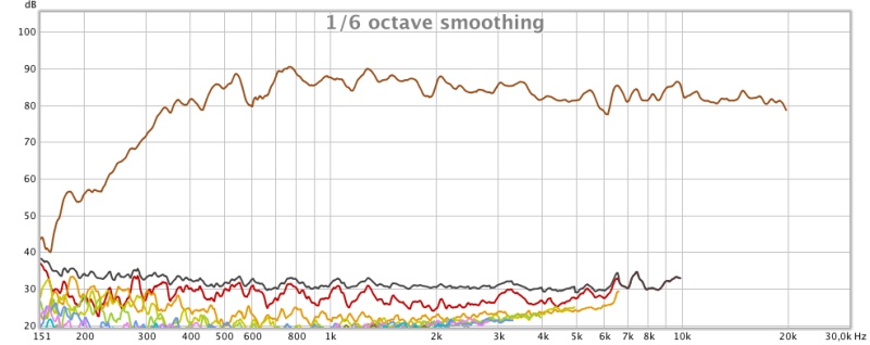

    Bemerker at alle målingene av horna er med mic ca 20cm fra hornet.
    Jeg finner enn så lenge dette letteste måte å få best mulig lyd også i lyttepos. Kanskje jeg blir mer avansert etterhvert... :)
    Bassene er en annen historie. Her blir det mer løping med miccen frem og tilbake, også en del målinger i lyttepos.

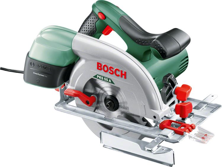

    En sånn.
    og en sånn
    Noen lange limtvinger pluss hullsag og stikksag og du er i mål på ett blunk. Jeg har trua :)

    Jeg har en sånn bortoversag.
    Men sånn greie nr 2 mangler.
    stkksag er på plass. tvinger kan kjøpes.

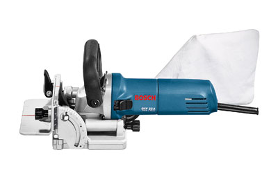

    Har du en anbefaling på slik kjekslaminatmaskinduppeditt!
    Ikke en som koster mer enn at jeg kan kjøpe en tømrer for hele jobben! ;)

    Den skinnesaga er gull verdt, ihvertfall. Den har jeg brukt til litt av hvert.
    Jeg har kjøpt meg en billig lamellfres til 800 spenn på Jula, men den har jeg ikke fått testa enda. Den skal til pers til uka, så da får vi se om den duger...

    Gjør som Fenalaar. Kjøp på jula. Jeg har en sånn. Funker helt greit til det lille den brukes til.
    Litt mer knot å stille inn enn en maskin til 4ganger prisen. Men det har vi tid til når det er hobby vi snakker om :)

    Har de kjeks også på Jula?

    Jupp, og jupp - det var den maskina, og de har kjeks :)
