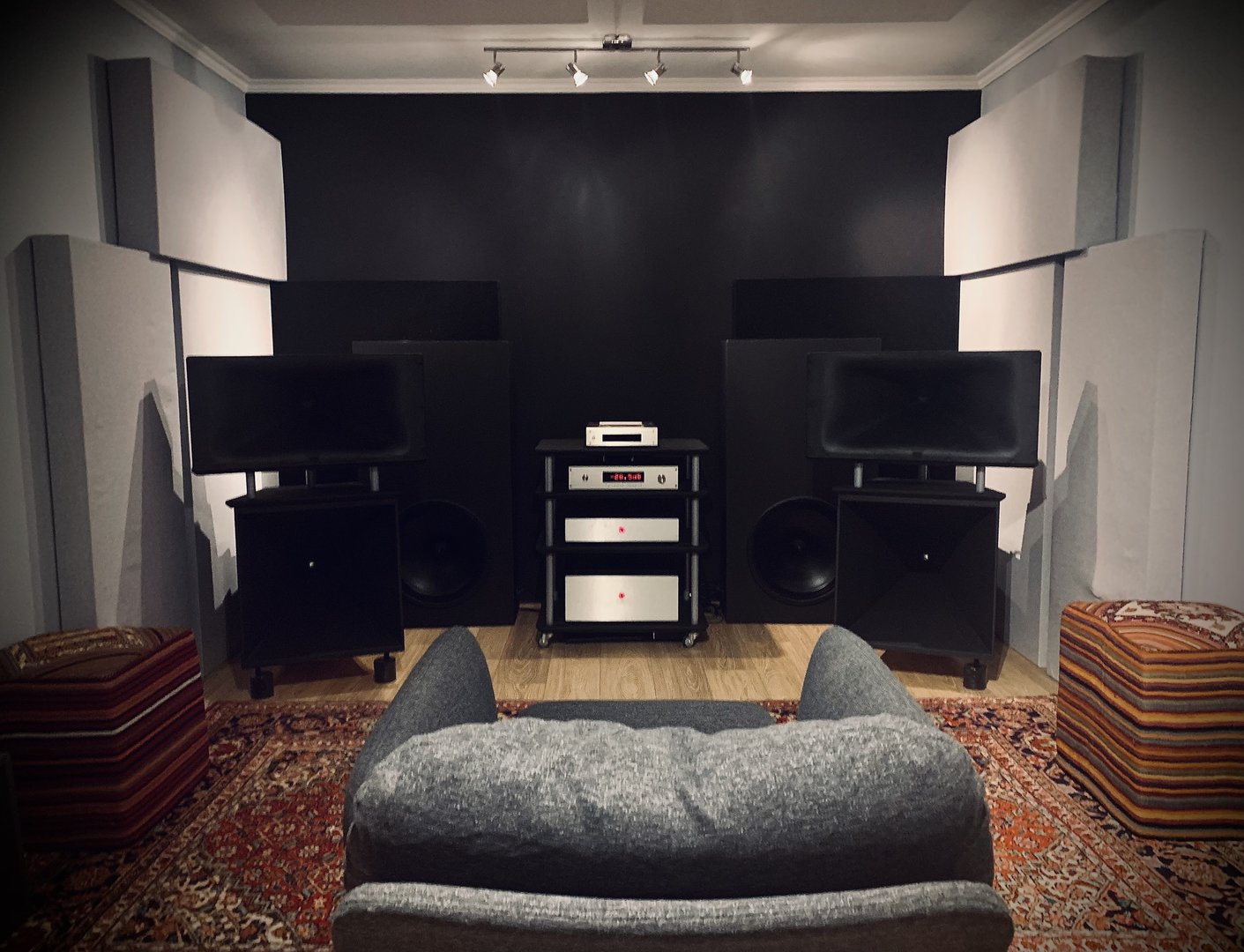

    Moro med 2360 som midlertidige gjester. Skal selge dem for Bakken.
    Spiller på 2446 med standard ribbed titanmembran.
    Funker supert fra 500-8000 Hz med 18Sound 1020 i Tractrix 1400 som diskant. Skikkelig økonomiløsning.
    Har sittet og spilt album etter album nå. De leverer et enormt lydbilde.
    Hadde ikke et 112 cm «grelv/emo/obbb/bakken-horn» vært på vei inn så hadde jeg kjørt 2360 med beryllium og nsd1095 i et custom diskanthorn.
    Det enorme lydbildet (les digert CD horn) er IMO den viktigste enkeltfaktoren jeg ville satset på i et system og heller latt budsjettet styre ALLE andre valg. Sitter her med det største lydmessige hakesleppet ever (har hatt det før hos OBBB).

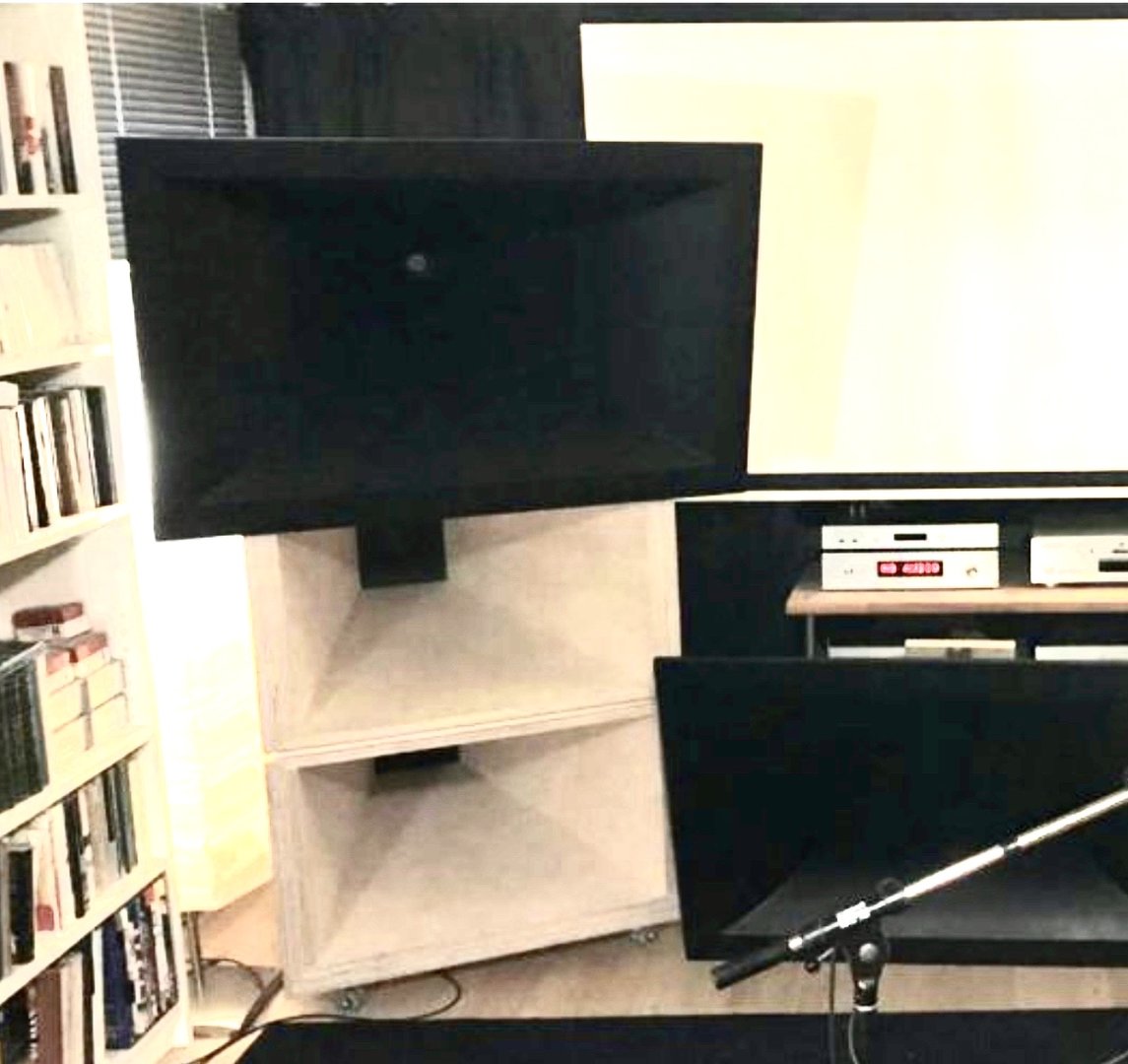

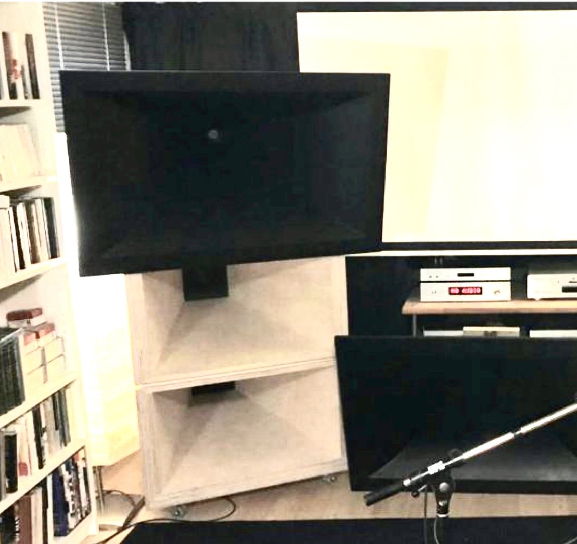

    Over sommern så får jeg 112 cm brede grelv/emo horn som obbb har laget flens, throat, og halve hornet til. Bakken skal hjelpe meg med den andre store halvparten. Det er prototyper så jeg skal kose meg med sparkle og malejobben. De er i samme gate som de grelv har. Emo sine prototyper er noe mindre (drøye 80 cm?) men bygget over samme lest. Mange på diyaudio er veldig interessert i disse og gutta har gjort en fenomenal jobb med å ha utviklet kanskje et av verdens beste store horn med konstant direktivitet. Bakken planlegger en mindre serieproduksjon av disse fra høsten av.
    Her er grelvs. Bildet er hentet fra obbb sin tråd. Det ligger en del info der og også i emo sin

    Store horn er på vei :)
    Vis vedlegget 653739 Vis vedlegget 653735
    Ser jo utrolig flott ut, full kontroll til 500 - samtidig med fin respons i toppen !!

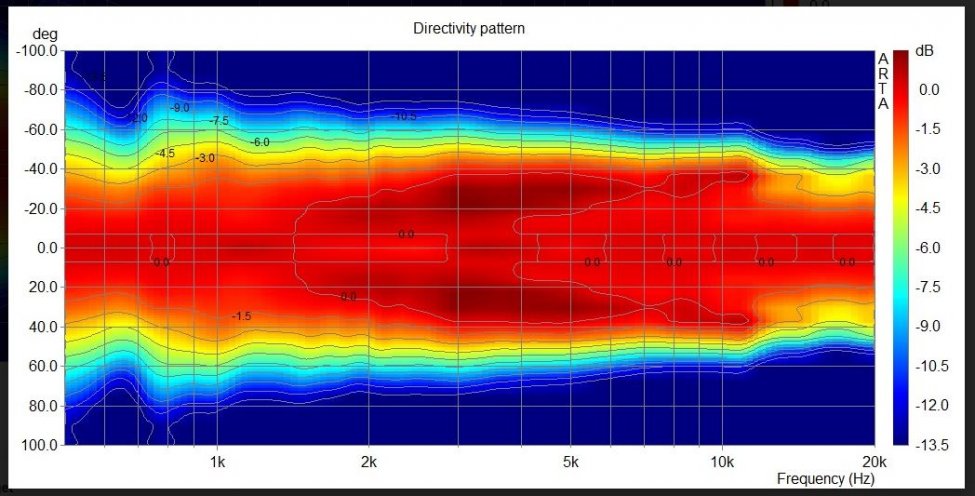

    112cm hornet til Grelv er vel et konisk horn med avrundet munning?
    Nr.2 på tegningen er konisk, en har her en slak avrullende loading og egentlig ingen markant cutoff.
    En ser nede under 200hz at kurven for konisk krysser exponential kurven.
    Dette er jo da bare et bilde som viser hvordan forskjellige profiler fungerer med hensyn til akustisk resistans og reaktans, og ikke en rein fasit sånn sett.
    Hva nedre grense for Grelv sin profil er tørr ikke jeg å spå, men siden det er såpass stort kanskje en kan tillate noe rundt 500hz med typiske TAD/JBL drivere?

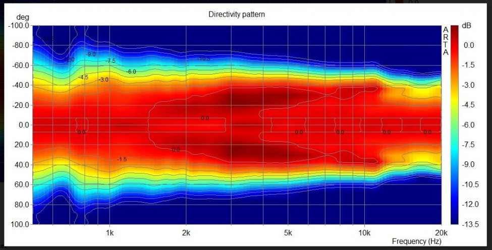

    Ser ikke noen god årsak i at spredning skal være dårligere med en JBL driver enn TAD.
    Må vel måles i tilfelle. Hornet sitt spredningsmønster ser uansett bra ut! :)

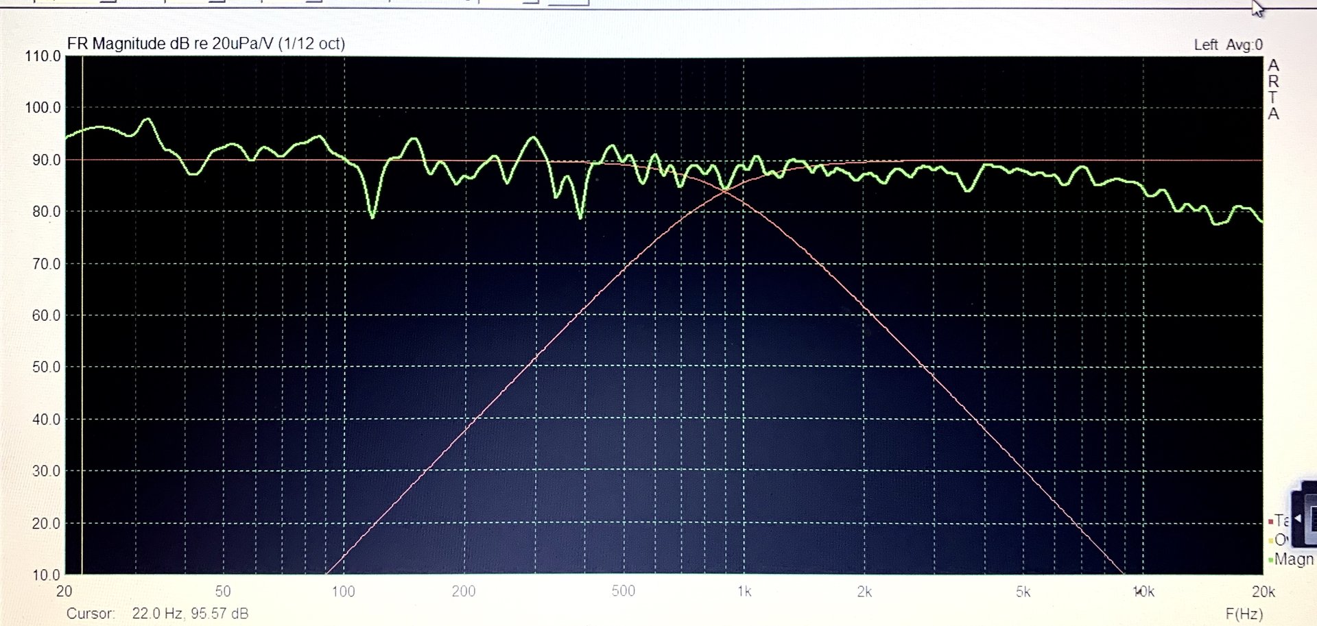

    Etter at jeg fikk GS tilbake så har jeg laget en ny profil fra bunn av. Har fått til løpetidsjusteringen bedre enn noensinne. Har også mer kunnskap om rommet etterhvert og ser trendene.
    Her har jeg gjort en del korrigeringer men har vært litt forsiktig med midbassen.
    Det har aldri vært så homogen og dynamisk lyd som nå.
