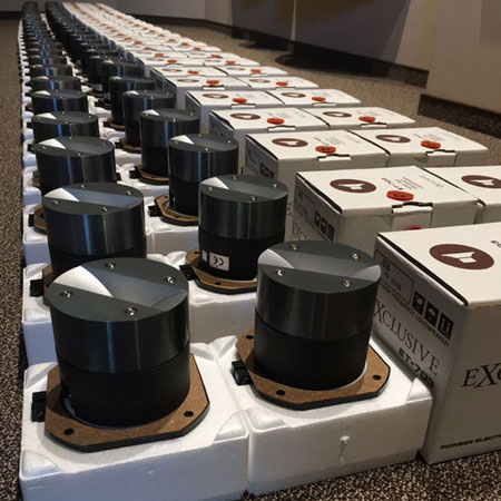

    Ser ut som du har et bra lager med ET703!! Jeg kan ta et par sånn for skams skyld :D
    Fins der noen polarplott på dem diskantene?
    57.496
    111.545
    Meningsløst. Kjenner en som har laget slike til sine 703, og han påstår at det ikke var noen hørbar forbedring. Og den prisen der er helt åndssvak.

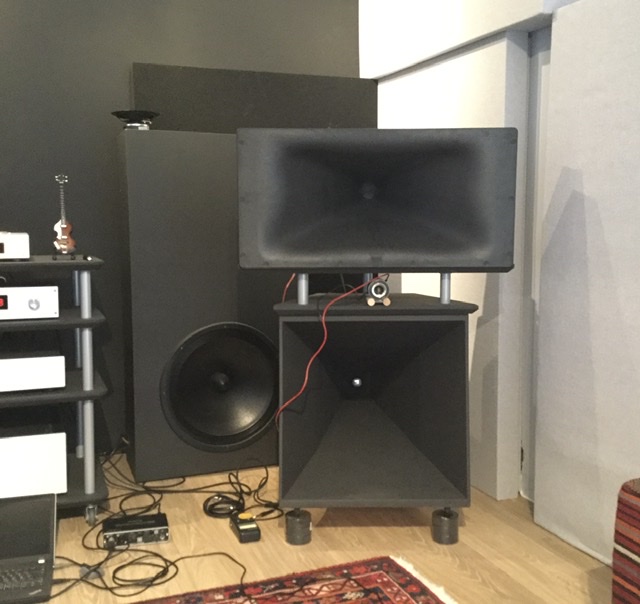

    Horn:
    2360 som jeg har er omdiskutert, alt har sine styrker og svakheter.
    En fordel med 2360 er mulighet for montere diskant på leppa slik jeg har, da er C/C lav med tanke på lobing. Fase kan en ta med DSP.
    Kunne du lagt ut bilde av det.
    Jeg kjører også 2446 i 2360 og er helt fersk på dette med horn.
    Pr idag så har jeg 2404 til toppen, men tester også med Fostex T90A

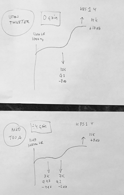

    Fikk tak i et par så og si nye Fostex T90A for gunstig pris.
    Etter forsøkene med T500 implementert med deling ved 10K ish så var det fordeler og ulemper med og uten (luft kontra sammenheng).
    Prøvde nå og kun henge den på ledningene til 2451 med en liten 1 uF kondensator. Ulempen er at den ikke blir løpetidsjustert, fordelen er at man slipper delefrekvenser på både 2451 og diskanten som gir ytterligere fasedreininger. Kanskje å sette diskanten på en påle bak rett over 2451 tilsvarende Living Voice Olympia er en idee?
    Forøvrig har jeg ikke et fjerde par forsterkerkanaler lenger heller.
    Jeg hører ikke over 14K men junior var med på en kjapp test og bekreftet at Fostex T90A gir litt «større rom» som han sa. Selv om oppsettet uten diskant hadde samme target kurve ved hjelp av kraftigere EQ.
    En forbedring av lydbildet, etter innspill fra LMC, var å tilte opp FLH. Kjøpte 12 hockeypucker på XXL og simulerte sporty der jeg stod i kassa som hifiens svar på Botta. Tiltet deretter 2384 litt ned ved å heve litt i bakkant. Da ble lydbildet litt høyere naturligvis men også litt mer presist nedover.
    Ellers så har vi vært i flytte-vurderingsmodus men blir trolig noen år til så da får jeg kose meg med Hornlyden en stund til.
    Konsekvensen av å legge en supertweeter til som en avlastning istedet for å presse en storformatsdriver med EQ oppover er en interessant diskusjon. Jeg tror at selv om kompresjonsdrivere i horn har masse å gå på så er det gunstig å unngå omfattende bruk av EQ? .....eller?

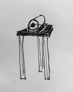

    Rack og stativer til 2384 mellomtonehorna bruker helt enkle aluminiumsben fra Bauhaus som fås i mange lengder. De kan også kuttes med baufil.
    Jeg kan lage en pidestall med tre ben som går utenfor 2351 kompresjonsdriveren bak.

    Enten fysisk riktig plassering, eller riktig mengde delay er tydeligvis beste måten og integrere på. Hvis en så får en slags symmetri i filtreringen også så faller det på plass.
    Men hvis du tenker passiv filtrering - henger t90 med på følsomhet ?

    Min bittelille erfaring fra JBL diskantene er at en bør ha ganske bratte filtre.
    For mye nivå nedover og dem låter ikke bra.
    5k oppgitt Fs på Fostexen, 1 oktav over og en havner på 10k, burde vel være fint teoretisk.
    Har selv 3.ordens elektrisk filter på 2405 som gir 24dB akustisk avrulling på 9k.
    Ser ikke noe i veien for å få en ganske så fin implementering av diskant med passive filtre med litt systematisk jobbing.
    Henger med ja, fordi EQn er dratt så kraftig ned i lavere frekvenser i 2384
