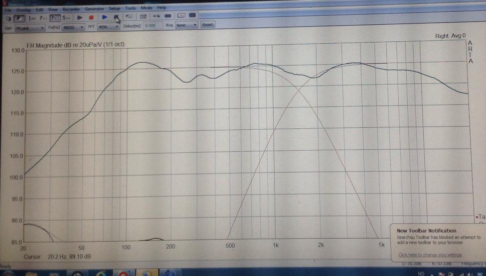

    Her er winisd simuleringen med 70 liter og 40 hz. Har en fin svær bassport på 11 cm i diameter og som blir 17 cm dyp. Håper den passer i dybden. f3 er på 60 hz men jeg regner med at du vet hva du gjør Grelv ::) ;)

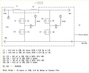

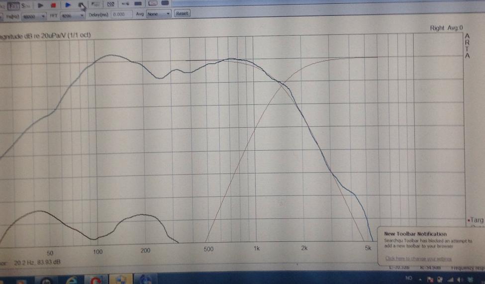

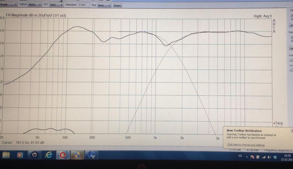

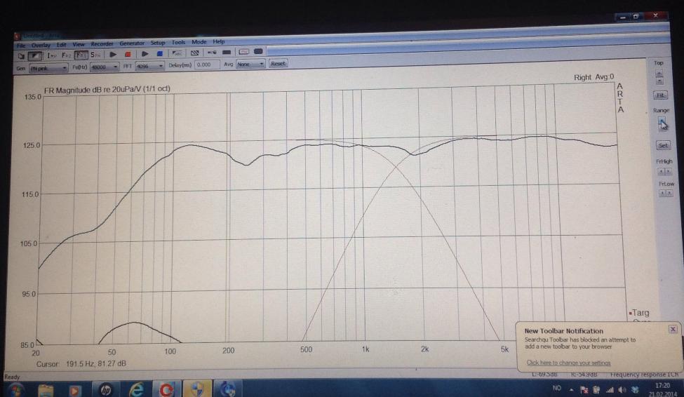

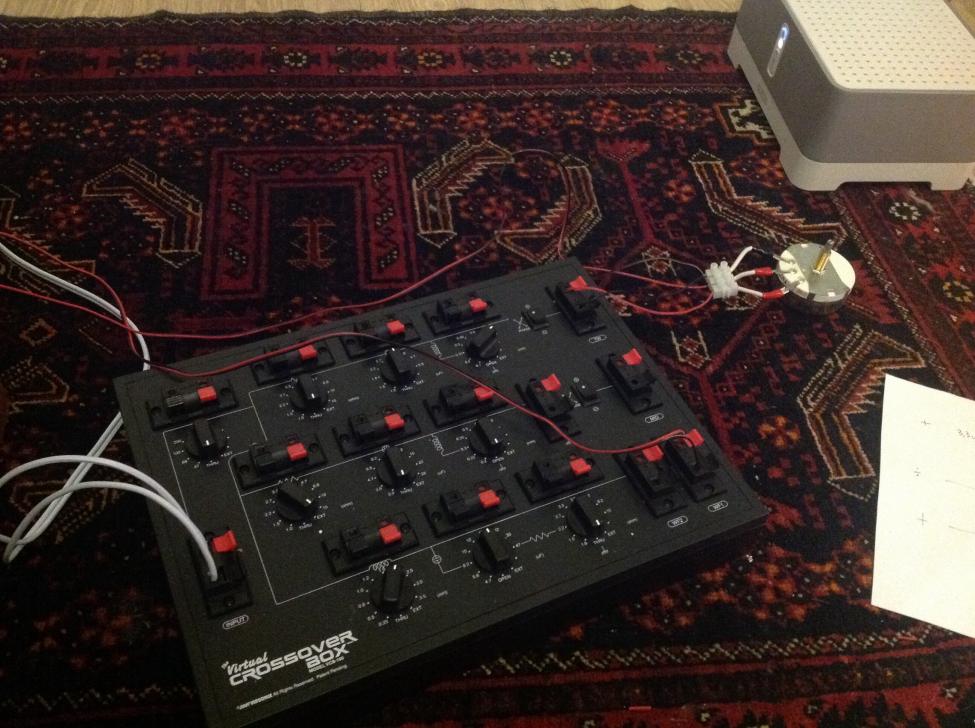

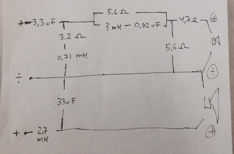

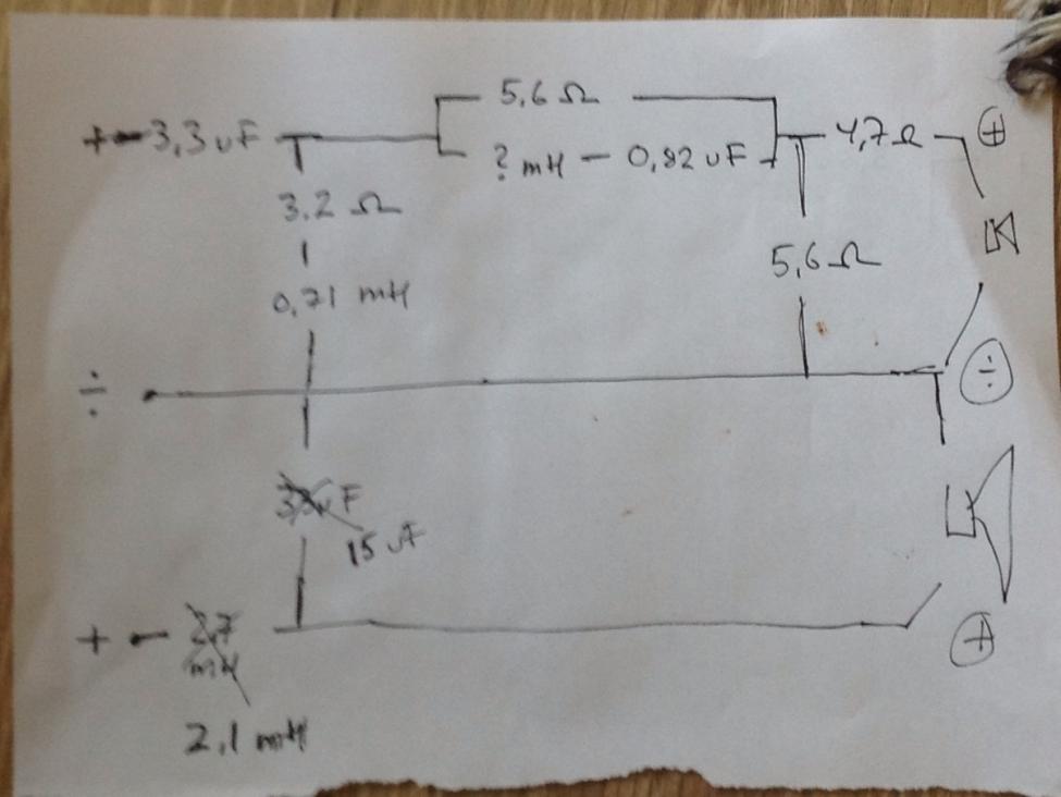

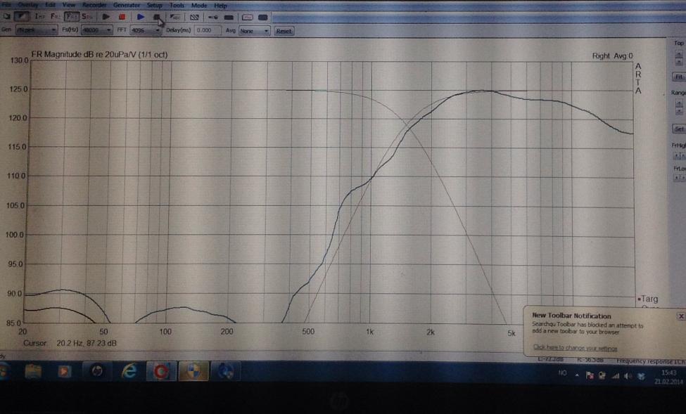

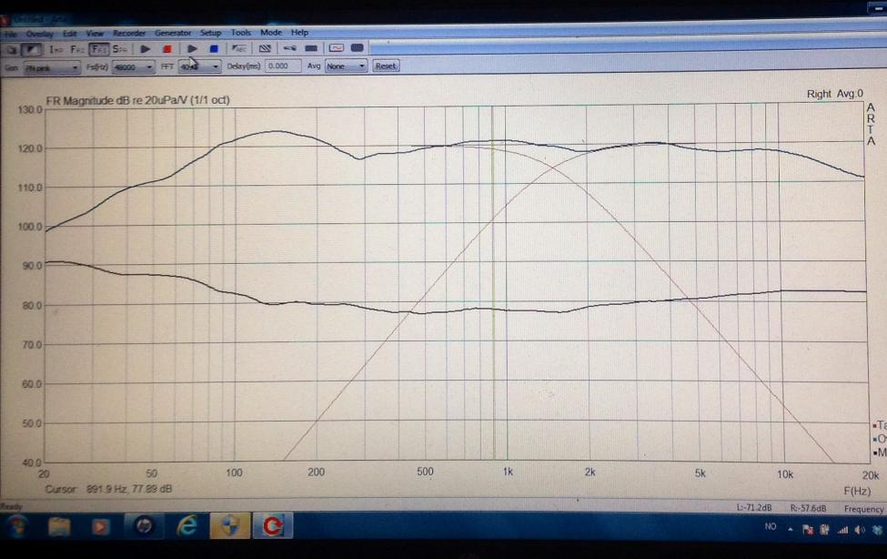

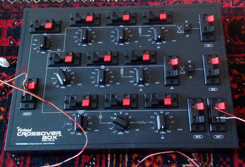

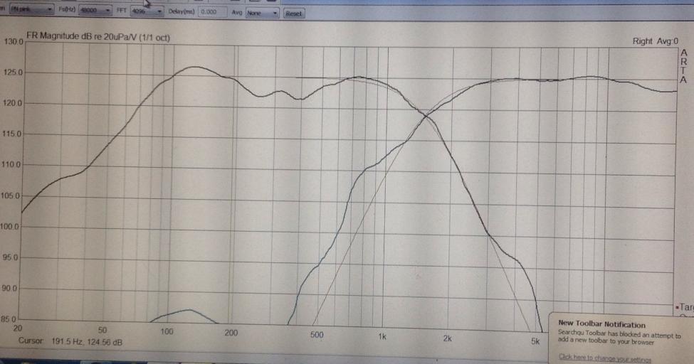

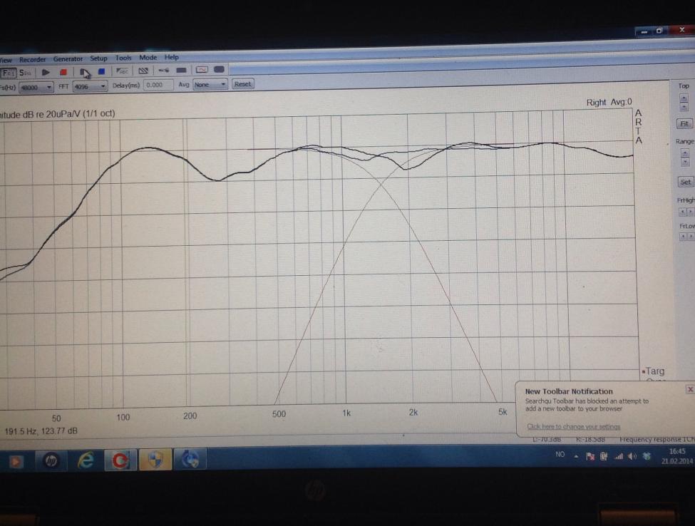

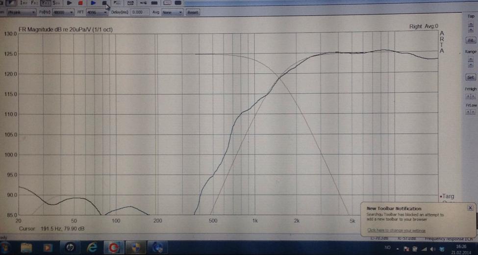

    Også går en takk til Grelv for filterhjelp:
    Hornlyd
    Musikkglad
    01.04.2005
    19.858
    10.695

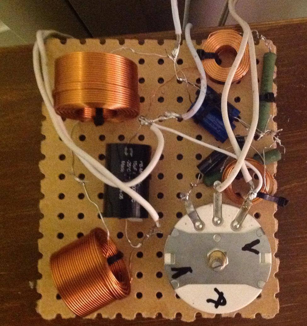

    4430 filter:
    Og noen kommentarer jeg har fått av Grelv:
    - 5 db ytterligere demping kontra det første filteret
    - responsen er innenfor 2-3 db til 16-17hz
    - har også resonanskrets som øker resonansen oppover
    - filteret er stort sett likt det som står i 4430

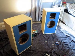

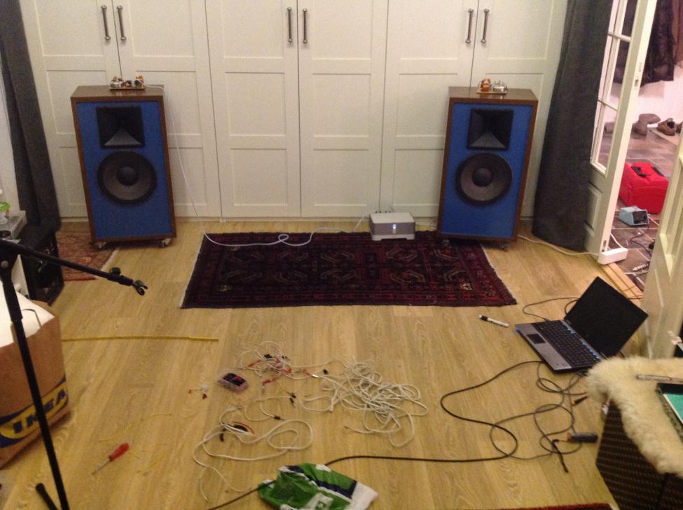

    Jan har gjort en utsøkt jobb. Megasolid. Blytung. CNC frest. Ikke mye pussejobb på oss her nei. Går rett på med grunning. Vi kommer nok til å male dem i samme gråfarge som veggen i første omgang. Vi har rester i gjen :)
    Så får vi fundere på om de skal bli hvite, grå, svarte eller finert med valnøtt og lakkere med blank JBL blå RAL 5007 foran.
    Som sagt. Kjapp maling, montering og lytting først.
    De ble ganske digre ::)

    Har slått til på en Lyngdorf DP1 preamp med roomperfect og 2 kanals aktivt delefilter.
    Koblet den kjapt opp i dag mot MAE SET1 og Tang Band 5" fulltonene i MLTL. Koblet fra baffelstep filterne slik at høyttalerne ble 100% filterløse. Den har innebygget DAC sånn at SONOS ble koblet direkte til Lyngdorfen med coax.
    Kjørte roomperfect installasjonen. Det var grei skuring ved hjelp av autosetup. Tok 10 minutter. Veldig greit, kan skru av og på romkorreksjonen med fjernkontrollen. Det fungerer utmerket. Et meget spennende produkt.

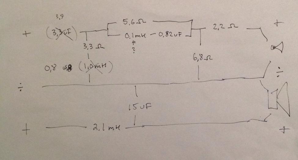

    Kommer til å drive JBLne med denne og 2 stk First Watt F4. Så får vi lodde litt på det passive filteret underveis. Det vil bli lett å koble til og fra passiv/aktiv deling underveis.

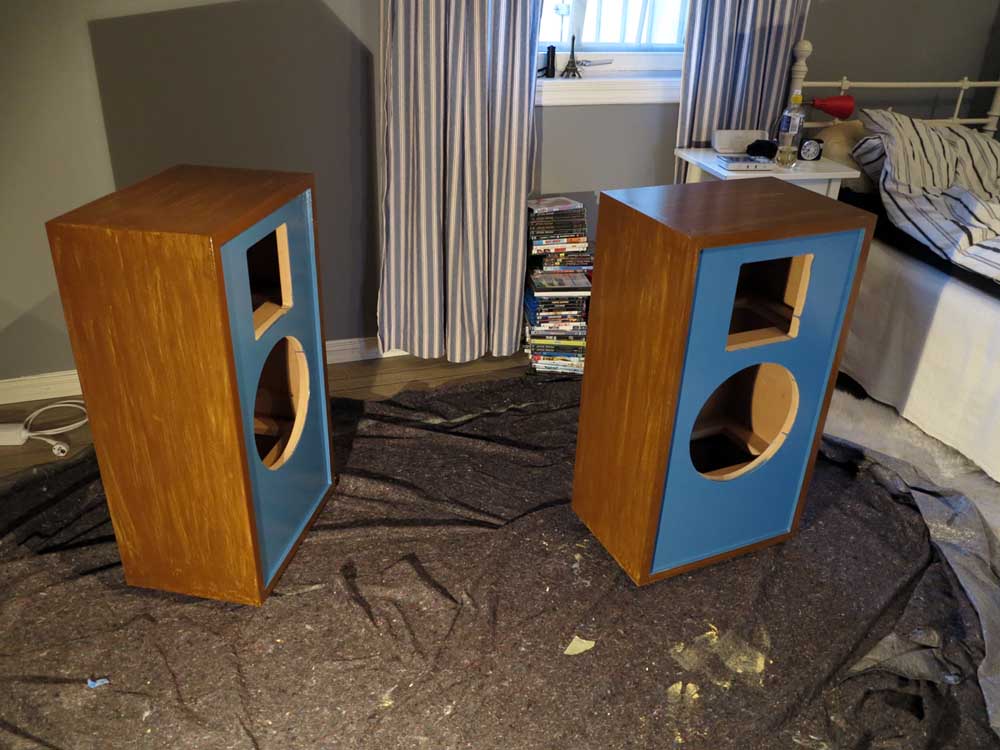

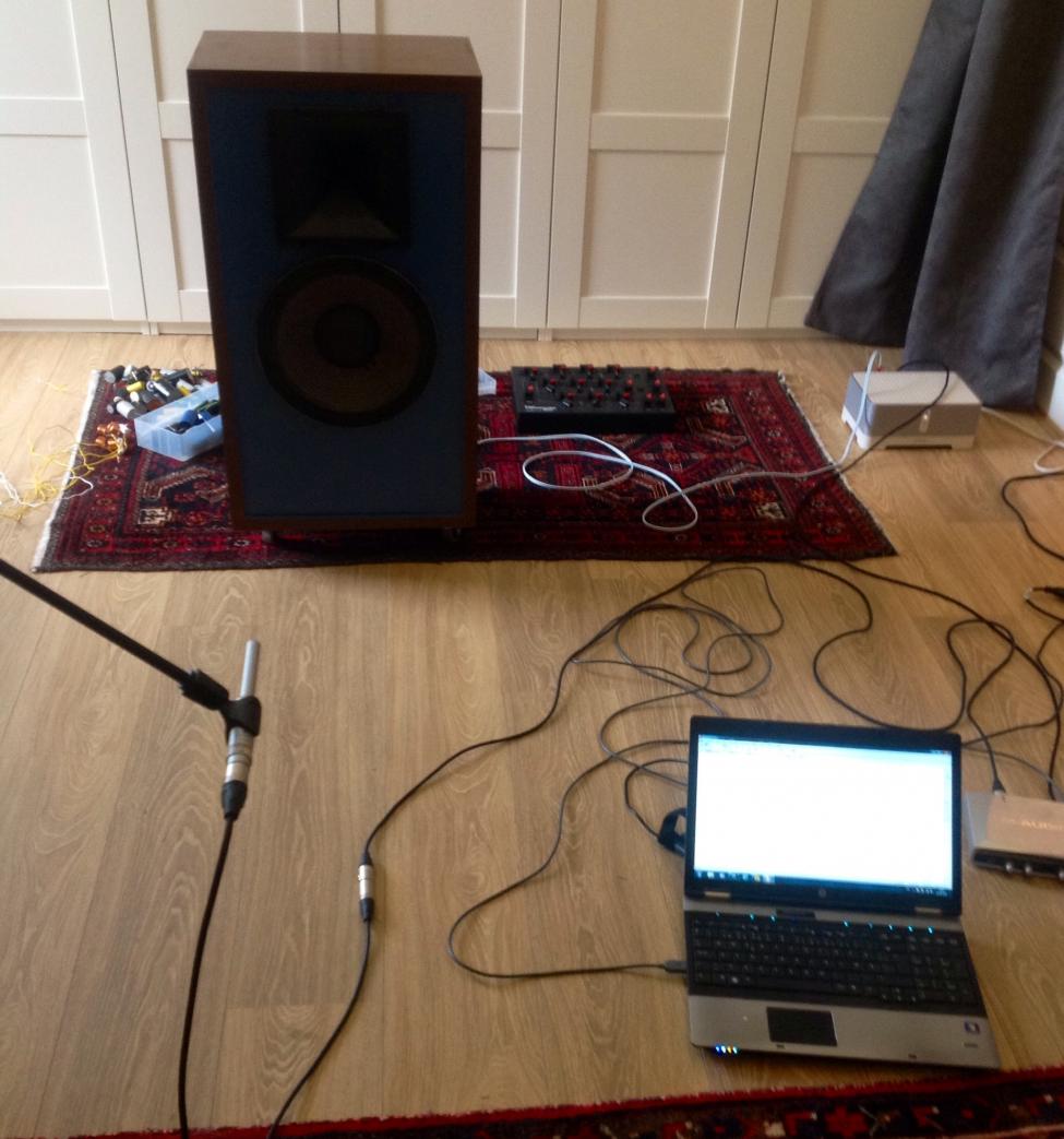

    Mens jeg funderer på finer har jeg lekt litt med lasering:
    freddie77
    25.09.2009
    866
    457
    Ut fra bildene ser da det der slett ikke ille ut!
    Er det pirkete arbeid, eller går det noenlunde greit å få et ok resultat?
    Hornlyd
    Musikkglad
    01.04.2005
    19.858
    10.695
    I et dunkelt belyst gutterom ser de ganske fine ut. Man ser det ikke er ekte tre men på to meters avstand ser de skikkelig kule og autentiske ut.
    Laseringen gjøres med en laseringspensel. Jeg blandet ca 1/10 del vann i den mørkebrune malingen og malte først lett over med laseringspenselen og dro deretter penselen på kortsiden ganske hardt flere ganger i lengderetningen for å lage patina.
