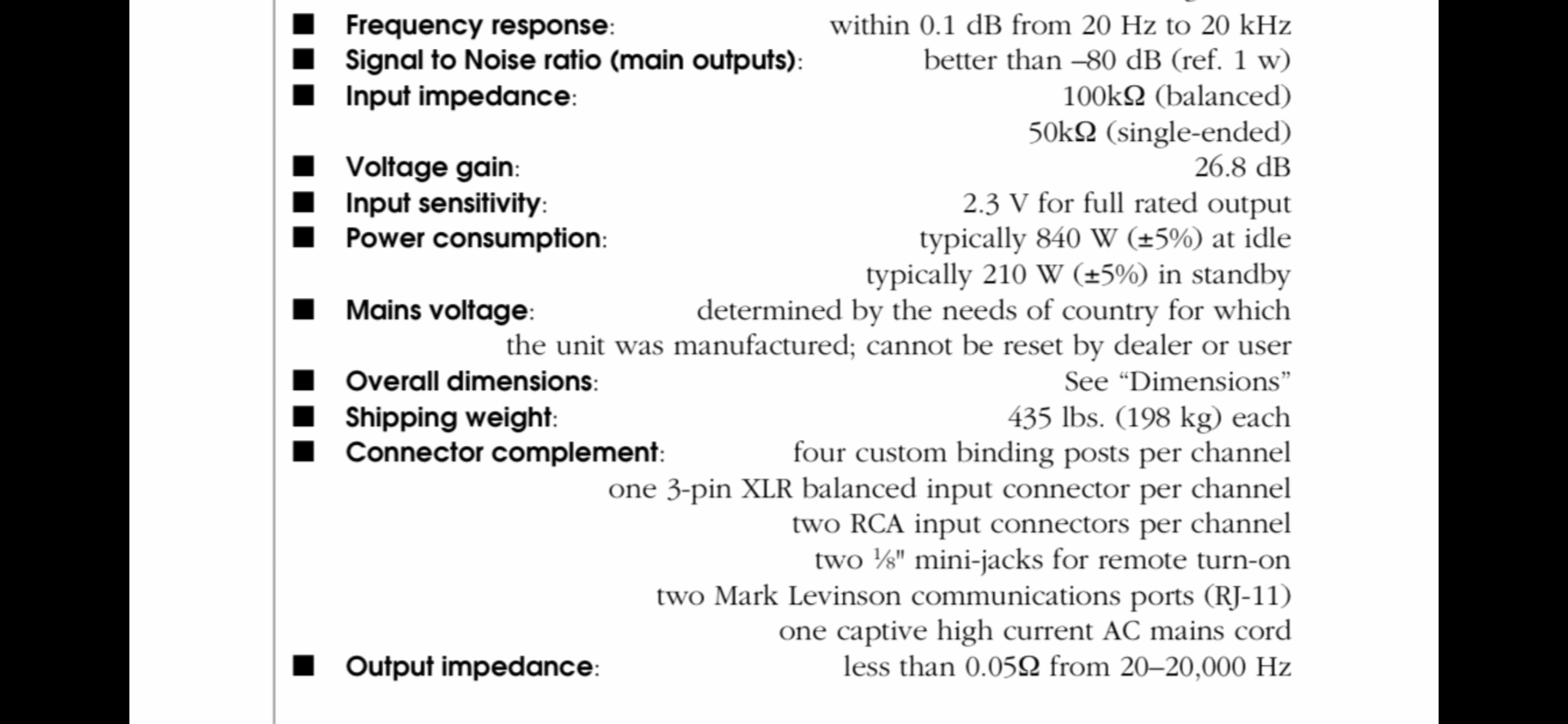

    Det stemmer det, enkelte forsterkere oppnår veldig høy dempingsfaktor gjennom ulike triks som ikke fungerer noe særlig annet til papirmålinger. Et eksempel på dette var da Rotel trikset med feedbackloopen på ICE 1000ASP for å få høyere dempingsfaktor. Imidlertid viste lasttester at selv om utgangsimpedansen beviselig var blitt lavere så reagerte de på merkelig vis på lasten, så når man så det i et større perspektiv hadde dempingsfaktoren reelt sett gått ganske kraftig ned. Det er her det begynner å bli virkelig vanskelig, selv ikke bare for mannen i gata, å finne noen felles holdepunkter for å sammenlikne forsterkere ut fra papirdata.
    Det har vel alltid vert slik at selv om de måles ok er ikke det det samme som at de låter bra.
    Selv min relativt rimelige Belles har en DF på 2000,og som ikke er under 200 ved 20kHz
    har den gjengse Belles lyd signatur.
    Som mannen selv sier, "jeg lager ikke verdens beste forsterkere, men blant de mest musikalske mener jeg"
    Så det å få en forsterker med høy DF til ikke å låte tynn, slank, magert, lean.. Er en kunst
