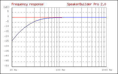

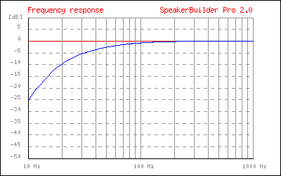

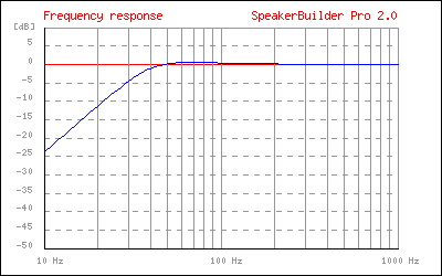

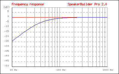

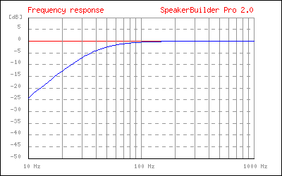

    Mer kontroll gir alltid en reduksjon i bassen.
    Lukket, dempingsfaktor 800 (typisk kraftig transistor, klasse D etc):

    Lukket, dempingsfaktor 8 (typisk rør PP, litt mer "eksotiske" klasse A/AB osv):
    Lukket, dempingsfaktor 2 (typisk SET):
    Reflex, dempingsfaktor 800:
    Reflex, dempingsfaktor 8:
    Reflex, dempingsfaktor 2:

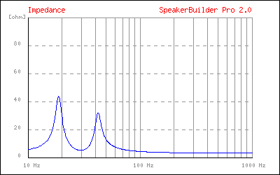

    Men så er det en ting som er viktig å merke seg. Her er en impedanskurve slik den typisk kan se ut i den lave enden av en bassreflekskonstruksjon (ikke den samme som over):
    Ved 30Hz, og over 100Hz, er denne kurven rimelig flat. En forsterker med dempingsfaktor på 800 vil ha dette i disse områdene. Men for eksempel ved 20, og ved 40Hz, der kurven stiger eller faller voldsomt, er ikke forsterkerne like gode. En klasse D takler dette ekstremt godt og presterer typisk tett opp mot sitt maksimale, men selv en del påkostede klasse A sliter voldsomt her. Litt mer "eksotiske" ting kan fort falle til under 1/100 av dempingsfaktoren på grunn av dette. En del forsterkere sliter også med at de her produserer så store pulser med varmetap at det går ut over stabiliteten til strømforsyningen.
    Viktig selvsagt å understreke at dette ikke er ledetråder uten unntak, men det lanseres i dag rett som det er klasse AB og A-forsterkere til 6 og 7-sifrede beløp som ikke er i nærheten av stabiliteten til selv en ICE ASP-modul (den vi brukte i Oberon for ca 15 år siden). Når vi legger til at klasse D på mange områder har tatt noen store steg siden den gang sier det litt om hvor stor avstanden har blitt med årene.
    Vis vedlegget 687305
    Vis vedlegget 687306
    Vis vedlegget 687307
    Vis vedlegget 687308
    Vis vedlegget 687309
    Vis vedlegget 687311
