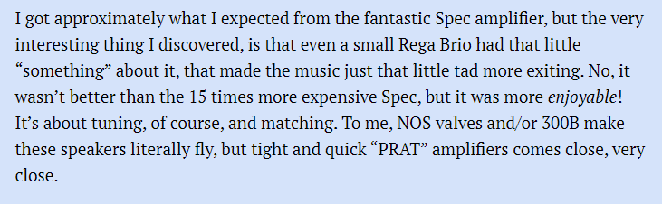

    Hvis du skal kjøpe dyr forsterker er mitt råd å prøve hjemme først for å se om du syns det er verdt pengene, før du kjøper. Mitt inntrykk er at man får veldig mye bedre forsterkere i budsjett og mellomklassen nå enn man gjorde for noen år siden. Og generelt er vel rådet å legge mest i høyttalerne.
    Forøvrig finnes det boutique forsterkere som f.eks. SPEC som sies å gjøre helt spesielle ting med lyden, men de koster gjerne uforholdsmessig mye IMO. Derfor rådet om å prøve før kjøpet for å vurdere om man syns utlegget svarer seg.
    Men hvis det mest er et spørsmål om å bruke masse penger på en dyr forsterker fordi man syns det er kult og har råd, så er det vel bare å vrake og velge. :)

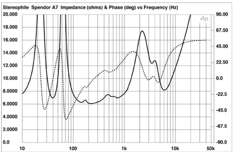

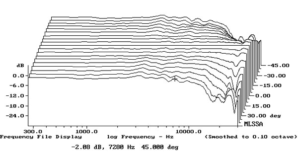

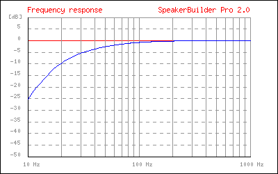

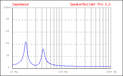

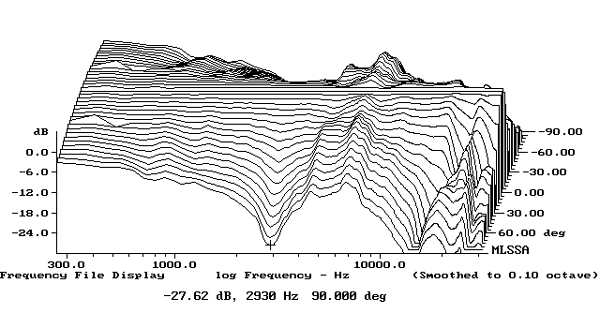

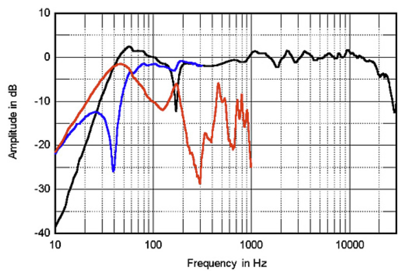

    Fine høyttalere og gode lineære målinger. Ganske lette å drive også så du vil ha mange muligheter her.

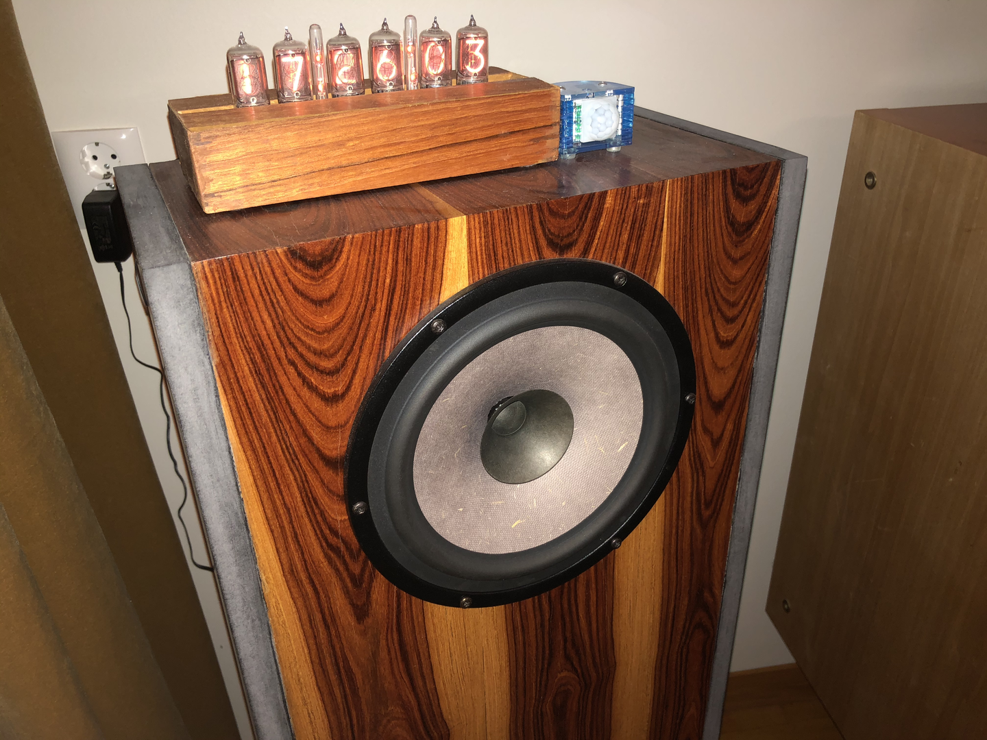

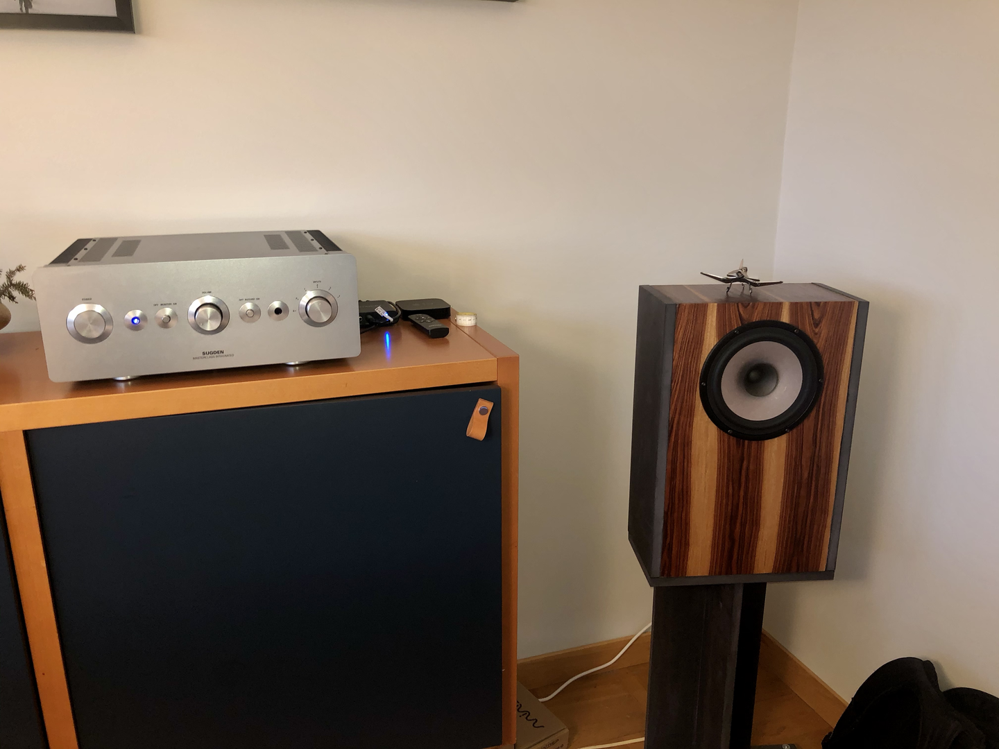

    Jeg går litt andre veien denne gang(så fort sparebøssa fylles og dollar synker litt mer)
    Lettdrevne høyttalere type open baffle, lav støy/lav watt forsterker ihht «first watt» viktigst prinsippet.
    Lærer så mye tull her inne, 1001 veier til målet, vi sjangler videre 😄

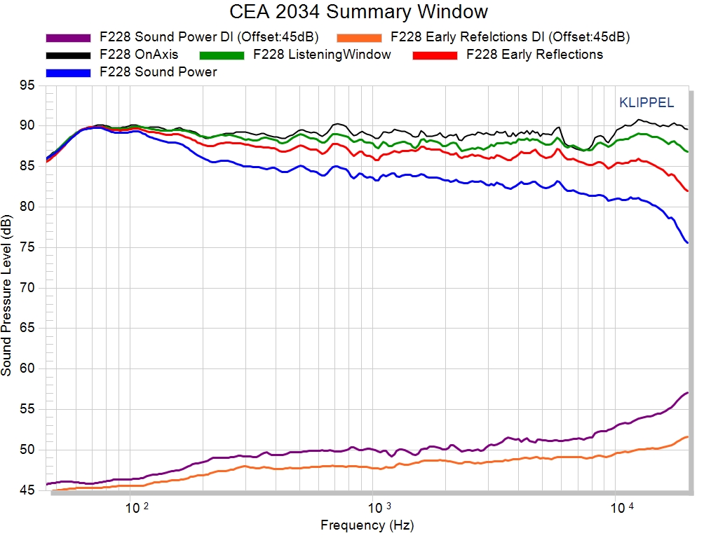

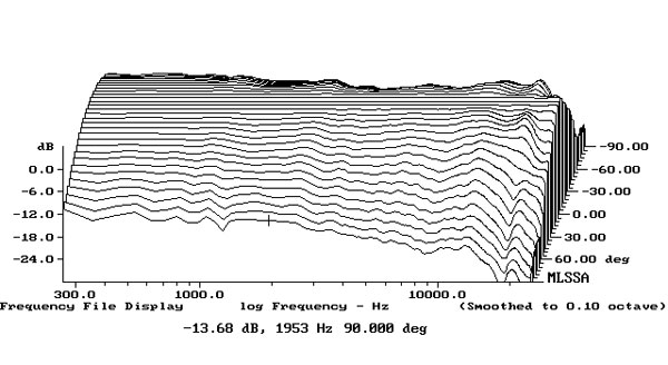

    Jeg tok en titt på målingene av høyttalerne dine og ser at spredningsmønsteret kan godt tenkes å være årsaken til det du opplever du mangler.
    Det du ser her er det vi kaller normalisert off-axis målinger. Det vil si at man normaliserer grafen til at det som er on-axis (rett foran høyttaleren) representeres som en flat linje i midten av grafen du ser på.
    Linjene over og under er responsen på forskjellige grader til sidene på begge sider.
    Det man ønsker fra en høyttaler er at lyden som går til sidene skal være mest mulig lik den som går rett frem, eller mest mulig rette streker i grafen over om du vil, av den enkle grunn at vi oppfatter refleksjoner fra sidene som en like stor del av lyden som den som går rett frem i vanlige små rom. Er det for store avvik på spredningen fra høyttaler vil vi miste eller få altfor mye totalenergi på enkelte frekvensområder.
    Utifra grafen ser vi at spredningen på mellomtonen kollapser over 2000 hz før diskanten tar over med ganske bred spredning fra 3500-4000 hz.
    Dette vil medføre at man får et skjevt forhold i totalenergi mellom mellomtonen og diskanten og det kan forklare hvorfor du føler noe mangler der.
    Så hva kan du gjøre?
    Dessverre er det vanskelig å gjøre så veldig mye med akkurat dette med mangelfull spredningskontroll da EQ ikke vil hjelpe noe særlig da man feks kan fikse off-axis dip, men få mye verre on-axis respons og man vil alltid ha samme tonale avvik.
    Man kan ha noe akustiske virkemidler plassert strategisk slik at man kveler litt av overskudds-energien fra diskanten, men igjen møter man seg selv i døren med at man forbedrer noen vinkler på bekostning av andre. Det blir iallefall et plaster.
    Utover det kan man se at det er to markante resonanser midt i det mest sensitive området for ørene, på ca 4500 hz og 6500 hz. Hvis det er en skarp rygg som er der på alle vinkler er det en resonans/ringing. Dette reagerer vi sterkt på og er god lyds største fiende.
    Min vurdering er at det er høyttaleren i seg selv som kanskje burde blitt vurdert da alt annet blir et forsøk på å nulle ut høyttalerens svakheter.
    Legger ved et eksempel for hvordan det sånn noenlunde ideelt sett ser ut, Vimberg Mino;
    I beste mening.
    EDIT; Jeg overså at Stereophile har blitt altfor forsiktig med å vise fullverdige grafer når det er dyre luksus-greier som måles og derfor kutter den grafen altfor tidlig på Mino over. Her er et bedre eksempel fra Dutch & Dutch 8 c;
    Vis vedlegget 682574
    Vis vedlegget 682581
    I beste mening.
    Vis vedlegget 682584
    Interessant! Har tilpasset rommet med absorber i side vegg, og diffuser i bakvegg.
    Har prøvd meg frem med ulike kilder, Dac, strømrens og kabler.
    Kan få gåsehud og gode musikkopplevelser her nå. Prøver å ha to tanker i hue samtidig.
    Være fornøyd å sette pris på det man har, men samtidig kunne vurdere kritisk ut fra de lydmessige ambisjonene jeg satt meg i først omgang,
    og så sånn som Vimberg out of reach. Er det budsjett-utgaven til Tidal;)

    Coolie har et poeng jeg selv har erfart, savner man noe med lyden så er det kansjke høyttalerne rom som er problemet, så jeg byttet høyttaler første etter å ha byttet alt annet, så nå gjenstår det bare å bytte rommet ;) ( var jo spesielt knyttet til høyttalerne da så detvar enklere å "oppgradere" andre ting)
    Siden rommet blir værende slik det er blir det krykkehjelp med DSP, og det gjør noe bra.
    Edit: Coolio, er det ikke disse som er A7 da?
    ser bedre ut enn det du la ut

    Meget godt svar. Spendorene dine er sikkert svært gode høyttalere, men de er ikke nødvendigvis de beste for alle rom.
    Kanskje du vil oppnå bedre lyd med en høyttaler med mer linjer off axis respons, ut fra hva du beskriver som ønsket resultat av oppgraderingen.
    For meg høres det ut som du primært beskriver et tonalt avvik, og da er det ikke forsterkerskift som skal til. Toveis høyttalere med stor bass/mellomtone kan fungere svært godt, men er avhengig av spesifike plasseringsvilkår som reduserer den ulinjære off-axis responsens bidrag til totallyden.
    ufo
    12.02.2016
    2.327
    1.440
    deling på 3.7khz er rimelig høyt for en 7" woofer ja, det fungerer ikke offaxis. så har man evt. oppbrytninger osv
