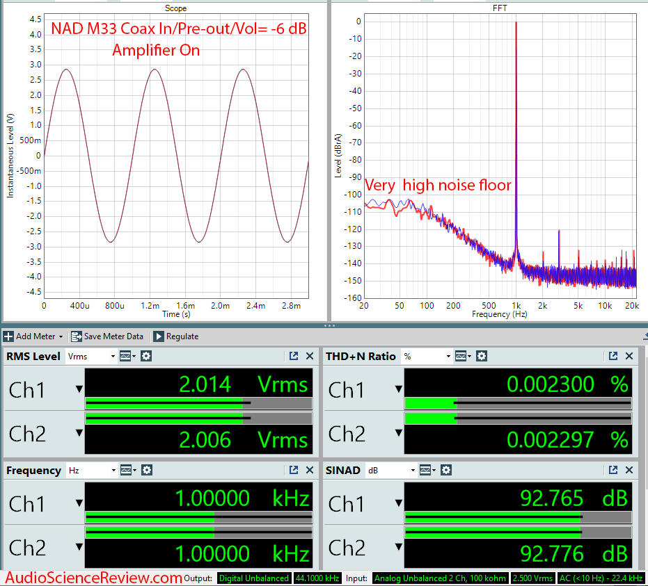

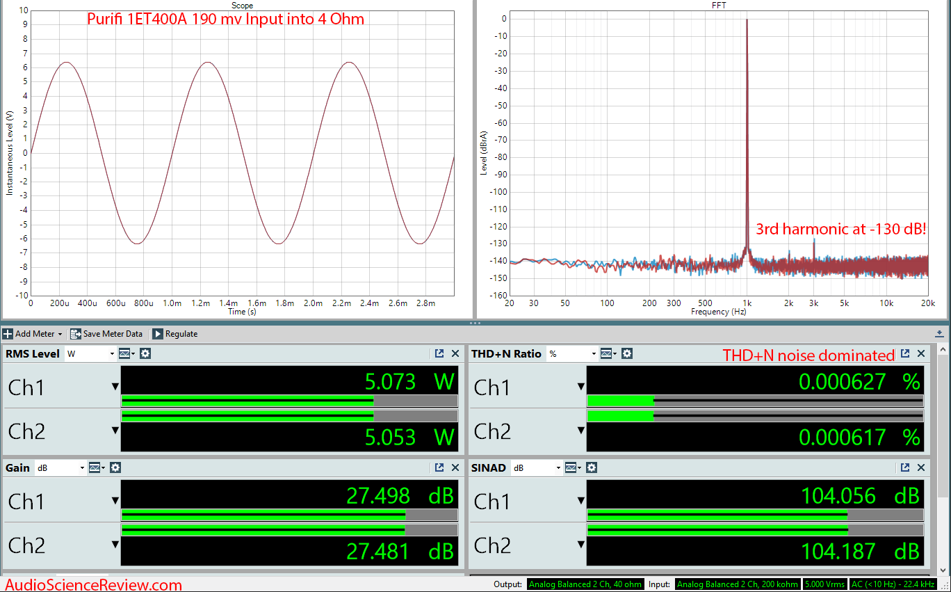

    Etter og ha sett målinger av både NAD med tidligere Ncore og nå med Purifi, så skjønner jeg ikke bæret hva NAD har gjort.
    Enig, og for min del er det vel denne grafen ( i tillegg til støygrafen) jeg finner snodig;
    NAD M33 Streaming DAC and Amplifier Analog XLR In Power into 4 ohm vs frequency and distortion...png
    Den grafen finnes ikke i den opprinnelige Purifi-anmeldelsen. Men dette må nærme seg hørbar forvrengning rundt ørets mest sensitive område, spesielt når vi snakker 3 ordens vreng som den dominante i Purifi-modulene?

    Ja, jeg stusset når seg så at den målte såpass dårlig i forhold til "native" purifi. Det er sikkert en god forklaring der, men personlig mistet jeg interessen for produktet.
    Jeg anser meg selv som godt over på målemafia siden, men at et produkt som fremdeles måler så godt at det er transparent ikke skulle være interessant forstår jeg lite av.
    Hvis valget stod mellom Vera P150/600 RS og NAD c298 så hadde jeg valgt NAD pga. pris. Jeg er ikke villig til å betale nesten dobbelt så mye for noe som kun er av akademisk interesse.
    Men det er ikke av akademisk interesse om egenstøyen ligger 30 dB høyere eller om forvrengningen skyter i taket i NAD kontra selv den enkleste DIY variant av samme modul.
    Vis vedlegget 693965
    Vis vedlegget 693966
    Her sammenligner du litt epler og pærer, M28 er mer passende siden den er NAD's rene effektforsterker.
    Kan jeg høre støy hvis noise floor ligger under 120db? Jeg tviler og hvis jeg ikke kan høre forbedringer utover det M28 gir så er de forbedringene kun av akademisk interesse for meg.

    For min del stusser jeg på at NAD nå med Purifi har dårligere måledata enn forrige modell med Ncore. Det gir ingen mening å skifte til bedre moduler og ende opp med dårligere målinger.
    Jeg sammenligner bare resulterende støy og forvrengning man får ut på høyttaleren. Resultatet som teller, hva som ledet dit er meg revnende likegyldig. I dette tilfellet er det forsterker-modulene som øker støy, så da er det også epler man sammenligner.
    Poenget er at du valgte måledata fra M33 som er en integrert forsterker med masse ekstra funksjonalitet og ikke en konkurrent til en ren effektforsterker.

    Hvordan vet man om det er pre eller effekt delen av en integrert forsterker som tilfører målt støy når produktet måles som en enhet? Kan man med sikkerhet adressere støyen til forsterker-modulene i dette tilfellet?
    Jepp, og når det i samme anmeldelse ble konkludert med at det var hverken dsp eller pre som påvirket da ytelsen skjøt i taket når man slo av forsterker-modulene, så vil jeg si at det er relevant å sammenligne med andre purifi-produkter, også effektforsterkere.
    Det er tydeligvis fullt mulig å implementere modulene på en måte som degraderer lydkvaliteten.
    Jeg forsvarer på ingen måte Purify implementeringen til NAD, de skulle ha klart bedre. Det jeg sier er at hvis NAD c298 måler ca. likt med M28 så er det godt nok og pris blir styrende ved kjøp. På den annen side så ville jeg valgt Vera over M serien til NAD da prisen her er omtrent den samme.
