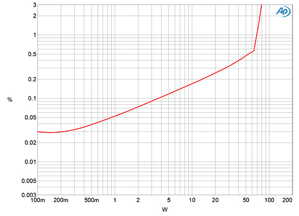

    ^ Det er litt pø om pø mht hvordan forvrenging vs effekt i forsterkeriet ser ut, og om det er en ambisjon at forsterkeren skal ha en sound eller om den skal være transparent, men 10 dB/10X effekten er et signalnivå som bare er 3,16 ganger høyere enn 0 dB/1X.
    Dersom profilen effekt vs forvrengning ser ut som en typisk rørforsterker, og egenlyden i forsterkeriet er en del av greia, så kan en godt spille et stykke inn i/mot klipping uten at det går helt over styr - dvs «rør-watt». En slik forsterker har ikke noe brått karakterskifte når den spiller inn i klipping, den låter bare høyere og mer anstrengt uten at det går over styr. Her tilfeldig eksemplifisert med en Audio Research Reference 160 målt av Stereophile :
    https://www.stereophile.com/content/audio-research-reference-160s-power-amplifier-measurements
    Her, i triodemodus og 8 ohm, inntrer «knekken» i effekt vs forvrenging først ved drøyt 0,4 % forvrenging mellom 60 og 70 watt, eller om lag 18 dBW
    Dersom en i stedet har en «blamless» klasse A/B eller B forsterker som spiller klokkerent opp til klipping, klippingen er «tverr», og transparent reproduksjon er greia, så bør forsterkeren aldri tillates å spille inn i klippingen, og da er ikke 10 dB/10X så mye å gå på at det er «urimelig». Når en slik forsterker klipper så sk9ifter den brått karakter. Her er et tilfeldig valgt eksempel : Boulder 2150 målt av Stereophile :
