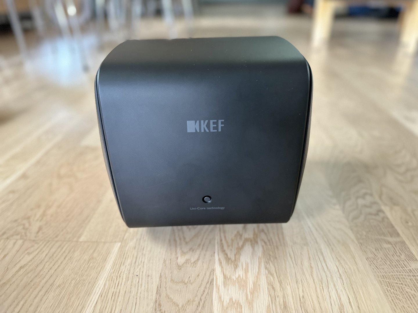

Nja, ikke så veldig. Tok en standard ved å kjøpe et par innstegsmodeller. Da vet jeg det blir oppgradering senere og sikrer på den måten å bruke mest mulig penger på haifai 😆
Etter mye grubling frem og tilbake fant jeg ut at jeg har lyst å prøve et par SVS SB 1000 Pro (eneste med høynivå fra SVS). Har et håp om at de skal funke bra hos meg ved å spille på et avgrenset frekvensområde, jeg har ikke som mål å skrelle malingen av veggene, det er heller ikke allverdens volum de skal fylle da det er lavt under (skrå)taket hos meg og så kan de bli litt gøyal å leke med gjennom app og parametrisk EQ. Kanskje det buklander, men det koster ikke allverden å prøve 😊
Den tredje er en liten KEF sub til KEF høyttalerne med TV i stuen.

SVS er greie de! Så sikkert lurt å bruke de for å finne ut hva som funker på loftet med tanke på antall og plassering. Det fine med pensjonisttilværelsen din er at du får god tid til å vurdere oppgradering. Bare husk å ta fra egen portemone og ikke fra øllebølle slik at verdensherredømme kommer i spill!
