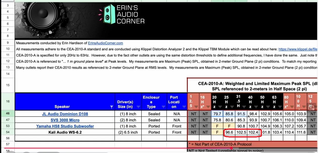

6,5" dsp-suber kan låte fett i et 15 kvadrat demo rom på hifi butikken
Men når du drar dem inn i en 40 kvadrat stue, så hører du hvorfor det IKKE funker.
nja.. går ikke helt ned men ganske bra output output fra 25hz med 2x 6.5"
SigbergAudio
03.08.2005
4.473
11.234
Østlandet
Vis vedlegget 1154293
Men den der har 12dB (!!!) mer enn KC62 ved 25hz. Og vesentlig høyere enn selv KC92.
Fristende å tenke at det har blitt noe feil i den målingen der. Men den er vel portet, og kanskje ca ved den frekvensen, mens de andre to er lukket. Kali-subben er vel også typ tre ganger så stor som KC62.
