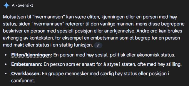

Hehe! :ROFLMAO:
Nå skrev jeg som hvermannsen bare noe dustete, ikke sikkert jeg er dust. (Tror nok det, men kan ikke vite sikkert)
Men man skal høre på overklassen, så jeg bøyer meg litt i hatten for sikkerhets skyld.

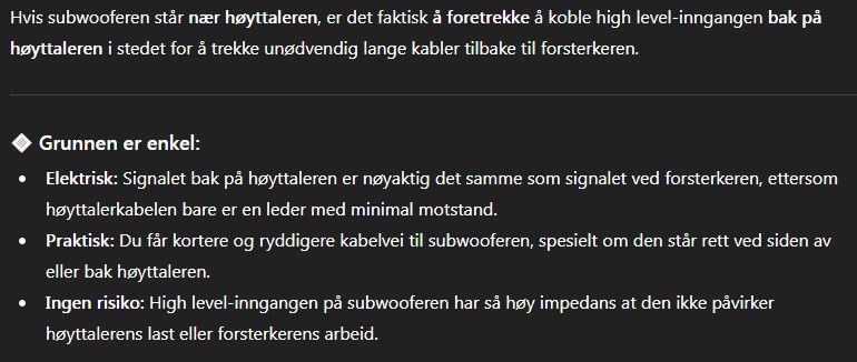

Jeg tok en prat med "min" Charles (ChatGPT) og vi kom til følgende:
Vis vedlegget 1154393
Siden du gikk rett på hva ChatGPT fortalte deg så blir jeg faktisk litt bekymret. Neida. Joda.
Hva med å introdusere et par runder sudoku til kaffen og kamferdropsene for å unngå synapsesvikt?`:unsure:😅
Hehe, dust er og forblir min tilsvar til guru 😄
Pleier vanligvis å spørre litt rundt problemstillingen når jeg er i kontakt med han Chat. Litt for rask i avtrekkeren denne gangen…..jaffal ift til å legge det ut på HFS. Skal skjerpe meg 😊
SVS er rask på kundeservice så fikk følgende svar før Bodø Glimt kampen:
That is correct. Same signal and no degradation. The only thing I can think of as a benefit of just doubling up on speaker wire off the amp channels up stream would be so that the speakers and subs get the signal at the same time. The difference of connecting it the way you're describing will be so slight I doubt you'll hear that so if that's easier for your application to connect it that way, that's the way I would do it.
For å underbygge viktigheten av å ikke ta alt for god fisk fra ChatGPT som du så riktig erter meg med. Spurte tidligere i dag hvilken REL G2 versjon jeg har. Det var ikke måte på hvor forskjellige utgaver som finnes. Jeg fikk også utførlig info om hvordan jeg kunne finne det ut……. I følge REL er det kun en versjon og det har aldri vært gjort endringer på den 😊
Bedre å drite seg ut enn å spille Suduko 😆🤣
