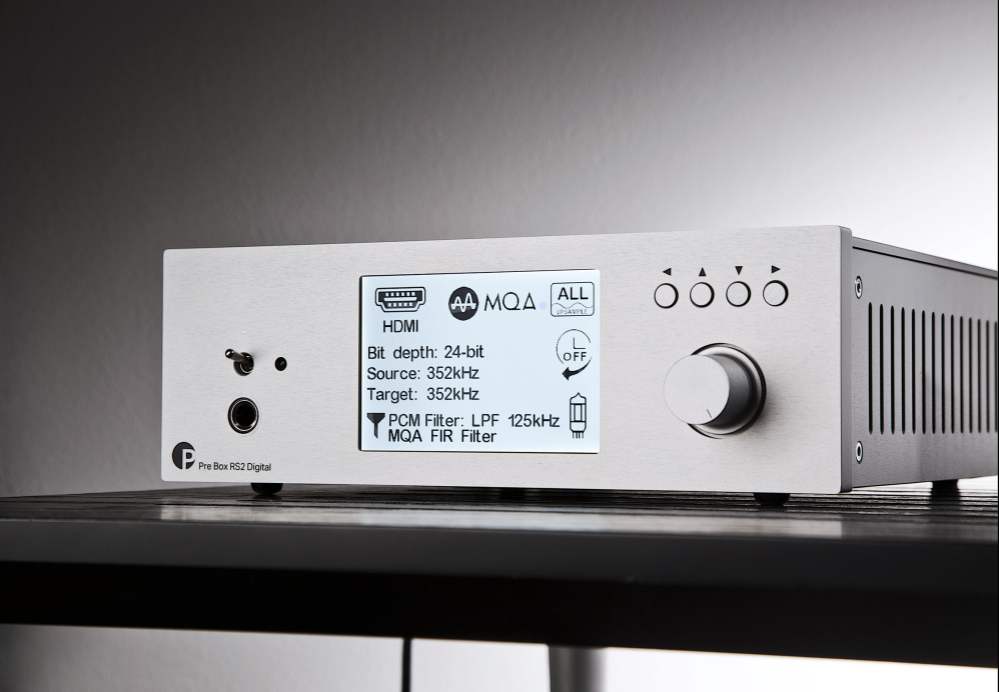

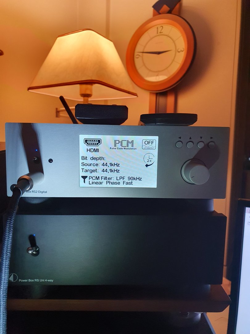

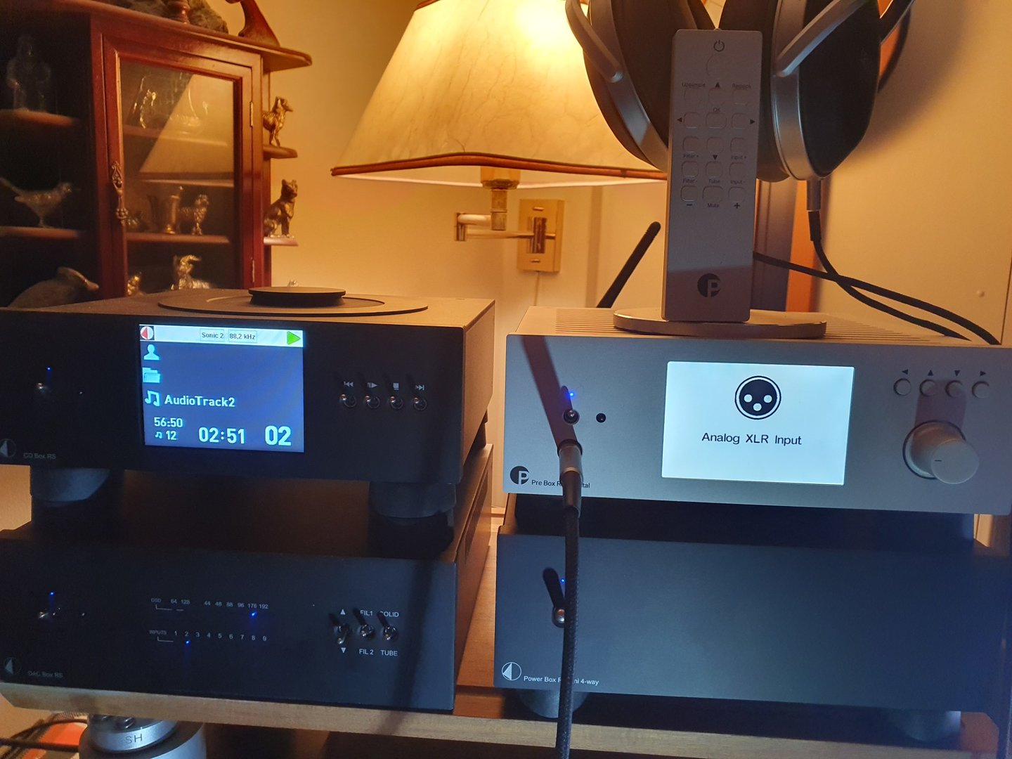

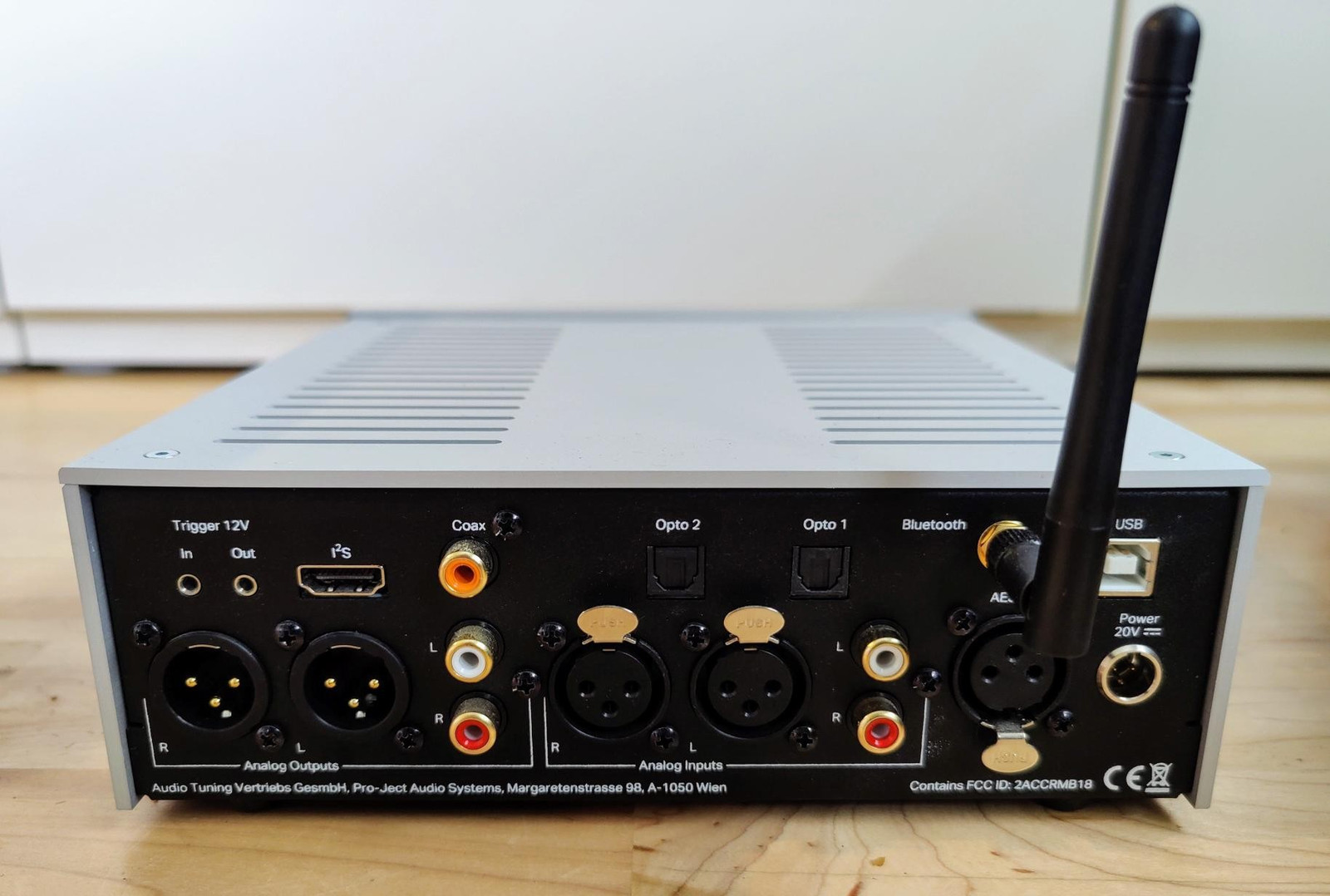

    Min "Pro-Ject CD Box RS" som er koblet med I2S connection inn på "Pro-Ject DAC Box RS" og ut XLR og inn XLR på "Pro-Ject Pre Box RS2 digital".
    "Pro-Ject Pre Box RS2 digital" har jo I2S connection via HDMI kabel inn, men kan bare benyttes via Pro-Ject sitt eget utstyr. Tilkoblingen I2S
    (I²S, pronounced "eye-squared-ess") connection via HDMI har dessverre ingen fast standard slik at de forskjellige produsenter benytter sine egne
    protokoller for I2S connection. Mitt oppsett med alt som nevnt ovenfor med "Pro-Ject Power Box RS Uni-4" separat strømforsyning låter bedre
    via hodetelefon koblet til "Pro-Ject Pre Box RS2 digital" en min Simaudio Moon 430 HAD. Ikke dårlig det men så er jo veiledende pris på mitt
    Pro-Ject utstyr ca. kr. 55000,-. Låter selvfølgelig helt fantastisk også som ren DAC. Dette oppsettet er faktisk den beste lyden jeg har hørt med
    CD avspilling benyttet med hodetelefon og jeg har mye dyrt og meget bra HiFi utstyr slik at det kan jeg verifisere at mitt Pro-Ject oppsett er helt i toppsjiktet vedrørende topp lyd.

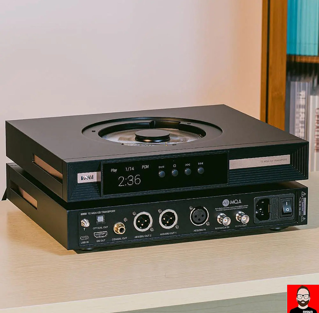

    Skulle så gjerne ha kommet over en review av vmv t2, men der finnes det lite gitt - trolig fordi den er så fersk på markedet.

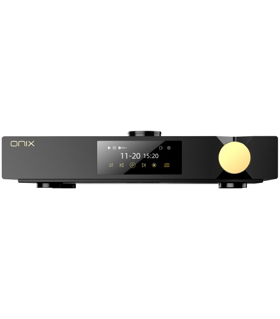

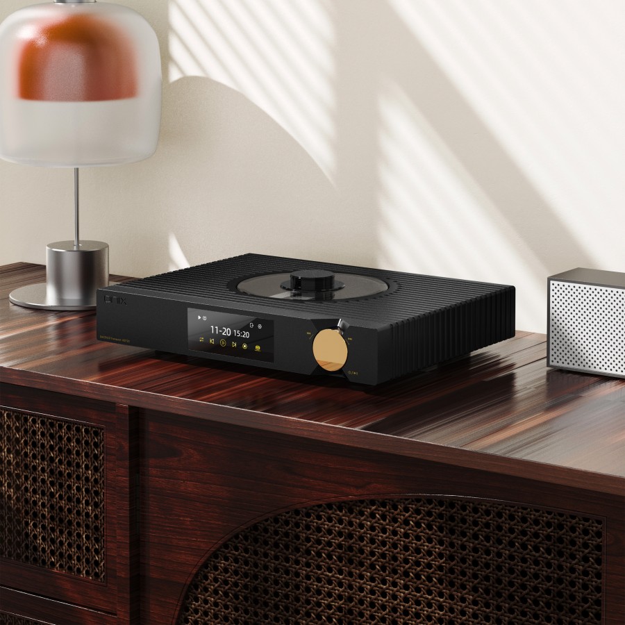

    Ny transport fra Shanling. Begynner å koste litt dog:

    med tanke på de nyprisene som er i dag syns jeg det ser ut som det Shanling drivverket står seg godt i forhold til pris og kvalitets utførelse jeg,nermeste tilnerming jeg kommer på i huet nå er C.e.c. sine nyere transporter men de er vel allerede over det dobbelte
    Eirik84
    01.06.2011
    6.656
    10.624
    Drammen
    Ja ser veldig bra ut :) mente bare at ca 25.000 norske kroner faktisk er en god slump penger for folk flest, selv om det naturligvis er billig ift mye annet der ute

    Må være en upraktisk mann som står bak designet; er plass til mye deilig støv nedi rillene på toppen.
    Enig i at støvtørking lett kan bli ett tema med den toppen. Prismessig er det verd å merke seg at det også spiller SACD. Sikkert ikke interessant for alle , men det gis fremdeles ut endel SACD - spesielt innen klassisk musikk. Det har også i2s utgang med 10 forskjellige konfigureringer - altså burde den kommunisere med det aller meste av dac'er der ute. De kommer også med en streamer transport i samme serie.
