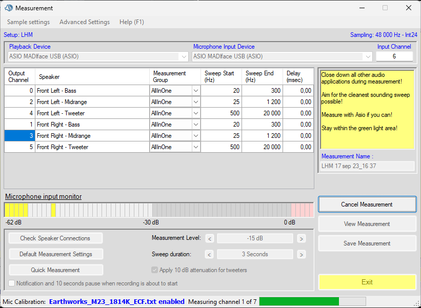

    POB
    26.09.2003
    3.089
    3.216
    Kulturhovedstaden
    32
    Noen tips ?
    Mikrofon input låser seg på det nivået her, og ingen brukbar måling blir gjort.
    Ikke gjort noen endringer bortsett fra å lage setup for 3-veis og skulle gjøre nye målinger.
    Noe jeg har oversett ?

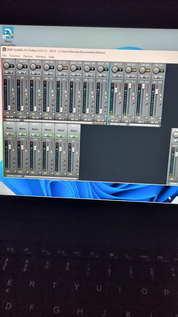

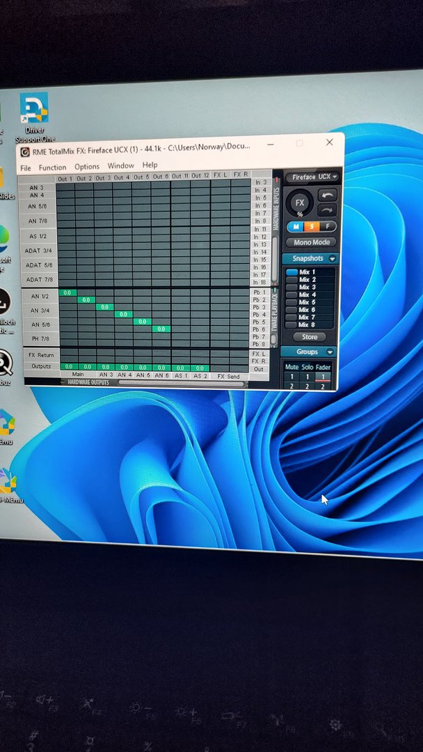

    Dalemark
    05.02.2018
    649
    419
    Søgne
    Har kjørt meg litt fast med routing her. Stemmer ikke med høyre og venstre kanal lengre. Spiller som det skulle være ute av fase.

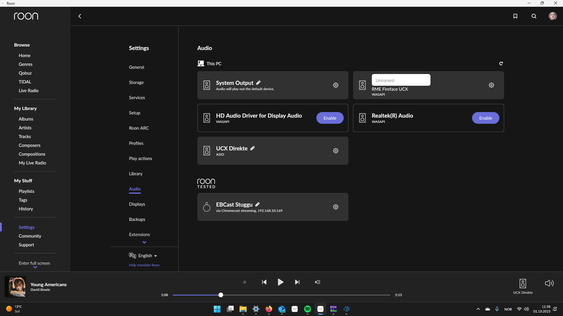

    Huff.
    Jeg sliter fortsatt med å få dette til å funke. Nå kan jeg bruke hverken standalone eller konvolvern med raatservern. Får silent output og no valid license. En lang historie kort: Etter en oppdatering i roon sluttet roon å se lydkortet mitt. Jeg fant ut at det løste seg ved å avinstallere al--konvolvern, men da blir poenget litt borte siden jeg har bygget hele anlegget rundt dette. Sender deg en mail, @Bx . Hvis noen andre har opplevd dette, setter jeg selvfølgelig pris på innspill.

    Den er grei, Realmonkey,
    Roon har masse primadonnanykker, og når lydkort forsvinner må du reinstallere hele dritten. Det eneste jeg bruker Roon til her er å forstå hvordan den agerer ift Audiolense. Problemene er hovedsaklig i Roon, men jeg prøver å lage worksrounds for å komme rundt nykkene.
    Jeg tar en kikk på det du sender meg.

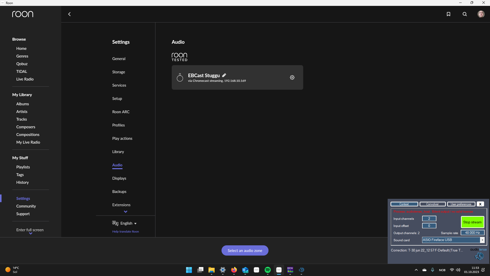

    Hei!
    Marginalisere Schmarginalisere. Det gjør ingenting; litt positivitet tar jeg ikke skade av:) Til H.R: joda, ROON ser andre utganger. Jeg legger ved etpar skjermdumper. Den første viser hva ROON ser når konvolver ikke er installert på systemet, den andre viser noen sekunder senere, når konvolver er installert. Dette er også uavhengig av om lisensfilen er plassert i programfilmappa. Jeg kan spille fint gjennom lydkortet fra andre programmer; nettleser, spotify, tidal, qobuz osv. Også systemlyder.
    Jeg vil i dag reinstallere det meste jeg tenker kan være relatert til dette, og rydde litt i plasseringer og sånn, så ser vi. Også; jeg reitererer at jeg også har spilt med ROON og raatserver + al- konvolver uten problemer i det vi kan si er år nå, bare sånn at det er formidlet. Takk for innspill!

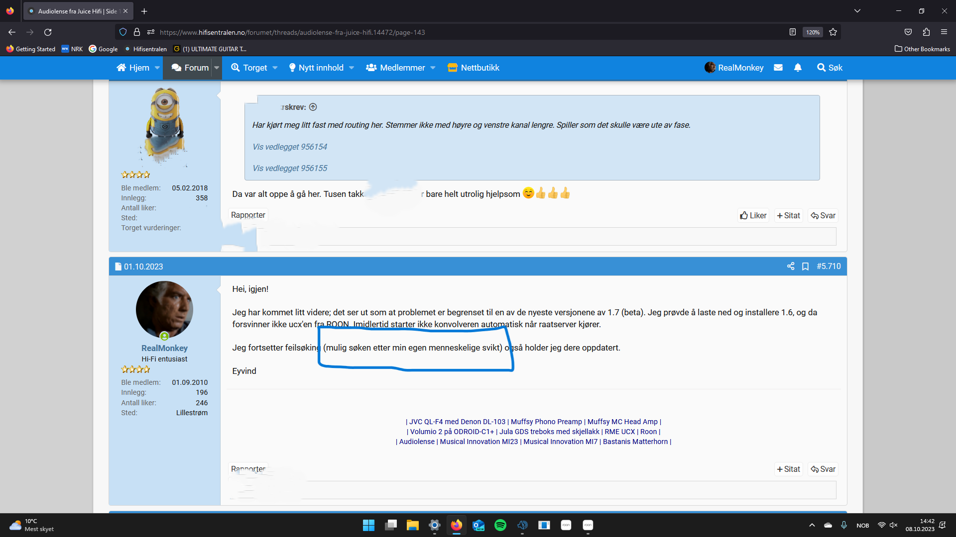

    Hei, igjen!
    Jeg har kommet litt videre; det ser ut som at problemet er begrenset til en av de nyeste versjonene av 1.7 (beta). Jeg prøvde å laste ned og installere 1.6, og da forsvinner ikke ucx'en fra ROON. Imidlertid starter ikke konvolveren automatisk når raatserver kjører.
    Jeg fortsetter feilsøking (mulig søken etter min egen menneskelige svikt) også holder jeg dere oppdatert.

    Bx
    04.08.2005
    9.412
    4.871
    Hei, igjen!
    Eyvind
    It-problemer kommer og går. Like greit å slå seg til ro med 1.6 så lenge det funker, imo.

    Eventyret fortsetter!
    Denne dukker nå opp:
    Audiolense dukker opp som utgang i Qobuz, og det virker å kjøre den sammen med denne "qobuz-serveren" What gives? Noen forslag, dere? Ellers har jeg som du vet @Bx ikke sendt deg mail, da det ikke så ut til at det var noe som du kunne gjøre spesifikt.
