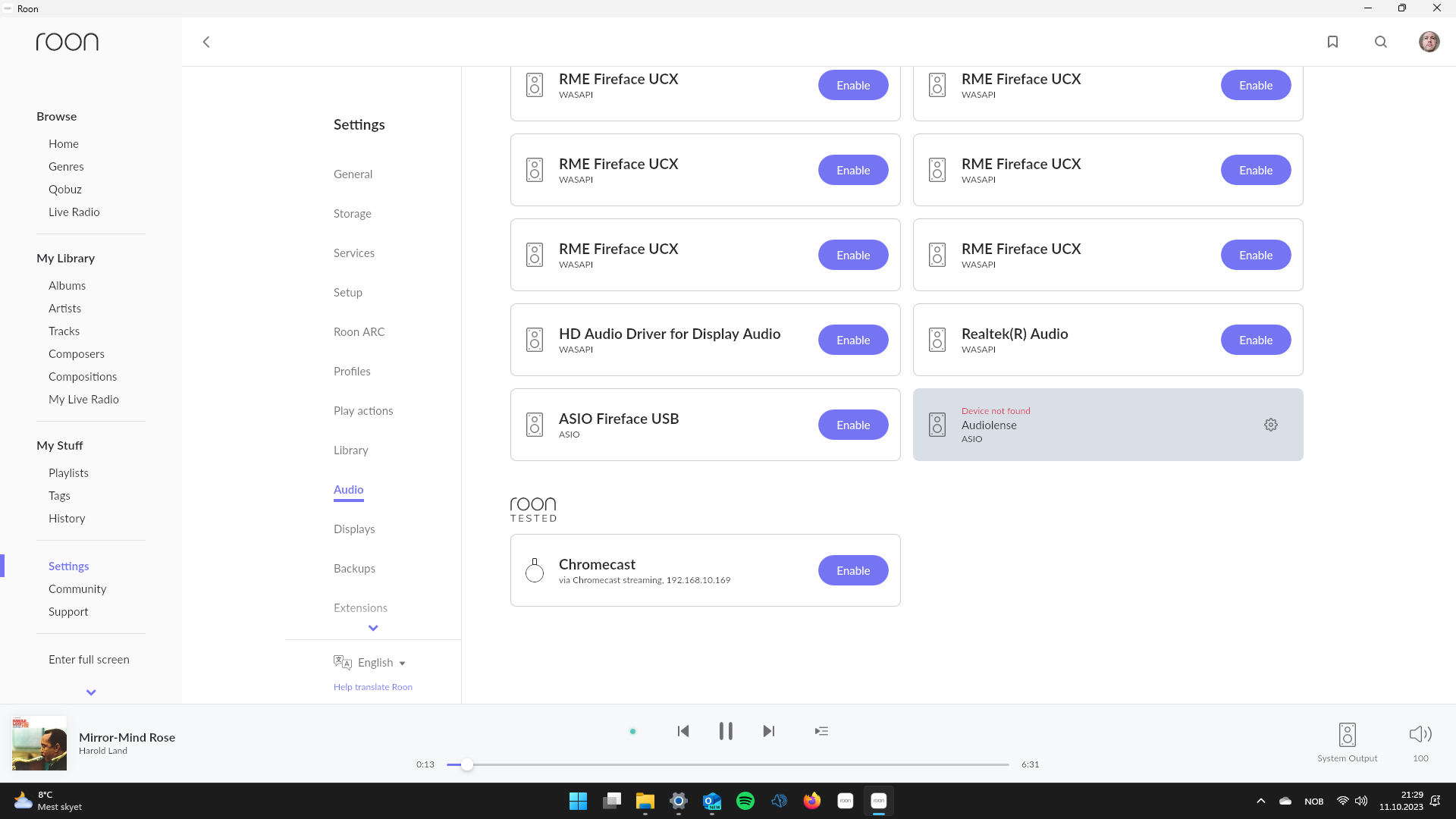

    Audiolense dukker opp som utgang i Qobuz, og det virker å kjøre den sammen med denne "qobuz-serveren" What gives? Noen forslag, dere? Ellers har jeg som du vet @Bx ikke sendt deg mail, da det ikke så ut til at det var noe som du kunne gjøre spesifikt.
    Eyvind
    Joda, Audiolense konvolver og Qobuz har snakket bra sammen en stund.

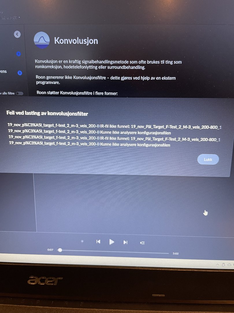

    Sikkert ikke noe med AL å gjøre men får ikke lastet opp nytt «filter» i roon. Har prøvd å kåle litt ett par timer men finner ikke ut av det😜
    S
    Slettet medlem 32125
    Altså, lager filteret i AL og henter det opp i roon. (Muse)

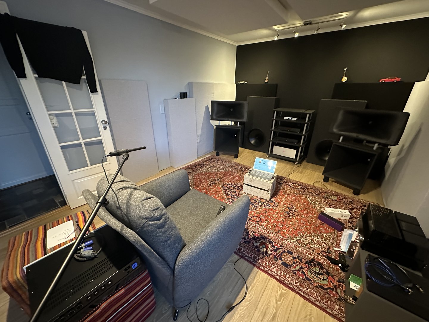

    Er dette en grei mic plassering?
    Har lest at noen rydder unna lyttestolen ved måling?

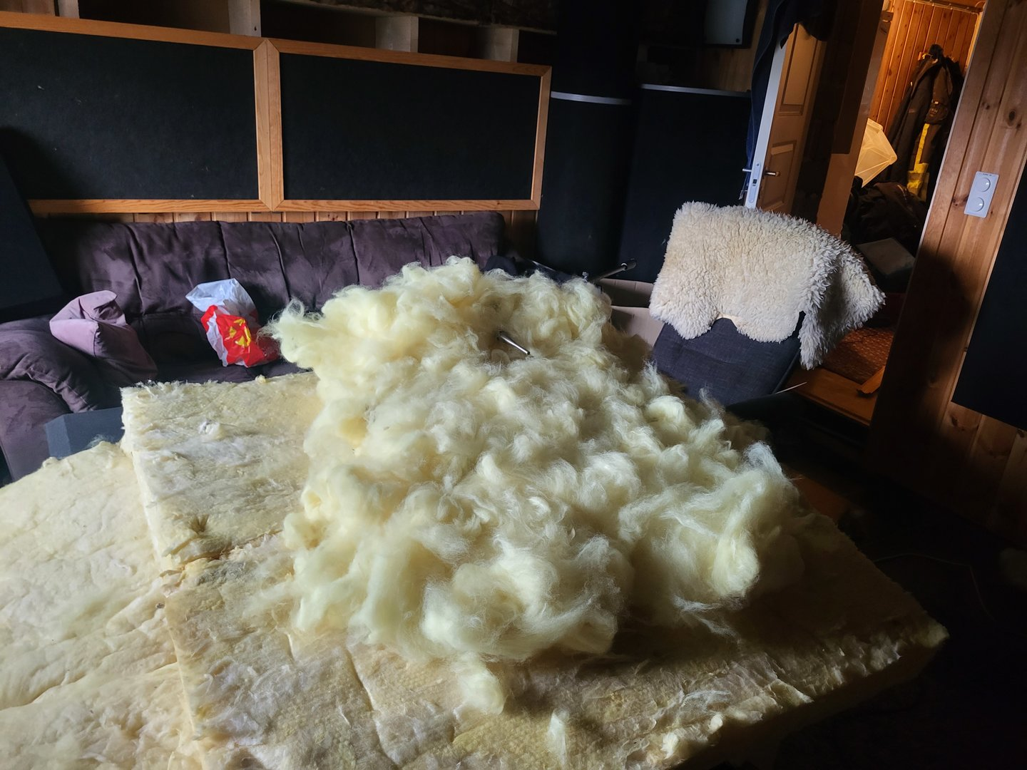

    Jeg dekker til det av stolen som gir refleksjoner til mikrofonen. Hvis ikke det blir gjort blir målingen vanskelig å få noe fornuftig ut av. Kanskje det har med at jeg generelt har svært lite refleksjoner fra andre steder og at de refleksjonene fra stolen blir ekstra ødeleggende.
    Siste grep er uten tidskorrigering over 800Hz Altså hele berylliumstoppen uten fir:)
    Stolen er under her et sted

    Fy for Satan... du inntok nettopp førsteplassen på min "Utrivelige lytterom" liste!!! Du kan være helt trygg på at jeg aldri skal sette mine bein (eller ræv) der 😆
    Tusen takk!
    Heldigvis er det ikke så ille til vanlig, og alt av isolasjon legges forsiktig på pledd under måling.
    Vis vedlegget 974927
    Det er sånn jeg gjør det. Eller kanskje plassere mikrofonen noen cm foran der nesetippen vil være.
    Jeg har prøvd de særeste mikrofonplasseringer, f.eks. legge mikrofonen på et skrivebord, ca 30 cm fra en murvegg. Det ga rævva lyd i rommet, selvsagt. Men når jeg la hodet ned på bordet, med det ene øret der hvor mikrofonkapselen hadde vært … og holdt for det andre øret … så låt det kanskje så bra som det kan låte inn i et øre som er akkurat der.
    men feks @The Shy har andre erfaringer … og han har uomtvistelig et anlegg som er mere avslørende og mere sensitivt for måle-artifakter enn de fleste. Så du burde høre på flere, eksperimentere litt og så beslutte selv hva som funker best hos deg. Det vil også være en lærerik reise å eksperimentere litt med dette.
    Håper dere som har eksperimentert litt og har meninger deler erfaringer her. @The Shy @TrompeteN?

    Har ikke erfaringer med Audiolense i så mange rom når det kommer til å skru selv, men synes det var ganske lett å få et greit resultat fra middbass og opp på messa i Horten. Der fjernet vi alt i nærheten av mikrofon. Stoler ble satt inn etterpå. Bassen ble ikke det helt store. Bass på messer handler mye om hvor heldig en er med rommet.

    @Hornlyd : i utgangspunktet måler jeg fra ca plasseringen på nesetippen, men gjør flere målinger fra forskjellige punkter i lengderetningen. Jeg får best resultat med korreksjon av den flateste målingen med færrest lokale utsving under 1000hz . Av samme grunn får jeg best resultat ved å fjerne reflekterende flater ca en meter unna mikrofonen. Ville derfor prøvd med og uten lyttestol og valgt den målingen som er flatest. Komponentet du har bak stolen ville jeg uannsett fjernet.
