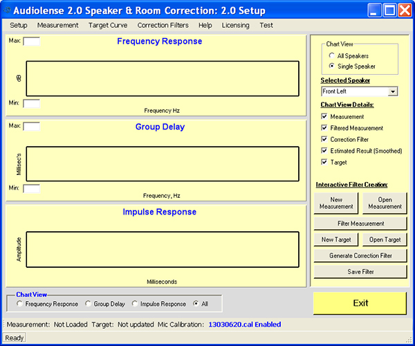

    Det vanskeligste er å sette opp PC-en slik at alt fungerer som det skal - dvs den delen av jobben som ikke har noe med Audiolense å gjøre.
    Det å komme igang med Audiolense er ganske enkelt: Det er bare å starte på øverste knapp - og ta dem i rekkefølge:
    "New Measurement"
    "Filter measurement"
    "New target"
    "Generate correction filter"
    "Save filter"
    Da har man lagd korreksjonsfiltre.

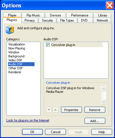

    Det er mange måter å kjøre filtrene på. En er å laste de opp i Squeezebox vha Inguz. En annen er å legge inn John Pavels "Convolver" i Windows Mediacenter - og så laste inn korreksjonsfilteret i denne.

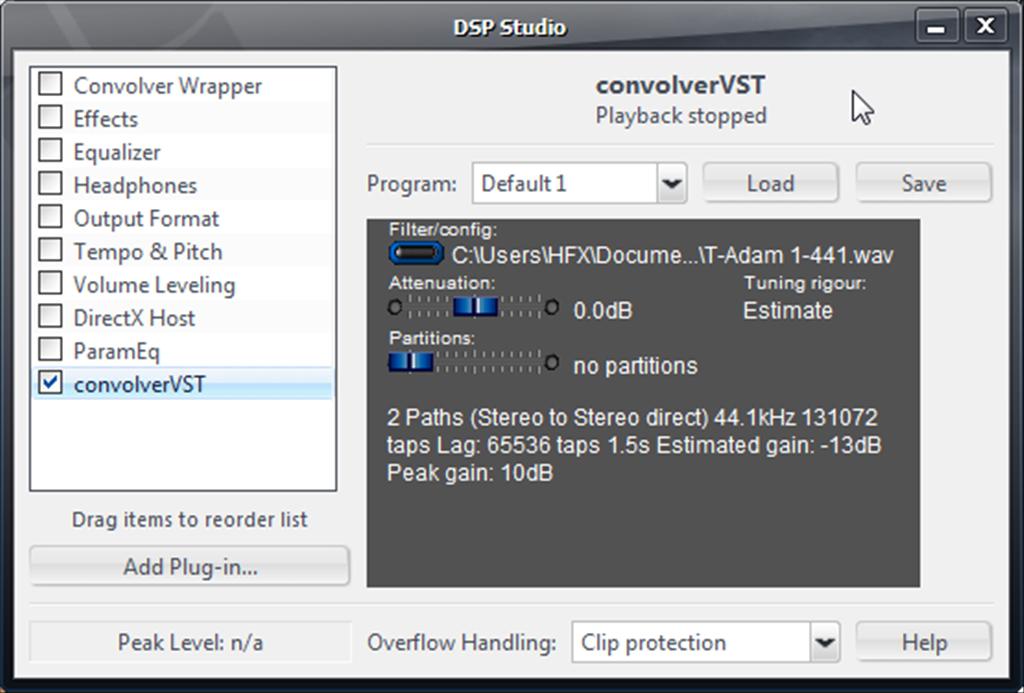

    Når Convolver er installert så finner du den her i Windows Mediacenter:
    Trykk på "properties" her og så kommer man Convolver opp med et vindu der man kan laste inn korreksjonsfilteret.

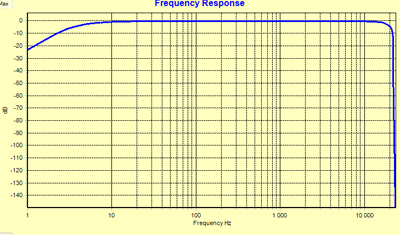

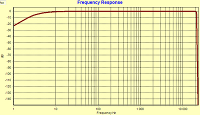

    holger1 skrev:
    Jeg kjører på med enda et spørsmål.
    Du må være så vennlig og utdype forklare hva du mener med filtre opptil
    64 tusen tapper eller til 16til 32.

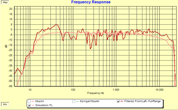

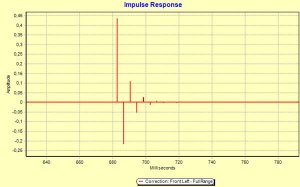

    Disse tallene viser til lengden på filteret. De helt nøyaktige tallene i Audiolense er 8192, 16384, 32768, 65536. De rare tallstørrelsene er 2 ^n - som gjør at utregningene går raskere.
    Filteret er en kort "melodi" som lagres på samme måte som musikk. Det som på en musikkfil kalles samples tilsvarer det vi i filteret kaller tapper - eller taps ;)
    Kurven under viser et korreksjonsfilter. Det er lagd på lap-top'en:
    Musikken fra CD-en er en strøm av tall. Når man korrigerer lyden så skjer følgende:
    44100 ganger per sekund så spilles det av et nytt tall fra CD-skiva. Og hver gang dette skjer så trigges korreksjonsfilteret.
    De fem første tappene i filteret (se figuren): -0,57 +0,32 -0,06 -0,05 + 0,07
    tallet 10 skal spilles av. Følgene skal komme ut : -5,7 +3,2 -0,6 -0,5 + 0,7 (vi ganger hvert tall i filteret med det tallet som kommer inn)
    deretter følger 1: -0,57 +0,32 -0,06 -0,05 + 0,07
    deretter kommer - 10 +5,7 -3,2 +0,6 +0,5 - 0,7
    så kommer 0 0 0 0 0 0
    __________________________________________________________
    Vi legger sammen og ser hva som kommer ut: -5,7 +2,75 +5,96 -3,76 osv..... Dette er det filtrerte signalet som går videre til DAC'en.
    Hvis vi hadde et filter med 65 tusen tapper så måtte vi fortsatt regnestykket både bortover og nedover 65 tusen ganger før vi så den fulle effekten av filteret ;)

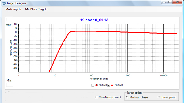

    Vil det si egene oppsettskurver en kan lage selv etter hvorvidt hvordan
    platematrialet er innspilt av studio hvor en kan veksle vis en innspilling feks
    har forsterk diskant så kan en dempe den ettsetra?
    Eller er jeg helt på bærtur her?
    Ja. Man kan lage ulike korreksjoner med ulik klangbalanse.

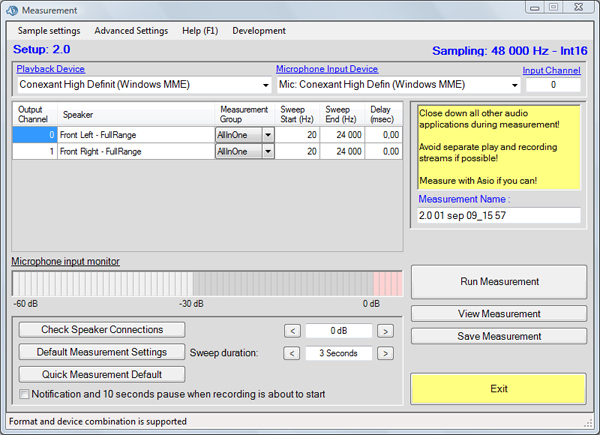

    Bx
    04.08.2005
    8.397
    3.770
    Audiolense 1.2 er ute. Med Asio støtte
    Nå har Audolense støtte for å utføre målinger gjennom Asio, Direct Sound og Windows MME.
    Dette sammen med noen andre forbedringer gjør at målingene nå går raskere og gir bedre målekvalitet enn tidligere. I noen oppsett vil dette gi bedre lydkvalitet enn tidligere.
    Hvis man har et lydkort som støtter flere av disse driverne så er det lurt å prøve dem ut. Og legg spesielt merke til hva som skjer i den øverste oktaven.
    Nå får jeg tilogmed til en betydelig lydforbedring på laptop-en ;D ;D.
