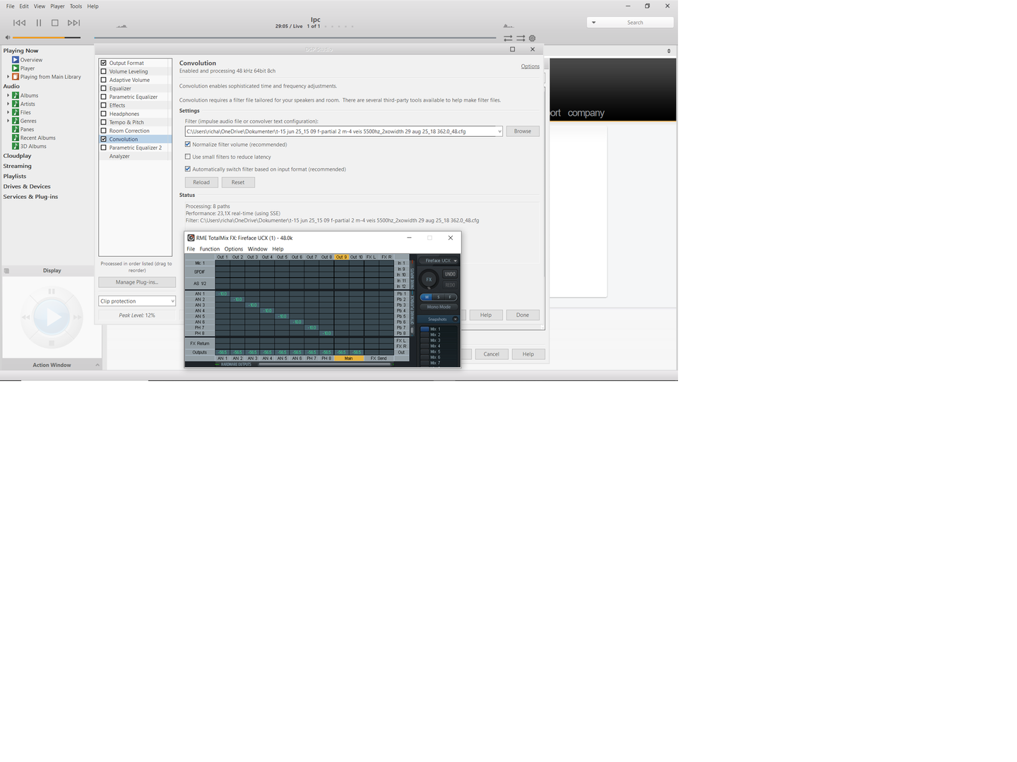

    Har noen utfordringer i Jriver.
    Routing i RME ucx er som for Roon avspilling men får bare output i 2 kanaler avhengig av channel offset. Har valgt 7.1 i Jriver.
    Brukes channel offset på lik linje som i AL convolver?
    WDM satt til 6 som usb settings til lydkortet, men hvordan aktiveres WDM driveren? Opprativssystem er Windows 10.
    Og wave generert korreksjonsfil i AL er lagt inn på Jriver convolver.

    Aktivering av wdm audio driver i JRiver:
    Channel offset i AL er kun aktuelt ved eksterne kilder (innganger på lydkortet) Hvilke kanaler som brukes til avspilling bestemmes når du gjør målinger i Audiolense. Når det gjelder antall kanaler i jriver her, skal du bare sende videre med det antall kanaler som formatet inneholder.
    @ArneM Jeg bruker jriver til å rute windows audio avspilling (spotify, youtube, netflix, web-browser mm) videre til til Audiolense konvolveren. Det er en brukervennlig løsning slik jeg rigger anleggene, dvs, pc med lydlkort, tastatur og mus, og skjerm tilkoplet.

    Var feil på hvilken korreksjonsfil jrive skal ha i convolveren. Jeg har gitt den 'wave', men det skal være 'cfg'.
    Da fungerer avspilling i alle kanaler uten ytterligere tiltak en å aktivere wdm audio og mate convolveren med riktig fil. Eksterne audio kilder går også helt fint så lenge det er rutet riktig i totalmix på RME lydkortet.

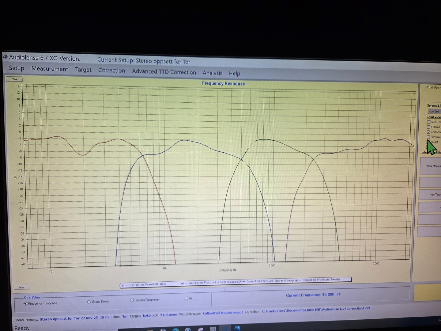

    Har jobbet ganske iherdig på å få et system der trenger minst mulig korrigering og tilpasning nivåmessig på drivere. Har også fått gainstruktur bedre på stell, noe som forbedrer grunnstøyen i oppsettet.
    Denne korreksjonen har under en db forskjell på de forskjellige elementene. Noe å strebe etter ?? ;)

    Tror ikke det gjør så mye fra eller til. Derimot følger jeg spent med på hvordan du løser utfordringen med hvordan stolen påvirker målingen. Folk flest har såpass mye refleksjoner fra alle kanter at slike småtterier ikke gjør så store utslag kanskje, men hos deg kan jeg godt se for meg at det betyr em deø-
    En fordel i at Audiolense ikke demper for mye på volumet på usb ut.
    Rockwool har en helt annen evne til å "svelge" lydbølger i mellomtonen. Så det er løst så langt. Er tilnærmet tilbake til sånn målinger har sett ut tidligere.
