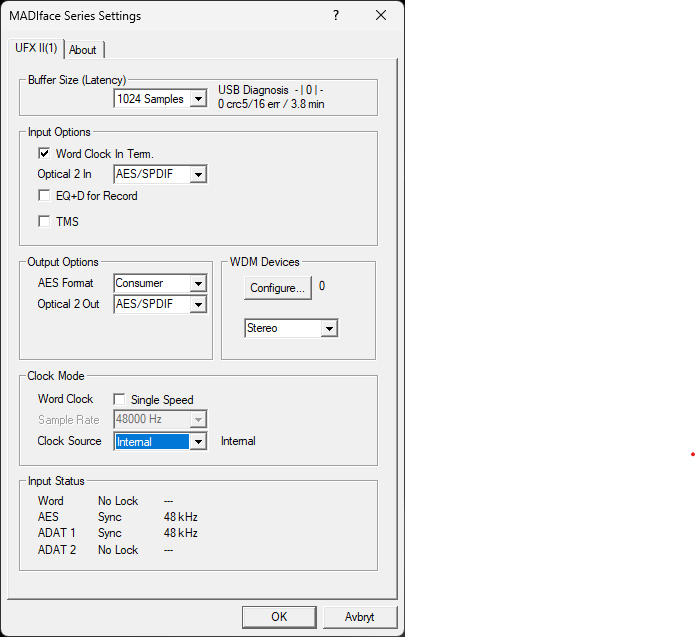

    Kan ASIO instillinger ha noe å si ?
    Jeg bruker RME og de har sin egen utgave av ASIO, Madiface.
    Dette er instillinger jeg har brukt
    Reaksjoner: Bx

    1024 er det største jeg kan bruke under avspilling nå.
    2048 sprekker opp lyden.
    Mener du at jeg bør endre til 2048 under ny måling ?
    Jeg ville prøvd det.👍

    Jeg har vært nede på 64 buffer når jeg har testet konvolveren. 32 og, men da ble det trangt.
    Men da bør det ikke være usb involvert.
    Ift måling med Audiolense tror jeg det er lurt å kjøre store buffere.

    Flashet RME med siste software, oppdatert Win 11.
    Byttet til annen Mic.
    Madiface stilt inn på 2048 samples ved måling.
    Hva som har vært feilen aner jeg ikke, men har mye bedre delay på målingene nå, og alt er vel som det skal være.
    Sakset fra 4 målinger gjort idag.
    H.R er nok inne på noe at ikke alle feil skyldes AL.
    Skal bli flinkere til å ta i mot velmenende råd ;)
