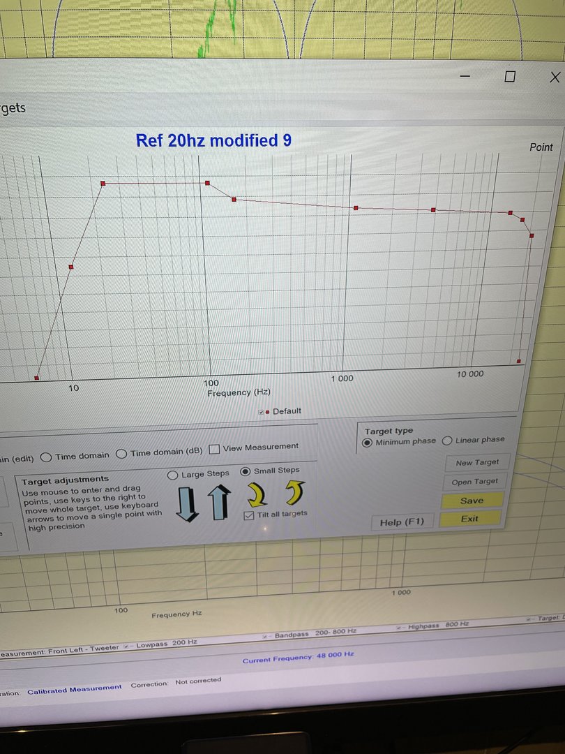

    Ganske kritisk dette med mic-plassering. Jeg spiller ikke så høyt, og syns også at målinger tatt med litt lavere lydstyrke enn «HØYT» også spiller bedre.
    S
    Slettet medlem 32125
    Små marginer. Samme med target kurven. Ørsmå justeringer kan utgjøre enorm forskjell. Men ett flott verktøy dette Audiolense greiene. 😊
    S
    Litt modifisert av den Arne bruker som default. Funker fint her.

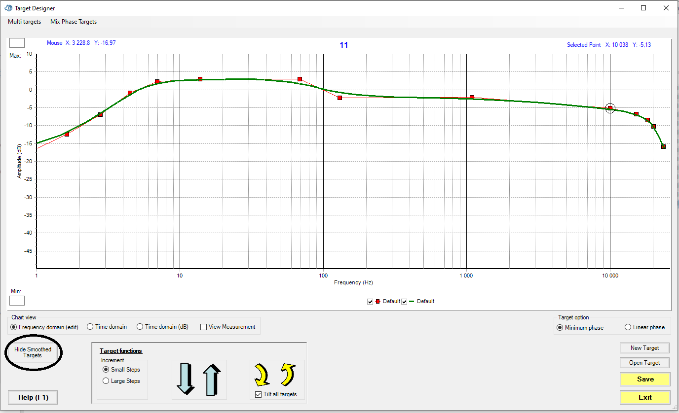

    The Shy
    10.04.2017
    12.650
    20.469
    Langesund
    Er det 5 db mellom linjene over her? Ser slik ut, og da er det 8 db fall fra bass til 10kHz - samme som min
    Target vil ikke følge punktene helt så fint å huke av den jeg har ringet rundt.
    Her er min og synes den balanserer fint på alle volum.

    Her er min lenge utviklet target. Med 66 års ører. :eek: Littvanskelig dette, men innspiller påvirker hvor bra dette alltid er.
