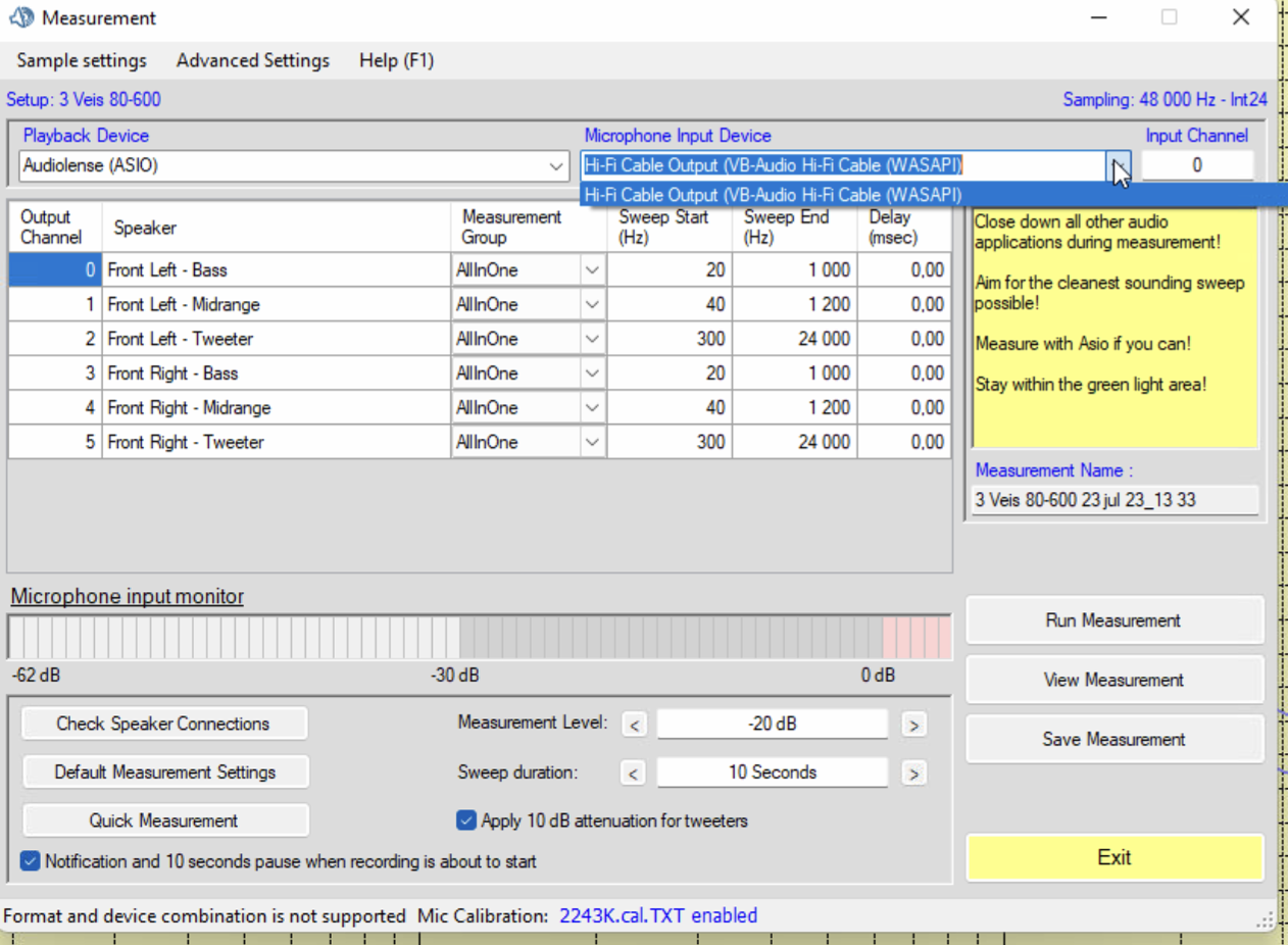

    Er det noen AL brukere med Topping DM7 som gidder å ta noen skjermdump for meg? Alt gikk smidig ved bruk av 2-kanals dac og global korrigering, men nå har alt gått i stå 😅
    Det er spesielt de tre fanene for speaker setup, samt measurement settings ink. sample og advanced settings jeg er ute etter.
    ArneM
    Dsp er et must !
    17.01.2012
    2.233
    2.564
    Andebu , Vestfold
    35

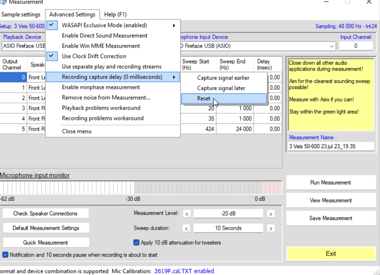

    Her lager du antall delefilter frekvenser ,Velg new speaker setup,dobbelklikk på 0 x antaganger til du har ønsket antal delinger,gjenta på 1.
    Sjekk at tilkoplede elementer samsvarer med ønske
    I målevinduet huk av markert use separate play and recording streams.
    Velg Umic som mic og Dm 7 som dac.

    Takker ArneM!
    Trodde jeg hadde forsøkt alt, men det hjalp å sette DM7 som playback device fremfor JRiver. Fikk gjennomført en ren måling da.
