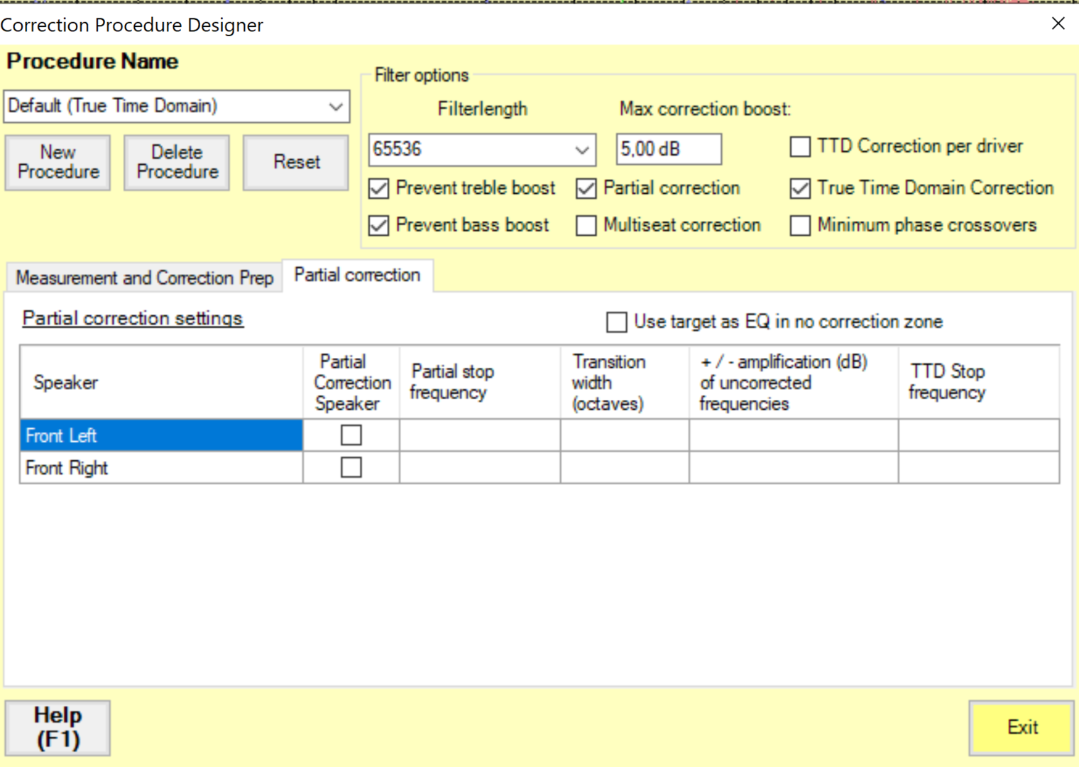

    Bortsett fra det, jeg husker Trompeten satte opp en corr.prosedyre for meg da han var hos meg sist.
    Den er blitt borte vekk av en eller annen grunn.
    Kan noen her vise eksakt hvordan den skal se ut?
    Jeg ønsker en sak som har TTD stopp ved 800 Hz.
    Der hvor horna gjør resten av lyden oppover.
    JÆLP MÆI.
    Hva, og hvor skal jeg plotte inn hvafornoe?
    TrompeteN
    27.07.2013
    2.513
    5.267
    ...jeg også er gammel, og bør snart byttes ut uansett.
    Vis vedlegget 920552
    JÆLP MÆI.
    Når jeg leser i tråden din at du begynner å gi opp de flotte høyttalerene dine begynner jeg å klø etter å ta turen til deg igjen før du gjøre noe drastisk.
    Til spørsmålet over. Blir ikke 100% sikkert dette, men vil tro det blir som dette:
    1.huk av partial correction speaker
    2.å høy frekvens du trenger 25000hz kanskje
    3.prøv med 1 oktav og gå test mot å gå opp
    4.Hvis du taper nivå eller nivået heves på simuleringen så kan du legge inn gapet i DB på amplification
    5.TTD stop 800hz

    Takk, TrompeteN.
    Men jeg vil gjerne ha en del ting på stell før besøk.
    Litt flere akustiske tiltak, og muligens blir T90-EX byttet ut til fordel for en mer habil tweeter for de øverste oktaver.
    ...da er jeg klar for en ny hyggelig visitt. Et par/tre uker cirka?
