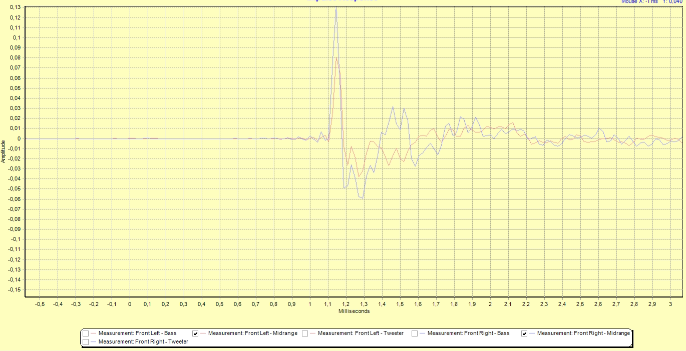

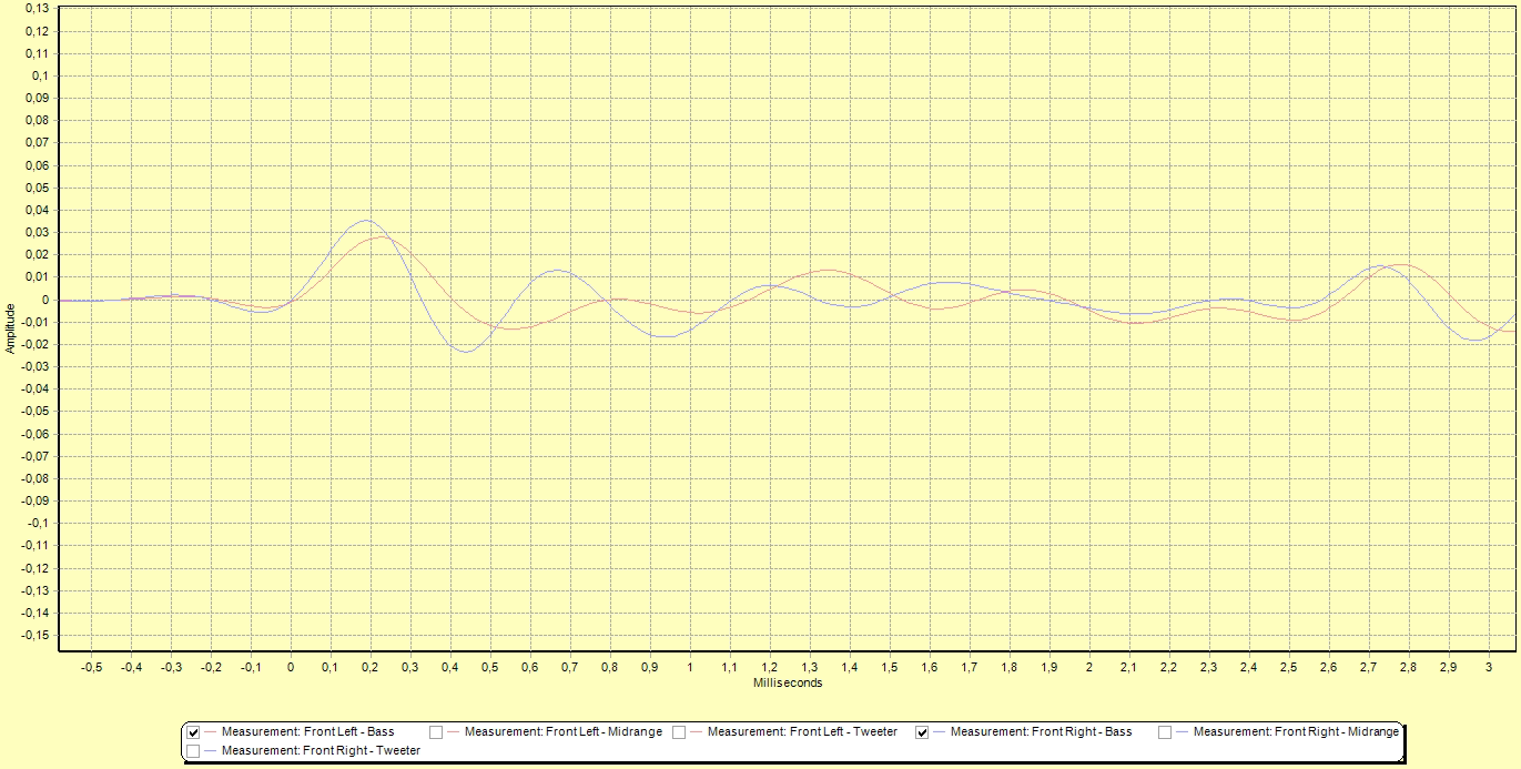

    Her kan du min venstre høyttaler, se alle har sin første "peak" nedover derav i fase.
    Vis vedlegget 906698
    Mens min høyre oppsett har en fasefeil på høyre tweeter. Første tweeter topp går opp.
    Vis vedlegget 906699

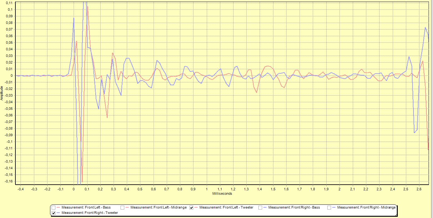

    Tusen takk! Mine målinger som koblet nå. Kommentar. Er toppen koblet motsatt, eller teller første topp uansett amplitude?
    BASS
    MID
    TOP
    Zerostat
    25.06.2003
    4.886
    1.709
    Strømmen
    74
    Det kan se ut til at diskantene er i motfase til bass og mellomtone.
    Ut ifra det du sier er det den impulsen med høyest amplitude som bestemmer. Det kan kanskje være at en av stereoampene er i motfase i forhold til de to andre. Forskjellig fabrikat dette.
    Det kommer litt "tjafs" litt senere for toppen. Hva er det?
    Snudd:

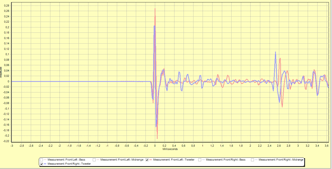

    En refleksjon.
    Ca 2.6ms senere... Hvor langt unna blir dette ca?
    I dag skal jeg begynne en prosess med å flytte høyttaere cm for cm og måle... :giggle: Jeg mener dette er en prosess som bør gjøres før andre tiltak.
    Lurer på hva en skulle ha gjort uten Audiolense?👏
    Lyden beveger seg 0,3436m/ms, you do the math.. 🙂

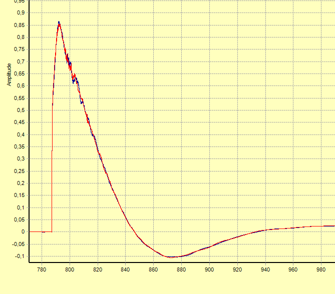

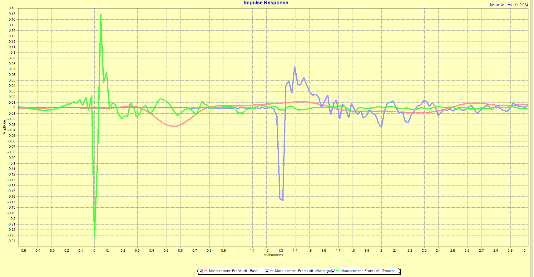

    BASS
    Vis vedlegget 906802
    MID
    Vis vedlegget 906803
    TOP
    Vis vedlegget 906806
    Det siste bildet der viser hvorfor dette noen ganger er vanskelig. En positiv puls etterfulgt av en mye større negativ puls etterfulgt av en positiv puls. En av avveiningene her er: Hvor stor skal den første pulsen være, relativt sett, for å gjøres tellende?
    Og så er amplituden på den første positive pulsen vesentlig lavere på den ene høyttaleren enn den andre. Da er det en risiko for at Audiolense tolker polariteten på de to til å være forskjellig.
    Så derfor… ha kontroll på polariteten selv og slå av automatikken.

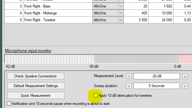

    Selv om jeg skrur av eller på 10db demping for tweeter, får akkurat den samme amplituden i tweeter. Noe jeg må passe på her?
    Tenker jeg skulle løfte tweeter på denne måten.
    Bx
    04.08.2005
    9.411
    4.870
    Den funksjonen bare gjør at diskanten blir målt med et signal som er 10 dB svakere … for å unngå evt overbelastning. Disse 10 dB blir lagt til i måleresultater👍

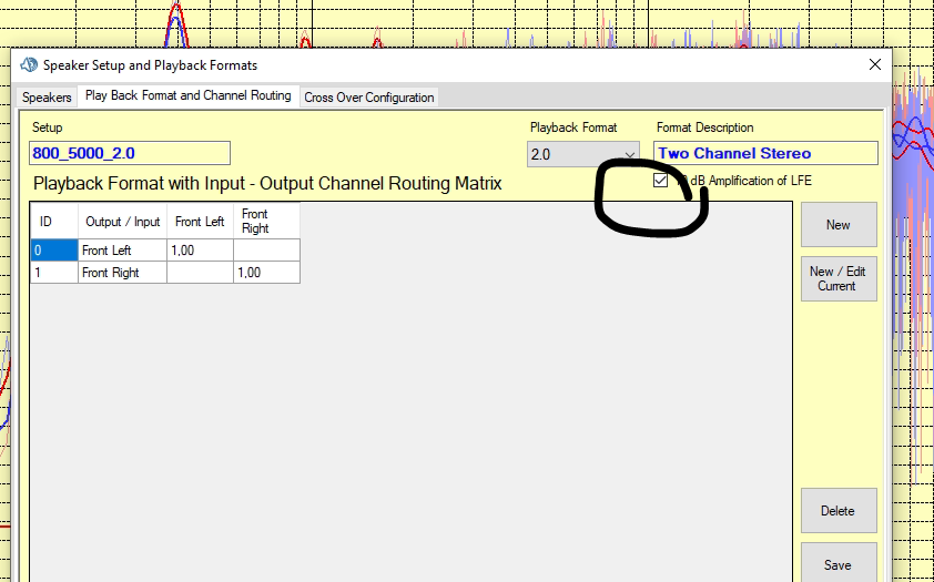

    Den er annerledes. Gjelder kun avspilling.
    LFE signalet er som standard 10 dB svakere når den er ferdig mastret, og skal bosted med 10 dB for å få rett nivå. Noen ganger skjer dette i spilleren og andre ganger må Audiolense ta jobben.
    Denne bør være avslått med mindre du trenger den, da den ofte vil stjele gain fra hele oppsettet.

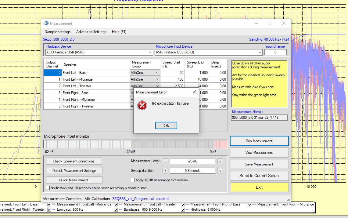

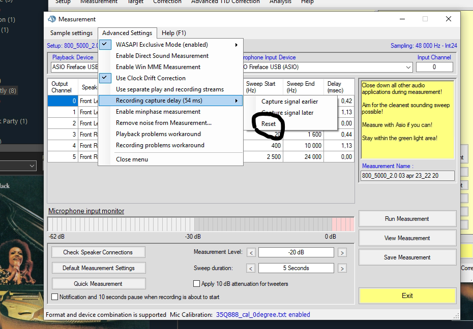

    For hver tredje måling får jeg denne feilmeldingen fortsatt.
    Når jeg starter en ny måling, avsluttes AL utilsiktet for ca. for hver 4. gang,
    Må ta ca 10 målinger før en sitter som den skal. Slitsomt for samboer og naboer dette. :eek::eek:
    Jeg er relativt godt kjent med Win/PC og har forsøkt å gjøre masse, men klarer ikke å påvirke disse to hendelsene. Har ellers ikke andre problemer med PC’en.
    Har reinstallert OS/win10. Oppgradert til .NET 4.8.1. Stort sett skrudd av alt.
    Reinst. RME driver fra start.
    Reinst. AL + Conv.
    Noen med flere forslag?
    Bx
    04.08.2005
    9.411
    4.870
    Det eneste jeg kommer på i farten er at du bør resette målingene når dette skjer. Måemådulen leter langt til høyre og venstre ifall det er stor forsinkelse ene eller andre vrien. Det andre er å følge desibel - måleren som følger mikrofoninngangen. Hvis den er statisk, så har du neppe et ekte mikrofonsignal inn.
    Zerostat
    25.06.2003
    4.886
    1.709
    Strømmen
    74
    Det spiller liten rolle om jeg resetter denne for å påvirke IR Extraction Failure. Jeg finner ikke feilen og kanskje det retter seg selv en dag ifm OS oppgradering eller lignende.
    Bx
    04.08.2005
    9.411
    4.870
    Ja, det var den jeg tenkte på. Ser du st mikrofonmonitoren rører på seg når du måler?
    Zerostat
    25.06.2003
    4.886
    1.709
    Strømmen
    74
    Hvis du tenker på "Microphone Input monitor", Ja! :geek:
    Hele utfordringen har eskalert i det siste. Kan ha noe med OS oppdatering å gjøre.
    Jeg bruker helt toppdatert win10 OS og .NET 4.8.1.
    Her er feilmelingen som kommer:
    Programnavn med feil: Audiolense.exe, versjon: 6.21.8385.21935, tidsangivelse: 0x639c524f
    Modulnavn med feil: unknown, versjon: 0.0.0.0, tidsangivelse: 0x00000000
    Unntakskode: 0xc0000005
    Feilforskyvning: 0x0000000000000000
    Feil prosess-ID: 0x7f4
    Feil starttid for program: 0x01d966619f75dd8f
    Feil programbane: C:\Program Files\Juice Hifi\Audiolense 6.21\Audiolense.exe
    Feil modulbane: unknown
    Rapport-ID: 7dc9cb53-366b-4964-9651-a2b867d1fc41
    Fullstendig navn på feilpakke:
    Relativ program-ID for feilpakke:
    Application: Audiolense.exe
    Framework Version: v4.0.30319
    Description: The process was terminated due to an unhandled exception.
    Exception Info: System.AccessViolationException
    at Juice.PortAudio.Pa_Initialize()
    at Juice.PA_HighLevel.cKW3SuK1P4()
    at Juice.PA_HighLevel..ctor(Boolean, Boolean, Boolean, Boolean)
    at Juice.formMeasurement.CustomInitialize(Int32, Boolean)
    at Juice.formMeasurement..ctor(Juice.MeasurementClass, Int32)
    at Juice.formMain.P91n0eRW1s(System.Object, System.EventArgs)
    at System.Windows.Forms.Control.OnClick(System.EventArgs)
    at System.Windows.Forms.Button.OnClick(System.EventArgs)
    at System.Windows.Forms.Button.OnMouseUp(System.Windows.Forms.MouseEventArgs)
    at System.Windows.Forms.Control.WmMouseUp(System.Windows.Forms.Message ByRef, System.Windows.Forms.MouseButtons, Int32)
    at System.Windows.Forms.Control.WndProc(System.Windows.Forms.Message ByRef)
    at System.Windows.Forms.ButtonBase.WndProc(System.Windows.Forms.Message ByRef)
    at System.Windows.Forms.Button.WndProc(System.Windows.Forms.Message ByRef)
    at System.Windows.Forms.NativeWindow.Callback(IntPtr, Int32, IntPtr, IntPtr)
    at System.Windows.Forms.UnsafeNativeMethods.DispatchMessageW(MSG ByRef)
    at System.Windows.Forms.Application+ComponentManager.System.Windows.Forms.UnsafeNativeMethods.IMsoComponentManager.FPushMessageLoop(IntPtr, Int32, Int32)
    at System.Windows.Forms.Application+ThreadContext.RunMessageLoopInner(Int32, System.Windows.Forms.ApplicationContext)
    at System.Windows.Forms.Application+ThreadContext.RunMessageLoop(Int32, System.Windows.Forms.ApplicationContext)
    at Juice.formMain.yOUJzHE4yy()
    Bx
    04.08.2005
    9.411
    4.870
    Portaudio kan være litt grinete hvis feks det er et defekt lydkort inne i bildet.
    Men her er du kommet så langt i prosessen at jeg tenker det handler om os…
    Kan det være noe med Windows Defender? Eller User account control? Jeg ville satt Audiolense som et safe program i Windows Defender og satt UAC på minimum… og så krysser jeg fingrene. Jeg føler smerten og frustrasjonen din…

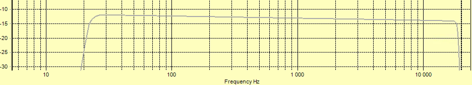

    Hvor mye har disse nivåforskjellene å si ?
    Er det noen måte å få de helt like på ?
    The Shy
    10.04.2017
    12.632
    20.368
    Langesund
    Her er det god symmetri og veldig dempet. Da kan det se slik ut. Ikke helt like høye men nesten. Siste kalibrering som ble brukt før en fant på å bygge nye høyttaler. Spilte som i kule.
