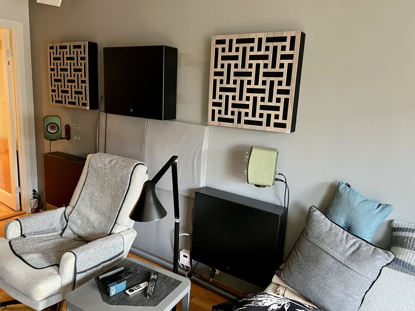

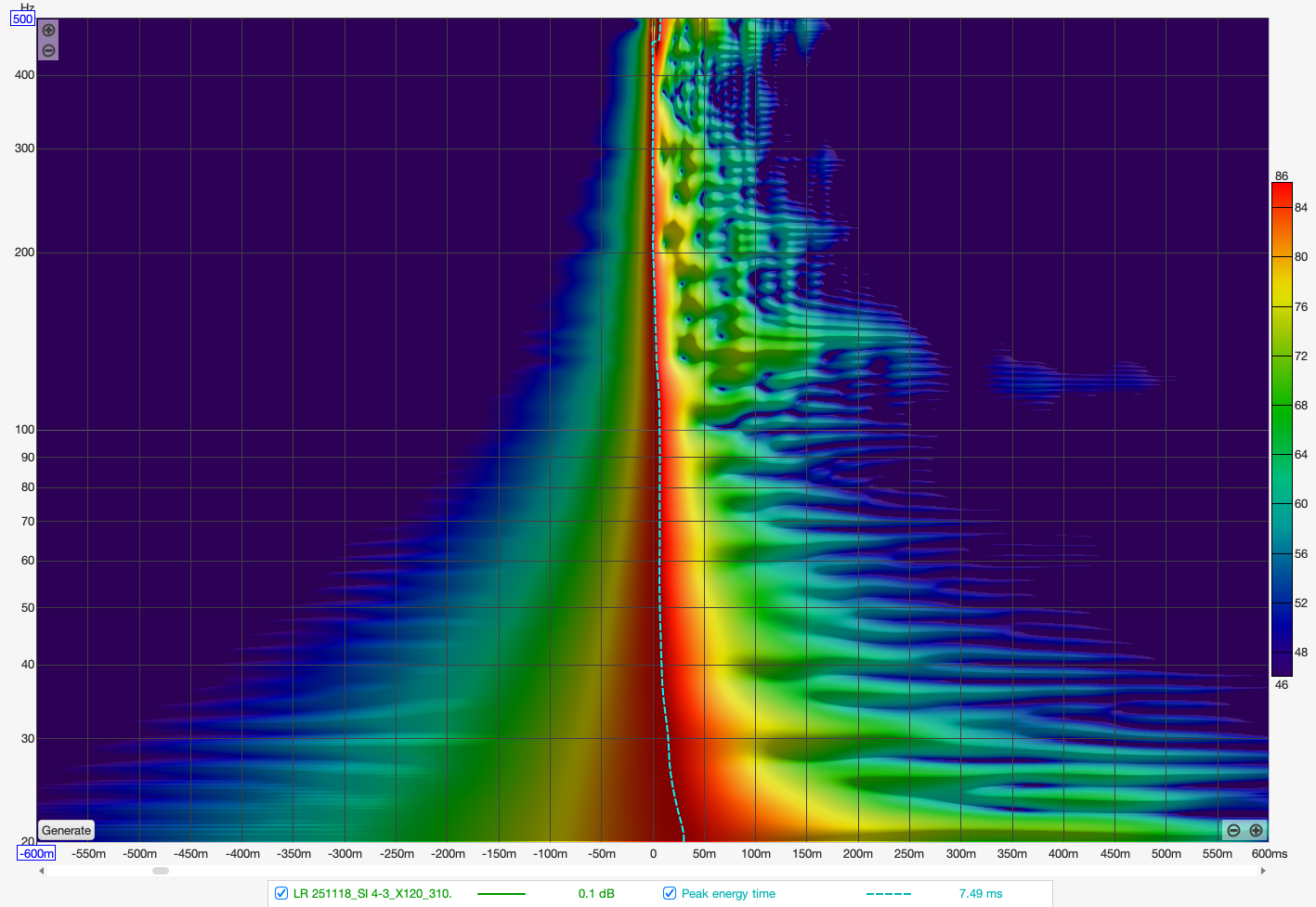

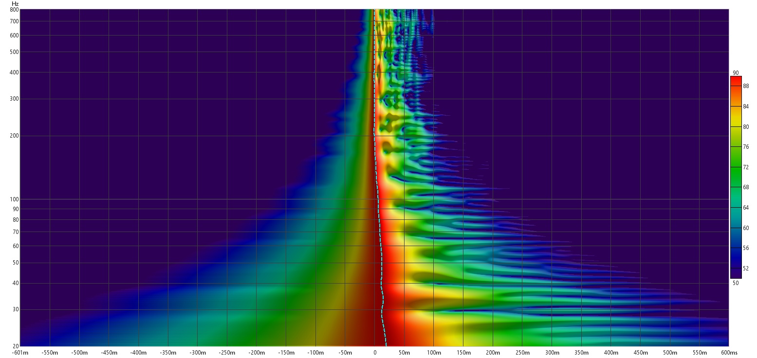

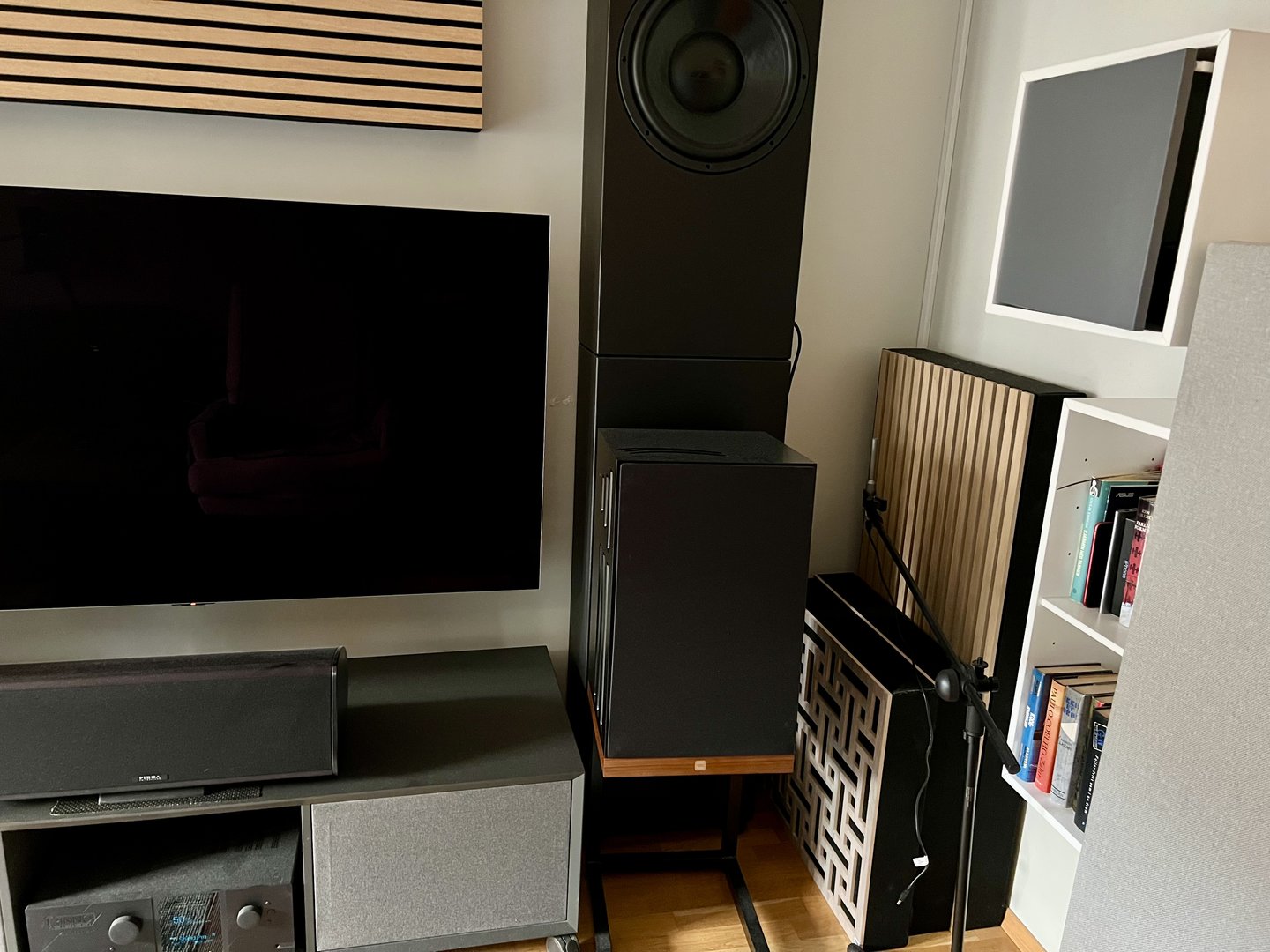

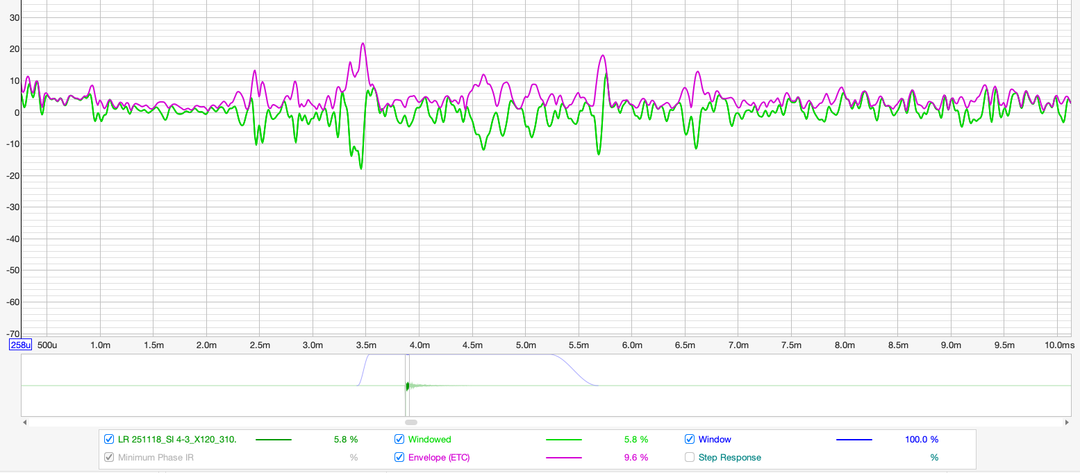

    Da har jeg tatt ned 2 x diffusorplater og satt opp 2 x basspaneler i stedet. Grønnskjæret i bildet skyldes en hvis fotballkamp.

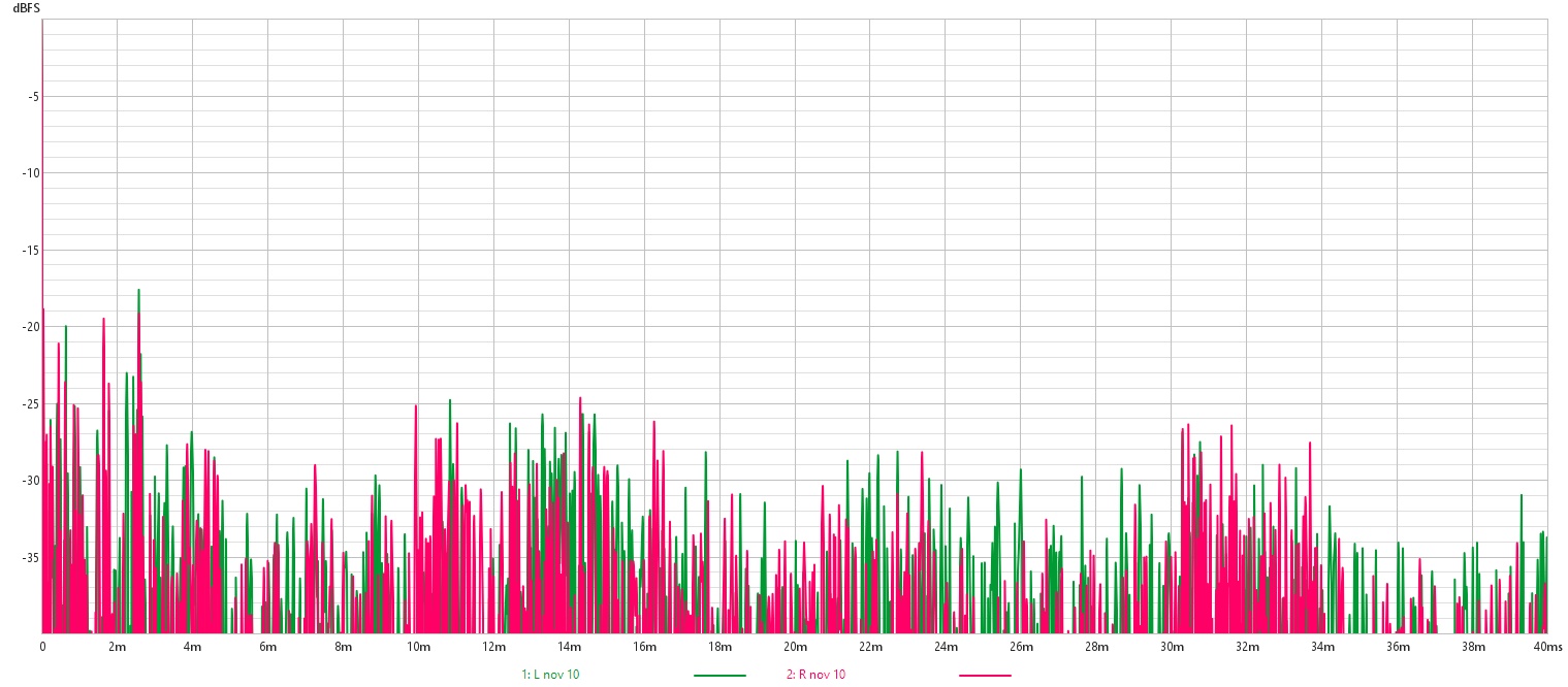

    Idéen med dette skiftet var å se om jeg kunne temme impulsen på 5,75 ms. Jeg tror (trodde) denne kommer fra taket, og at det skyldtes utslaget på ca. 145 Hz. Det er dessuten flere nuller rundt 130 - 150 Hz.
    Etter å ha byttet ut to diffusor med to absorbent ser det slik ut.
    Mine observasjoner:
    • Refleksjonen på 5,75 ms er redusert.
    • En tydelig ny refleksjon på 3,7 ms.
    • Ingen vesentlig reduksjon i energien ved ca. 145 Hz.
    Jeg har muligens mistolket refleksjonen på 5,75ms. Finmåling viser avstand fra ht via taket er 340/310 cm, avhengig av om det måles til absorbent eller selve taket. Avstand ht - MLP er 195 cm. Det skulle bety at refleksjonen på 3,7 ms er fra taket. Men hva i all verden er refleksjonen på 5,75 ms, altså ca. 195 cm etter direkte til mik. Først nå skjønner jeg ingenting, sa gutten.

    Enig med @lydogakustikk.

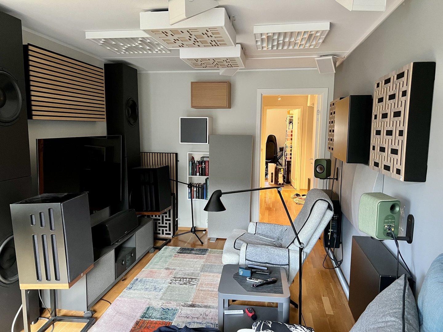

    Jeg har ca 25 cm i taket, hele rommets bredde ca 460cm 120 cm mot lytterposisjon.
    Jeg har en liten krok i stua, ca. 3 x 3 meter, mitt første forsøk for noen år siden ble overdempet. Det var som å gå inn i en flykabin da jeg passerte kroken. Så denne gangen gjalt det å unngå overdemping. Derfor diffusor i taket. Slik ser det ut i kroken.

    Problemet er mye tynn demping.
    Forstår deg godt.

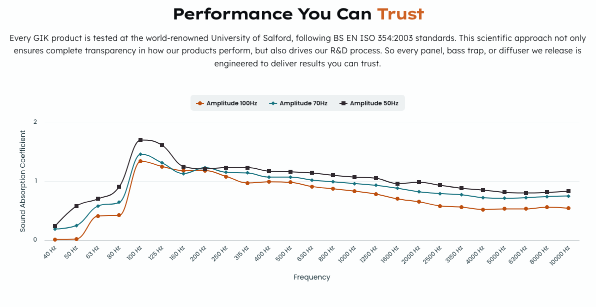

    Oppgitte data fra GIK viser en relativt liten forskjell mellom 10, 15 og 20 cm dybde. Det kan være at forskjellene er større i praksis.
    Tid for oppsummering.
    Hvor kommer 5,75 ms refleksjon fra?
    Er det rimelig å anta at utslaget på ca. 42% (L) og 31% (R) med 4 x diffusjon (før bytte av 2 x diffusjon med 2 x bass panels), kommer fra en førsterefleksjon? Ville ikke en andrerefleksjon være svakere? Den eneste førsterefleksjonen som stemmer med 5,75 ms (196 cm lengre enn direkte) er ht - tak - MLP.
    Videre, er det rimelig å tro at utslaget i spektrogrammet og nullene i frekvenskurven ved ca. 140 Hz, har en sammeheng med refleksjonen på 5,75 ms?
    Neste steg bilr å forsøke å legge en 10 cm GIK utenpå den som nettopp er satt opp for sjekke.
    Vis vedlegget 1160890

    Store og dype feller har større virkning en små grunne, er nå min erfaring.
    Har jo prøvd jeg også med grunne og få. Ble desverre ikke fornøyd før det ble dramatiske tiltak.
    Men det handler selfølgelig om hvor god plass mann har også.
    Men jobb på, resultater blir det garantert.😄

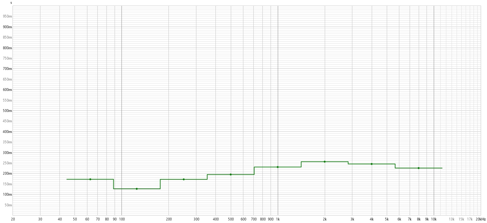

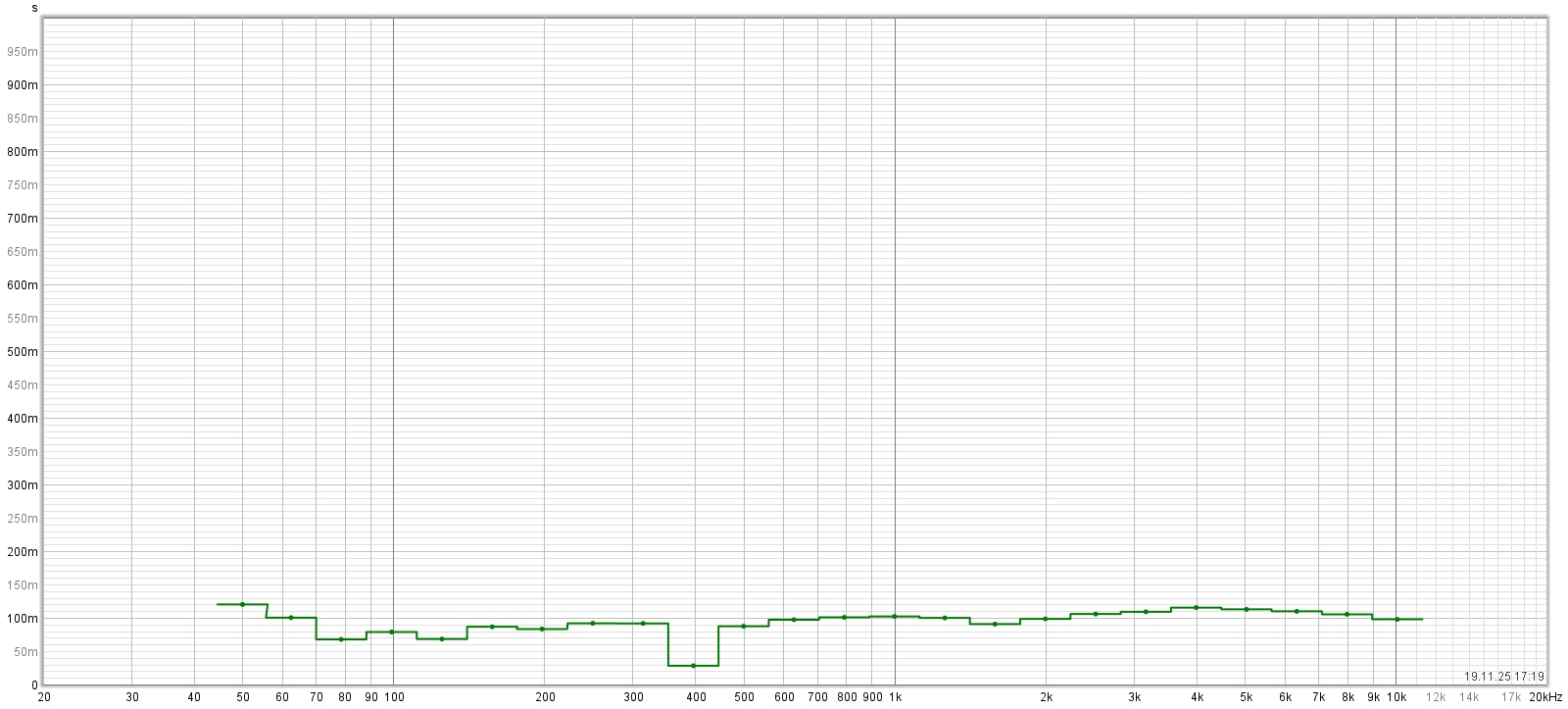

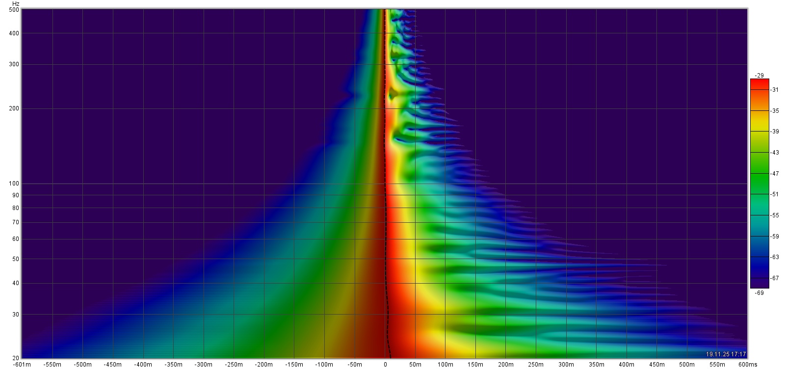

    Volá.
    Dobbel basspanel gjorde susen.
    20 cm basspanel:
    10 cm basspanel:
    Bedre ble dessuten T20:
    Og litt mindre energi ved ca. 140 Hz.

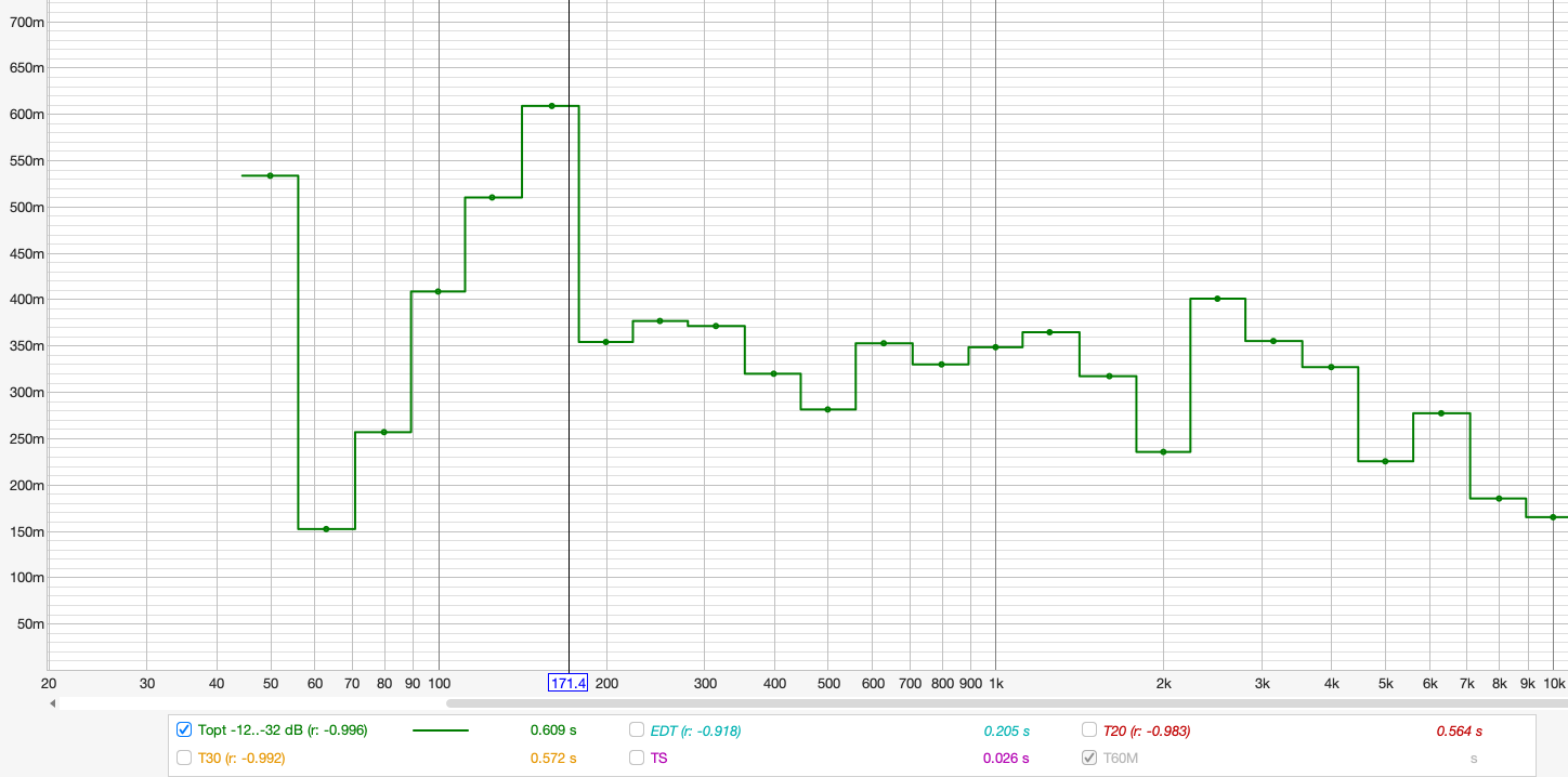

    RT Topt og Spectrogram
    steinost

    Kan ta det helt med ro. RT 60 er ikke helt å stole på i små rom
    Hvor holdbart er en RT60 analyse av smårom når det kommer til måleprogrammet REW?
    ChatGPT sa:
    Kortversjon: En RT60-analyse i små rom er ikke særlig holdbar, og måleprogrammer som REW viser dette med stor variasjon og begrenset pålitelighet — men dataene kan fortsatt være nyttige hvis du vet hvordan du skal tolke dem.
    Her er hvorfor, og hva du kan stole på:

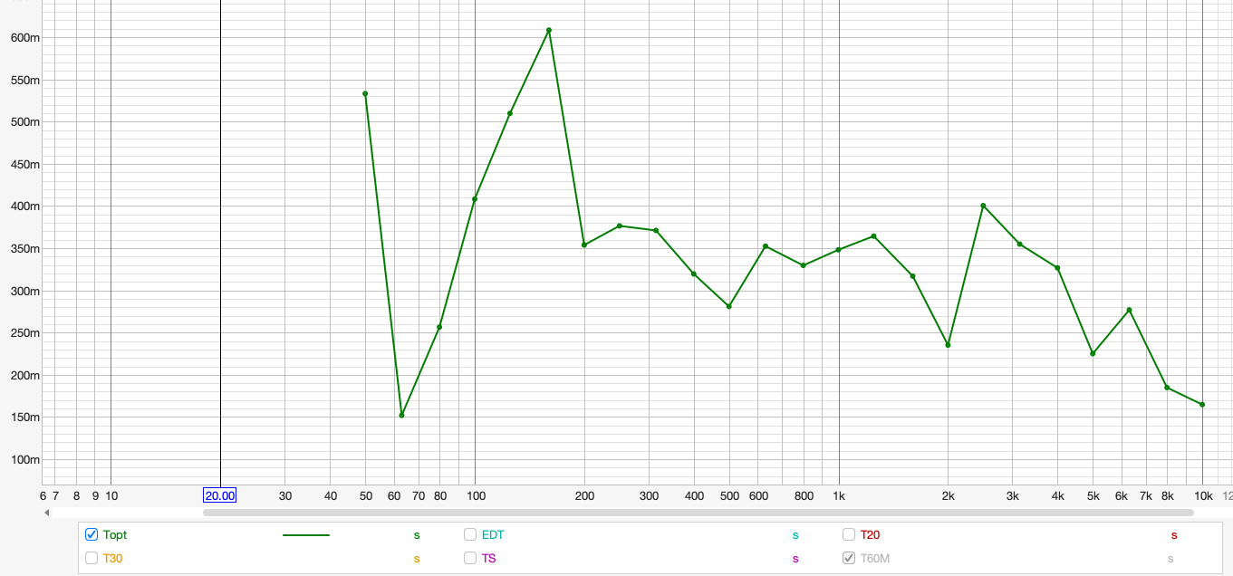

    Stopp en halv. Orso avviser kategorisk RT60 for annet enn saler, men i rew finnes det et sett med funksjoner under RT60. Ser du nøye på TOPT som du riktig bruker, følger den i grunn trenden på linjen som formes når vannfall treffer målegulvet med -60dB relativ til topp.
    TOPT har et flytende intervall og søker å finne det mest lineære strekket som gir et mer robust RT resultat, nettopp for mindre rom og lignende situasjoner. Som alle som forstår skjønner er jo alle disse funksjonene forskjellige linser for observere samme ting, impulsresponsen. Noen av disse funksjonene bryter sammen hos oss, derfor må man velge riktig.

    Målinger "før" og "etter". "Før" er med 4 x diffusorplater i taket, "etter" er med GIK 10 cm basspanel innenfor diffusor i refleksjonspunkt og ny kalibrering.
    Før:
    Etter:
    Før:
    Etter:
    Før:
    Etter:
    Før:
    Etter:

    Waveforming tar seg godt av opp til ca. 100 Hz veldig. Dette stemmer bra med hva som er forklart. Avstanden mellom subbene vertikalt er ca. 210 cm og horisontalt 115 cm. WF fungerer effektivt opptil frekvensen ved bølgelenge/2. Ved avstand mellom subbene på 1,7 meter jobber den effektivt til ca. 100 Hz.
    Leker litt med tanken om å gå fra 4 til 6 subber i front, da blir snittsbatsnden ca. 110 cm.Da skulle WFvære effektiv opptil ca. 160 Hz. Om teorien stemmer.
    Idéen er å gå fra 4 x 15" til 6 x doble 10" fra Seas. Men dette er flyktige tanker, bare.
