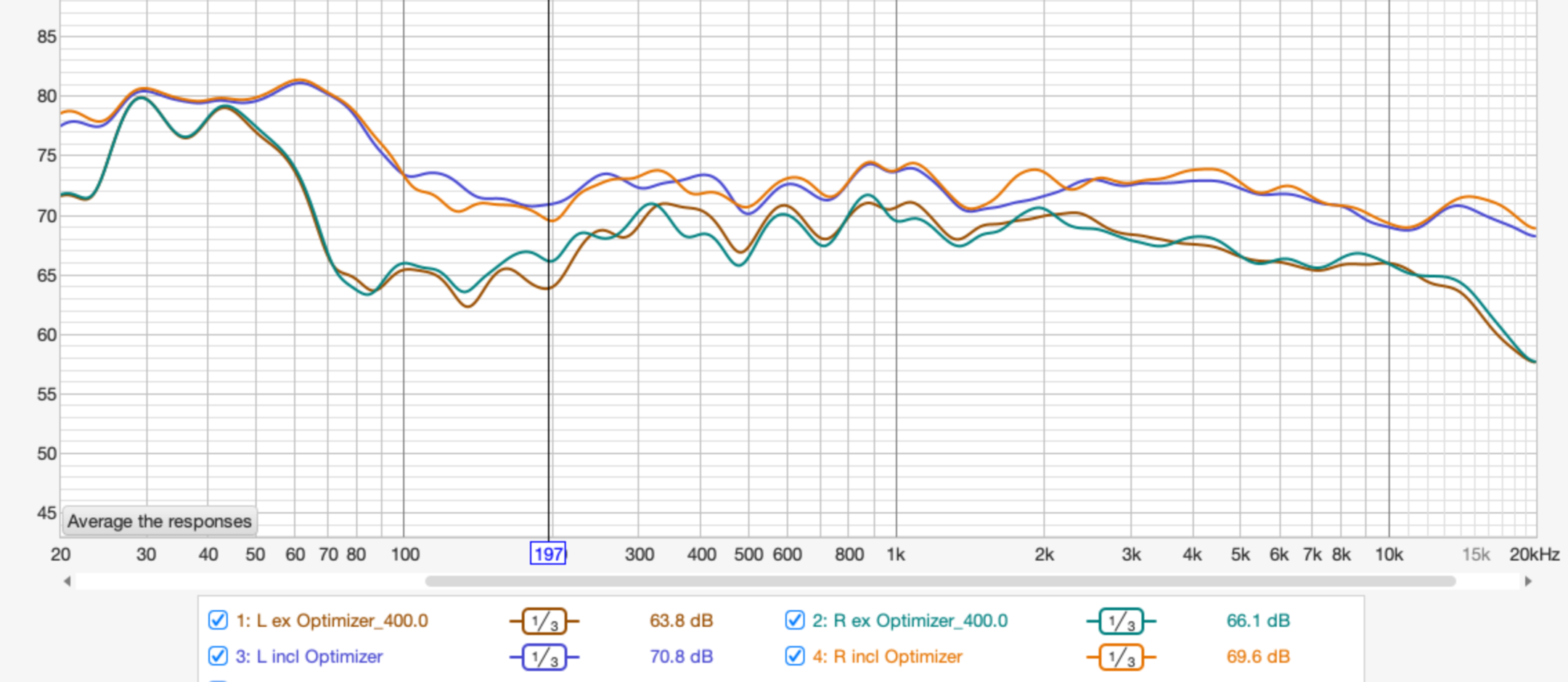

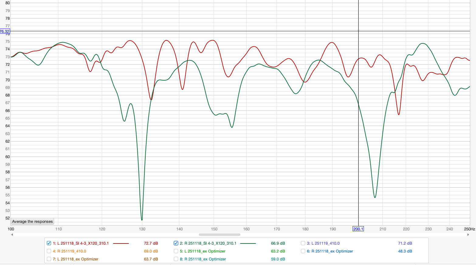

    Har jeg et problem i 100-250 Hz?
    Jeg vet faktisk ikke. Ryggmarksrefleksen er å forsøke å rette frekvenskurven. Optimizer gjør jobben. Slår jeg den av, låter det py....
    Det blir ingen store endringer, mulig et par 20 cm absorbent på førsterefleksjon i taket og kikke litt på høyresiden.
    Ukalibrert:
    Kalibrert:

    @Frodm Det er lettere å forhold seg til frekvenskurvene hvis du har 45-105dB på Y-aksen, og gjerne enten 20-200hz eller 20-20,000hz på X-aksen.

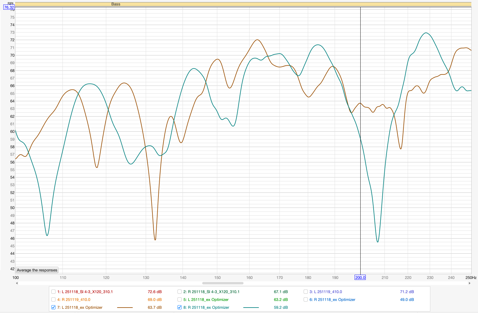

    Jeg var veldig i 100-250 modus, skjønner du. her 45-105dB på Y-aksen og 20-200hz.
    Ukalibrert:
    Kalibrert:

    Nå var kanskje fokuset 100-200hz, men grafene er så forskjellige at det er litt vanskelig å forstå at dette bare er av og på med romkorreksjon. Løfter Trinnoven bassen med 30-35dB under 40hz? :)
    Ved hvilken frekvens er delingen mot subbene?
    Frodm
    21.01.2013
    514
    488

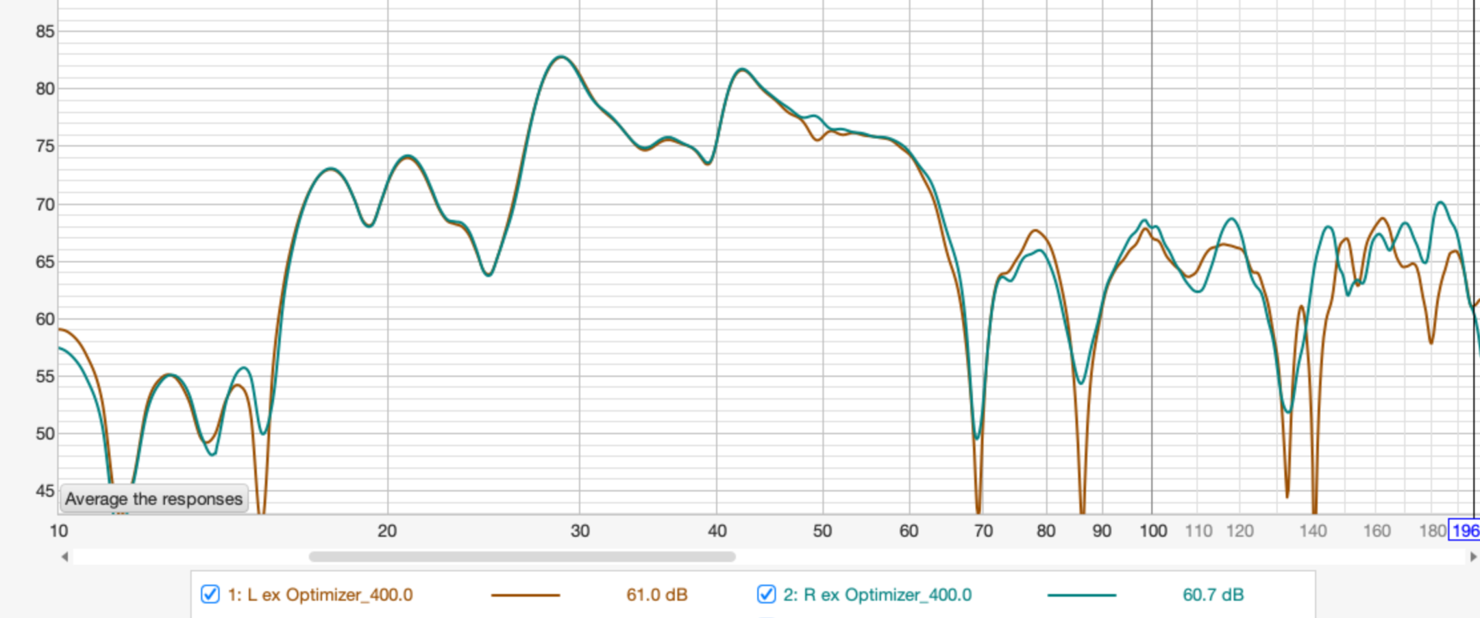

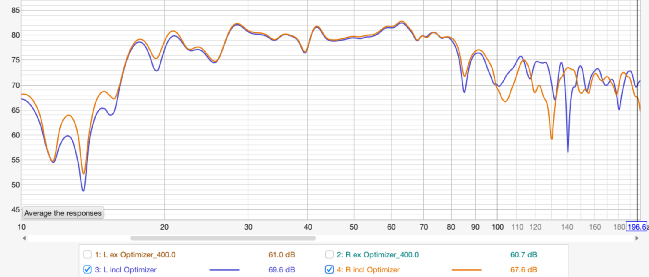

    En forklaring er på sin plass. Deler ved 120 hz. Den første grafen i denne posten er med Optimizer på- og avskrudd. Selv om jeg skrudde av Waveforming, endret ikke målingen. Konklusjon min var at deler av WF fortsatt var virksom siden høyre og venstre kanal er identiske opptil ca. 100 hz. Da satte jeg opp en preset uten å kalibrere, det er denne som er i min forrige post. Det ser ut til at Altitude før kalibrering tar gain helt/langt ned. Men siden det dreide seg om 100-250 Hz, hadde dette ikke noe å si. Du så kanskje for deg en Incognito gå inkognito :oops:
    Brafen nedenfor, Optimizer disabled, ble gjort med redusert volum sammenlignet med Optimizer enabled.
    Og slik uglattet 10-200 Hz:

    Ja, grafene i REW kan jo ikke lyve, men det er mye jeg synes er snodig med dette. Jeg lurer på hvordan Trinnov klarer å fjerne de dype dippene ved f.eks 70 og 90hz, og jeg lurer på hvorfor utgangspunktet ukalibrert er så dårlig når du har så mange subber. Burde egentlig vært ganske jevnt allerede i utgangspunktet. Skjer det masse kansellering mellom subbene tro?
    Her er f.eks responsen i hotellrommet på messen i USA forrige helg med kun to subber, og begge plassert i senter foran med null kalibrering eller EQ. Summert mellom disse to så var det enda jevnere.

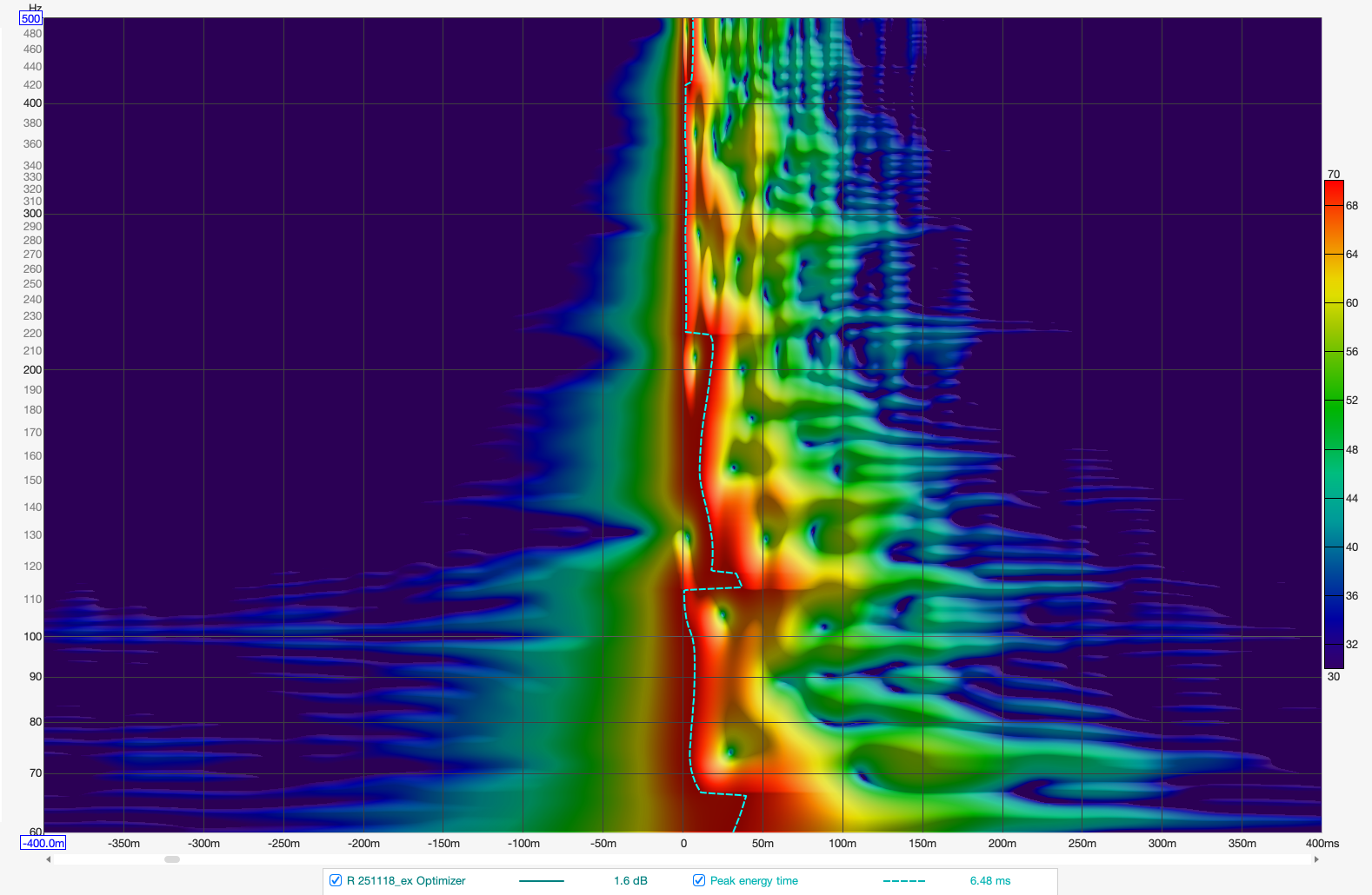

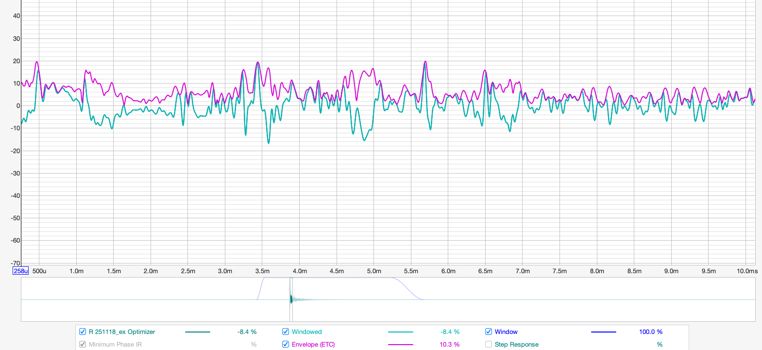

    Nå er det delt mye her og vanskelig å vite hva som er med korreksjon og uten. Men det man ser med målefilen du lastet opp er i alle fall en forbedring med tiltakene hovedsakelig over ca. 200 Hz. Kanselleringen mellom 100 Hz og 200 Hz skyldes trolig primært gulvkanselleringen.
    Vannfallet opp til 100 Hz er fint, men over og til og med nedre mellomtone er det en del å gå på. Det kreves med bredbåndete tiltak enn hva du bruker i dag.

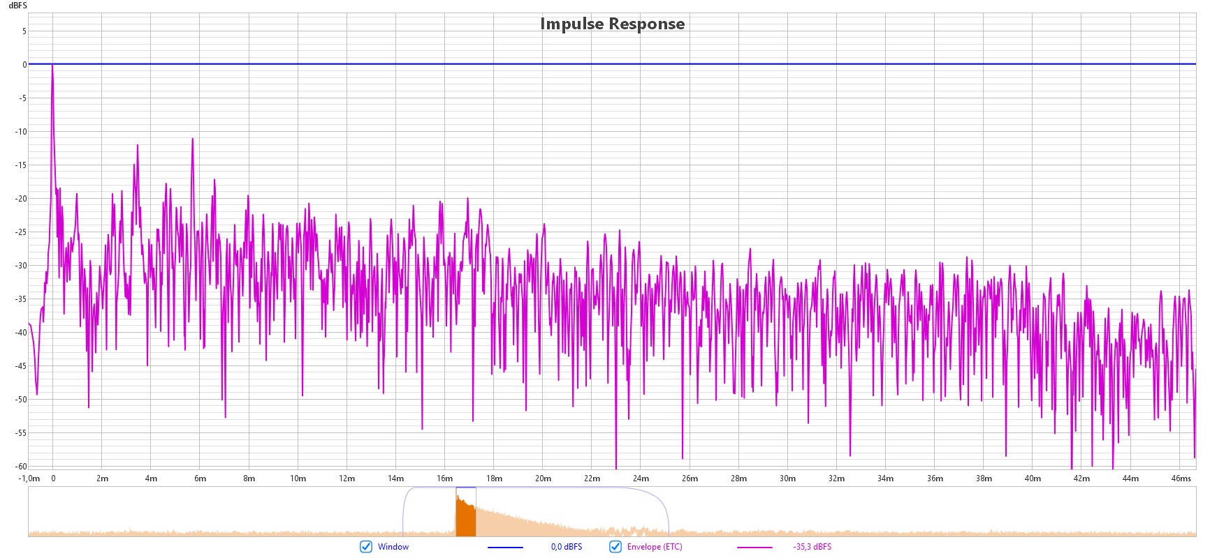

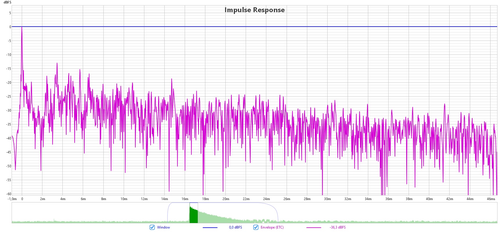

    En svakhet IMO er de utstikkende tidlige refleksjonene. Det skyldes som jeg tidligere nevnte at det brukes spredningsenheter.
    Venstre og høyre ETC under viser dette.

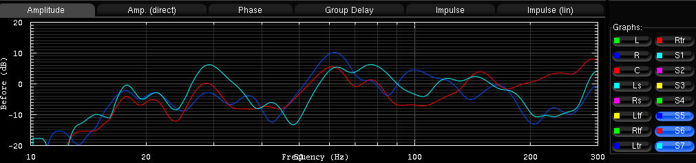

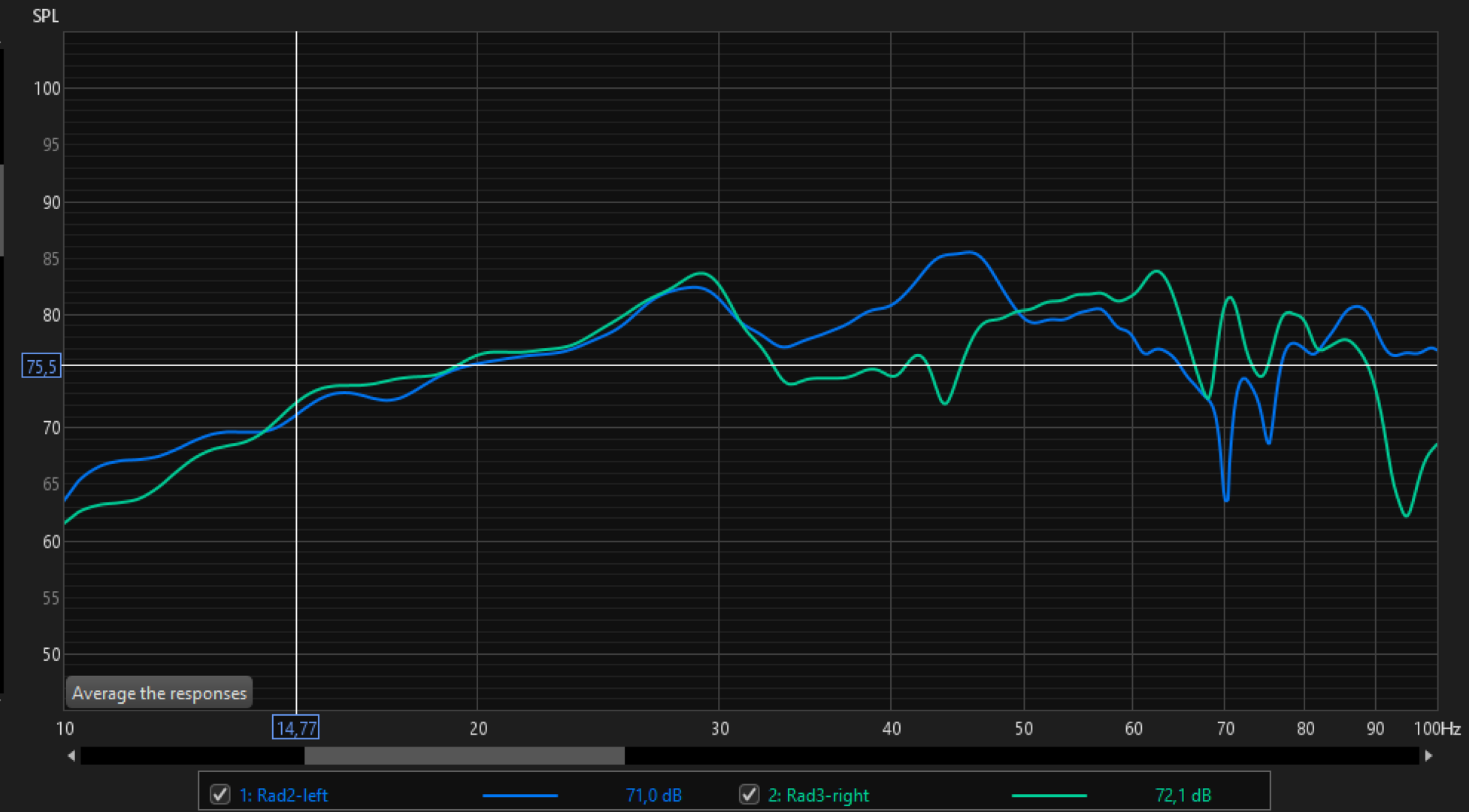

    Førmålinger av subbene (S1-S4 er frontsubber, mens S5-S7 er de på bakveggen):
    Vis vedlegget 1162360
    Vis vedlegget 1162359
    Takk for oppsummering.
    Jeg kommer til å sette opp en 20 cm GIK i refleksjonspunktet i taket. Så skal jeg sjekke ut med høyre vegg og gulv for å se effekten på 100-200 hz.

    Alle de som stikker over -20db har en "omvei" på mellom 0,8 og 2,3 meter. Får man redusert de vil lydbildet bli en del tydeligere.

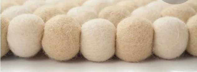

    Dharmabum
    05.03.2010
    1.386
    1.787
    Store kuletepper i ull -Ser bra ut, digg å gå på og "puster" iht varmekabler. Synes akustikken blir bedre, selv om eksperter på dette feltet sikkert arresterer meg på effekten det har med tanke på frekvensområde etc.

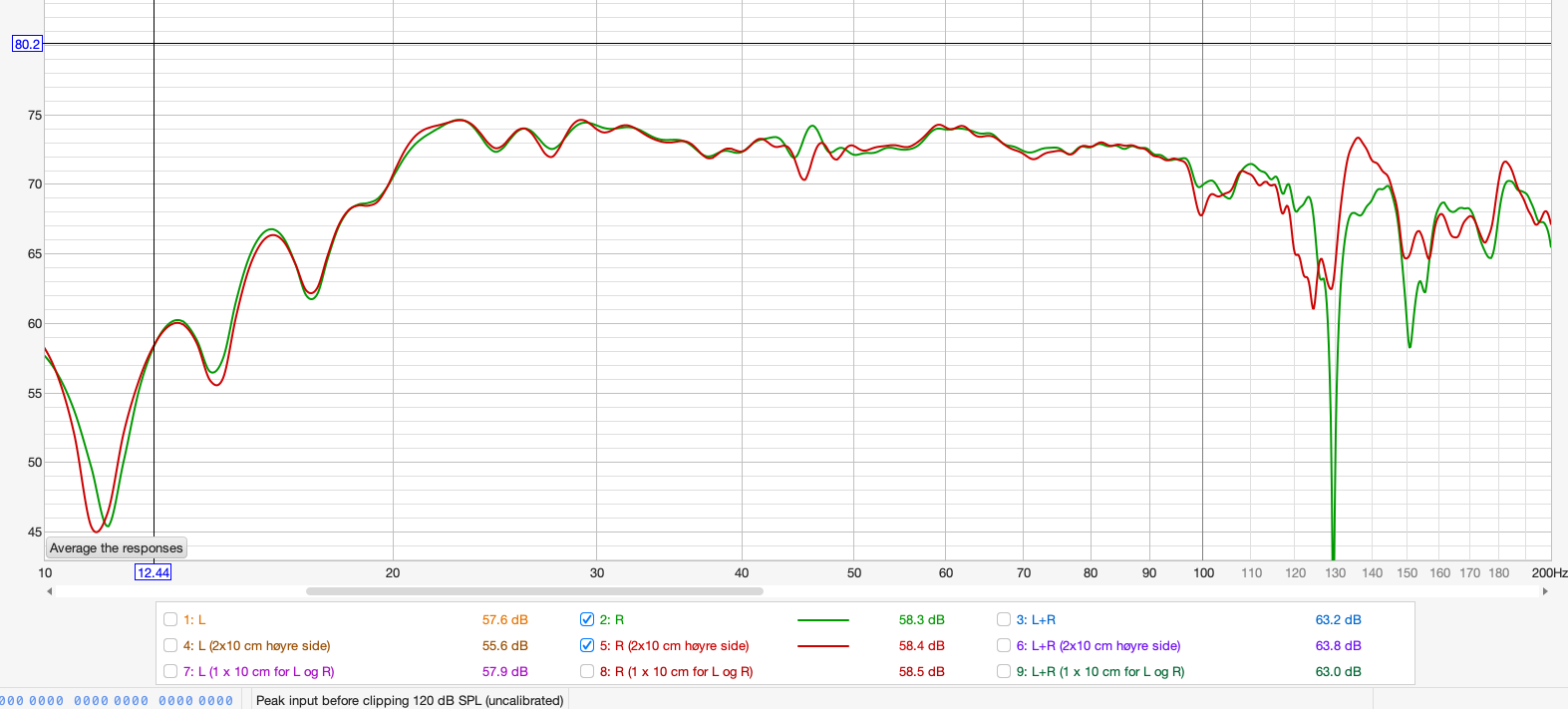

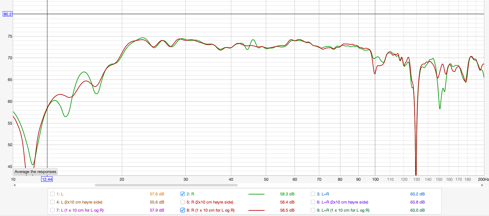

    For å bedre forstå om det er høyre vegg eller gulv som bidrar negativt.
    Gjeldende vs. med 2 x 10 cm utenpå hverandre GIK på høyre vegg:
    Gjeldende vs. 1 x 10 cm GIK for L og R på gulvet.
