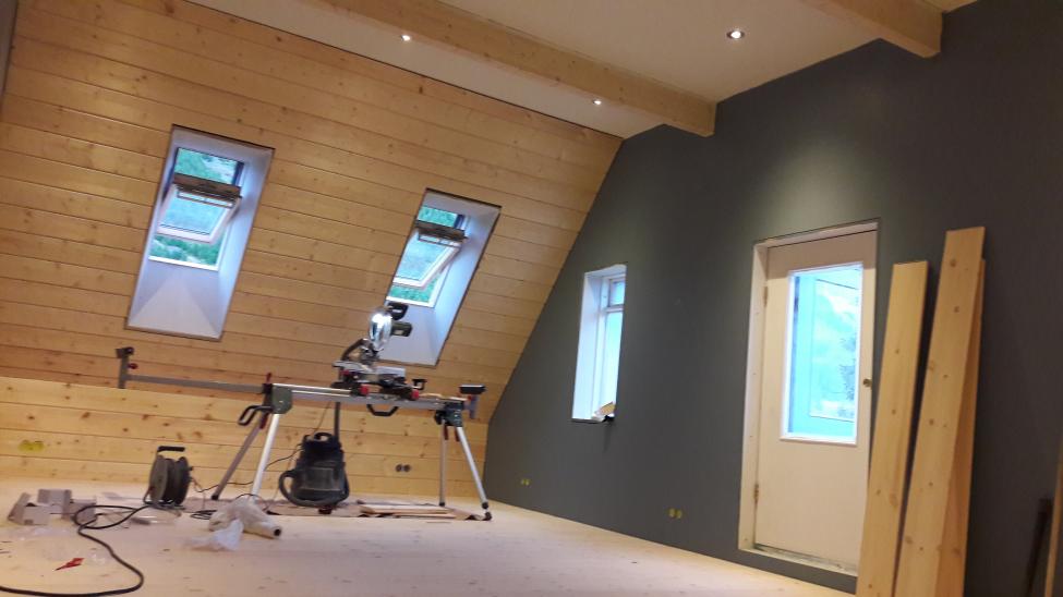

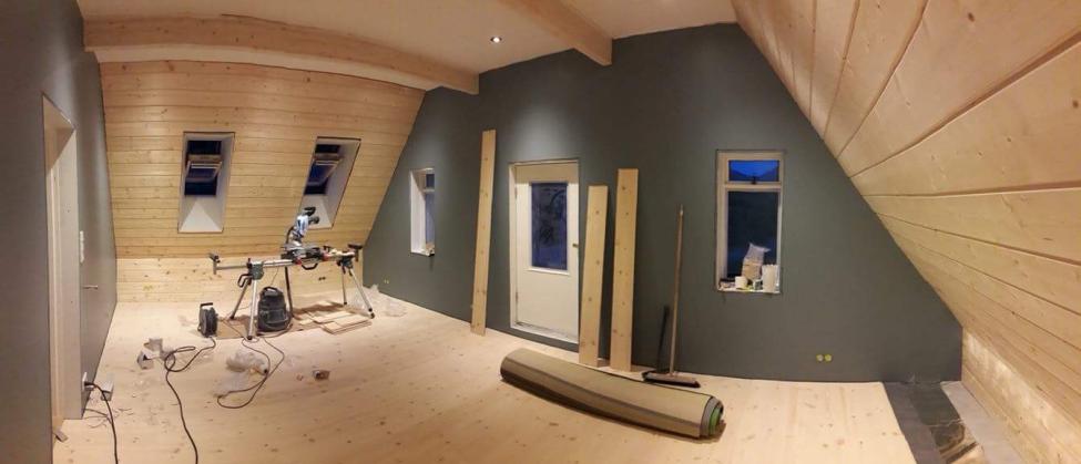

    Nesten ferdig...
    Spørs om vi tar en utvidet lunsjpause og denger ned de siste fjølene.
    Avvik på rommets vegger i lengderetningen var rett under 1cm. Og det uten laser! Det pluss avrettet gulv gjorde parkettleggingen til en lek. Bruker sagede furufjøler 5mm som er krysslimt for stabillitet. Lutet og hvittet.
    Nå står hornriggen og banker på døra, men den slipper ikke inn før den får en liten oppussing

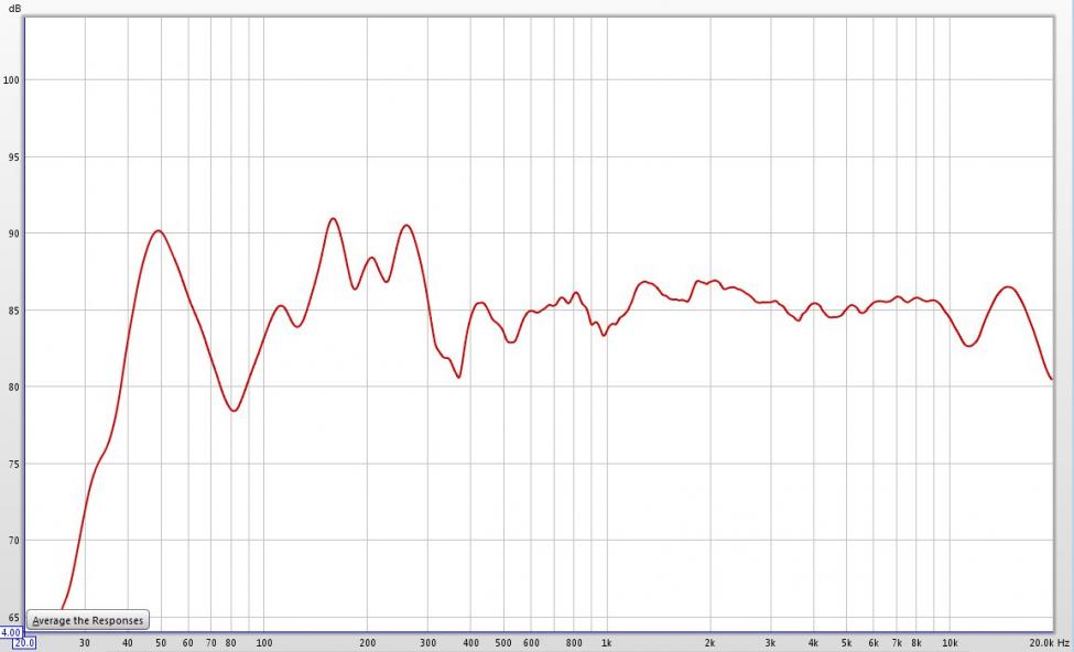

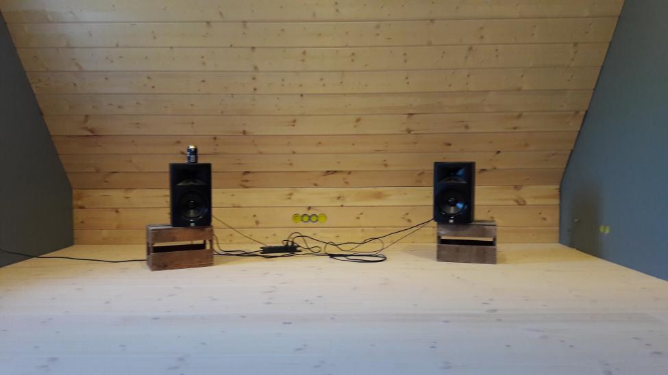

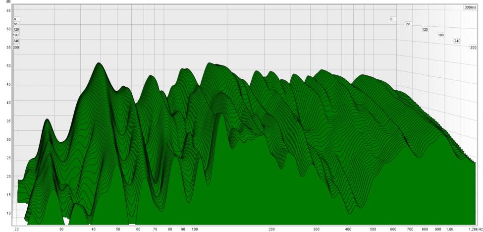

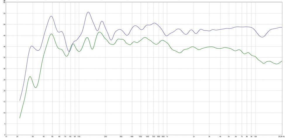

    Koblet opp måleriggen og en dsp i går for å få en forståelse for rommet.
    Testet kun med höyttalerene i posisjon som vist på bildet.
    Nada niks i rommet bortsett fra noen tomme ölbokser og de småtassene og en kabelsalat
    Blå kurve er nærfeltsmåling av LSR308 og grönn er målt i antatt lytteposisjon.
    Syntes responsen er gledelig overraskende lineær, og merker at alt er på plass i musikken. Ingen markante dipper eller topper med unntak av den 50hz som er monitorene.
    Men ikke noen overraskelse i vannfallet at jeg har litt å jobbe med. Ikke mulig å forvente noe annet i et nakent rom med tre flater gips. Det positive er at det er veldig lite under 100hz som stikker seg negativt ut, som indikerer at jeg kanskje slipper uten store bassfeller og kun moderate bredbåndsfeller i 1 refleksjon pluss et knippe inventar
    OBS mikrofon er ikke kalibrert mot lydtrykk, men målt på 70-80dB

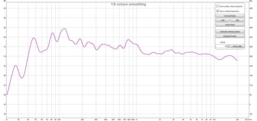

    Som referanse en måling av LSR308 i et annet rom

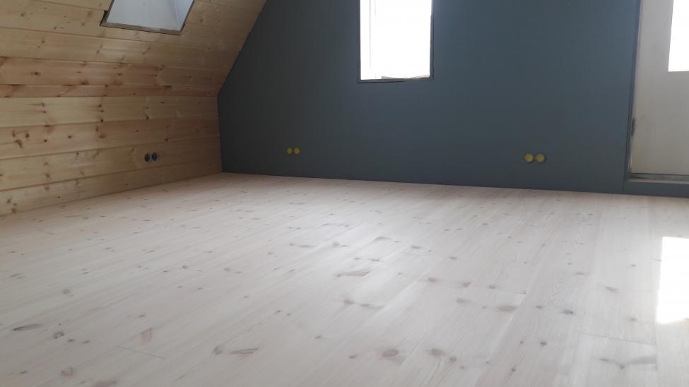

    Litt sånn innspill siden du lurer på hviting :)
    Hva med grå beis?
    Litt mindre fare for gulning og mener det skal vere ganske greit å få på uten overlapp issues.
    Sideveggene dine er grå, så kanskje det blir i mørkeste laget. Ruller disse ganske enkelt lysere + hvite lister?
    Bare et innspill fra den salte ø :)
    Selv gikk jeg the hard way, to med grunning, to med maling på gamle gule panel her.

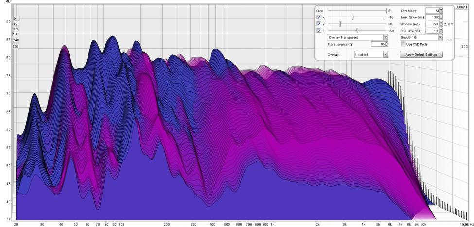

    Vannfall.
    Ser greit ut, er litt enklere fikse det som er oppover, samt ingen møbler som vil hjelpe.
    Ser litt den ved 28hz, den er litt rett ut, håper du slipper unna at det ikke blir en issue.
    Stå på! Blir knall når hødna rulles inn uansett! :D
    Og hinsides med muligheter i Audiolense! Blir bra med riktig ratting! :)

    Blir nok hvitting hvis det blir noe i det hele tatt. Er såpass mörke sideveggene, og gulvet ble lækkert hvitta.

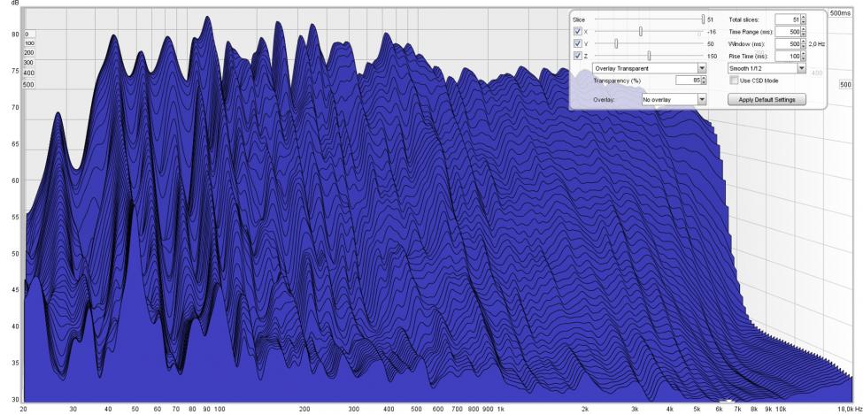

    Vis vedlegget 454131
    Vis vedlegget 454132
    Klaaaang da. Hehe. Respons er jo absolutt veldig bra da :)

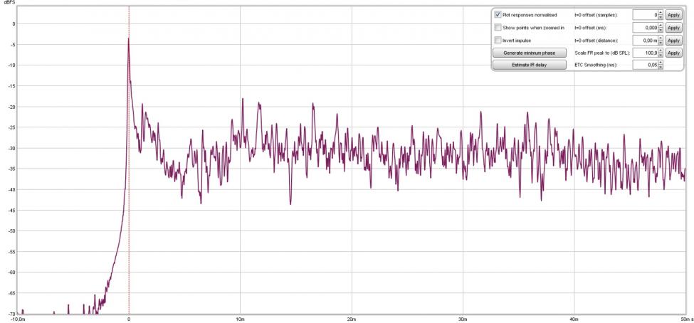

    Skal følge litt med. ETC viser volumnivå på refleksjoner relativt til direktelyd og hvor jevnt de faller over tid. Ofte mange hunder begravet her.

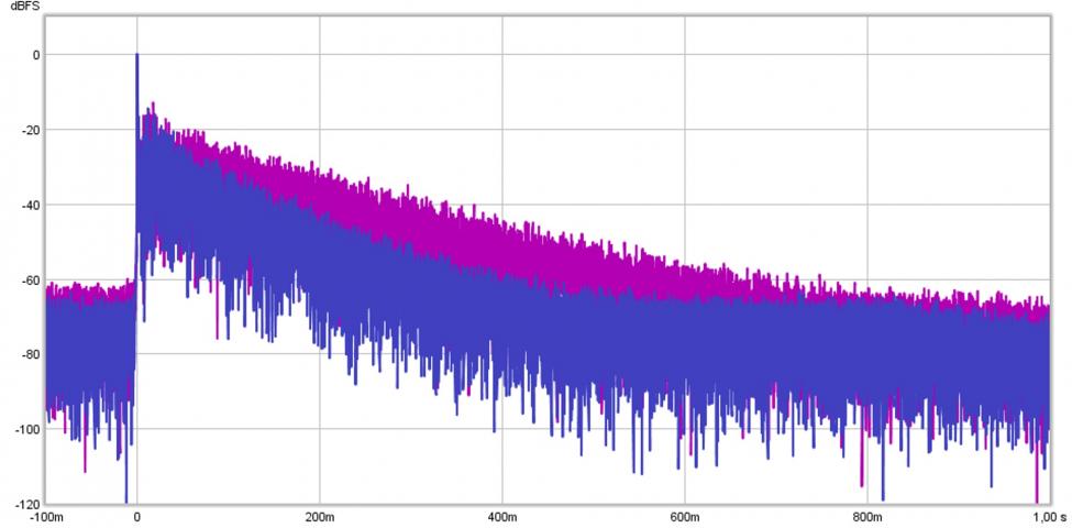

    Slengte inn litt steinull 10cm densitet ca 75kg på sidevegger og et teppe mellom mik og høyttaler
    og ETC før og etter fra lytteposisjon

    Rommet fortsatt umøblert. Kun teppe, tassaladdtalere og 4x10cm steinullplater 60x120 pr side.
    Frekvensplott i lytteposisjon fra antatt posisjon til midbass/Horn.
    Fortsatt veldig lik nærfeltsresponsen til LSR308 ennå det ser ut som jeg har litt mer kjøtt i 60-80 området enn i nærfelt.
    Der har jeg ALLTID hatt søkk (SBIR?) i tidligere lytterom med mitt hornsystem.

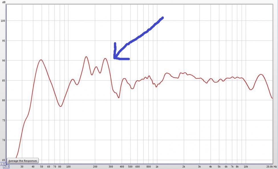

    Hvordan er det best å jobbe med ETC? Hvordan går jeg frem?

    Med 500ms tidsvindu ser det ut som støygulvet er nede på 30 tallet, og ser ut som de utstikkende resonansene på 48hz og 116hz dør relativt kjapt. Så spørs det hva som er forårsaket av kabinett og hva som er rom. Kanskje jeg må en tur på delelageret i kveld og snekre sammen en bastard
    Start med å fokusere på de første 30 millisekundene. Her vil du kunne se hvilke refleksjoner som ødelegger pinpointing og stereopersperpektiv.
    thohaug
    Vis vedlegget 454950
    Alle de resonansene du ser der er garantert rommet. Kabinett resonanser varer aldri i verden så lenge med mindre du konstruerer høyttalerne av flaktynt materiale.
    Ok. Så jeg vil se plottet dø ut fortest mulig? Flytter jeg mikk rundt eller måle kun i lyttepostisjon mens jeg tester plassering av akustikkplater?
    Joda, skal drasse inn møbler. Er kun noen bokhyller og sofa som skal inn

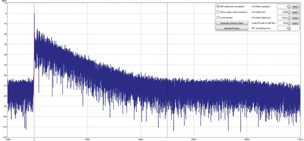

    Ikke nødvendigvis, men det er en stor fordel om det er jevnt. Jeg liker selv at de første refleksjonene har så lavt nivå som mulig, men det er en smakssak. Så lenge det er jevnt og ikke masse som stikker seg ut så vil det låte bedre.
    Mic skal stå i lytteposisjon og høyttaler skal måles en og en.

    Ok. Denne er målt på en høyttaler
    Kan du gi noen kjappe kommentarer hva jeg ser?

    Ok, Drasset inn og fylt opp platehylle, og en halvtom bokhylle. Sofa gjenstår så er det ferdig møblert inntil videre med unntak av en støpejernsovn som skal inn
    Nå er det kun 48hz resonansen som stikker seg ut
    ETC med 50ms ser slik ut:
