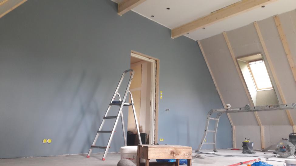

    Dobbelt gipslag i himling ferdig. Enkelt ferdig på alle vegger. Merket for spikerslag til lag nr 2 og utlekting på skråvegger for panel

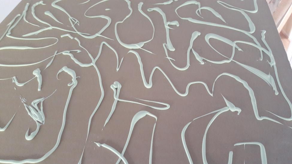

    Vet ikke om jeg har forstått metoden din men skal du ha to lag gips kan det lønne seg lydmessig å hel-lime lag to med akryl eller enda bedre med en viskoelastisk masse samt fuge alle skjøter. Altså; ingen fast kontakt med det innerste laget.

    Hornlyd, kun helliming er jo ikke tema med 260x120 plater i himling så det er greenglue viskoelastisk masse imellom men likevel mekanisk koblet med skruer. Så få som jeg tør, men likevel... forøvrig samme på vegger.
    Alle skjøter fuges med greenglue "sealant" som er fin å jobbe med og holder seg mykere enn klassisk akrylmasse.

    Hva er det du prøver å oppnå med GG i alle skjøter og mellom lagene med gips? Er du redd for at lyd skal lekke ut av rommet eller er du redd for at ting skal skrangle?
    Alt du lager nå blir en ensartet membran som kan lage store problemer.......... jeg sa kan;) Stivheten på reisverk/kontruksjon har også mye å si
    Her hjemme har jeg spikret panelen med helt vanlig dykkertspiker og kan frese på med 8 stk 24" så håret flagrer på toppen(det som er igjen) - ikke en lyd fra veggene. Bare en lyddør med pakning som gjerne vil av hengslene og en lampe - dør litt på gløtt og det er løst, og lampen kan bare skrus ned om de blir for ille. Foreløpig blir den hengende - spiller nesten aldri så høyt at det blir noe problem.
    BEF som du kanskje har hørt om, brukte GG på samme måte og fikk vel ganske store utfordringer med bassen i det rommet.
    Neste rom jeg bygger fra bunnen av skal bli seksjonert opp i mange forskjellige flater der har sor forskjell på tyngde og stivhet.

    Blåser enormt mye her og vil lydisolere for utvendig støy og synging i taket mest mulig. I tillegg lydisolere mot tilstøtende rom. Men skråveggene har kun ett lag gíps og så panel, så det blir varierende tyngde og stivhet i konstruksjonen som jeg håper blir positivt.
    Stenderverk er stivt og varierende som også vil muligens hjelpe
    Blir litt hit and miss dette og for meg umulig å forutsi hvordan resultatet blir

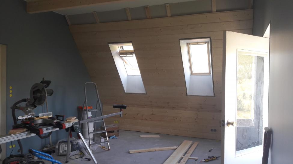

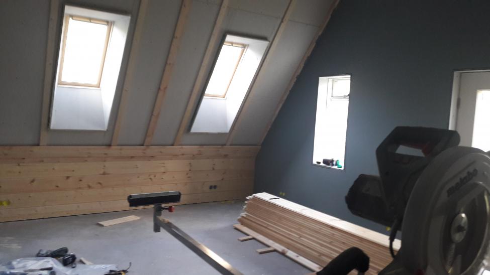

    Da var panelet på plass på skråveggene med unntak av de to øverste som må vente til fru johoo kommer hjem
    Festet med dykkert og en dæsj konstruksjonslim
    Merker en ikke ubetydelig forskjell i rommets klang til det bedre med skaug på plass i forhold til ren gips som låt hardt og frempå
