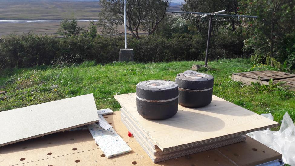

    Viktig å ha riktige vekter når akustisk ventil limes til baklokk på FLH
    Vis vedlegget 455299
    Gis forøvrig bort ved henting. Duger til lite annet desverre

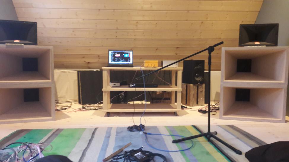

    Har prøvd både 2220 og E145 i horna tidligere, men med suboptimale akustiske forhold. Og uten ventil.
    E145 likte jeg best ennå ren a/b sammenligning er vanskelig.
    Det leverer et skyv som er skikkelig tøft. Og så er de så deilige...
    Mine 2220A ser bra ut og måler fint, men de er hønngamle og jeg vet ikke helt tilstanden på AlNiCo magnetene
    E130 er interessant å prøve, men litt skeptisk til metalldustcap som kanskje tilfører no uønsket. Kanskje?
    Tanken med to ulike par som likevel er relativt like er å utjevne frekvensresponsen
    Det er forøvrig E145 som har underhengt spole. Ikke E140
    Er nok hipp som happ dette. Horn er horn og sikkert ikke så nøye hva en stapper i bare de viktigste spekkene er på stell.
    Tar en hasteavgjørelse i morgen
    Det er forøvrig E145 som er underhengt spole. Ikke E140
    Oks: 2441 er kun tilgjengelig ved henting. Sendes ikke!

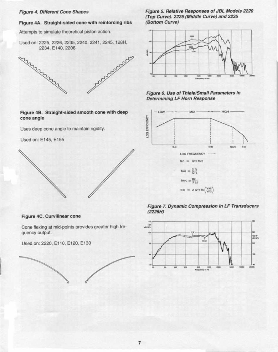

    Du har rett JoHoo!
    E145 har underhengt! :)
    http://www.lansingheritage.org/images/jbl/reference/notes/tech1-3a/page06.jpg
    Viste jeg ikke! Da velger du de du liker best! :)

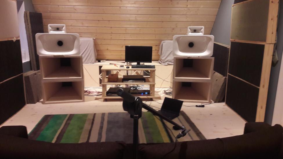

    Så var det lyd! Slang på noe rask fra loftet
    Monitorene forvist til skammekroken
    Endte opp med doble E145.
    Måler litt ulikt høyre og venstre. Ser ut som båndbredde er nærmest ubegrenset men faller jevnt oppover så må eventuelt kompenseres
    2380 låter bra med et skikkelig fundament og trekker tilbake stygge ting jeg muligens har sagt om det hornet før..

    Mens malingen tørker på listene ble anlegget drasset inn og kobla opp.
    Basshorn stående ble helt krise estetisk, så de ble veltet og skjøvet inn mot knevegg
    Crown på sub (cts2000) og toppene (cts4200) og anaview på midbass som har fått luftige bakkamre
    Rack forsvinner, subhorn løftes opp og ny rakk kommer oppå de.
    Av demping har jeg siderefleksjoner og noen passe chunky i front hjørner.
    Bassresponsen er god med få dipper og lite etterslep, men skal gå for 20cm i førsterefleksjoner inkl himling.
    Ellers ikje noe mer med unntak av diy diffusor bak hvis jeg kjeder meg i vinter
    Likeledes blir det jobbet videre med både drivere i flh og topphorn

    Som du kjenner audiolense så er det veldig ryddig lyd. Timing perfekt, som er trumfkortet til programvaren imo. Det låter oppløst i toppen men med noen sporadiske digitale artifakter i diskanten som Kommer spesielt fram ved s lyder. Kan være overkompensasjon og klipping eller rett og slett noe feil i filteret. Har bare prøvd ett filter etter at jeg installerte 5.0
    Syntes lydbildet har god dybde, men skorter noe i bredden. Plassering er relativt god, men kanskje noe fokusert på midt høyre og venstre i stedet for å tegne opp en halvsirkel
    Midbassene er spektakulære etter modd. Enormt responsive som oppleves som kjappere og følger resten av stacket bedre.
    Brukanes til 60hz med E145. Deler på 70hz. Kan ille be om mer punsj
    subbene forsvinner godt bak i kneveggene. Tilfører det de skal med å skape et godt fundament, men uten å stikke seg frem. Virker som AL har klart å tidskorrigere de veldig godt.
    Har nå prøvd med både minidsp og AL i rommet, og får god lyd med begge metodene da alt er enkelt å korrigere. men klart at det kreves mye jobb med en tradisjonell dsp å treffe på tidskorrigeringen og deleflanker.
    Savner kontroll over eq og måleresultater som ved tradisjonell ratting av aktive systemer, men på en annen side er det veldig små variasjoner i targetkurve i AL som gir store utslag, så her må det jobbes videre.
