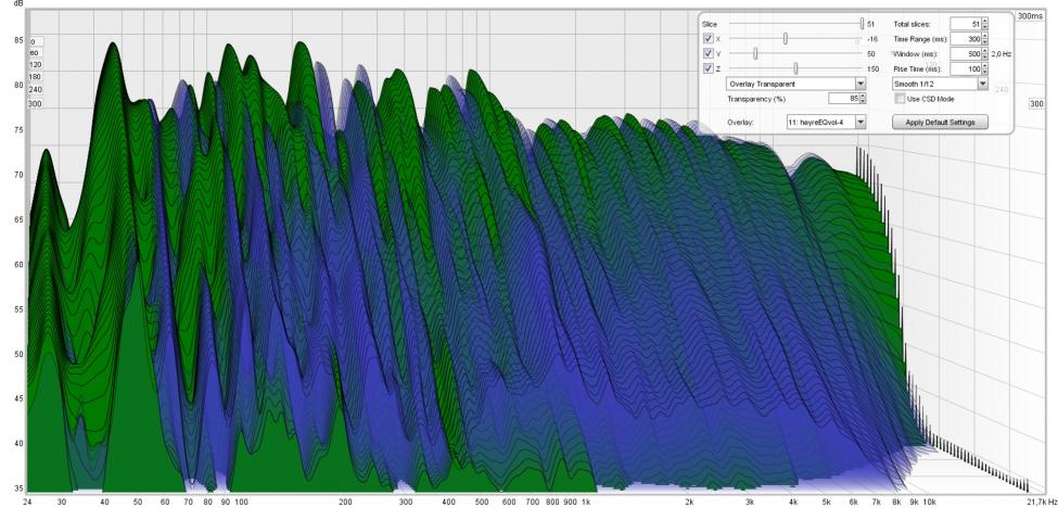

    Dette gjorde sofaen:
    Da er rommet ferdig møblert med unntak av rett under tonnet med horn, stereobenk, ovn og en god del bøker
    Førebels satser jeg på god demping på sidevegger tilsvarende nå, og himlingsabsorbent
    48hz resonansen får jeg se nærmere på når horna er på plass.

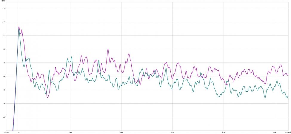

    ETC sammenligning nakent rom og møblert rom med sideabsorbenter 240x120cm 10cm tykke

    ETC ser generelt veldig bra ut her. De to refleksjonene som stikker seg ut er det jeg antar er taket og bakveggen. Om du klarer å ta de få utsikkende refleksjonene der slik at alt ligger jevnt under -20db så tror jeg du har et veldig solid utgangspunkt. Areal på de førsterefleksjons platene? Mulighet til å øke dybden på dem? Slik de er nå tar de ikke hele det reflekterende området, men kun til ca 5-600hz. Det optimale er å dempe ned til en ca 200~ med tilstrekkelig stort areal til at du stopper den første bølgen på alle reflekterende frekvenser fra å reflektere tilbake på deg i lytteposisjon.

    Thohaug: Arealet på førsterefleksjonsplater er 120x240 eller 2,88m2 pr side. Det er 10cm tykkelse og relativt høy densitet. Mulig å sette 20cm av lettull som er rundt 30kg. Mulig jeg bør gå for noe tettere.
    Taket har jeg en plan på. Bakveggen blir ikke dempet (estetikk) men kanskje en diffusor
    Hvordan kan du se at platene i førsterefleksjon kun tar til 5-600?
    Takk for en kjapp analyse!
    Jeg ser det på at responsen din blir vesentlig mer taggete under 600hz. I tillegg så vet jeg at standard 10cm plater tar ca dit.
    Anbefaler 20cm i stedet med et lettere materiale. Diffusor er absolutt å anbefale fremfor naken vegg :)

    Tror du 30kg densitets steinull er passe for 20cm eller bør jeg se etter noe tettere?Gjennomstrømning kjenner jeg ikke

    30kg densitet er det som tilsvarer Rockwool flexi-a her hjemme og bør være helt ideell.

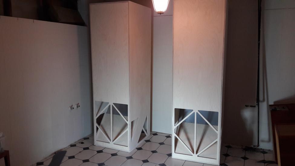

    To kjappe observasjoner etter en god lytteøkt i går kveld:
    Rommets konstruksjon med frikoblede stendere og dobbel gips med green glue funker som fy. Lå jevnt på 65-70dB, og det høres ut som en reiseradio i det fjerne på utsiden. Det er kun gjennom dør en hører antydning, men det er vel som jeg regnet med. Plass for en dør til på innsiden, men tror dette er greit nok både for mine lyttevaner og resten av familien
    Tør påstå jeg har nå bedre lyd enn noen gang tidligere, og det med noen plastesker som er nærmest gitt bort
    Opplever et stort lydbilde, meget tydelig plassering og enorm romfølelse. Det er ennå livlighet i rommet da demping er moderat, men syntes det tilfører en svært behagelig klang og bidrar til nærværsfølelse
    I det hele tatt har det blitt et rom som det er vanskelig å forlate...
    Har vært passe styr, men har aldri fått tilsvarende igjen i forhold til innsatsen når det gjelder lytteglede
