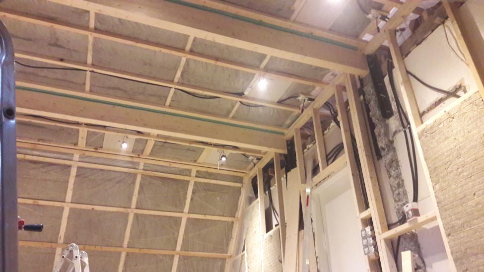

    Har forresten kjøpt inn blindlokk så dimmer får et eget hus. Likte ikke tanken at en dings med 230v dingler fritt bak himlingen

    Da ble det lys! Hoi så fint det er... 8 8w led med flott dimming i tre soner. Dimmer fikk egen boks oks. Takk for råd.
    Ellers var dette en herrens spaghettí og heftig hodebry
    Vis vedlegget 449429

    Bælkult med krem på!! :D
    Spotter gir pent lys, smart med flere soner for regulere!! :)
    Godt man kan bistå med noen småtips innimellom!

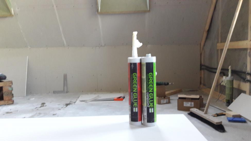

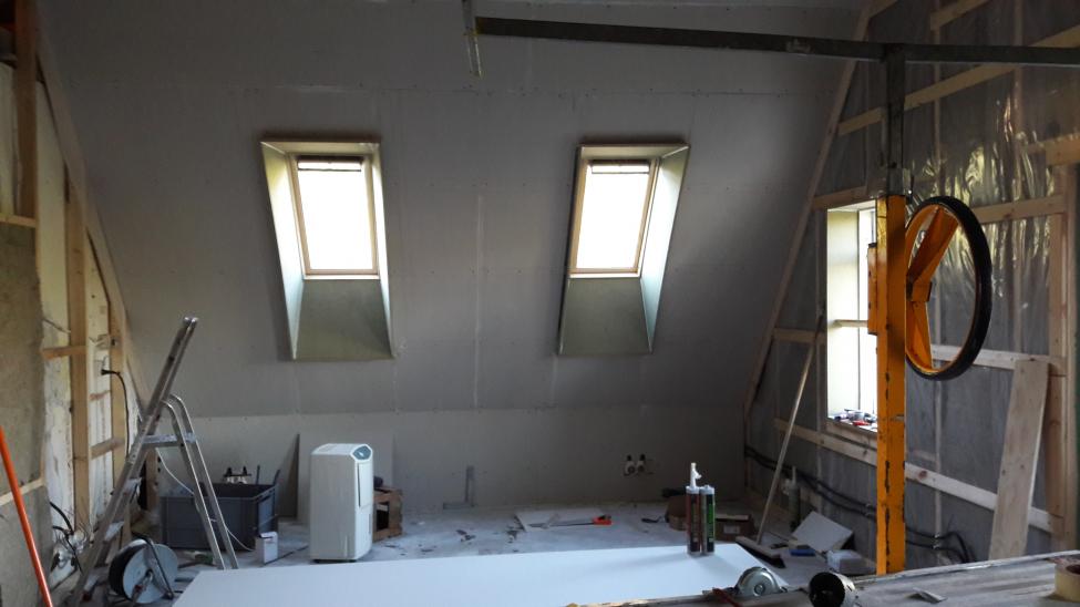

    Begynte gipsing i dag, men gikk tregt grunnet hetebølge (dvs over 20 grader på island)
    Fikk gjort en skråvegg og himling.
    Kun enkelt platelag på skråvegg, så bredt "østerdalspanel" over
    Greenglue mellom alle doble platelag og greenglue kitt i sammenføyninger

    Tøffere å jobbe med gips enn jeg forventet, men får teken etterhvert. Diverse skavanker i lag 1 blir jo skjult av lag 2, så jeg har god tid til å bli flink.

    Hadde det vært rektangulære vegger, så hadde det vært helt ok. Skråtak og limtresdragere gjør det hele litt mer kinkig. Er også noe hærk å være alene i dette.
    Tar meg tid til å tegne spikerslag på lag 1, så det blir lite tvil med lag 2.
