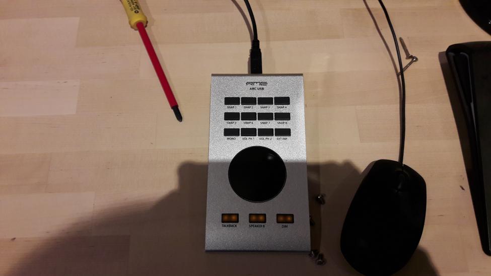

    Forresten kom denne i hus
    habicht
    29.04.2005
    3.008
    3.906
    Ser bra ut den, litt mer moderne en min.
    Er den like deilig ?
    Litt enig med deg ifbm høretelefon utgangen på laptop, men om det er signaldegradering du er bekymret for
    er det vel bare å sette en grei usb dac i mellom.
    Sett nå uansett i gang og test om conseptet fungerer.

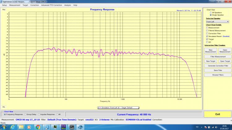

    Hei Atle!
    Ting endrer seg fort her på gården. Har fått filter som sitter bedre, men jobber fortsatt med HF. Bruker D2 som diskant, og den trenger enormt med kompensasjon for å spille oppover i et Constant Directivity horn. Opptil 15dB.
    Har targetkurve som begynner å rulle av ved 10k, og lavt nok til at AL klarer å kompensere. Gainstruktur er stortsett lik for alle komponenter.
    Innstillinger på filter jeg bruker nå er som følger
    True Time domain
    Lengde ca 65000
    Opptil 15dB boost.
    Ingen boost i bass
    Det lave nivået er kun pga diskanten. Har vurdert å koble D2 så den får 6dB mer gain.
    Lydbildet begynner å falle på plass.
    Bass/midbass er spektakulært. Litt aggressiv toppen ennå.
    Høyre/venstre fokus er borte. Dybde er realistisk og går fra høyttalere og bakover. Scenen er blitt betydelig bredere, men tror også horna jeg bruker nå gir noen begrensninger her. Blir interessant å koble opp 2360 som har en evne til å tegne et voldsomt bilde...

    Hei Johann!
    Som en start med eksperimentering med AL anbefaler jeg deg å lage et nytt filterdesign, sette minimale tidsvinduer finne midtfrekvens og jobbe deg oppover sammen med simuleringen. Midtfrekvensen er viktig. Da får du en mulighet til å korrigere lange tidvinduer under midtfrekvensen og myke av over den. 15db boost er veeldig mye. Ville begynt med 3db og gå forsiktig opp ved behov. Du som har horn bør legge inn Partial correction i diskanten.
    Som Vidarje nevnte på forrige side så kan du justere mykheten i lyden i toppen ved % minimumfase i targetdesigner og det samme med punchen i bassen. Det varierer fra oppsett til oppsett hva som er riktig blanding av linjær og minimumfase.

    Jepp, det er sånn jeg har gjort det sålangt. Koblet rew opp direkte uten AL men med minidsp til forsterkere med ukorrigerte horn
    Hva mener du med midtfrekvens?
    Også hvordan anbefaler du å gå frem ved korrigering av diskanten når den trenger så mye for å spille oppover? Constant directivity horn oppfører seg spesielt ved hvordan de ruller av med 6dB/okt oppover for å opprettholde spredningen. De er jo konstruert for kraftig korrigering, og driveren tåler dette. OMF har jo jobbet med dette i sine 2384 horn, så hadde vært interessant å høre fra han
    Med midtfrekvens sikter jeg til en funksjon i menyen "Correction Procedure designer" som heter "apply midband filter setting". Der kan du sette midtfrekvens og ha egen tidsvinduinnstilling for denne frekvensen.
    For å korrigere diskanten ville jeg krysset av for "Use target as EQ in no correction zone". Da vil ikke tidskorreksjonen slå inn, men du vil kunne justere nivået i target.
    Obs: partial correction har det med å falle ut så man må inn å gjøre denne innstillingen flere ganger.

    Å slite er å ta i, men vi satser høyt. Det låter fortryllende, men mye å hente da jeg ikke har kontroll på programvaren.
    D2 kjenner jeg godt, og komfortsonen er 1500-20.000 med minimal forvrengning i dette hornet. Men utfordringen er hvordan en skal kompensere i AL
    Jeg har ikke tro på å maskere med en mørk voicing, da både driver/horn og akustikken tåler en rett kurve og dermed mer usminket lyd som jeg foretrekker
    Det er godt mulig at diskant-hardheten skyldes target. Du har en litt tilbaketrukket nedre mellomtone som gjør at presensområddt stikker litt frem. Litt mer energi i nedre mellomtone eller litt mindre fra 1khz og opp kan gi et annet resultat.

    Takk bx. Skal jobbe videre med target, men sliter litt med å kompensere for hornas avrulling i toppen. Jobber også med å begrense korreksjon i toppen men har ikke helt koll på begrepene i korreksjonsinnstillingene ennå
    Bx
    04.08.2005
    9.461
    4.903
    Horndiskanter kan være kompliserte fordi noen av de har tidligrefleksjoner som (nesten) overskygger direktelyden i de øverste frekvensene. Dette er i praksis noe som man ikke bør tidskorrigere. Så da blir det partial TTD korreksjon opp til et visst nivå. Hvilken frekvens man velger her har betydning for hvor ren korreksjonspulsen blir og for hvor godt timet resultatet blir. Dernest må man løse frekvenskorreksjonen. Her er det mange parametere man kan skru på for å få rett resultat: Target, frekvens der frekvenskorreksjonen slutter, hvor mye correction boost man skal tillate og hvor mye man skal booste korreksjonen i den korreksjonsfrie sonen.
    Det kan hende det er best å starte med en ren frekvenskorreksjon med fokus på Target, og så gjøre denne så vellydende som mulig. Så har du en pekepinn på hva slags respons du skal jobbe mot. Det er lett å gå seg vill hvis man ikke vet om det man hører skyldes frekvensbalansen eller tidsforløpet...

    Er desverre i gokk, og langt fra höyttalerene as is, men da jeg prövde meg på partial correction opp til diskanten, så fikk jeg ingen frekvenskorreksjon over grensefrekvensen (2000hz), ennå det var valgt i AL. Den trenger 15dB kompensasjon, så sterk lut må til.
    Er det slik at Partial stop freq angir hvor langt frekvenskorreksjon når, og TTD stop angir Tidskorreksjon?
    Dvs jeg bör sette opp 2000hz og 20000hz hvis jeg önsker frekvenskorreksjon hele veien men tidskorrigering til 2000?
    Bx
    04.08.2005
    9.461
    4.903
    Ja til de to siste spm. Men ofte kan det være greit å stoppe før 20000 også på frekvenskorreksjonen.
    Bx
    04.08.2005
    9.461
    4.903
    Du skal se etter et korreksjonsfilter i diskanten som er "rent og pent" i den forstand at det er svært lite aktivitet på høye frekvenser. Og så skal det selvsagt gi den frekvensresponsen du behøver.
