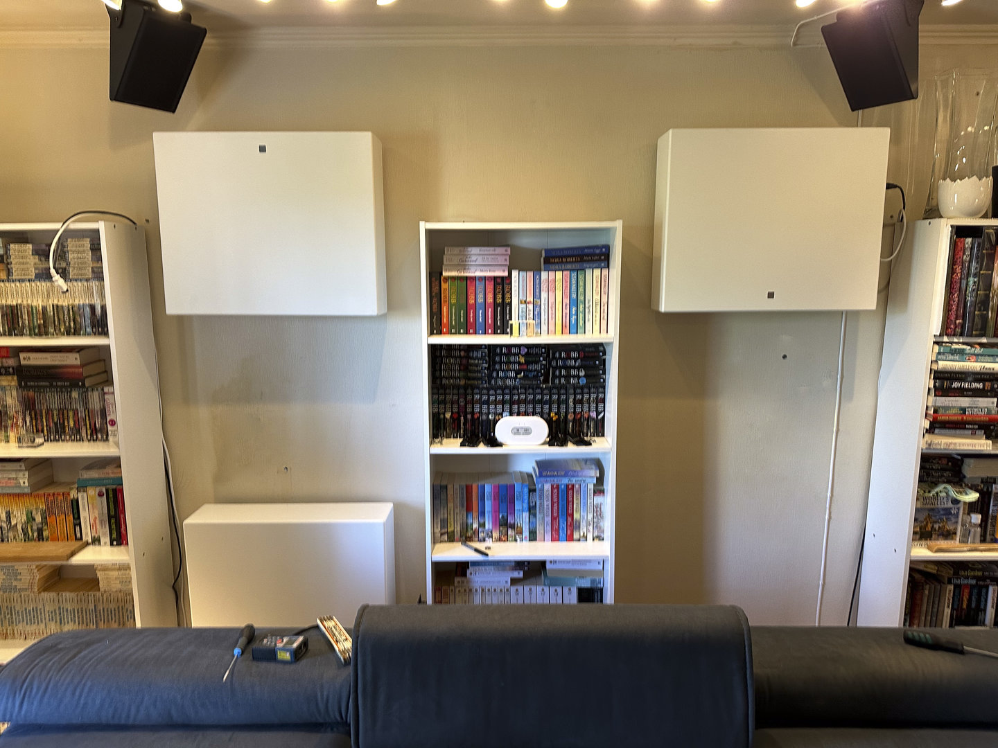

    Bakveggen på plass; endte faktisk opp med å sette inn B&W SCMS for surround rear igjen; ble litt komplisert å få til surround rear med B&W 803D2. Så funderer på å få dem inn som surround1 eller surround2.

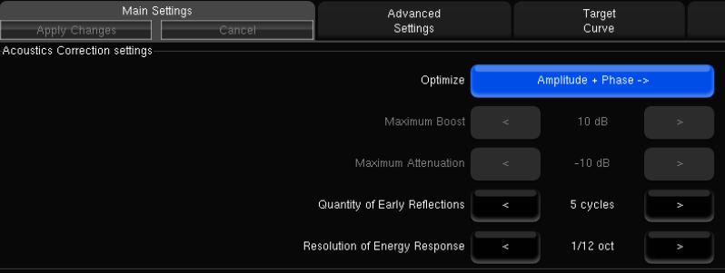

    Et spørsmål fra denne kanten.
    1) Maximun Boost og Maximum Attenuation kunne tidligere endres. Er dette endret, eller har jeg snubla borti setting?
    Frodm
    21.01.2013
    586
    588
    Du har kanskje satt en excursion curve manuelt på en/flere av høyttalerne?
    Takker. Da satt jeg like gjerne opp separate excursion curves. Vel en for alle utenom subs, og en for subs.
