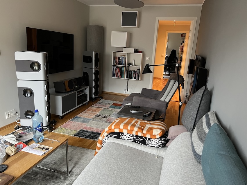

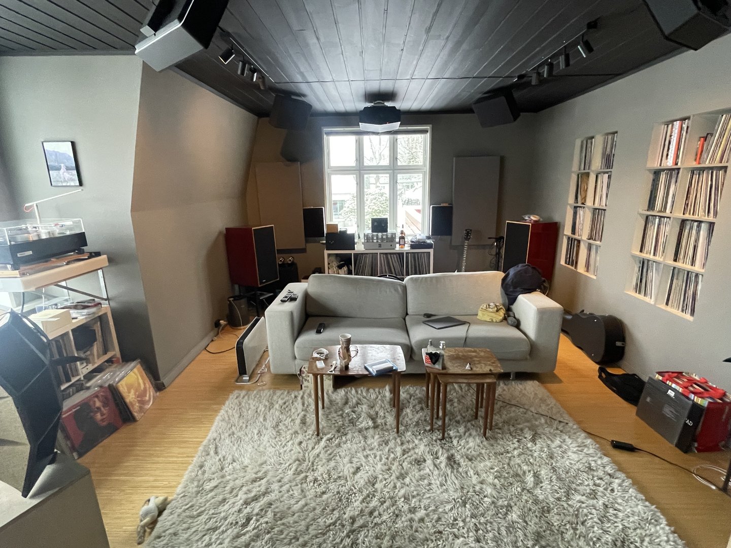

    Har så smått begynt å planlegge for waveforming. Ikke enkelt å få det til i skeivt gammelt hus ser det ut til. Frontveggen er 478x252cm, mens bakveggen er 403x252cm. For å beholde en viss symmetri er lerret og høyttalere plassert med bredde på bakvegg som utgangspunkt. Utstikket på 75cm er fylt opp med platehyller (og en svær hornsub) under vindu som dekker fremste halvdel av rommet. Rammelerret er 266cm bredt. Med en 1/4 av rommets bredde som plassering av subber går det altså fint på den ene siden, men ikke i det hele tatt på den andre. Vet du @TGB om trinnov kommer til å slippe et design verktøy for å optimere plassering i rom der symmetri ikke er mulig?
    TGB
    10.08.2013
    3.482
    2.413
    Asker
    Basert på det jeg har hørt så er ikke WaveForming avhengig av et perfekt symetrisk rom, men med WaveForming utgaven som kommer først så er det viktig at man har frontvegg og bakvegg med sub'er. Om disse er plassert identisk er ikke så viktig, men uten at det er et krav så vil WaveForming av naturlige årsaker fungere best om man får sub'er spredt best mulig utover front og bakvegg. Om det blir helt usymetrisk så vil ikke WaveForming fungere optimalt. Anbefaler å studere guide for oppsett, det er ganske stor fleksibilitet. WaveForming vil også fungere med bare gulvsub'er, men selvsagt ikke like bra.
    Det er selvsagt enklere å mene noe om man har noen bilder som viser hvordan verden ser ut (trenger ikke gjøre det pent og ryddig først for min del).

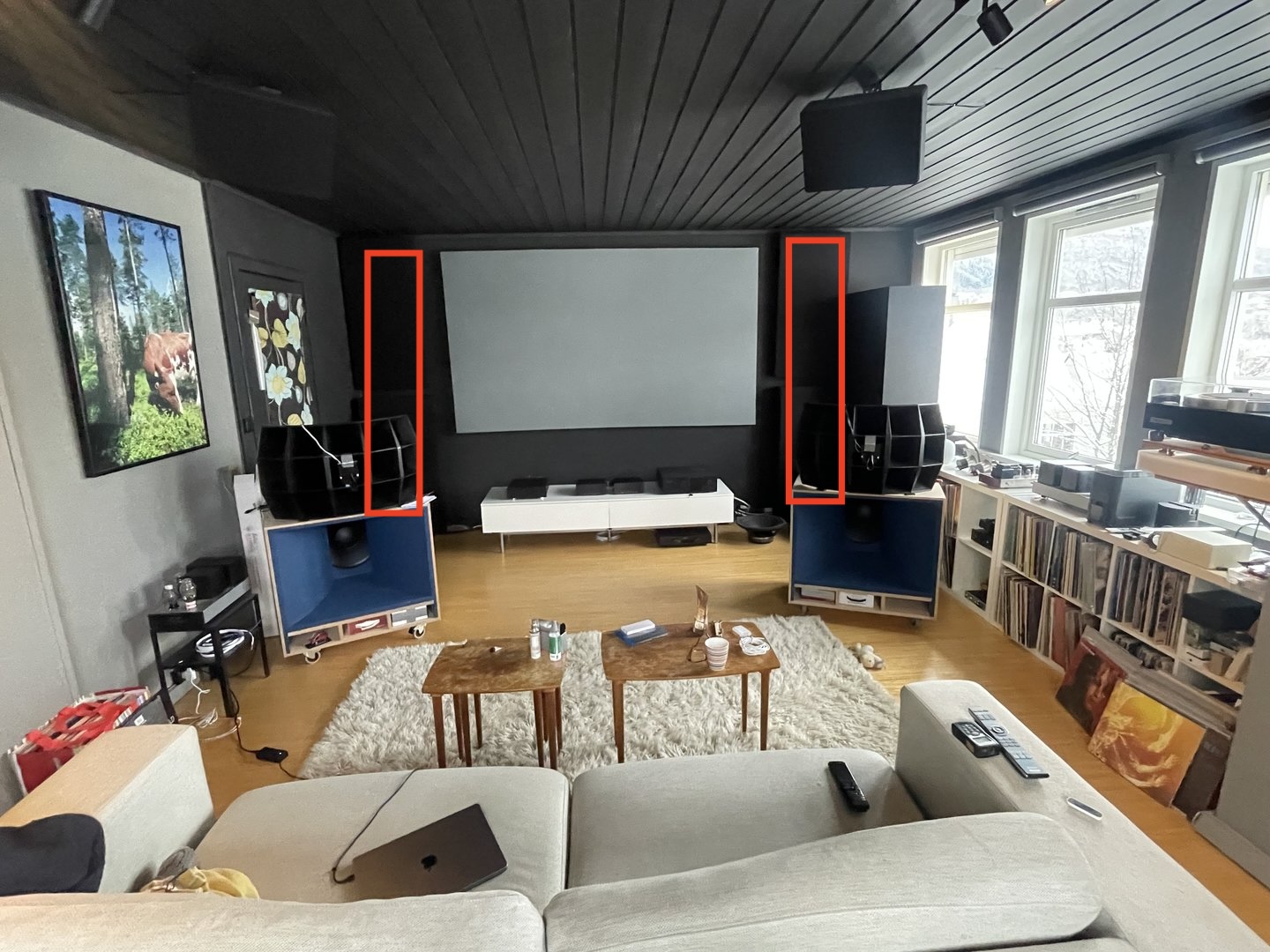

    Hvor mye plass har du på venstre siden av lerret?
    stianG
    705
    863
    Avstand til vegg nå er 81cm. Kan øke litt uten at det ser helt koko ut, men hvis sub skal komme innenfor 10% av 1/4 må lerret bygges ut, og sub plasseres bak lerret. Har brukt litt ledige stunder i dag til å lage et kabinettdesign som er ca like store som absorbentene som står der nå (60x120), men er redd de blir i overkant brutale. Får jusse litt mer.
    TGB
    10.08.2013
    3.482
    2.413
    Asker
    Sub'er bak lerret er selvsagt enda bedre. WaveForming vil fungere med bare gulv-sub'er (2 foran og 2 bak), men naturligvis for å få fullt utbytte av magien trenger man minimum 4 foran og 4 bak. Basert på lengden av rommet kan man finne ut hvilke krav som stilles til sub'ene også.

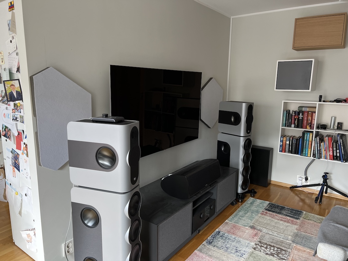

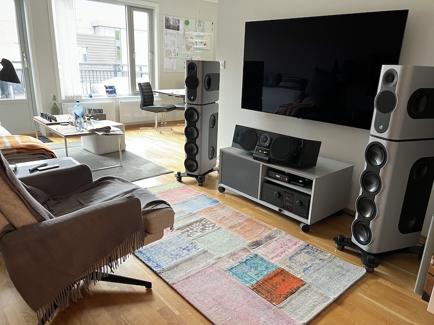

    @TGB, hva tror du om Waveforming i dette rommet? Lyddelen er ca. 3 x 3 meter.
    TGB
    10.08.2013
    3.482
    2.413
    Asker
    Vis vedlegget 994324 Vis vedlegget 994325
    Anbefalinger jeg har hørt for første versjon av WaveForming er at det skal være minimum 2 meter fra målepunktet til front-sub'ene; og minimum 1 meter til målepunktet til bakre sub'ene. Dette er jo ikke avstander låst i stein, og jeg er overbevist om at du vil ha positiv effekt. Så konklusjonen her er at du ikke trenger måle nøyaktig i hodeposisjon (det er egne målinger for sub'ene, flere i hodenivå og flere minimum 50cm fra taket - målet er at waveforming skal få et bilde av hvordan rommet fungerer på lave frekvenser. Med 1 stol så trenger du jo ikke ta målinger veldig langt utenfor stolen, men normalt vil det være 2 rader med målinger i 2 høyder som gir totalt 8 til 12 målepunkt), men at du kanskje(?) her har for liten plass for WaveForming. Her ville jeg hengt sub'er på veggen foran og på veggen bak som sender lyden inn mot veggen; da har du maks distanse til målepunkt.
    Frodm
    21.01.2013
    588
    591
    Jeg har kun 50 cm til bakveggen. Tror det blir å vente til neste versjon. Jeg skulle gjerne hatt med Kii-ene i Waaveforming.

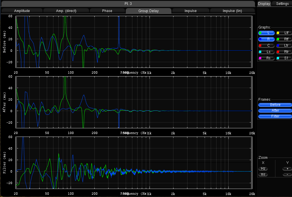

    Hvordan skal Group Delay forstås?
    TGB
    10.08.2013
    3.482
    2.413
    Asker
    Gruppeforsinkelse i lyd refererer til tiden det tar for et signal å passere gjennom et system eller en enhet. Mer spesifikt er det forsinkelsen av signalets fase når det passerer gjennom systemet, på tvers av forskjellige frekvenser. I praktiske termer er gruppeforsinkelse et mål på hvordan fasen av forskjellige frekvenser endres, og hvordan disse endringene påvirker tidspunktet for når disse frekvensene når lytteren etter å ha blitt behandlet av et lydsystem, som en høyttaler, en forsterker, eller et filter.
    ### Hvordan Gruppeforsinkelse Påvirker Lydkvalitet
    1. **Faseforskyvninger**: En uniform gruppeforsinkelse på tvers av alle frekvenser betyr ingen faseforvrengning, og signalets integritet bevares. Men, hvis gruppeforsinkelsen varierer med frekvens, kan det føre til faseforskyvninger blant forskjellige komponenter i signalet. Dette kan forårsake uskarphet eller tåking av lyden, noe som påvirker klarheten og den romlige avbildningen av lyden.
    2. **Følsomhet ved Lave Frekvenser**: Lydsystemer og menneskelige ører er spesielt følsomme for variasjoner i gruppeforsinkelse ved lavere frekvenser. Dette er fordi lavere frekvenser har lengre bølgelengder, og variasjoner i gruppeforsinkelse kan føre til mer merkbare faseforskyvninger, noe som påvirker lydkvaliteten.
    3. **Lydbilde og Avbildning**: Variasjoner i gruppeforsinkelse kan også påvirke den oppfattede plasseringen av lyder og den generelle lydscenen. Det kan forårsake at noen instrumenter eller lydkilder ser ut til å være uskarpe eller ikke riktig plassert i stereo- eller surroundlydbildet.
    ### Hvordan Tolke Gruppeforsinkelse
    1. **Flat Gruppeforsinkelse**: Ideelt sett bør et system ha en flat gruppeforsinkelse på tvers av alle frekvenser, noe som betyr at alle frekvenser forsinkes med samme mengde. Dette bevarer formen på bølgeformen og troheten til lydsignalet.
    2. **Spesifikasjoner for Gruppeforsinkelse**: Når man ser på gruppeforsinkelsesspesifikasjonene til en lydenhet, er generelt lavere verdier bedre. Men uniformiteten av gruppeforsinkelse på tvers av frekvenser er ofte viktigere enn de absolutte verdiene.
    3. **Lytteprøver og Målinger**: Mens spesifikasjoner kan gi deg en ide om systemets ytelse, kan lytteprøver også være svært avslørende. Noen systemer med høyere eller mer variabel gruppeforsinkelse kan fortsatt høres utmerket ut på grunn av andre kompenserende faktorer i deres design. Målinger, som impulsrespons tester, kan også gi innsikt i hvordan gruppeforsinkelse kan påvirke lydkvaliteten.
    4. **Praktiske Virkninger**: I praktiske anvendelser av lydsystemer, er mindre forskjeller i gruppeforsinkelse ofte uoppdagelige. Men, i høykvalitetssystemer, profesjonelle lydoppsett, eller kritiske lyttemiljøer, er forståelse og minimalisering av gruppeforsinkelse avgjørende for å oppnå den beste lydkvaliteten.
    Å tolke gruppeforsinkelse innebærer å forstå disse nyansene og vurdere hvordan de kan påvirke den spesifikke konteksten til ditt lydsystem eller lyttemiljø. Det er en balanse mellom teoretiske idealer og praktisk merkbarhet, der det ultimate målet er å oppnå den mest nøyaktige og behagelige lydgjengivelsen mulig.

    Vis vedlegget 1014732
    Hvor mye plass har du mellom TV og kant + TV mot vegg på andre siden ?
    Med 4 på veggen skal de sentreres rundt 60cm og 180cm (gitt at takhøyde er 240cm). Tilsvarende på andre veggen; med Sigberg Audio Inkognito så får man maksimert dimensjonen på rommet siden sub'ene skyter inn i veggen og reflekterer. Dette konseptet jeg har gått for.
    Dette er frekvenser i hovedtrekk under 80Hz; så er egentlig helt problemfritt om du har høyttaler foran.

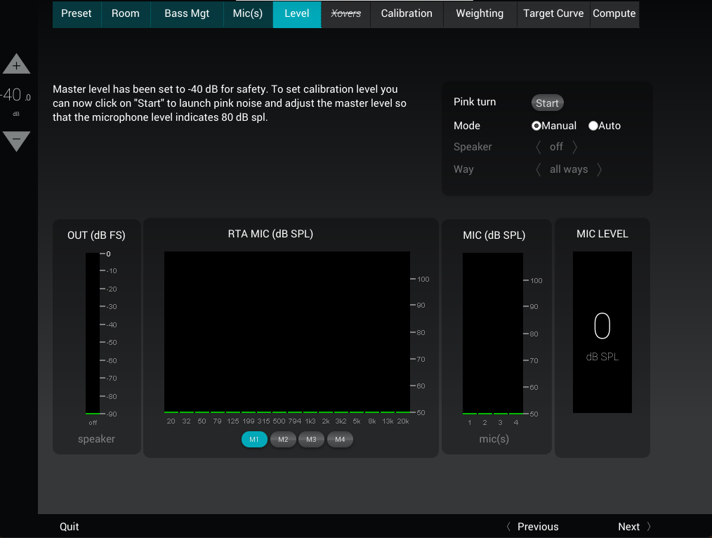

    Så dukket det opp et problem med at mikrofonen "mister" kontakten i wizard ved Level. Det er utslag på mic db spl, så slår denne ut til 80 dB et lite øyeblikk, for så miste utslaget.
    Aldri vært borte i dette før. Noe kjent?
    Frodm
    21.01.2013
    588
    591
    Vis vedlegget 1015107
    Batteridiot...
    TGB
    10.08.2013
    3.482
    2.413
    Asker
    Batteriet varer ikke evig; relativt enkel jobb å bytte det ut.
