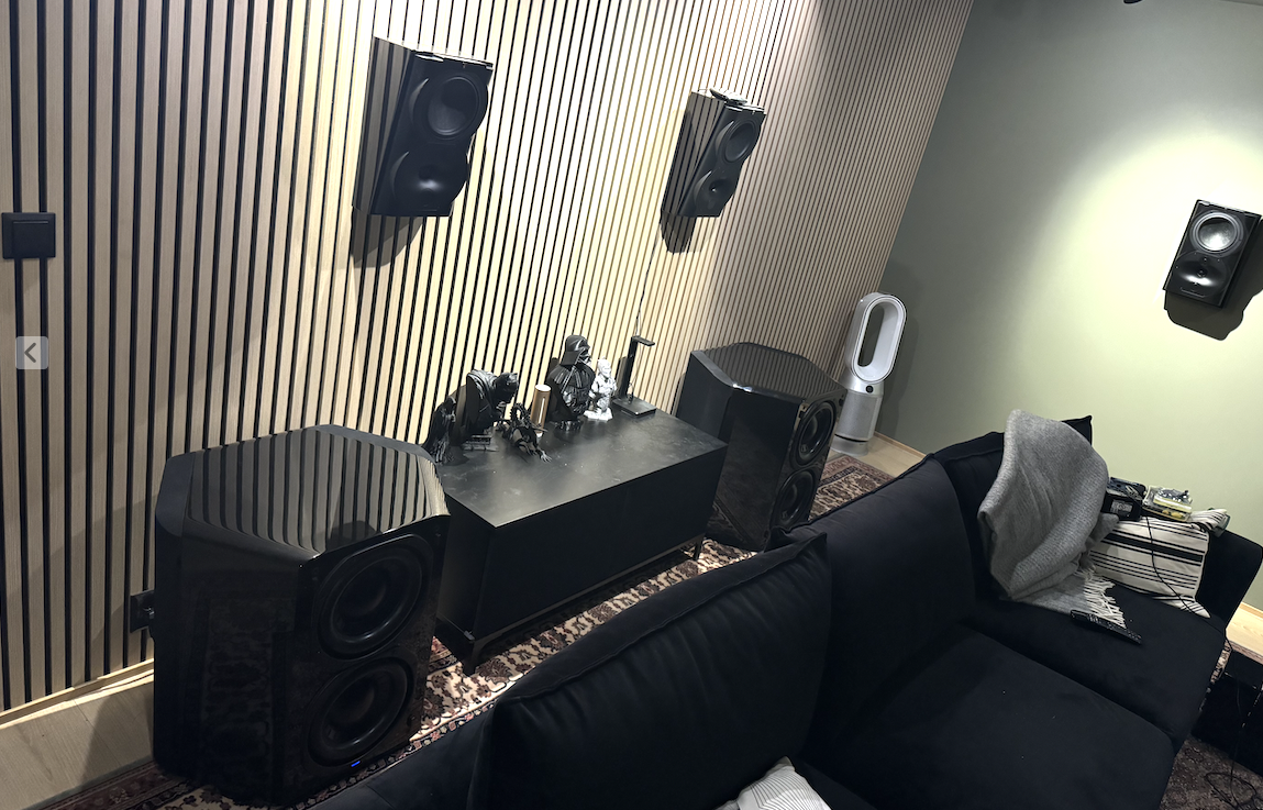

    Da et to Incognito montert på veggen så tett som det er mulig, avstanden (senter til senter) mellom dem ble 2 m. Bak har jeg mer fleksibilitet, hvordan bør jeg sette to der @TGB? Mest mulig samme bredde og høyde som dem på front, eller vesentlig tettere mellom dem?

    @Frodm: Basert på bildet du viser av front. Har du kablene nedover? Jeg er bekymret hvordan dette går med kjølingen, da jeg mener å ha hørt at koblingene bør peke til høyre eller venstre pga nettopp kjøling. Kanskje @SigbergAudio kan gi noen innspill her ?
    I den perfekte verden så har du samme avstand mellom dem bak som foran. Selv har jeg gått for et litt tettere oppsett bak. Relatert surround-høyttalere, du har ikke vurdert stativ-høyttalere for å kunne få plassert dem mer korrekt ? Høyttalere som henger på veggen uten å være vinklet mot MLP er jo ikke det optimale. Det vil også gi deg større fleksibilitet med tanke på plassering av sub'ene på bakvegg.

    Ja, Thorbjørn har sagt at forsterkerne bør/må være opp p.g.a. kjøling.

    Forsterkerne må til siden eller opp ja, så ikke under slik det kan se ut som de er på ene siden hvertfall?

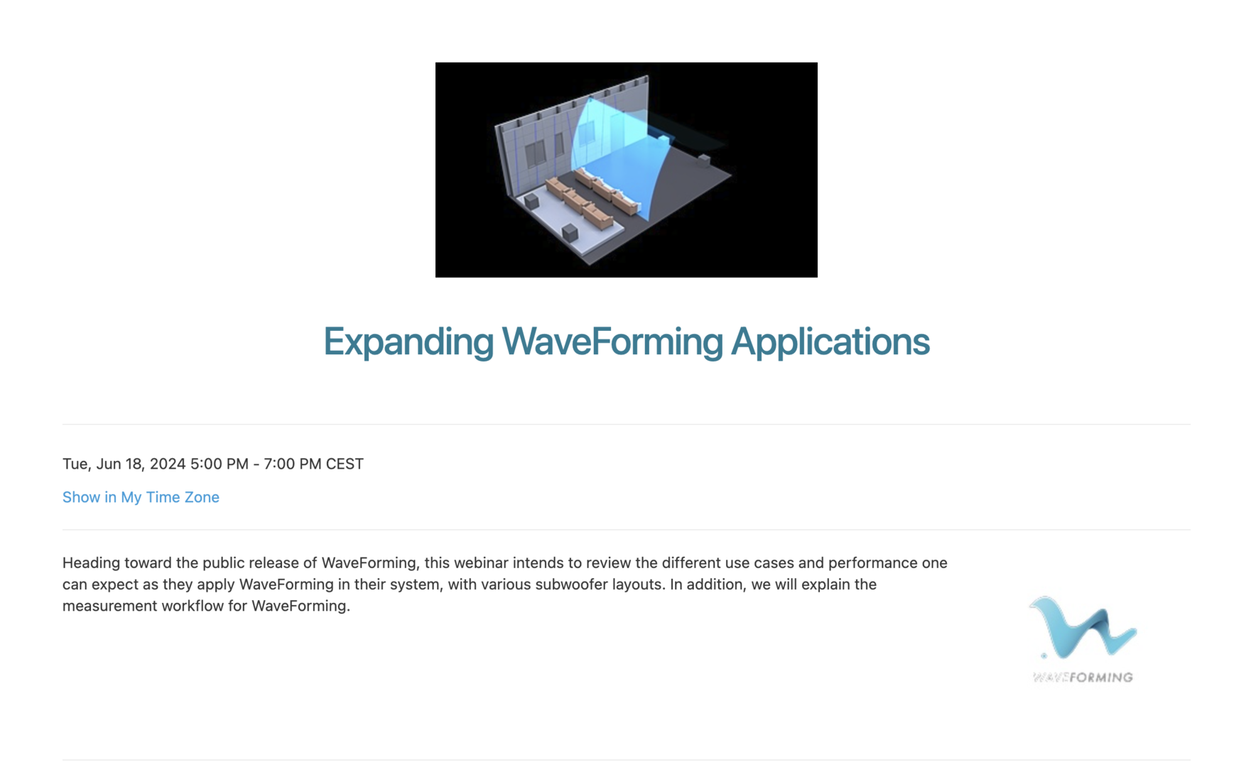

    Det ble faktisk også diskutert på webinar'et. At det faktisk kan være smart å kun måle rundt MLP om det er den som har fokus (vil bli bedre resultat).

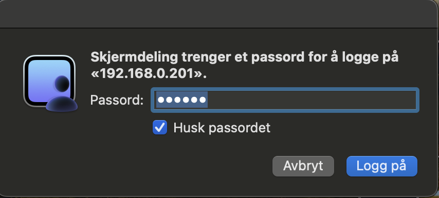

    Man trenger ikke VNC klient, man kan bruke web grenesnitt med /vnc.html
    Så får man VNC grenesnittet via web, uten behovet for tredjeparts VNC klient - uten begrensninger i funksjonalitet.

    Bruker VNC klienten i macOS, fungerer greit nok. Men for min del går det like greit å bruke den innebygde web VNC-klienten i Trinnov.
