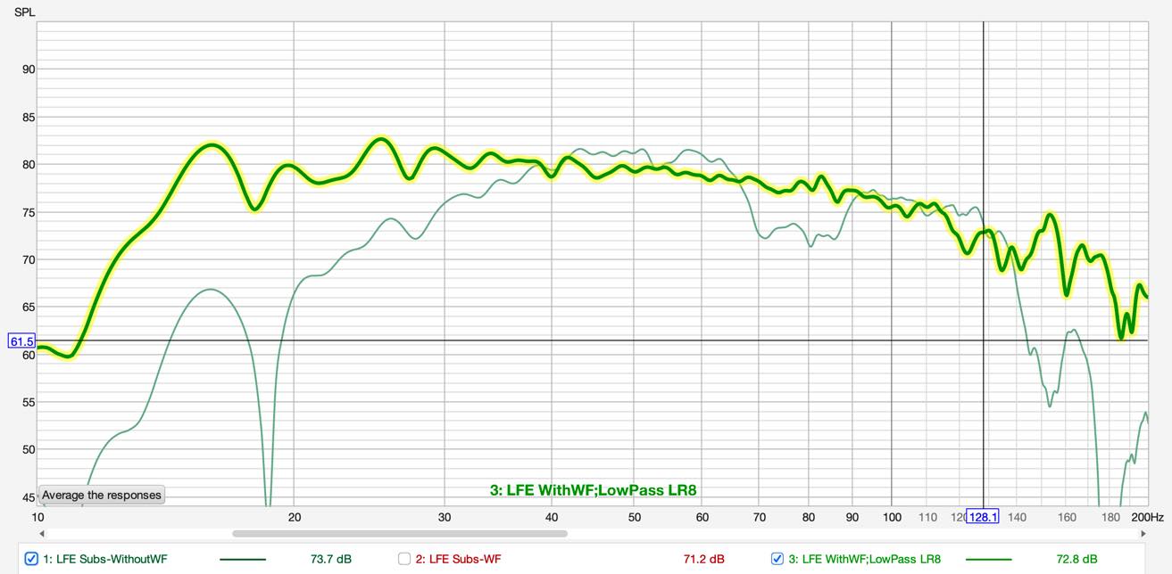

    Nysgjerrig på hva WaveForming gjør i et rent 4-4 oppsett med Sigberg Audio Inkognito (to 2x2 arrays) ? Pressurization mode er slått av her.
    Ikke heng dere opp i navngivningen her, men den merkerte er med WaveForming, den andre samme oppsett med kun Optimizer - ingen smoothing.
    Jeg har vel konkludert med at Inkognito alene går lavt nok.

    Nysgjerrig på hva WaveForming gjør i et 4-4 oppsett med Sigberg Audio Inkognito (to 2x2 arrays) ? Pressurization mode er slått av her.
    Vis vedlegget 1035626
    Vil veldig gjerne se vannfall og evt wavelet av de to, om det er mulig?:)

    Uten WF:
    med WF
    Mer finpussing kan gjøres, men det er ikke det enkleste rommet.

    Det er sikkert tidlig i prosessen, men hadde håpet WF hadde effekt i tidsdomenet, noe det later det til å ha minimalt av i dette tilfellet.
    Den jobber i tidsdomene også, men man har fysiske lover man også må forholde seg til. Det bygges opp trykk i et lite området som dette. Verden er litt enklere når man har litt større og rektangulære forhold :)

    Den jobber i tidsdomene også, men man har fysiske lover mange også må forholde seg til. Det bygges opp trykk i et lite området som dette. Verden er litt enklere når man har litt større og rektangulære forhold :)
    Det er ingenting jeg ser på disse målingene som gir en klar indikasjon på at det foregår noe særlig mye nytt på tidsaksen. Ryggene hever seg sammen med responsen slik de gjør ved vanlig PEQing.
    Ps! Jeg vurderer ikke oppsettet ditt eller resultatene som så, jeg ser bare etter tegn på at dette sofistikerte DBA systemet faktisk gjør noe utover hva en kan forvente med manuel tweaking. Foreløpig er jeg litt skuffet, men regner med at du kanskje er i startgropa og trenger tid.
    Uansett, jeg følger med, med spenning! (y)

    Dette er bare helt i startfasen, en positiv ting - alt dette er gjort automatisk uten noe manuell tweaking. Så uavhengig av hvordan man ser på det - dette er noe alle kan gjøre på veldig kort tid. Rent DBA er mye mer følsomt for plassering av sub'er og det er ganske tidskrevende og komplisert å sette opp.

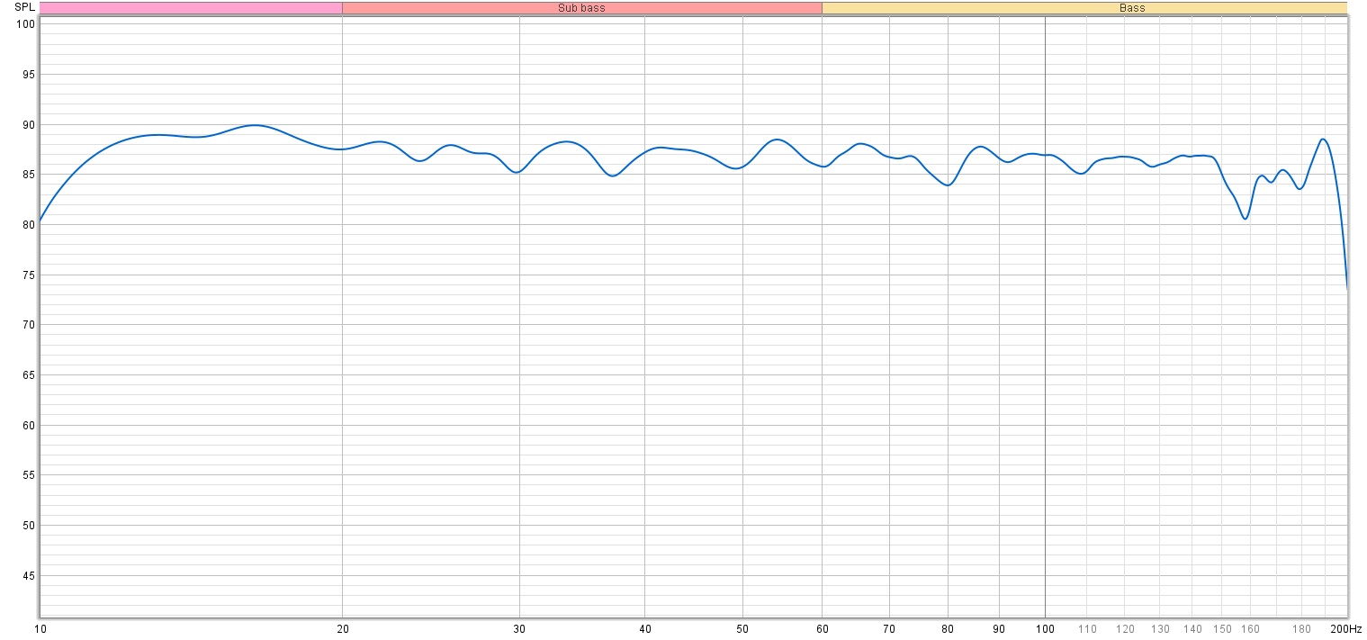

    Bare som en sammenligning, reultatet fra den rødhårede stebroren.
    Ikke noen PEQing, bare lagt inn ønsket respons, tweaket betingelser og latt kalkulatoren gjøre sitt.

    Det er noe som heter å manipulere med grafer, du viser jo ikke det samme.
    Gjør jeg ikke? Hva er manipulert og hvorfor i alle dager skulle jeg gjøre det bevisst? Bedre om du spør meg om å endre visning på noe enn å beskylde meg for manipulasjon.
